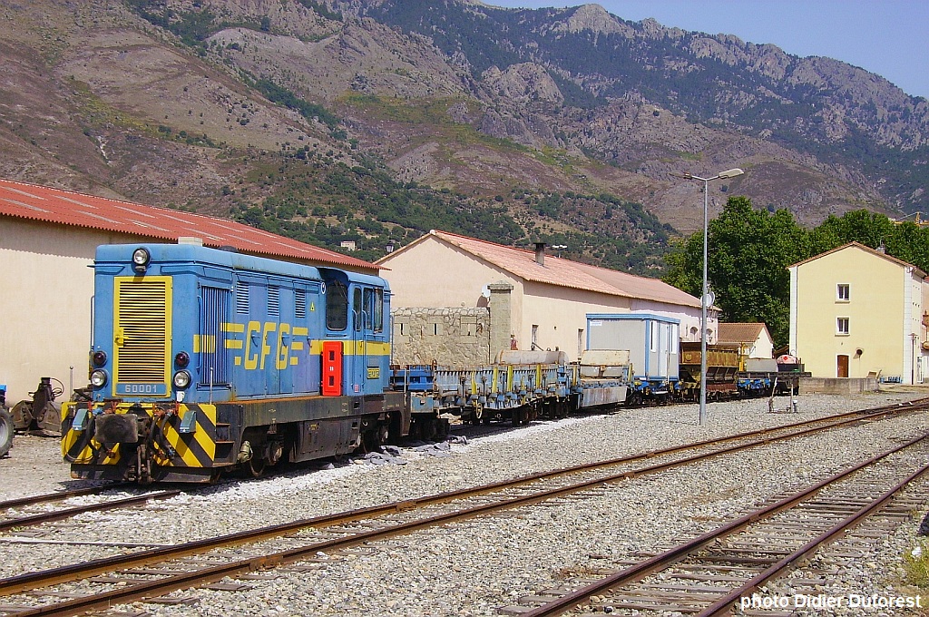

Quelle sont les caractéristiques technique, constructeur, année de mise en service et réseau d'origine de cette belle BB ?

Messagepar Bart » 09 05 2015 à 15:45
Beau bestiau quand même ! :shock: 32tonnes... et passage jusque dans les rayons de 35m !
J'ai noté aussi la vitesse max : 50km/h.
Bon, mais ça, c'est théorique ? ou c'est le maxi maxi ?
Par le plus grand des hasards, il y a un limiteur de vitesse sur ce type d'engin, indépendant de l'indicateur de vitesse ? Ou bien c'est le conducteur qui ajuste "à l'oreille" ? C7
Et il a quel numéro (BB6000X) ? Parce qu'on voit un F 6 000 105 sur une des photos plus haut, mais ?? ?? ??

Messagepar Didierd » 09 05 2015 à 16:29
J'avais photographié la première de la série en Corse :
