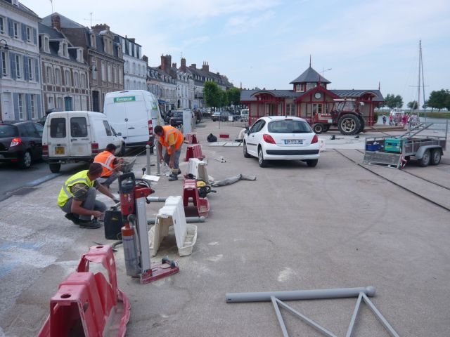

Travaux sur le port de St Valery
Vu hier mardi sur le site:
Pose des plots pour délimiter l'espace du stationnement des voitures

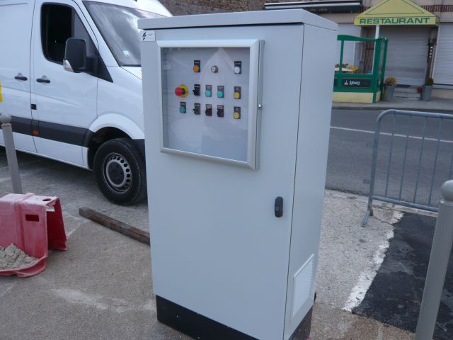

L'armoire électrique avec la commande électronique.

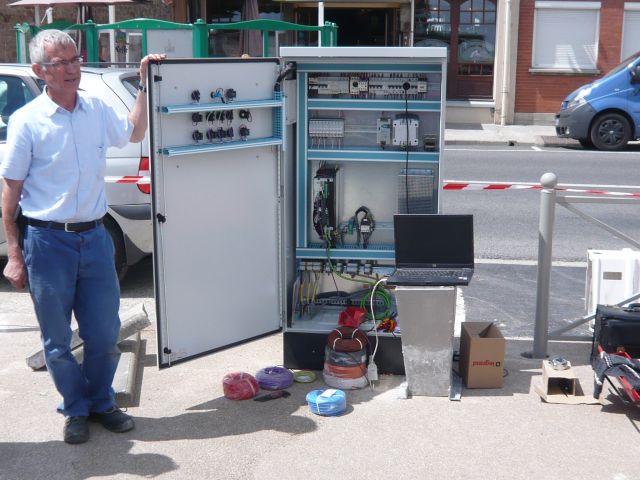

L'armoire avec Jean-Yves P., son concepteur E2
Pour mettre au point les systèmes du fonctionnement une maquette en carton de la plaque fut réalisée afin de bien visualiser les positions et les repères. (Vaut mieux une petite maquette qu'un grand discourt !)

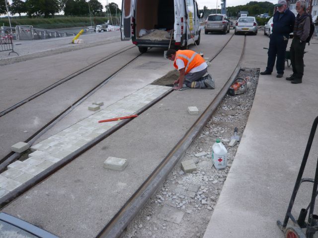

Lors d'un récent essai, il est apparu que le revêtement sur les voies ne resiste pas à la vapeur et l'eau chaude sous pression qui sort du tuyau de trop plein des injecteurs des machines lorsque ce dernier ne s'amorce pas bien. Un avenant est fait afin de poser des pavés sur certains emplacements.

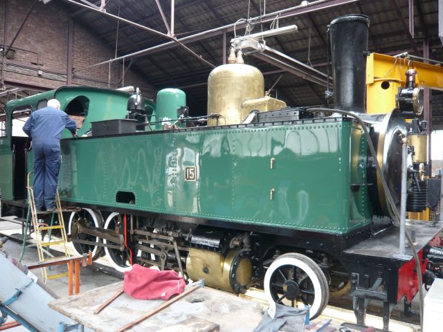

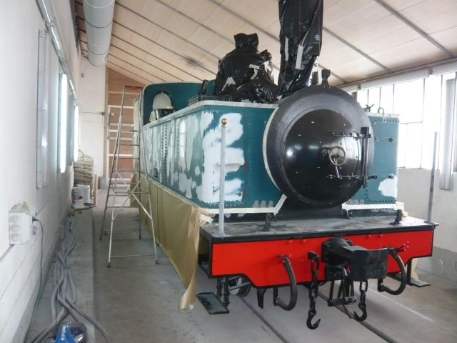

Dernière étape pour la 130 HSP avant sa mise en service ; sa remise en peinture.
Séance de travail permanente cette semaine et samedi.

J'ai décelé une erreur de conception dans l'armoire de commande de la plaque tournante: il manque deux gros cubes de béton de part et d'autre, histoire qu'elle ne soit pas arrachée par une voiture. :C1 .. C'est encore corrigeable!

C'est prévu ! avec des bordures béton et potelets.

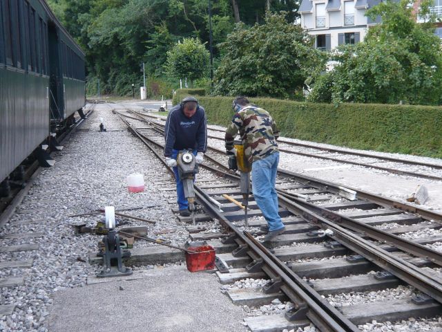

Vu ce jeudi sur le réseau,
Bourrage des joints sur les appareils d'entrèe de St Valery Ville pour éviter des incidents... :E1

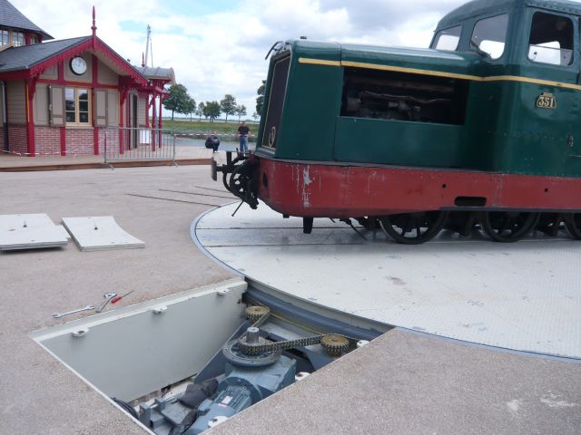

Le groupe moteur de la plaque tournante avec la chaine d'entrainement posée et en cours de réglages
Codage de la commande électronique, essais, contrôles, mises au point, réglages.
ET HO! SURPRISE CA MARCHE, ELLE TOURNE #B6 #B6 :ipb-251 :ipb-251 :ipb-251 :ipb-251 :ipb-251
Reste à faire des essais en charge. Le 351 en attente en gare de St Valery Ville entre 2 tours Cayeux est prélevé de sa rame pour servir de cobaye.
Tout tourne correctement et se cale au milimètre. Un gros travail s'achève. Toute l'équipe est satisfaite du travail accompli. :D :D :D :D

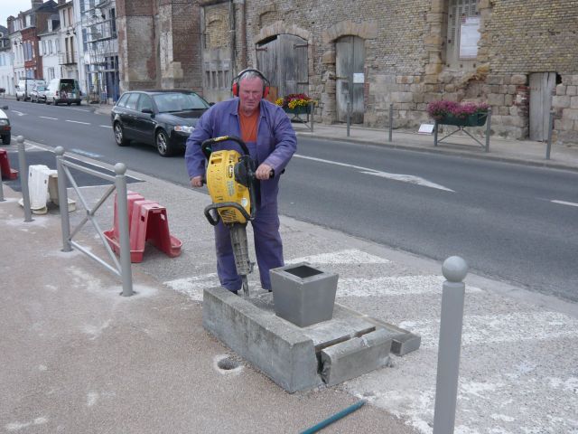

Gérard dit le sanglier des Ardennes , l'air agressif, emploi des bons moyens pour venir à bout du parcmètre :C1
Pose des pavés sur le lieu de stationnement de la machine (voir + haut dans le fil)

Au dépôt la 130 HSP est repeinte, les dernières retouches sont en cours et son premier allumage est imminent.

Mais je me pose deux petites questions : Concernant le revètement qui ne tiens pas à l'eau chaude et à la vapeur sous pression, les pavés vont-ils être mis au deux extrémités des voies du port ? Et ne risque t-on pas sur le long terme d'avoir le phénomène sur toute la longueur des voies avec au final une dégradation totale du revètement ?
