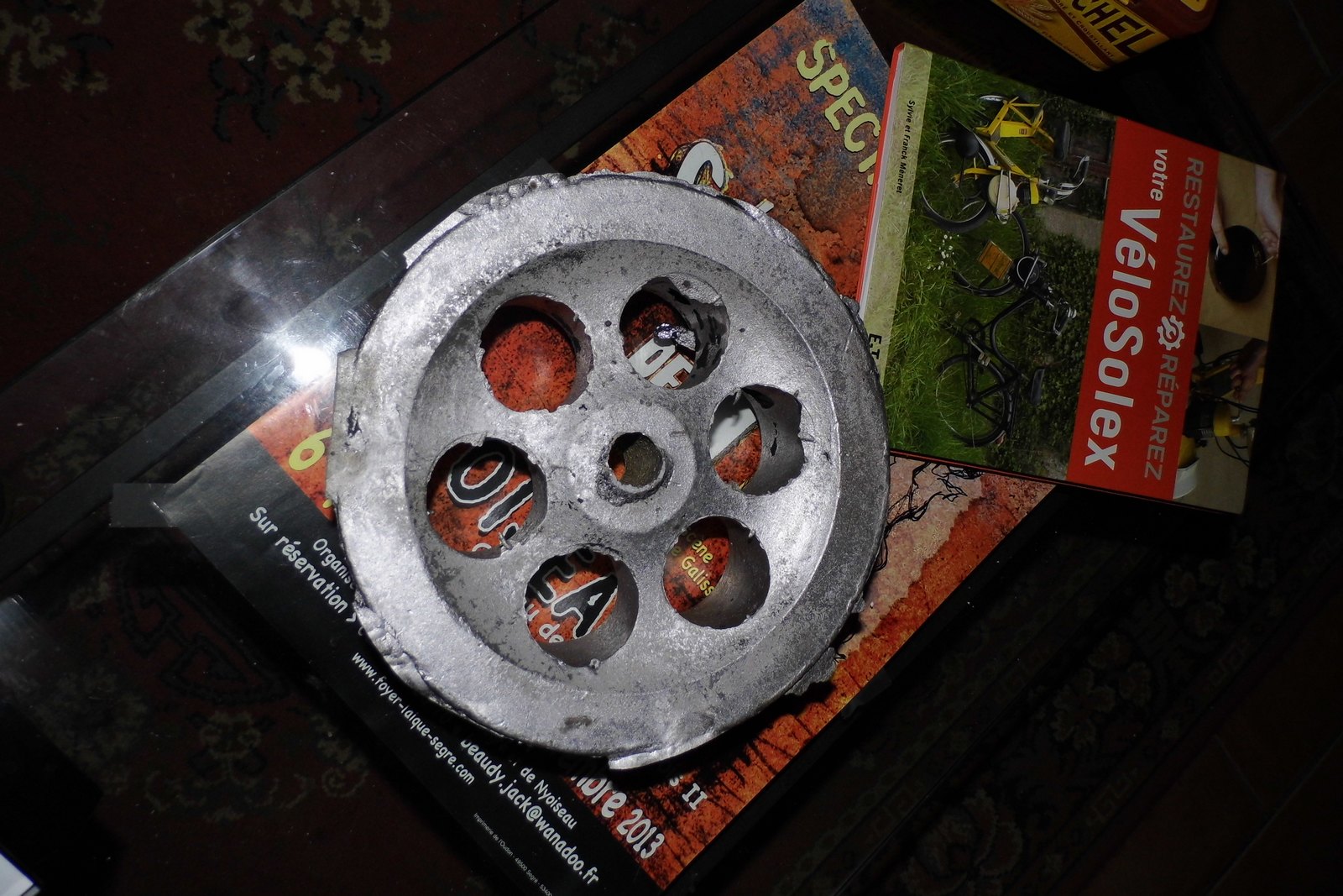

Le Haut-Angevin a écrit:Bonsoir à tous,
A y est, j'ai la première roue issue de fonderie.
Au premier essai, elle est bien venue. Pas trop de manques (deux petites zones, mais qui ne gêneront en rien le roulement). Reste à la passer au tour, afin d'avoir une surface de roulement bien propre, et faire les deux logements pour les roulements, et on pourra la remonter :ipb-251

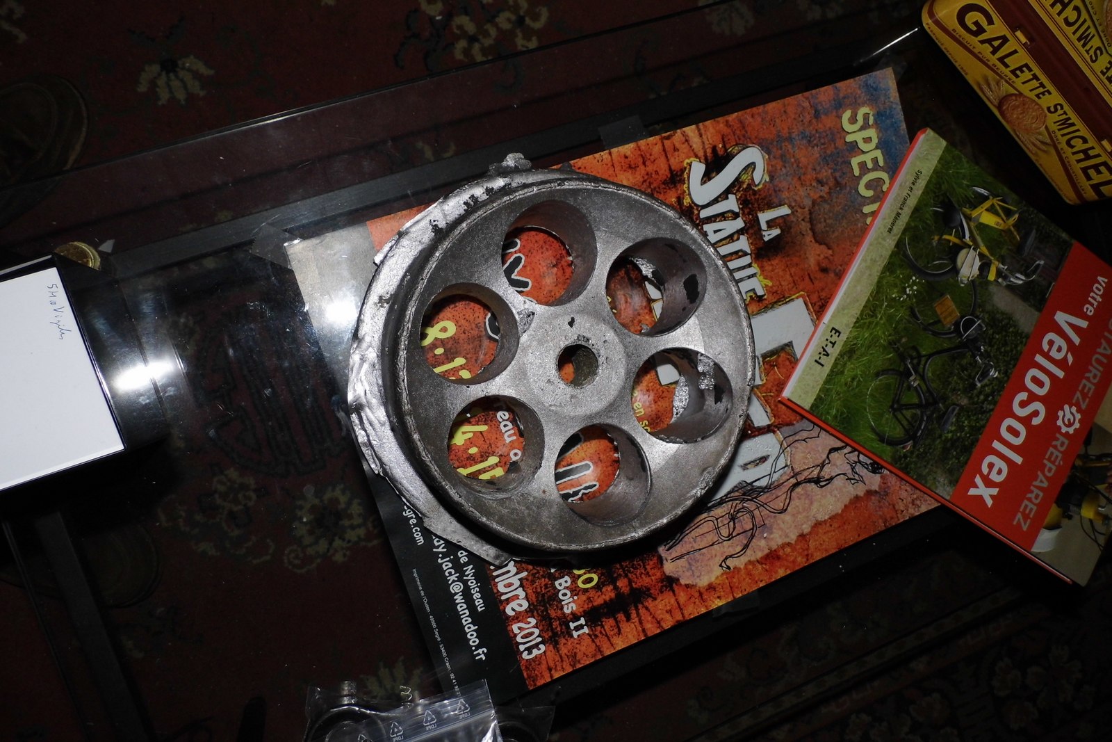

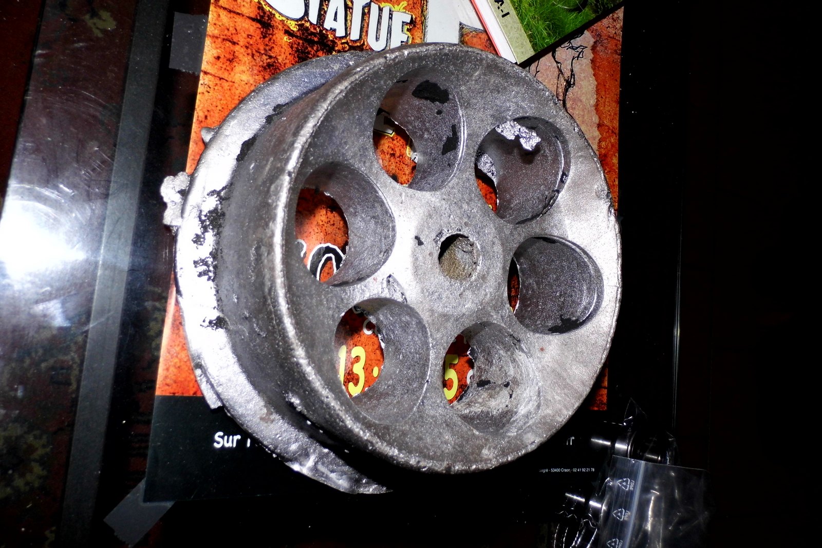

Messagepar Le Haut-Angevin » 23 12 2015 à 18:43
A y est, les piles sont rechargées, et les photos redimensionnées.
Voila la première roue, brute de fonderie :

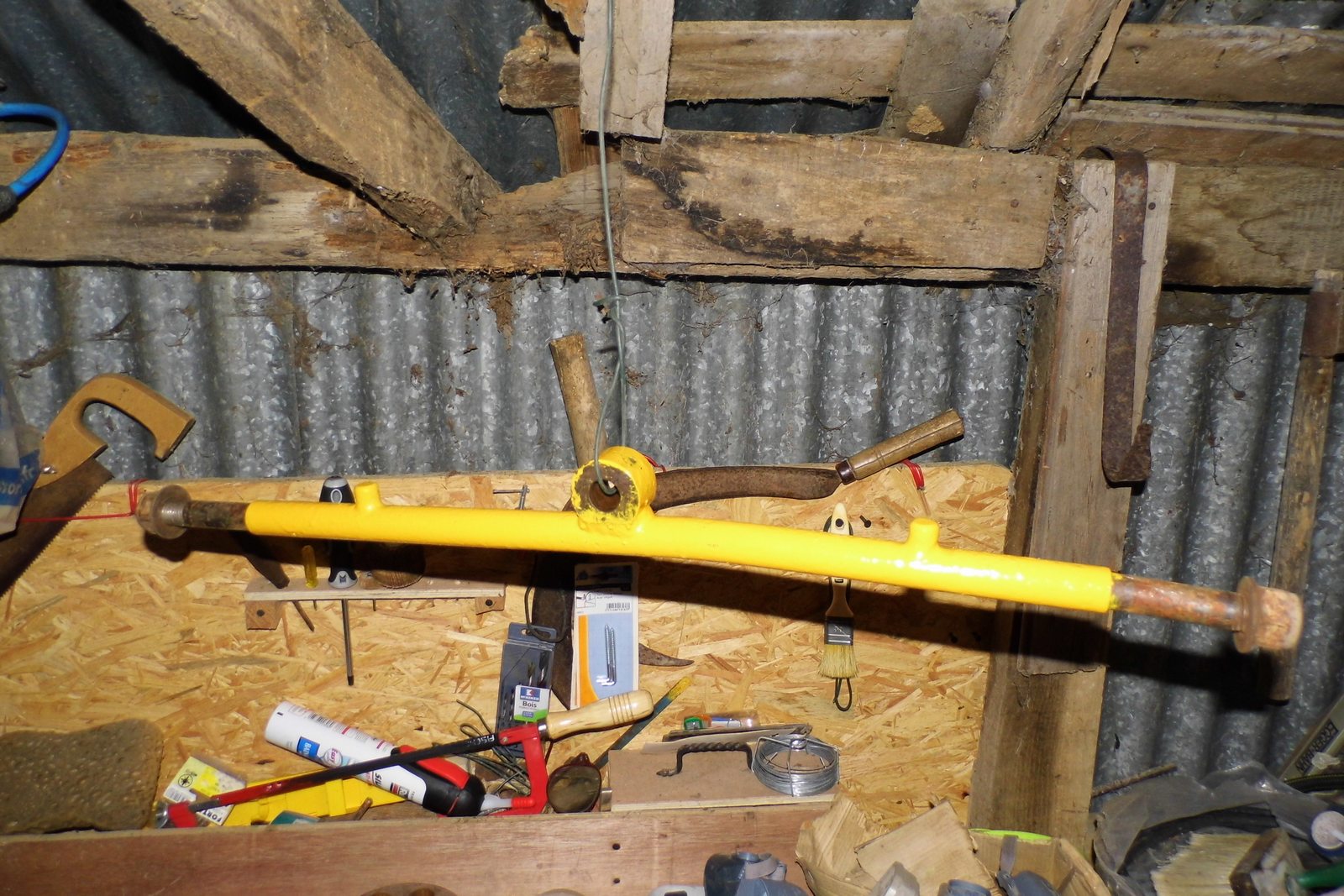

Suivie de l'essieu avant repeint (il y a des retouches à faire) en jaune safran :

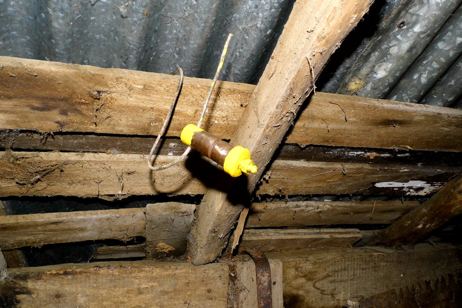

Avec son bitoniau de fixation :

Messagepar vapeur65 » 23 12 2015 à 20:15
Il a pas l'air bien droit cet essieu!

Messagepar Fred de St Amand » 23 12 2015 à 22:45
Faut attendre l'orage!

Messagepar vapeur65 » 23 12 2015 à 23:06
peut être mais il n'est pas dehors :rod_mdr2

Messagepar pelican » 24 12 2015 à 10:47
Le Pélivélo a aussi un essieu sclinboigne ... et pourtant, il roule !!! :ipb-251

Messagepar Le Haut-Angevin » 28 12 2015 à 19:21
vapeur65 a écrit:Il a pas l'air bien droit cet essieu!
En effet, je confirme. Il n'est pas droit :cry:
Sans doute les stigmates de son utilisation aux ardoisières...
Parfois, je me demande si l'entretien du matériel n'avait pas lieu que lorsque ça ne roulait plus :C4

Messagepar diabolo » 28 12 2015 à 20:43
J'aime bien cet atelier, la pièce devrait peut être se redresser.

Messagepar Le Haut-Angevin » 29 12 2015 à 17:14
J'ai bien pensé à redresser l'essieu, mais étant donné que le châssis est légèrement tordu à l'arrière, à priori ça compense (il sera toujours temps de corriger cela par la suite).
De plus, l'essieu avant n'est fixé que par le "rond" du milieu
et supporté par deux ressorts pris sur les deux petites pattes encadrant le "rond".
Je verrais cela dès qu'il sera remonté.
