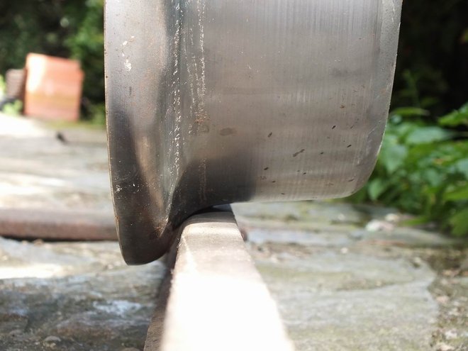

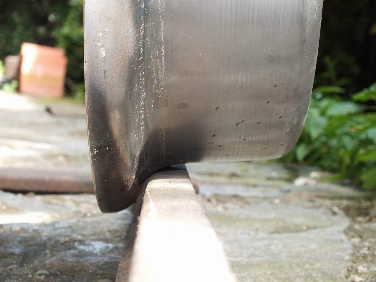

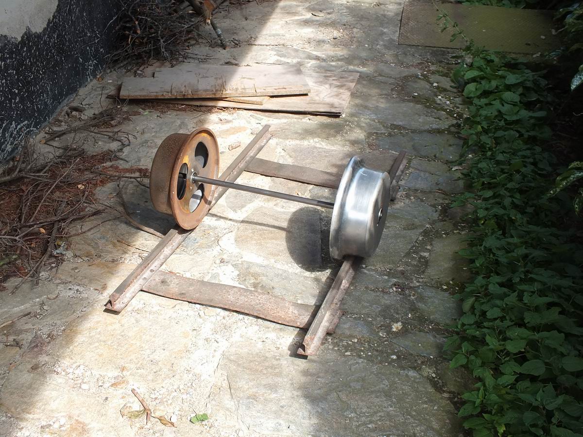

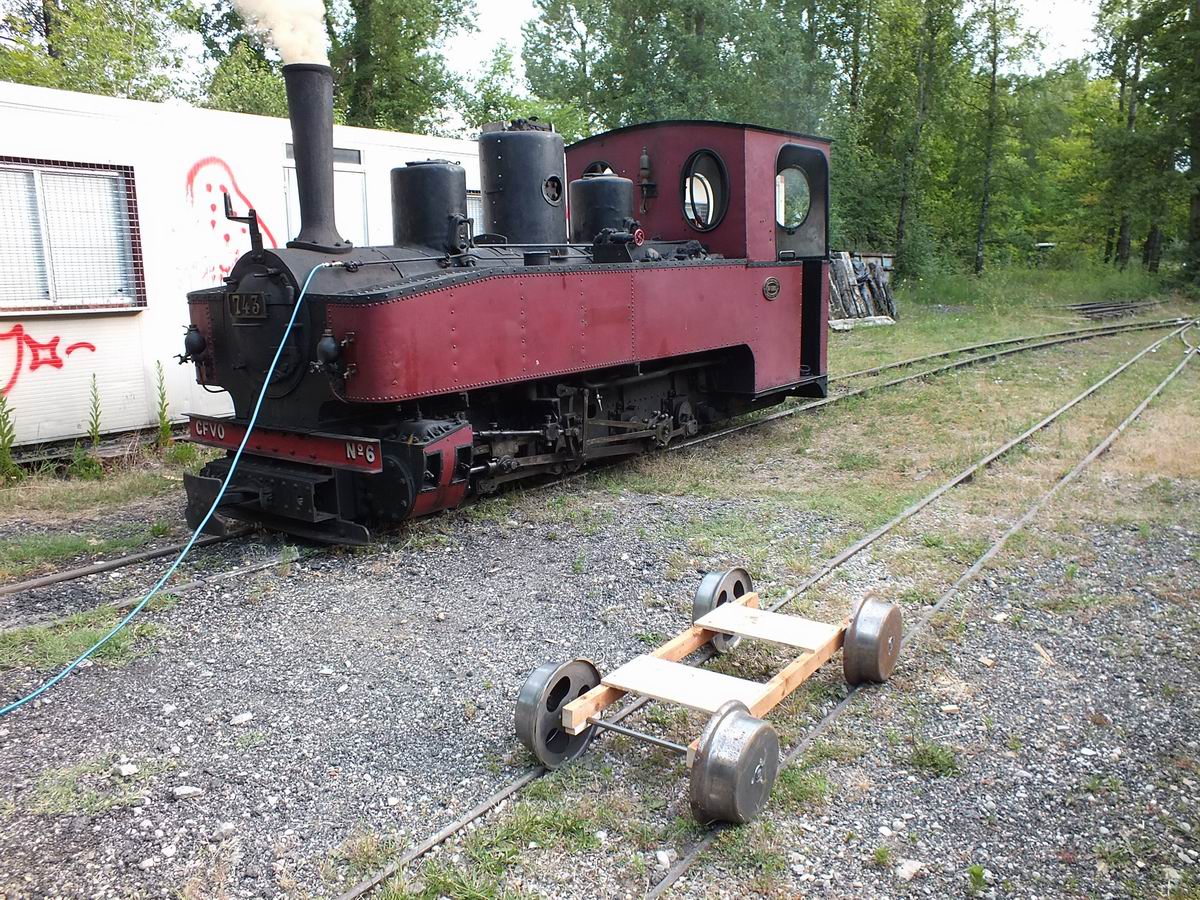

Je vous propose d'aborder un autre sujet : les roues !

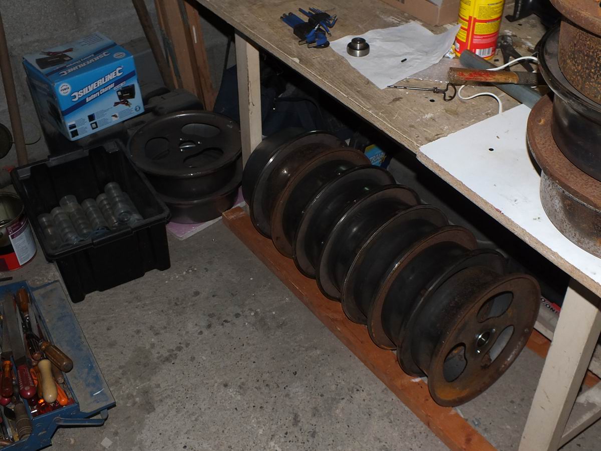

Je ne pouvais pas me permettre, pour des raisons de poids (problème du transport sur remorque derrière mon fourgon) d'utiliser de vrais essieux ferroviaires que par ailleurs je ne possédais pas.
Alors je me suis tourné vers les "cyclo-draisines" (des vélo-rails, quoi !) et j'ai pu me procurer une douzaine de ces roues
Problème, c'est fait pour de la voie normale. Et c'est de la tôle (de 4 mm) repoussée. Donc des formes un peu "amples" et surtout un boudin un peu trop gros pour de la V60.
J'ai donc constitué un essieu provisoire
Et j'ai fabriqué vite fait un petit chariot à l'empattement définitif, 1,10 m pour tester le roulage et le passage sur les appareils de voie
Finalement, ça ne va pas trop mal. Je testerai d'autres circuits à l'occasion.
En cas de problème (passage du boudin entre rail et contre rail), j'ai encore la possibilité de gagner 5 ou 6 mm en usinant la roue.
A suivre....

Messagepar pelican » 04 07 2014 à 07:49
quelle est la différence de poids entre la roue "vélorail" et la roue en 60 ??
sur le Pélivélo, ce sont des roues en nylon !!
Messages: 50746
Re: Un petit tramway original en voie de 60
Messagepar declic » 04 07 2014 à 08:51
Salut Pélican :F5
Roue de vélorail : 8kg avec axe et roulements (soit 16 kg pour un équivalent essieu)
Essieux de la "cabane à fritte" : 75 kg, essieu moteur du railcar : 65 kg (certes un peu plus grand, 38 cm contre 30 cm de diamètre au roulement)
Les petits essieux du bogie avant du railcar sont plus léger : 35 kg pour 29 cm. Mais ils sont trop "courts" et provoquent de nombreux déraillements (et de toutes façon je n'en avais pas d'autres)

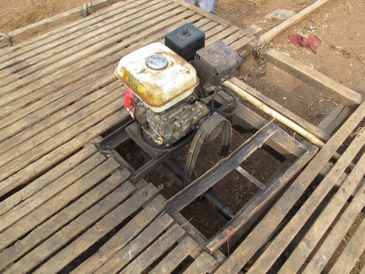

Seul le véhicule central sera moteur. Il poussera un wagonnet et tirera l'autre. Et je suis revenu à ce que nous avions fait sur "la cabane de jardin" un moteur thermique, une transmission primaire par courroie qui sert aussi d'embrayage et une transmission secondaire par chaîne vers les deux essieux.
Je prévois de pouvoir changer facilement le couple de poulies pour adapter la vitesse au circuit (on ne roule pas à la même vitesse à St Trojan ou à Semur en Vallon)
Oui mais ! Et la marche arrière allez-vous me dire (ceux qui suivent) ?....
C'était l'un des gros défauts de la "cabane de jardin" et sur le tramway, c'est évidemment impensable de ne pas en avoir.
Alors j'ai eu une idée géniale (si, si !) qui n'est d'ailleurs pas de moi !
Cette photo devrait vous en dire plus....
Hé oui ! C'est un "bamboo Train" cambodgien. Pour partir dans l'autre sens, on retourne le moteur....
Oh c'est certes beaucoup moins "noble" que de l'électrique ou de l'hydrostatique mais c'est avant tout un véhicule ludique et de ce point de vue, ça devrait être réussi !

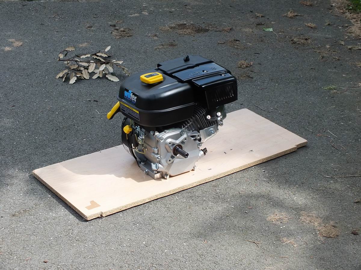

Ce matin, j'ai reçu le moteur :
Chinois, bien sur, mais bon, il a bien voulu me faire le plaisir de démarrer facilement....

Messagepar pelican » 31 08 2014 à 08:49
Ouaaahh ... :rod_coeur
tu vas pouvoir soulever le moteur dans la cabine pour le retourner, ou bien tu va placer un dispositif de retournement ??? :D3
Messages: 50746
Messagepar vapeur65 » 31 08 2014 à 14:25
tu va mettre le moteur sur une plaque tournante?? #A8
vapeur65
Messages: 830
Localisation: Hautes Pyrénées
Messagepar rail1435 » 31 08 2014 à 17:03
Retourner le moteur, cela doit être faisable car il ne devrait pas être trop lourd. Combien de temps doit-on attendre pour qu'il ait suffisamment refroidi pour qu'on puisse le saisir. :rod_mdr2
Messagepar pascal 59 » 31 08 2014 à 19:04
Un certain temps ! :rod_mdr2 :rod_mdr2 :rod_mdr2
