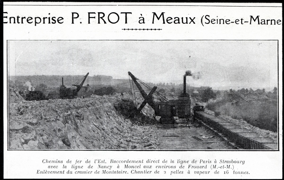

Messagepar Ramon Soupalognon » 04 07 2023 à 15:58
Une coupure de presse de 1927, on devine sur la gauche de la photo entre la marge et la pelle à vapeur ce qui semble être une 020 T :
Ramon

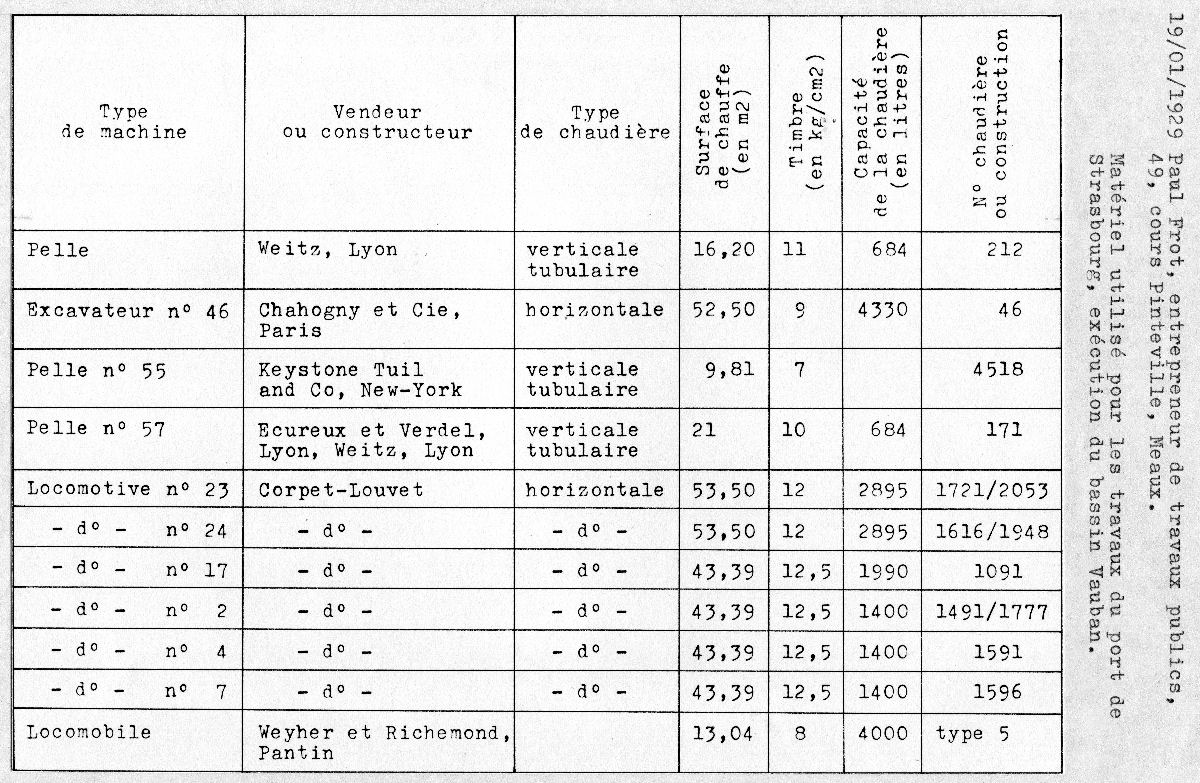

Messagepar Ramon Soupalognon » 04 07 2023 à 16:24
Une demi-douzaine de locomotives Frot utilisées au Port de Strasbourg :
Ce tableau a été établi à partir de déclarations d'appareils à vapeur se trouvant dans un registre au même usage, mais aux Archives de Seine-et-Marne (alors situées à Melun) :F9
Ramon
