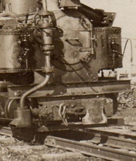

jpvapeur54 a écrit: Devinette : Was ist das ?????? :F9 :C9 :F9 :C9
Es ist ein Dampfauswerfer Herr Colonel !!! (enfin, je ne suis pas certain de la traduction, je n'ai pas encore reçu das Buch :cry: )
Je pense que c'est plutôt courant sur une Lok de campagne, non ?

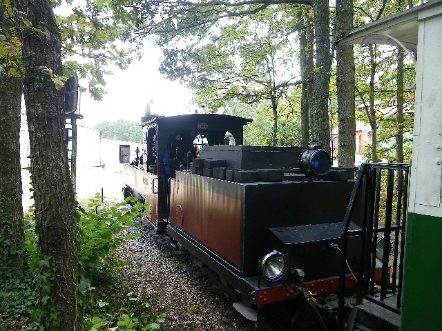

Messagepar trenbirinik » 13 02 2014 à 21:36
Bonsoir
A Rillé, la 040 DFB est équipée d'un tender eau et charbon deux essieux.Nous n'utilisons que la partie charbon, l'eau étant puisée dans la caisse à eau de la loco.

Messagepar Christophe_Menier » 13 02 2014 à 22:49
JP ça devrait te plaire...

Messagepar trenbirinik » 13 02 2014 à 23:47
Ca ne serait pas la pompe d'aspiration d'eau des cours d'eau, mue par la vapeur, car je crois que les dfb en étaient équipées, tout comme le long tuyau lové autour de la sablière .

Messagepar Christophe_Menier » 14 02 2014 à 00:18
Yes Ya !!

Messagepar gnr37 » 14 02 2014 à 02:37
jpvapeur54 a écrit: Oui, c'est courant sur une loco- de campagne : Mais nos Péchots et Decauvilles en étaient'elles équipées ?
Si c'est du système d'aspiration d'eau dont tu parles, pour les locomotives Péchot la réponse est oui.

Messagepar YVES » 14 02 2014 à 09:51
La Péchot de Dresde et son tuyau d'aspiration.
Source :
viewtopic.php?f=2&t=3956&start=30
Et surtout
http://www.gillbachbahn.de/pechot/pblok1.htm

Re: 040DFB et reproduction Minitrains
Messagepar Christophe_Menier » 14 02 2014 à 20:10
Oui le sujet avait déjà été abordé :H1
Il faut chercher "éjecteur" :
http://www.passion-metrique.net/forums/viewtopic.php?f=2&t=4642
C'est ce que j'ai essayé de traduire par Dampfauswerfer dans mon précédent message.
