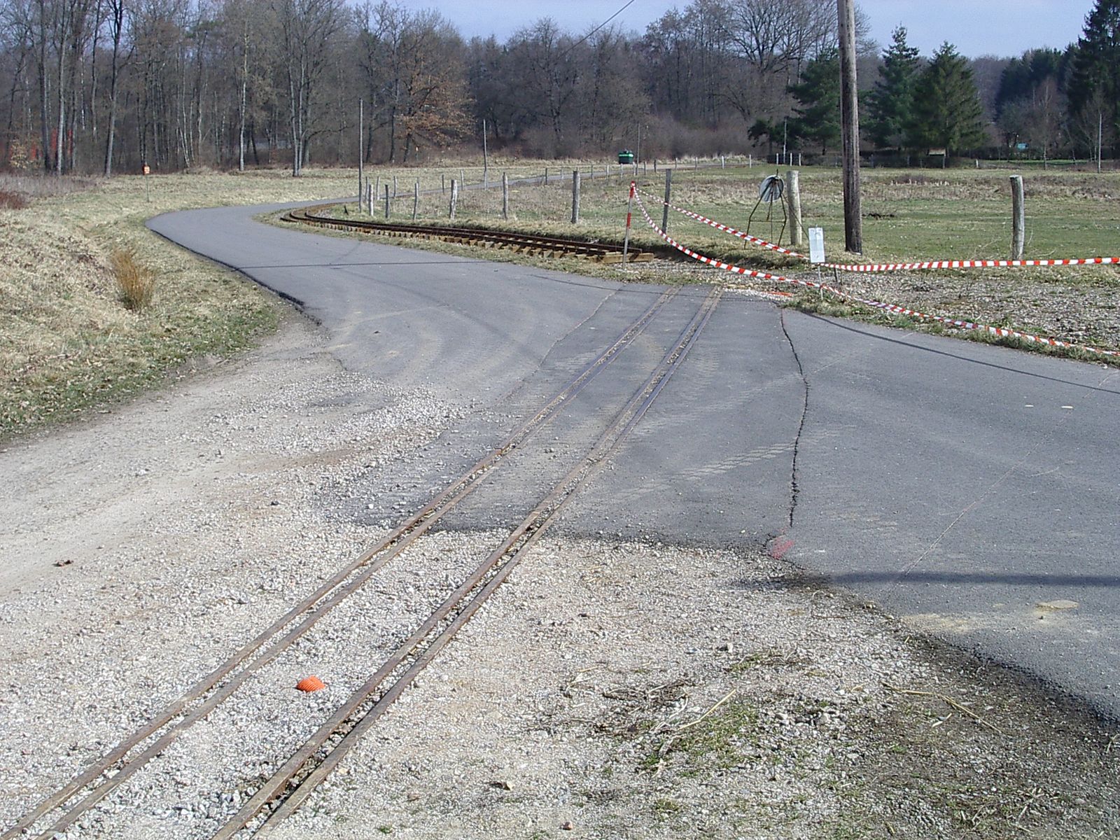

On a bien quelques tronçons en rail d'époque, mais, sur la voie principale, si on veut promener des touristes, il faut quelque chose de sérieux. Donc on a opté pour une voie avec du rail de 20kg/m avec travelage bois.
Des rails d'époque, déja il n'en reste pas beaucoup, et après ils ont l'age de leur éclisses!!! Et la plupart du temps, il ont été réutilisés dans des scieries et sont pas mal attaqués.
Vous verrez un peu plus loin qu'en fait nous avons utilisé des rails de différentes section et de provenances un peu hétéroclites.

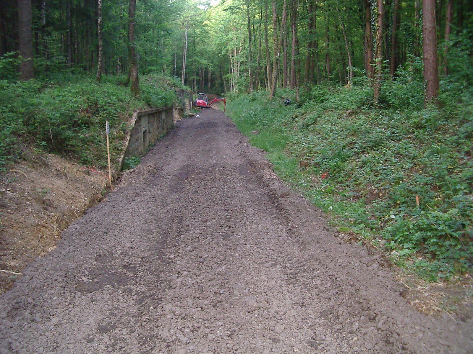

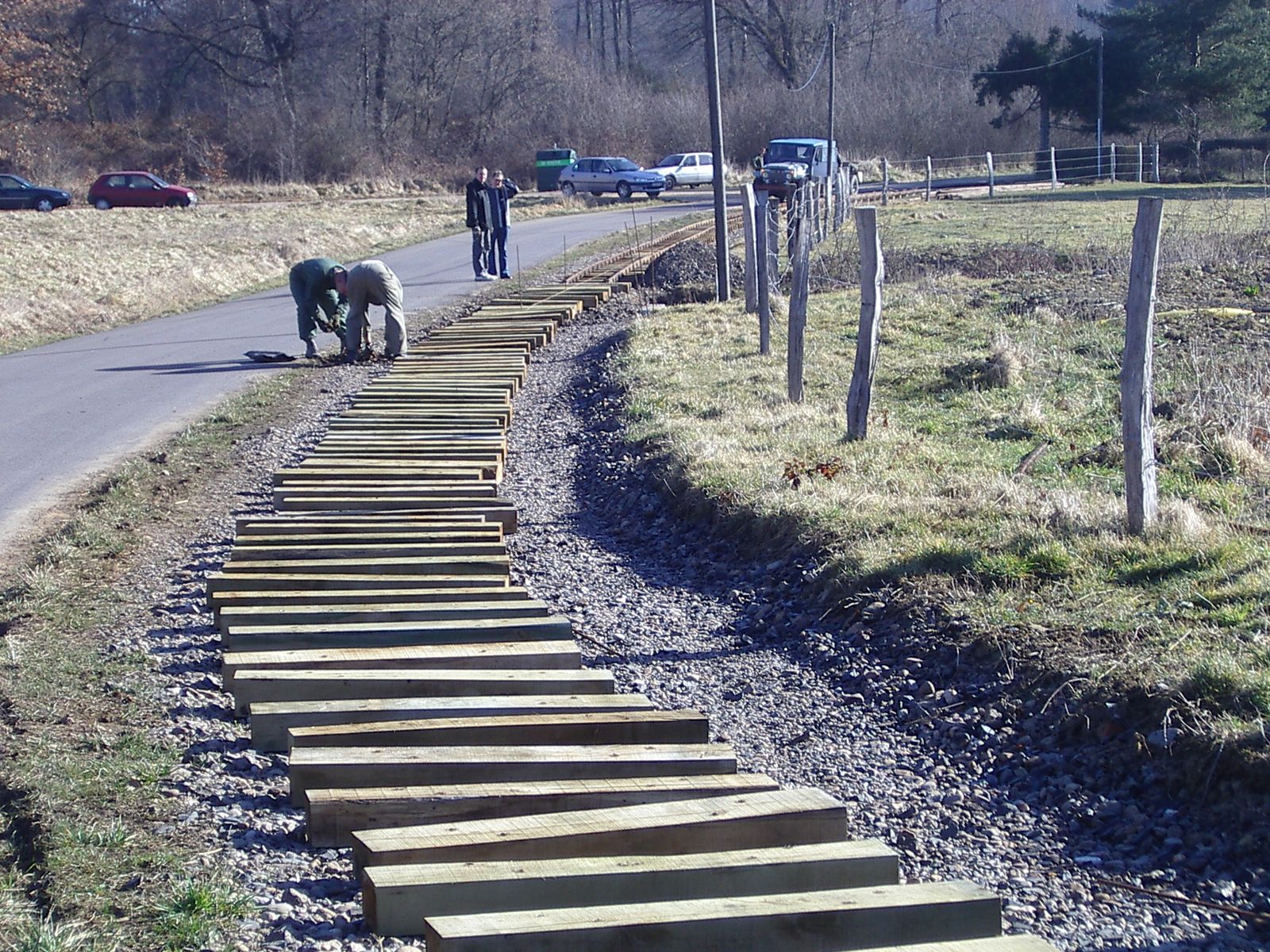

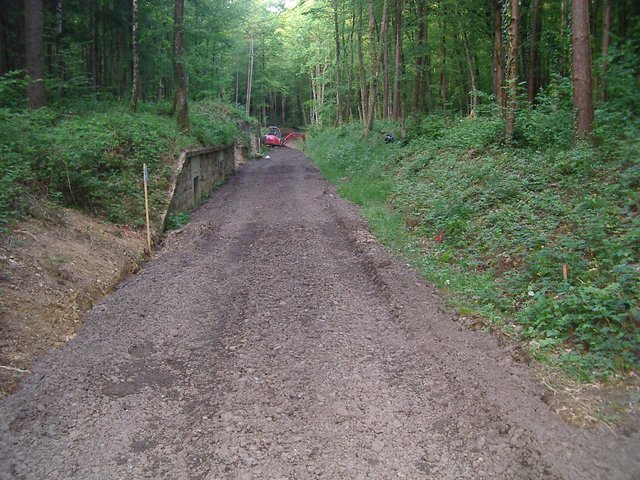

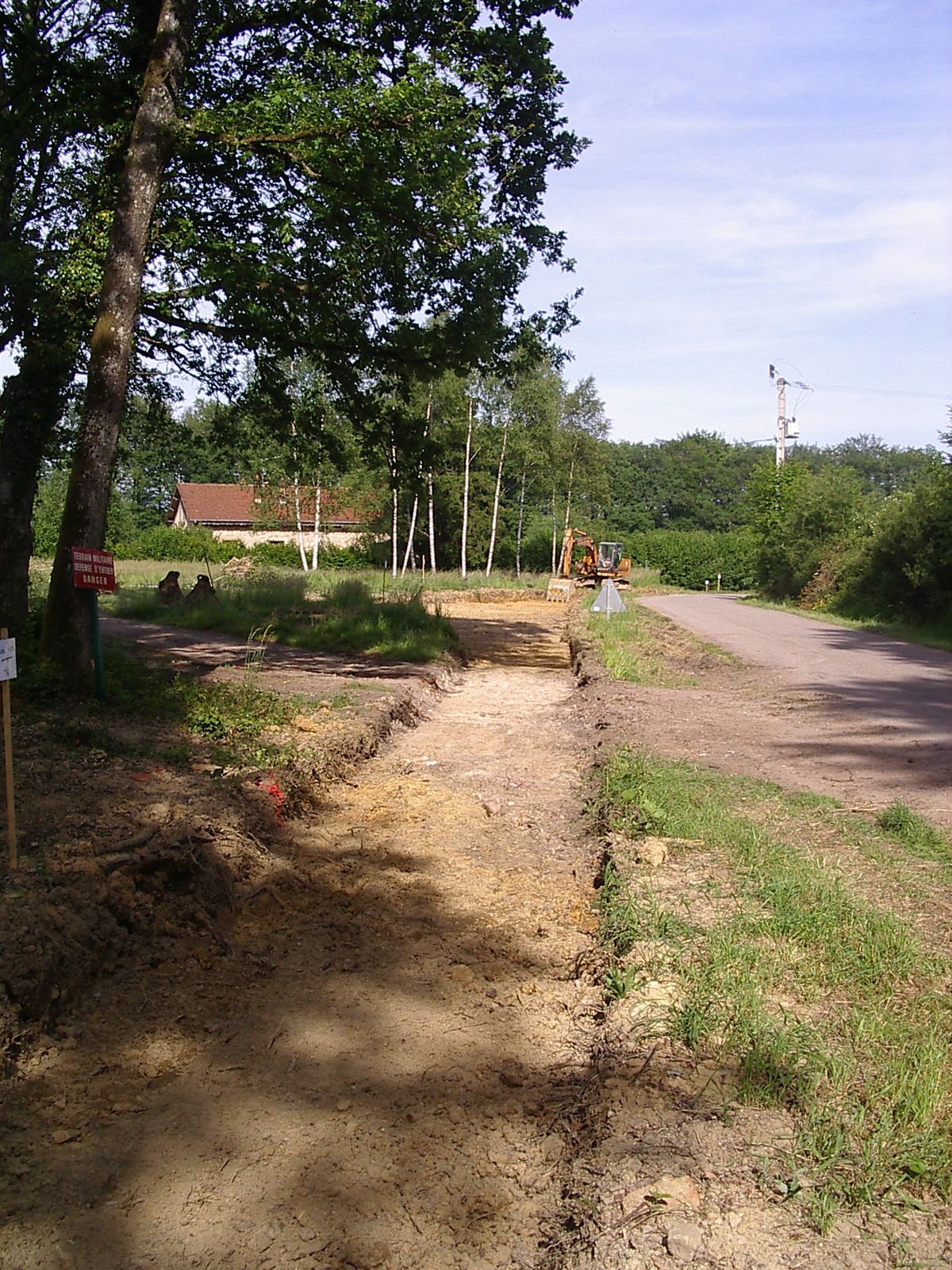

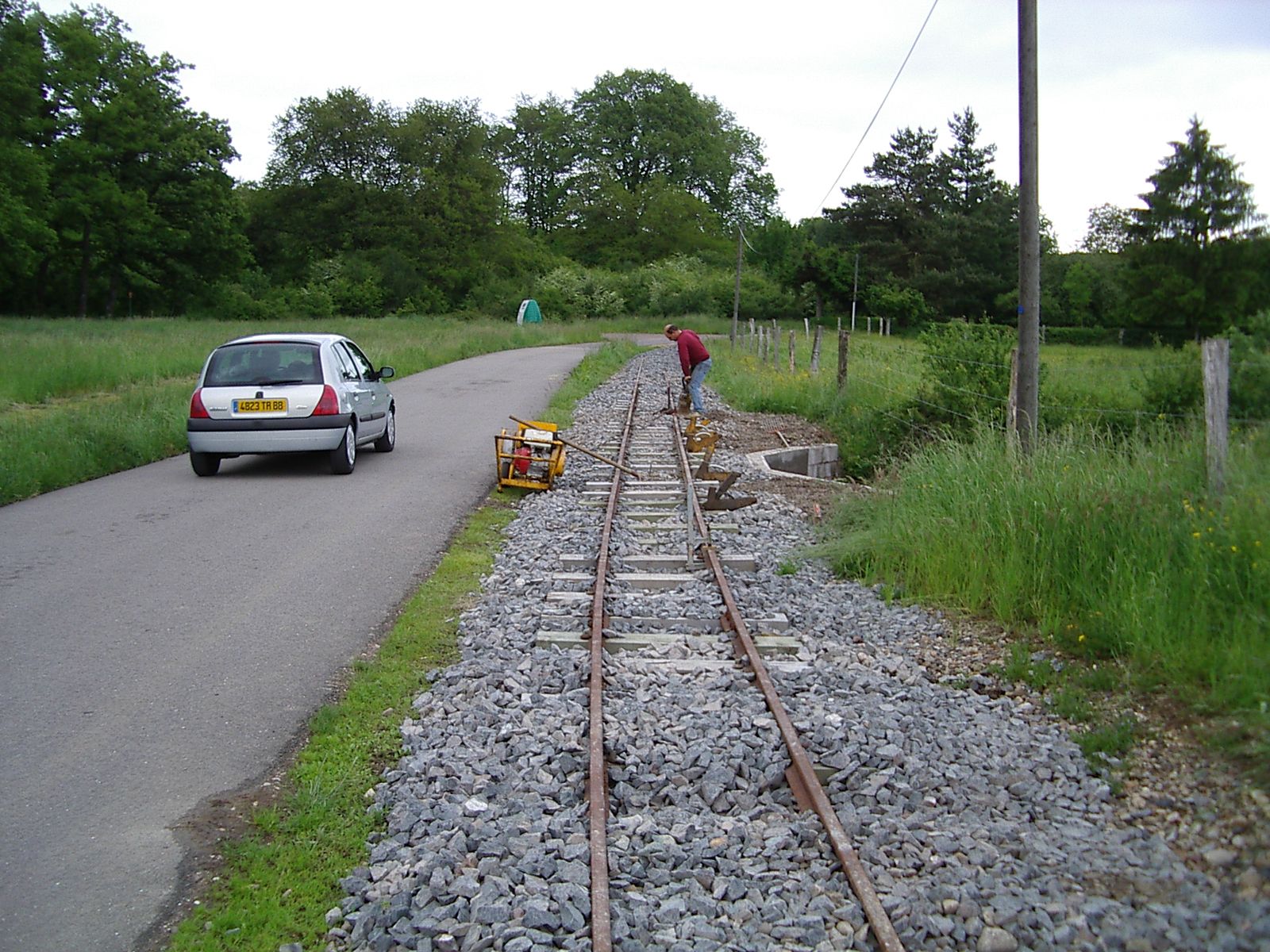

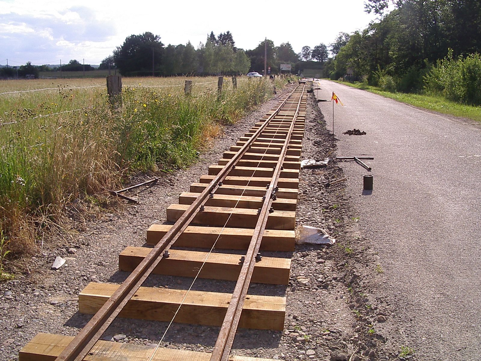

la plateforme avance en direction de Bois l'abbé
pour l'atteindre en juin 2005

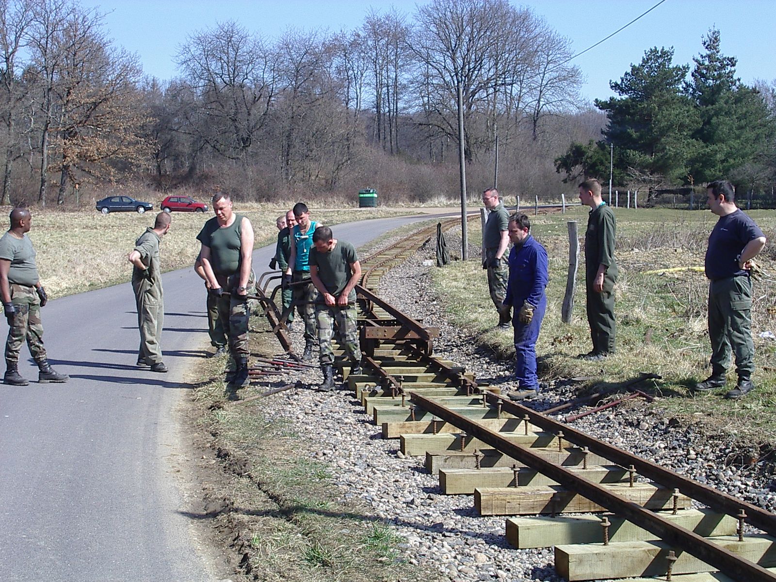

Dans l'intervalle, les travaux de pose ont débuté au mois de février
en mars, un gros coup de main est apporté par des militaires en villégiature
et les abords du fort d'Uxegney sont atteints avant la fin du mois de mars

Les traversines ne sont pas saboté, pas trop grave , mais surtout elles ne semblent pas avoir reçu de traitement si c'est le cas la durée de vie va être courte.
Bravo c'est super

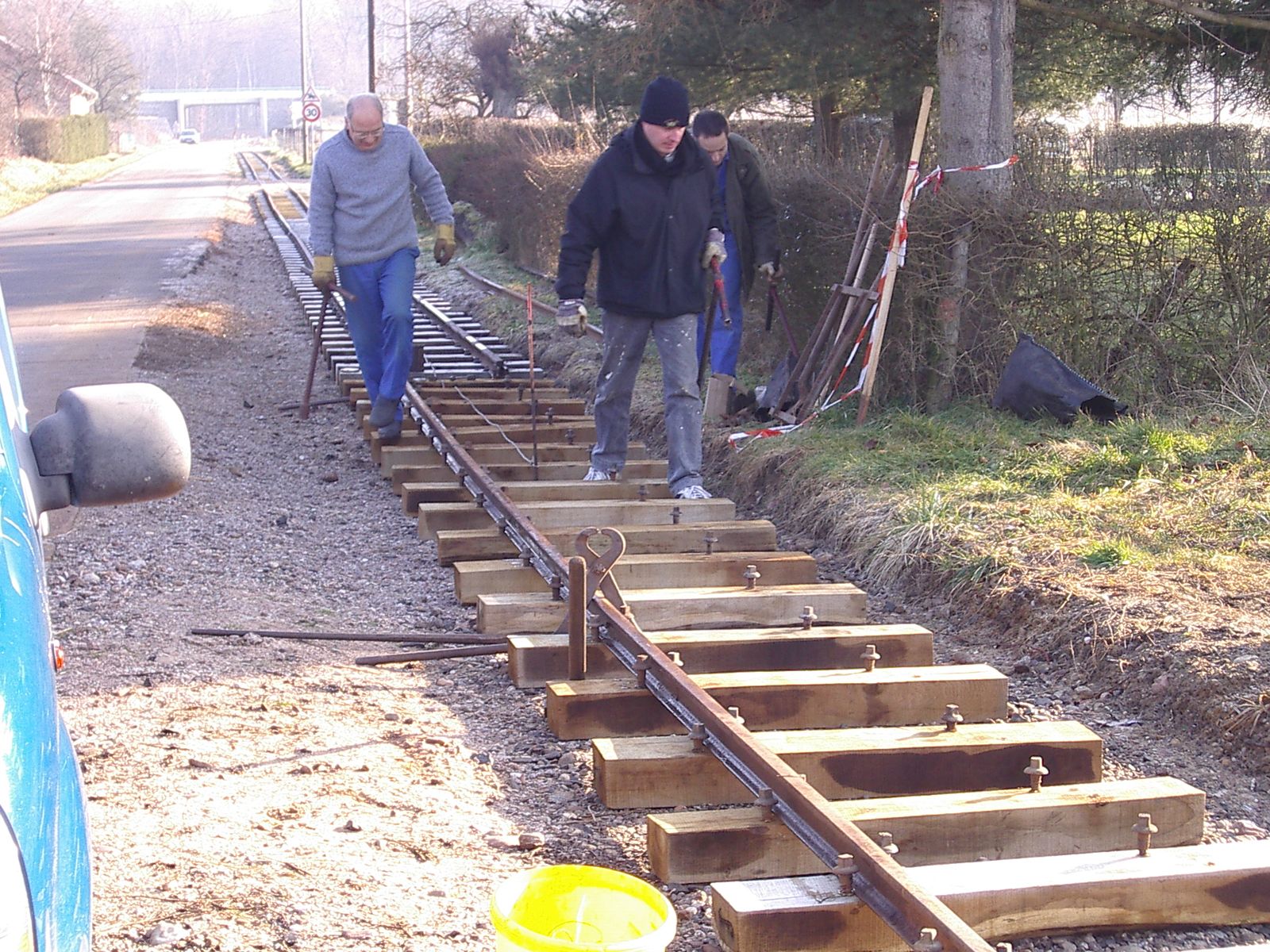

Messagepar Decau88 » 03 10 2012 à 23:45

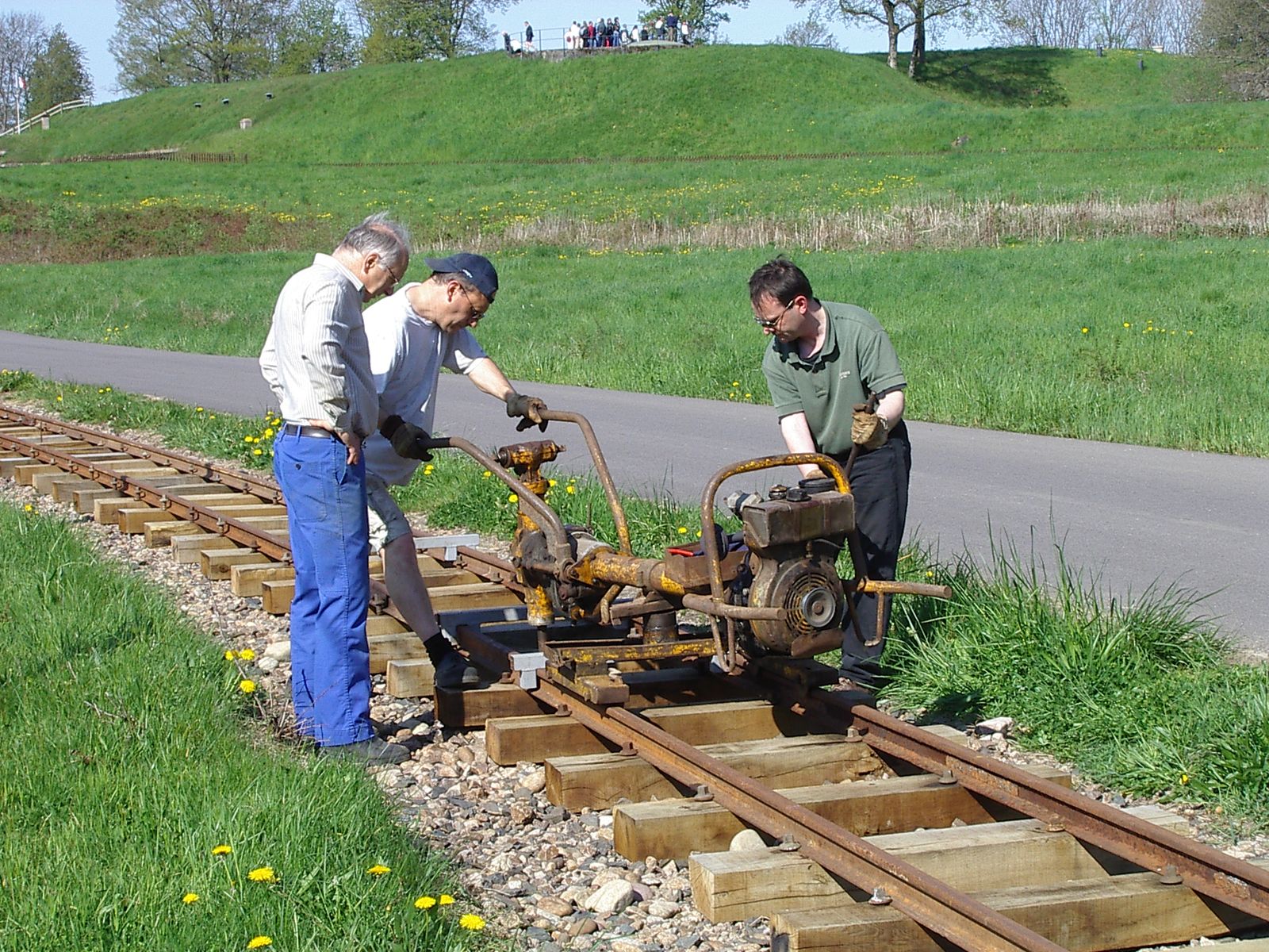

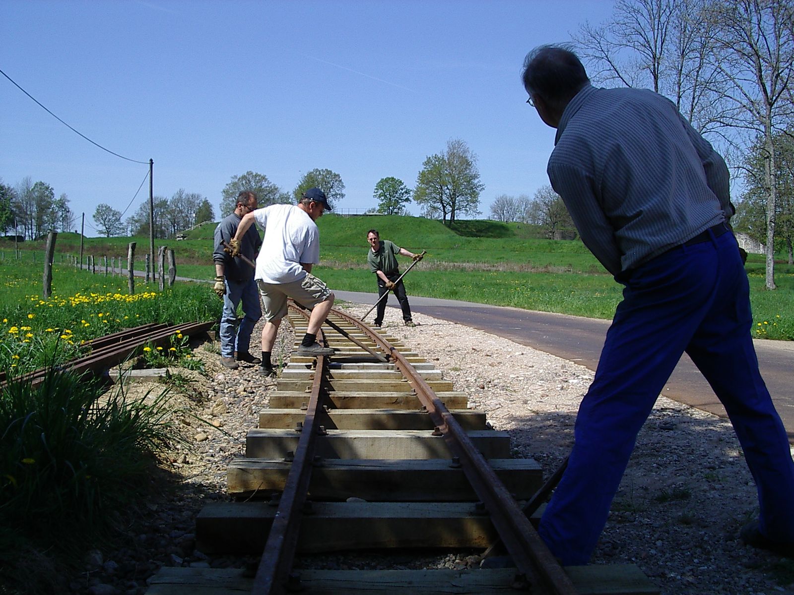

Mais ce n'est pas le tout de poser de grandes longueurs!!! Après, il faut tirefonner,
corriger les derniers défauts d'alignement,
mettre un petit coup de Jackson après un ballastage sommaire
et nous voila fin mai 2005

Messagepar Decau88 » 03 10 2012 à 23:53
Les traversines n'ont effectivement pas été sabotées, mais, ont recu un traitement par imprégnation avec un produit respectueux de l'environnement.
Ce n'est effectivement pas de la créosotte. Il faut savoir que la manipulation, ou l'usage de produits créosottés par des personnes autres que des entreprises sont totalements interdits depuis 2003 car ce sont des produits cancérigènes!!! Personnellement, comme c'est moi qui ai percé les 2000 traverses, avec 4 ou 6 trous, je ne me voyait pas finir entre 4 planches!!
Après ce qui est très important c'est le caractère perméable de la plateforme et faire en sorte que les traverses ne soient pas mouillées par le dessous

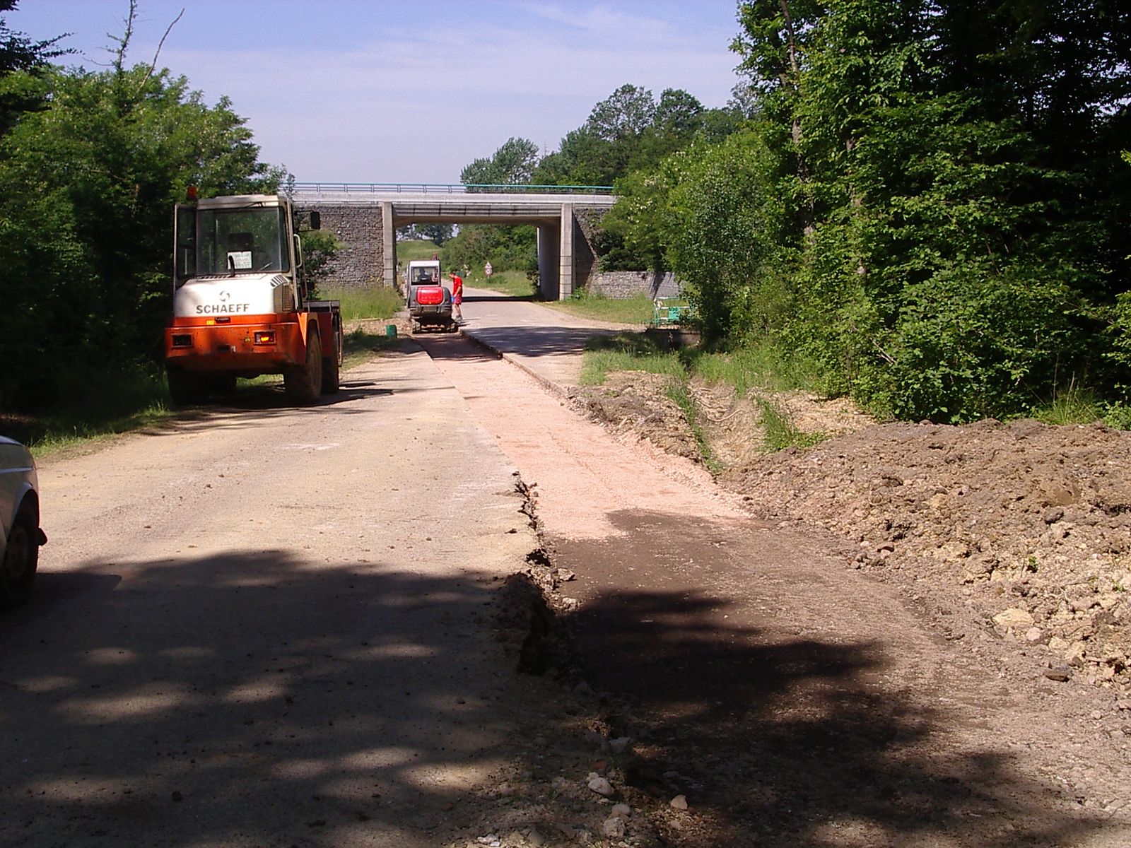

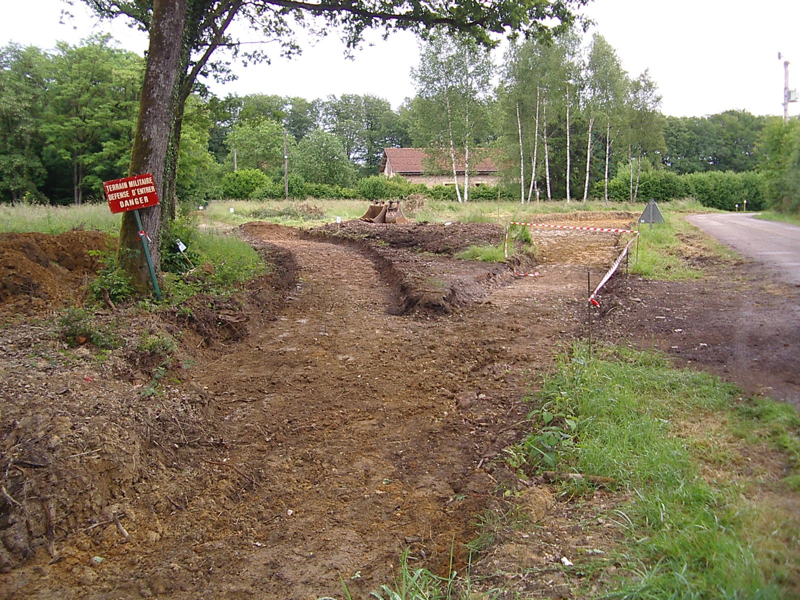

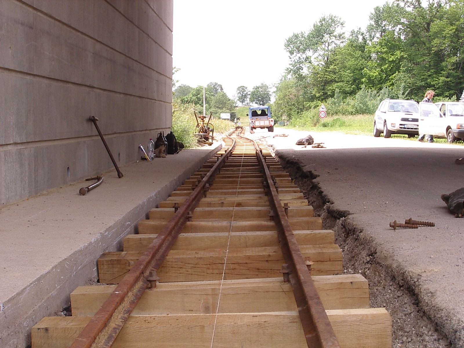

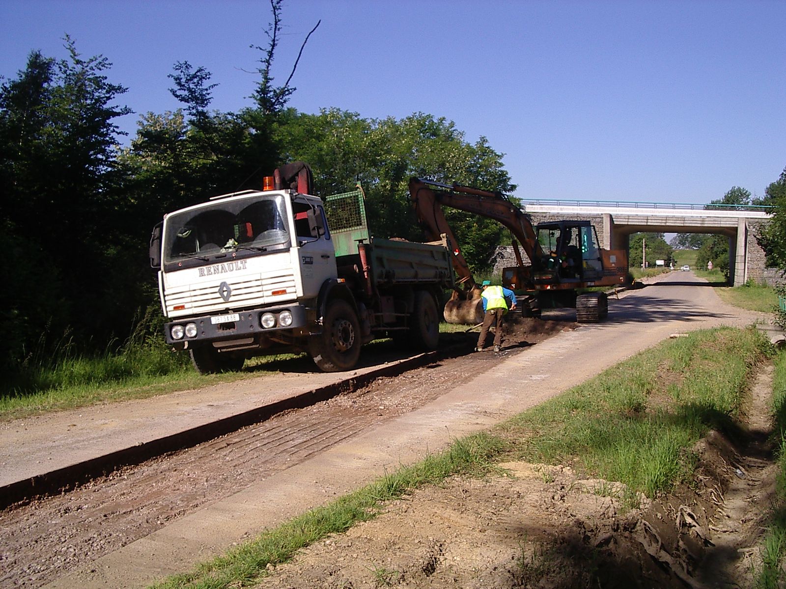

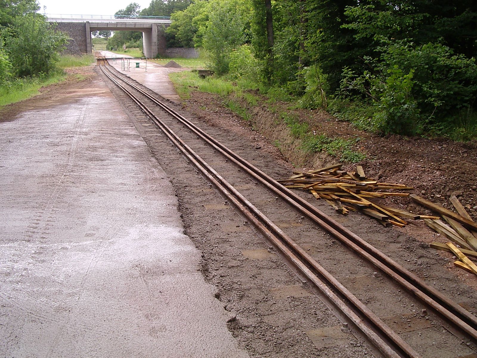

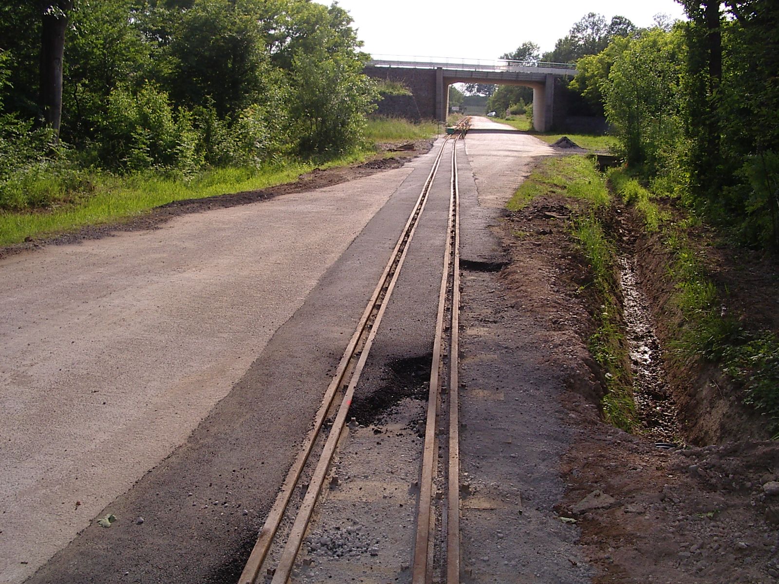

Messagepar Decau88 » 04 10 2012 à 00:14
Ce fameux PN, le voila:
35m de longueur et surtout de biais avec un angle assez fermé.
Mais avant de poser la voie, il aura fallu attaquer la pose depuis le PN précédent
Et après 3 jours de travail, voici le résultat
Reste encore les marquages a faire

Messagepar rail1435 » 04 10 2012 à 07:41
Pour les cyclistes, c'est un H4 de passage à niveau. A franchir avec la plus grand circonspection, ... ou mieux passer par un autre itinéraire. Si à vélo, tu restes dans l'axe de la route, tu risques de finir entre le rail et le contre-rail et de faire un salto par dessus le guidon et si tu vires pour prendre le rail de manière plus perpendiculaire, le vélo incliné risque de glisser sur le rail s'il est mouillé.
A part cela, bravo pour cette reconstruction de grande qualité. La couche de textile sous le ballast empêche les remontées de boues, ce qui garantit le maintien des qualités mécaniques et drainantes du ballast: du vrai train! #B6
