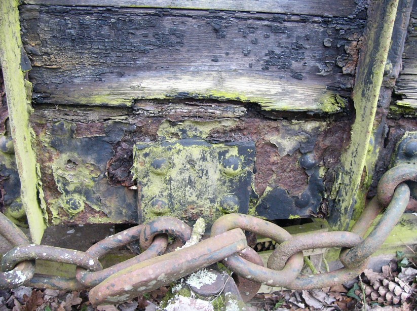

les traverses de choc il faut les refaire entièrement ou il y a quelque chose de récupérable? H4
Je vois pas pourquoi tu te tape la tête... Il y a rien de compliquer à refaire une travers sur se genre d'engins!

si!si! tout est riveté sur ce type de matériel

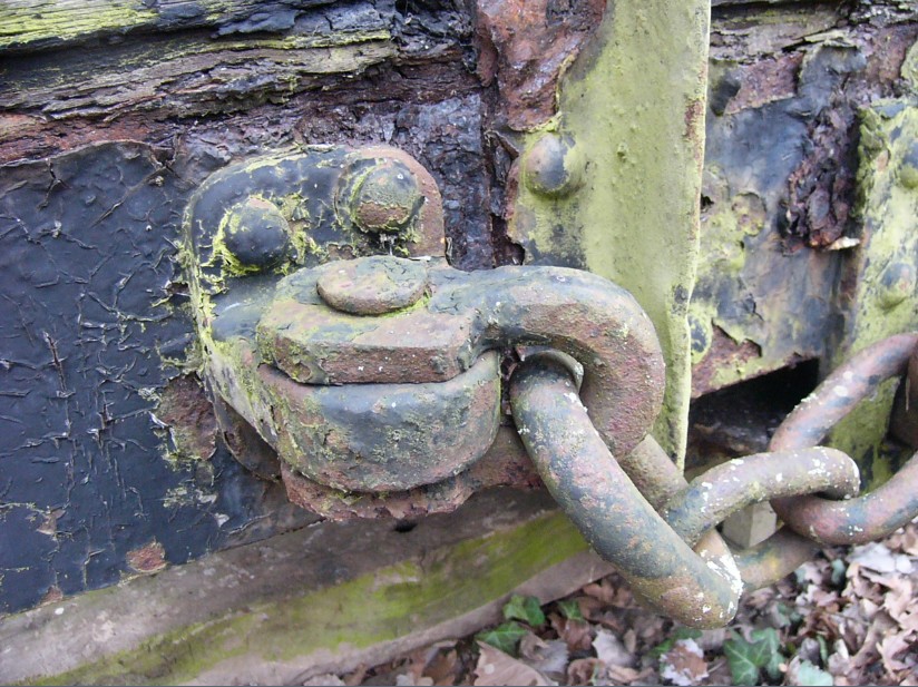

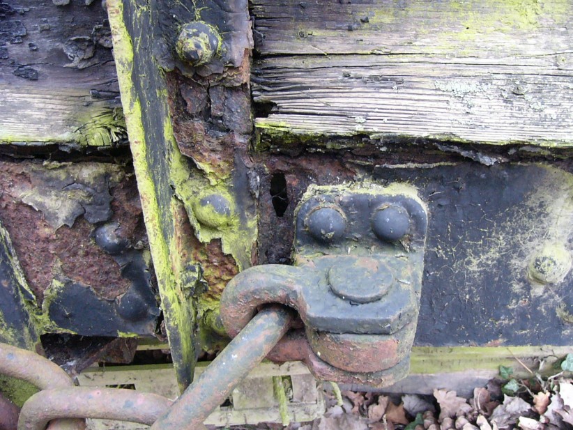

Jugez plutôt !
Les traverses toutes les 2 mitées.
Quand ont à levés avec le cric les traverses ce cisaillaient au niveau des cornières. Ont verra bien quand il sera à poil

Ouch !!!! sacrées mites ... D9

Ok, c'est des rivets. Mais Thomas Tank, je te fais volontier par MP un tutoriel pour changer votre traverse sans peine. Et à mon avis, sa vous prendra que 2 journée de travail.

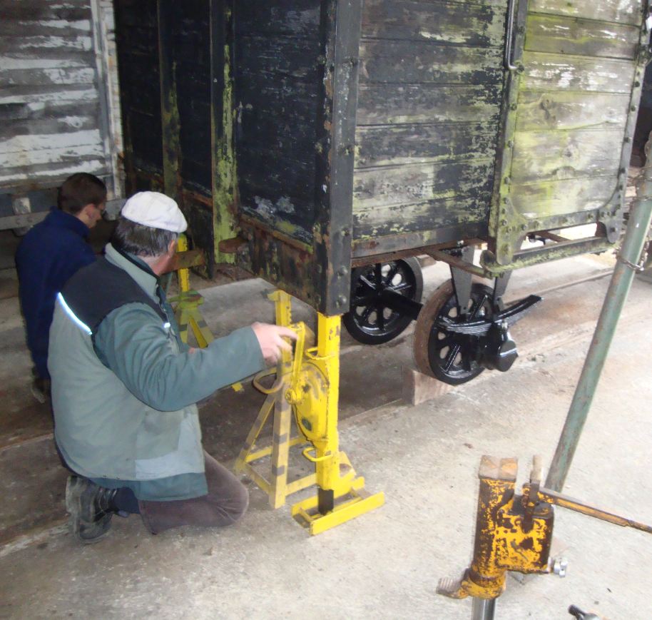

Hello tout le monde voici quelques nouvelles de l'APEMVE :

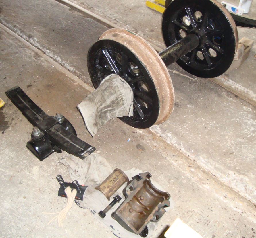

Tout d'abord le K15 qui à retrouvé ses roues
Le Puzzle avant remontage

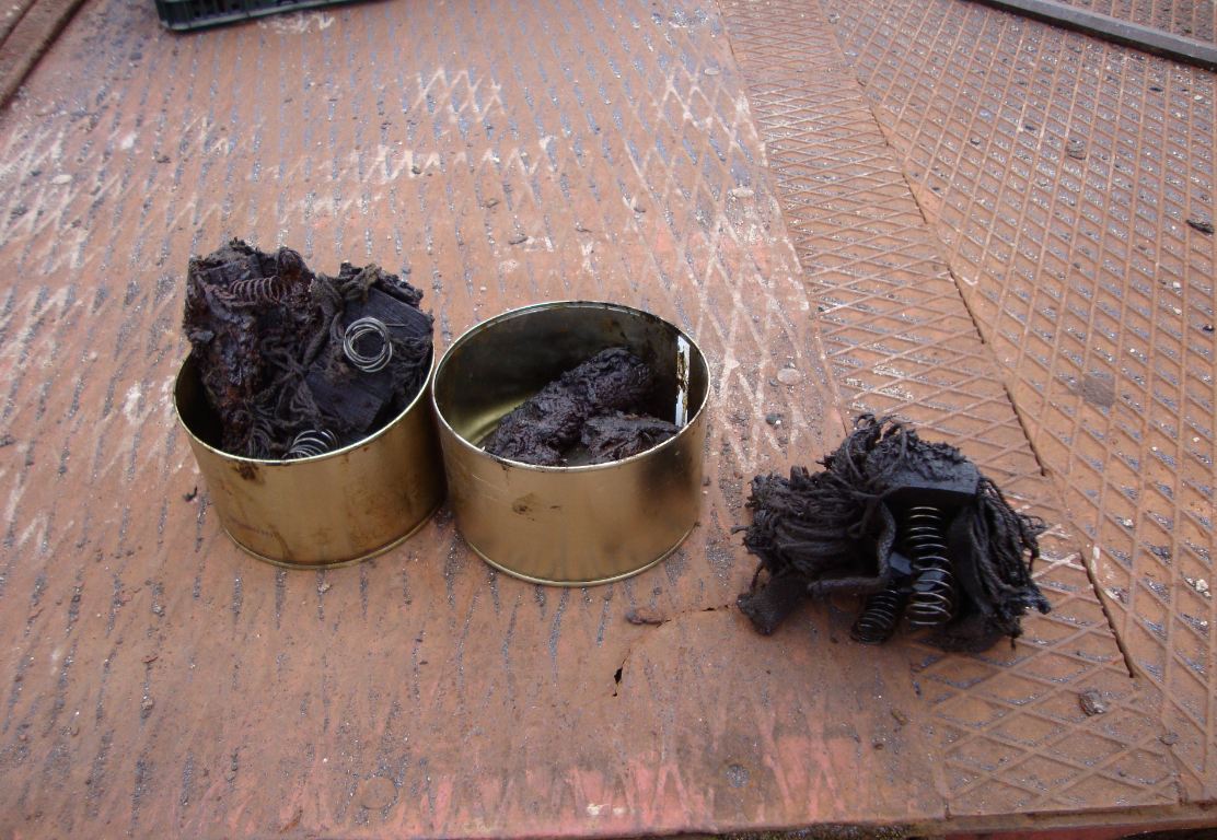

Le tampons graisseurs (un peu fatigués et qui pour l'anecdote étaient en partit fabriqués avec des mèches de lanterne à pétrole)
Les tampons graisseur tous neuf réalisés par mon Alcolyte deux ressorts, une petite tôle rectangulaire cintrée sur un tube, du feutre à usage industriel provenant de Belgique avec un peu de fil de cuivre de laine et d'huile de coude... et Hop le tour est joué
Le Puzzle version supérieur

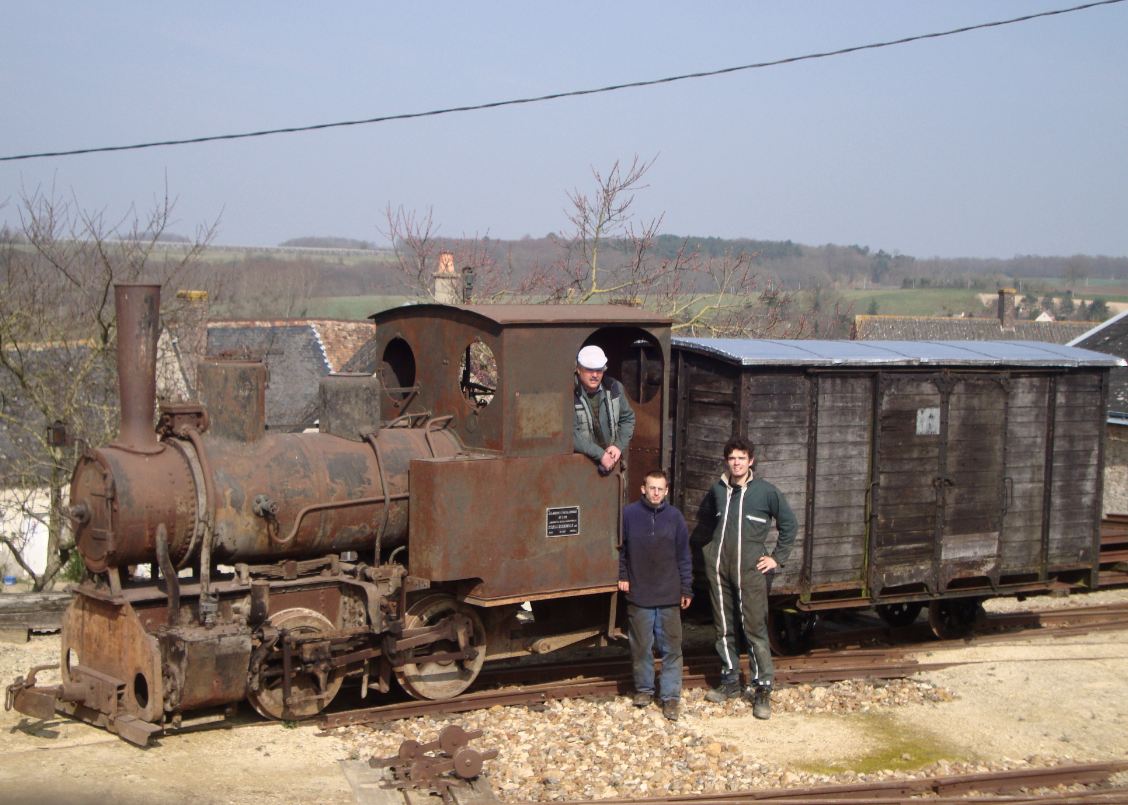

Et pour marqué le coup une petite photo avec la petite Borsig Une petite ambiance Fort-Mahon qui régnait au dépôt

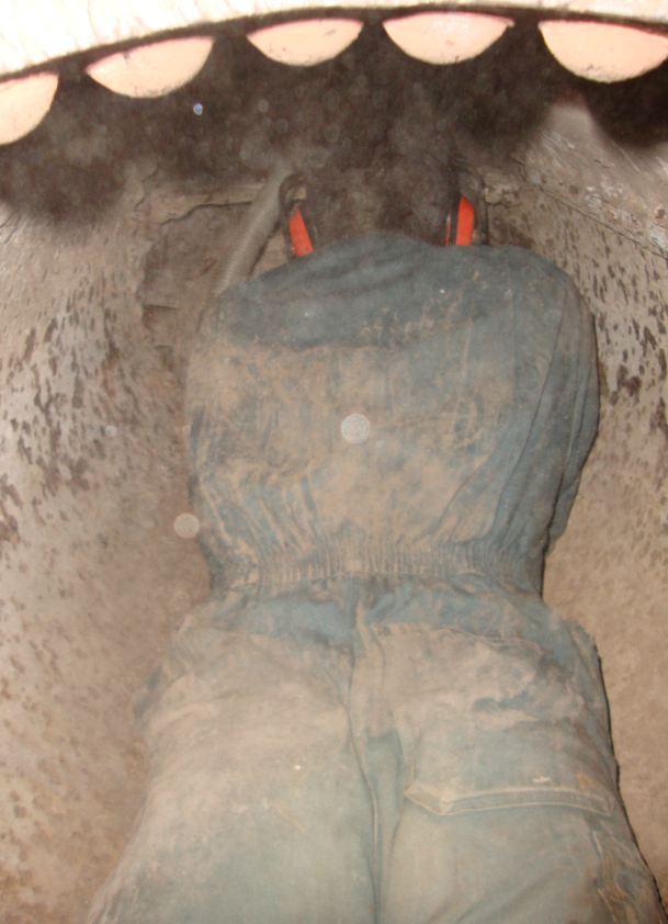

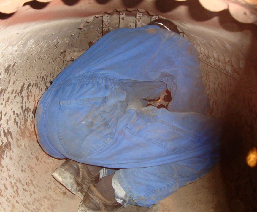

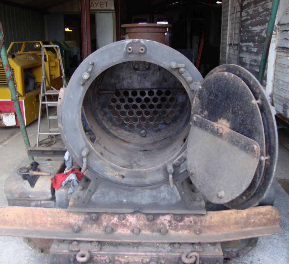

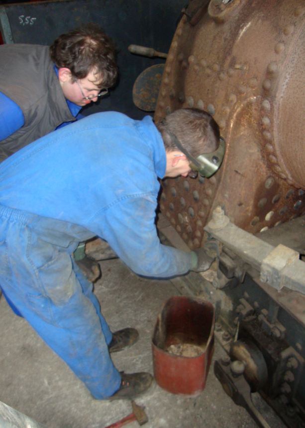

Pour continuer les News les travaux de la DFB Alexandrine continués elle est entièrement dé-tubé, et nous avons dû donner de notre personnes pour détartrer les tirants du foyer, a grand coups de burins.
les photos parlent d'elles même
Les photos vus de l’intérieur
Nous avons aussi eu un coup de main de la part de notre amis Benoît Delhay qui a rejoint il y a peu notre associations
Le détartrage par le bouchon de cadre de foyer
La traditionnelle photo de groupe

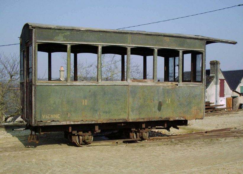

Ensuite l'arrivée de la B1? (B13 ????) ex caisse du réseau à voie métrique de la Vienne, la caisse en en bonne état le marquage son encore visible. et si vous avez des infos sur ce réseau ou sur la voiture. Nous sommes preneurs.

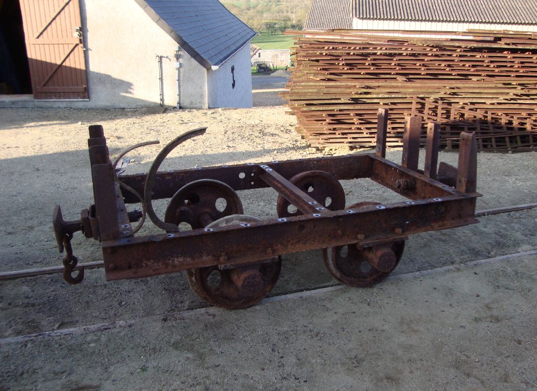

Et puis pour finir un projet, une petite voiture voyageur sur base d'un ancien wagonnet benne decauville, elle aura 4 places en face a face avec des anciennes banquettes des CGB
