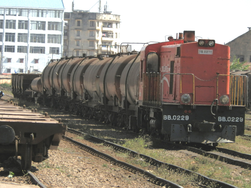

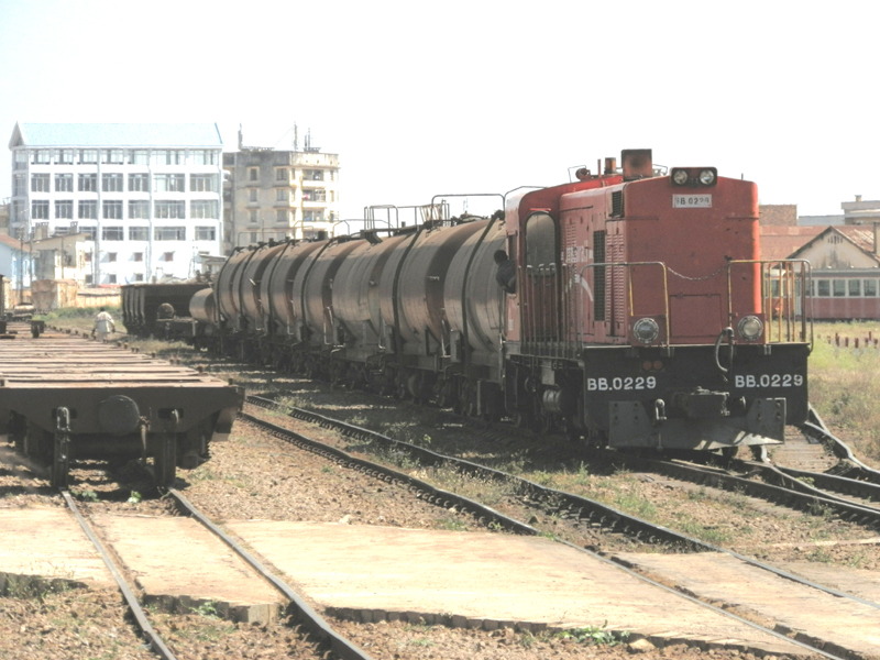

Petite escale à Tana la semaine dernière, et dégustation d'un délicieux coquelet sauce BBQ au café de la Gare, pendant que ça vrombissait, fumait et claclaclaquait sur les rails voisins. ;)

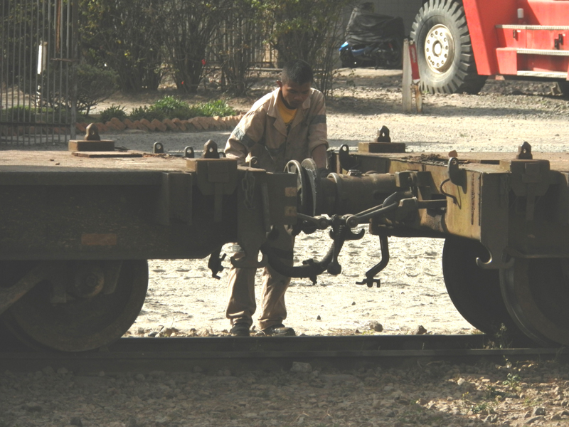

Messagepar domi » 30 08 2015 à 21:17

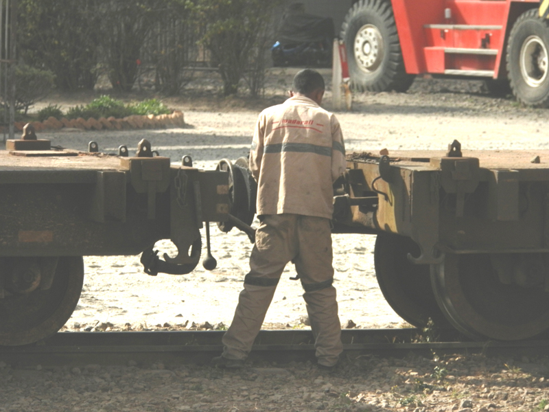

Here we are. J'étais subjugué par l'étonnant attelage à simple tampon et double vis. ;) Serait à mon avis très simple et très rentable de remplacer ça par de l'automatique AAR, puisque sur le matériel existant tous les efforts sont concentrés sur la partie centrale de la traverse... :C6

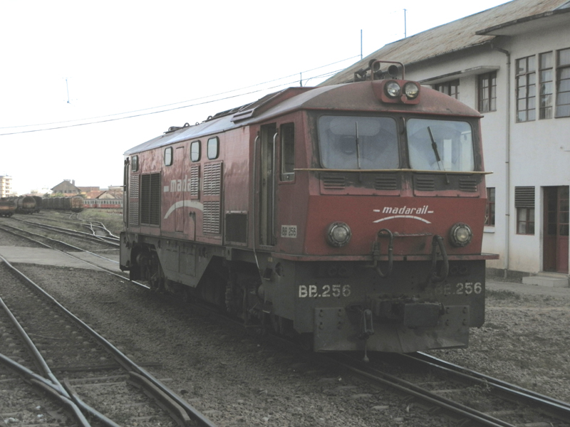

Messagepar tkautzor » 30 08 2015 à 22:26

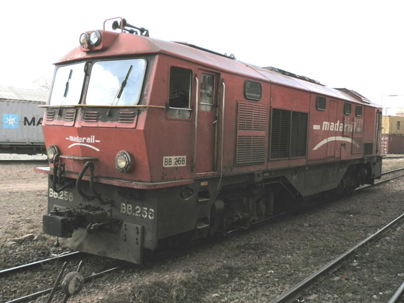

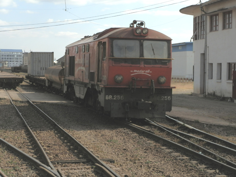

Merci pour ces photos, Domi! Intéressant de voir qu'ils ont réussi à remettre en servive la BB.256.
J'ai récement mis des photos sur ma page http://internationalsteam.co.uk/trains/madagascar03.htm pour l'illustrer.

Messagepar rail1435 » 31 08 2015 à 07:41
Domi
En Suisse, le MOB (+TPF) et le RhB (+MGB) ont encore le tampon central! Avec un attelage automatique, il ne s'agit pas d'un simple remplacement, il faut en principe une reprise de châssis pour intégrer l'articulation de l'attelage. Avec un tampon central, il y a glissement du point de friction des tampons, ce qui permet des tampons rigides. Ce n'est donc pas une opération tout-à-fait simple et facile.
EDIT: j'ai corrigé mon texte à l'invite de monplaisir, que je remercie.
Re: MG - Madagascar
Messagepar monplaisir » 31 08 2015 à 08:27
fiction des tampons... :F9 . La fiction toute une science... :mrgreen: Friction. D'ailleurs l'adoption de tampons larges pour des véhicules longs circulant sur des courbes serrées en est la preuve.
Pour la modif, en voie métrique, de passer de l'attelage classique (tampon central + palonnier) au Willison, tels que les CFDT et CFSO rive droite, il y a eu une découpe de la traverse de tamponnement pour insérer la queue de l'attelage avec montage d'une glissière sur la traverse et d'autres pièces constitutives à l'arrière.
Un masque monté sur le Willison permettait d'insérer un véhicule non transformé sachant que le crochet latéral n'y était plus il fallait en mettre deux, adaptés, dans les lumières de la traverse et le montage d'une manille, celle qui manquait sur le véhicule avec le Willison.

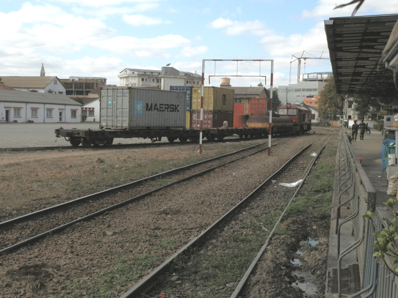

Messagepar sirius18 » 01 09 2015 à 08:17
Intéressant de voir que les conteneurs normalisés peuvent être chargés sur des wagons "métriques"! Cela signifie-t-il que la ligne est au gabarit "normal"?

Encore un truc d'attelage. Avec le tampon central et les crochets, tu attelle à tous les coups, même en courbe. Avec l'attelage automatique, parfois ça emm... en courbe.

Messagepar rail1435 » 01 09 2015 à 08:35
sirius18 a écrit:Intéressant de voir que les conteneurs normalisés peuvent être chargés sur des wagons "métriques"! Cela signifie-t-il que la ligne est au gabarit "normal"?
Le conteneurs maritimes passent aussi dans le gabarit britannique et dans le gabarit RhB ou MGB, ils sont plus étroits que le gabarit UIC des wagons. Pour la VM helvétique, il faut veiller à choisir des wagons dont plan de chargement n'est pas trop élevé.

Messagepar Tiékoro » 01 09 2015 à 09:01
Le vrai gabarit de la VN c'est ce que l'on voit en Amérique du Nord par exemple. Les gabarits européens sous utilisent les potentialités de la VN.
Les gabarits VN européens sont en fait adaptés aux écartements métriques.
