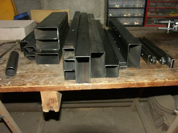

Quelques nouvelles de l'avancement des travaux....
Pour le moment, rien de bien spectaculaire.
De la ferraille...
mars 2012 autorail 1.jpg (81.35 Kio) Vu 3635 fois
Encore de la ferraille...
mars 2012 autorail 3.jpg (82.92 Kio) Vu 3635 fois

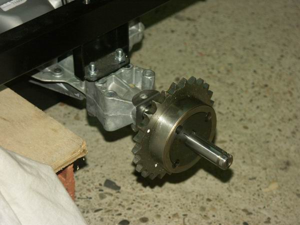

Les pignons de sortie montées à la place des roues de la tondeuse
mars 2012 autorail 2.jpg (72.51 Kio) Vu 3631 fois

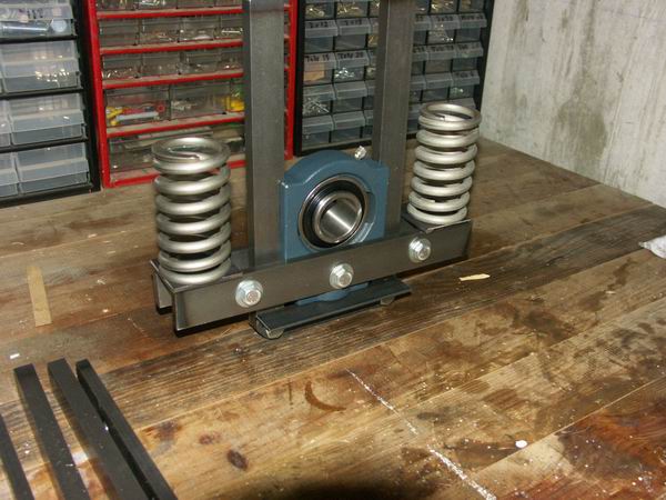

Montage à blanc des futures suspensions arrières
mars 2012 autorail 5.jpg (99.94 Kio) Vu 3631 fois

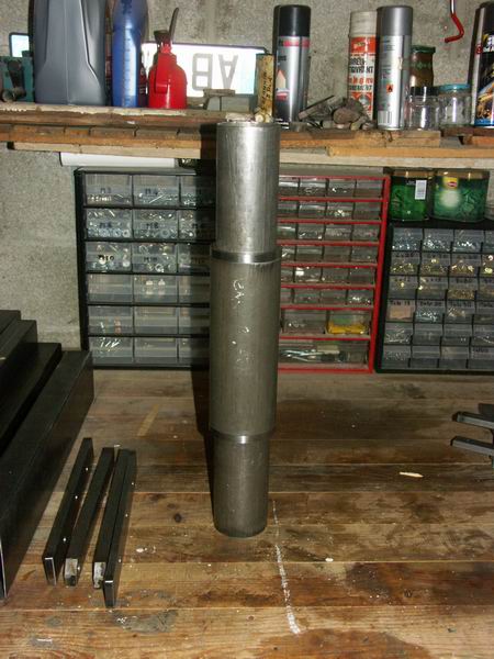

Sans oublier l'arbre intermédiaire
mars 2012 autorail 6.jpg (98.42 Kio) Vu 3631 fois

Les paliers viennent de chez HPC :
http://shop.hpceurope.com/fr/produit.asp?prid=1026&produit=Palier+coulisseau+tendeur&famille=Guidage%20en%20rotation&catalogue=El%C3%A9ments%20de%20guidage
C'est déjà ce qui équipe la "cabane de jardin" et je n'ai jamais eu à m'en plaindre.
