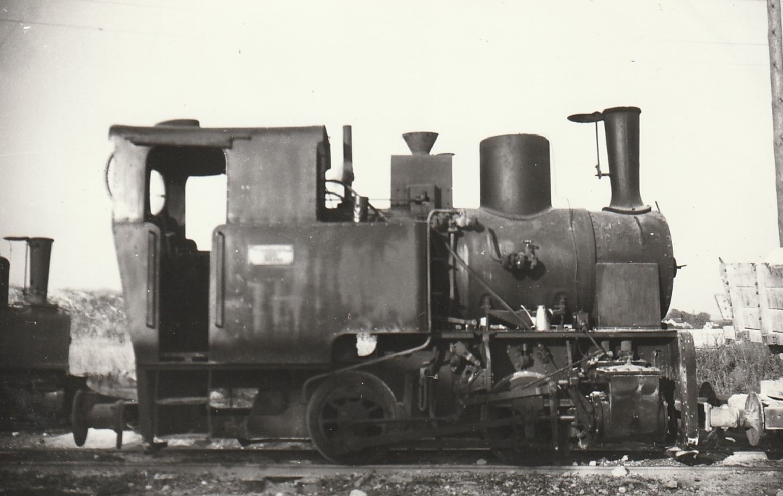

Qui en saurait plus sur cette 020T de l'entreprise Lambert, en service à Vaujour.
Quelle est son histoire ? Aurait-elle été préservée ?...
Merci de vos réponses.

Pour la 020T je n'en sais rien, mais la machine que l'on aperçoit derrière, ça ne serait pas la 030 T 75 Corpet aujourd'hui au MTVS ?

Oui cela peut être la 75 OU la 73. Ces deux Corpet et Louvet étaient à Vaujours.
Pour la machine en photo, c'est la 020T Budich n°859 de 1941. Elle portait le n°10 chez Lambert d'après mes docs.
Elle a été acheté d'occasion chez Couthon sous le numéro 1433.
Pas préservée à ma connaissance.

C'est la 020T en photo qui m'intéresse. Merci Russell (nos réponses se sont croisées).

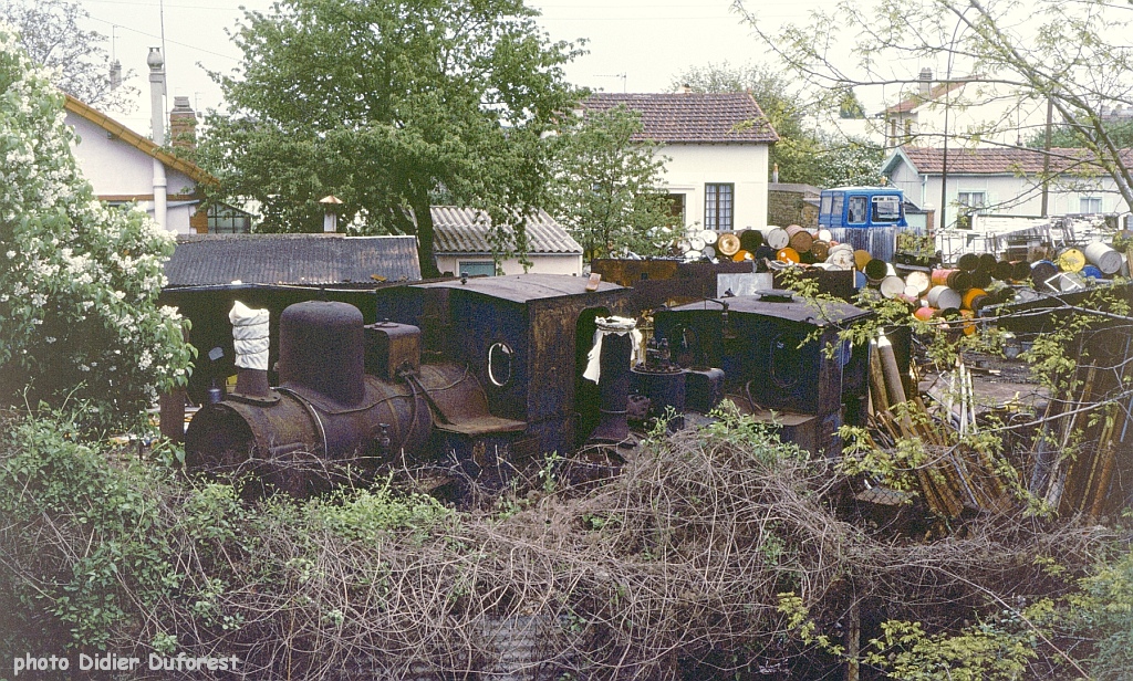

Je viens de retrouver cette photo de qualité moyenne, de locomotives de la carrière Lambert chez un ferrailleur à Argenteuil.
La photo est datée de mai 1978.
Didier.

Messagepar Patrick ze rabbit Deludin » 07 12 2017 à 20:55
Je ne sais plus si la chose a été évoquée (ce sujet est étalé), mais les cheminées des locos protégées de la pluie semblent indiquer l'envie de les conserver en "bon état".
Que sont-elles devenues ?

Messagepar Didierd » 07 12 2017 à 22:16
Exact. Je me souviens que le ferrailleur ne souhaitait pas démolir ces locomotives.
Elles sont aujourd'hui sur le chemin de fer touristique du lac de Valkenburg (Stoomtrein Valkenburgse Meer (SVM)) aux Pays-Bas. http://nmld.locaalspoor.nl/nl/object/1964
Leur écartement en voie de 70 ne plaidait pas pour une préservation sur un touristique français (nous n'avons que le Chemin de fer d'Abreschviller dans cet écartement).
Didier.

Messagepar Russell » 07 12 2017 à 22:45
Photo très intéressante Didier. Mais pour moi ceux ne sont pas les locomotives qui sont parties à Valkenburg, d'où mon étonnement!

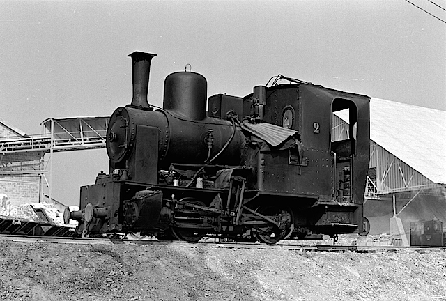

Il s'agit vraisemblablement de la 020T Henshel type 80PS n°12227 de 1913 ex union des Bauxites de Montpellier. Elle a été vendu au ferrailleur Chapus d'Argenteuil en 1972 et y était encore en 1980. Après.... :D3 C'est celle de gauche. Elle portait le n°2 chez Lambert.

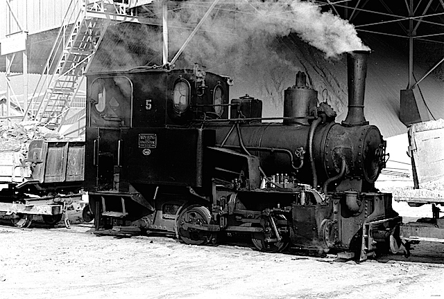

L'autre est une Jung n°5553 de 1934 arrivée chez Lambert en 1951 ex entreprise Fassont & Diebont Hannovre ( Allemagne). Vendu aussi au ferrailleur Chapus en 1972 et vue elle aussi en 1980 au même endroit. Celle de droite. Elle portait le n°5 chez Lambert.
Le Talyllyn Railway s'est intéressé un temps à ses machines. On m'en a parlé là-bas. Mais il s'agissait de celles qui sont maintenant en Hollande. Le transfert était négocié lorsque pour une raison que tout le monde ignore l'affaire fut annulée.... :D3
Merci pour ce partage et message à Didier. Est il possible d'avoir une copie en bonne qualité pour le musée du plâtre de Cormeilles en Parisis dont je suis membre du CA. Merci d'avance.

Comme vous avez été bien sages, deux petits clichés des machines montrées en photo par Didier dans leur période d'exploitation vers le début des années 60. Clichés de Jeff Lanham
La locomotive Henshel n°2:
La Jung n°5:
