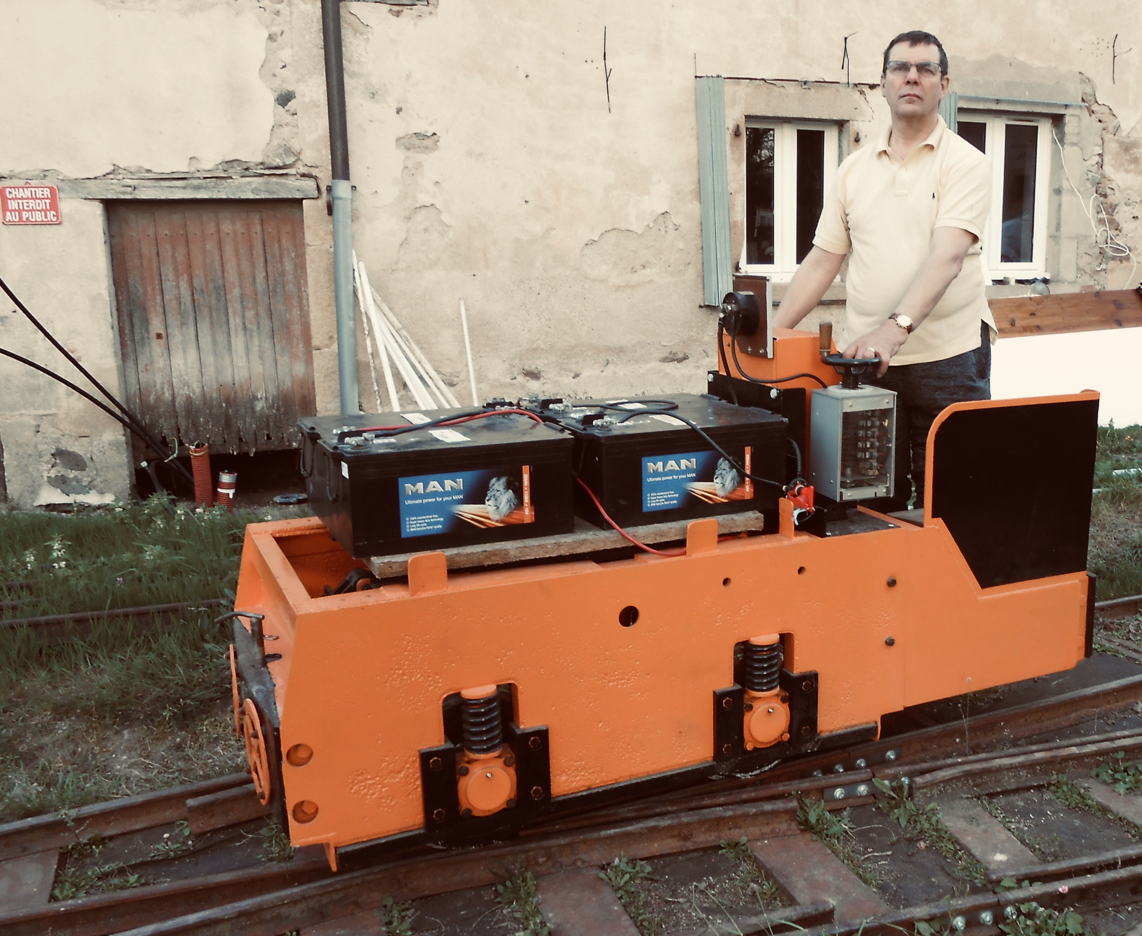

Voilà ça bouge, bientôt 5 locotracteurs en service...
Le Milhoud roule depuis vendredi matin. Reste à poser l'éclairage, une solution est trouvée et nous avons retrouvé le klaxon, il a besoin d'une révision.
Un capot pour protéger les batteries est à confectionner. Mais voilà un engin de manoeuvre actif !
