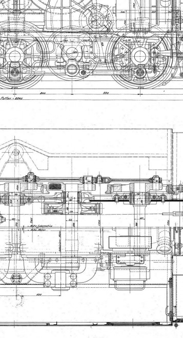

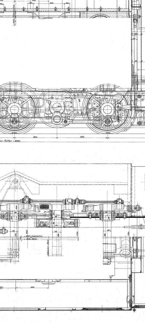

Et la BOB 26 ?
Messagepar panama » 31 05 2021 à 20:31

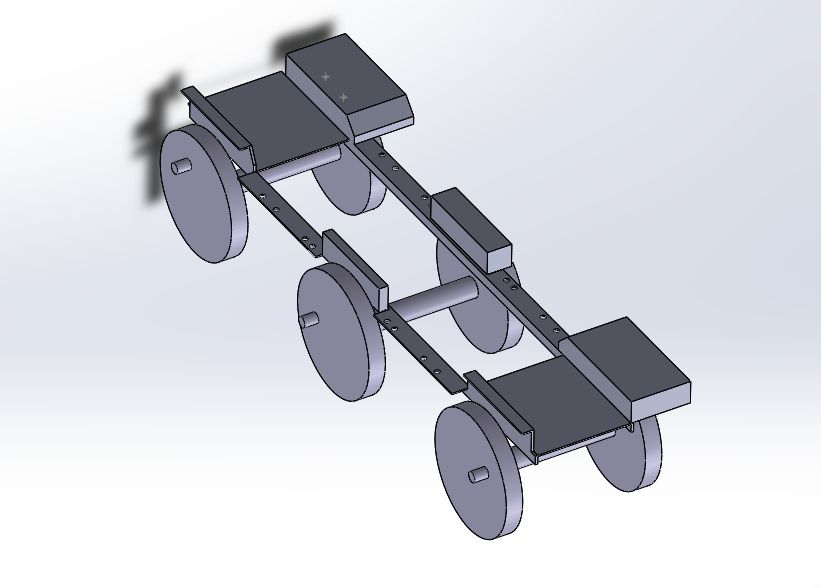

Il s'agit de transférer le mouvement rotatif longitudinal issu de la boite powershift aux deux pignons droits que l'on voit dans le châssis, sur la vue d'avant, qui sont sur le faux essieu violet.
L'essieu gris de cette image provient de la bourreuse et est aussi visible sur la vue d'avant : il y a une certaine cohérence dans le choix des images.
Cet essieu serait bien sur coupé en sorti de boit de renvoi. d'agissant d'un essieu ferroviaire, il n'y a pas de différentiel : ce n'est pas un pont, juste un renvoi d'angle bidirectionnel.
Vive le Chemin de Fer !

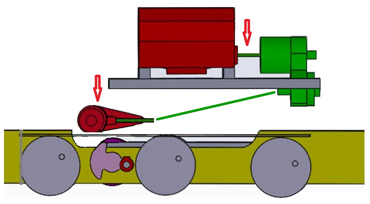

Et la BOB 26 ?
Messagepar panama » 01 06 2021 à 18:53

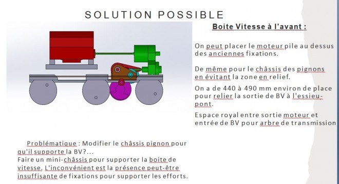

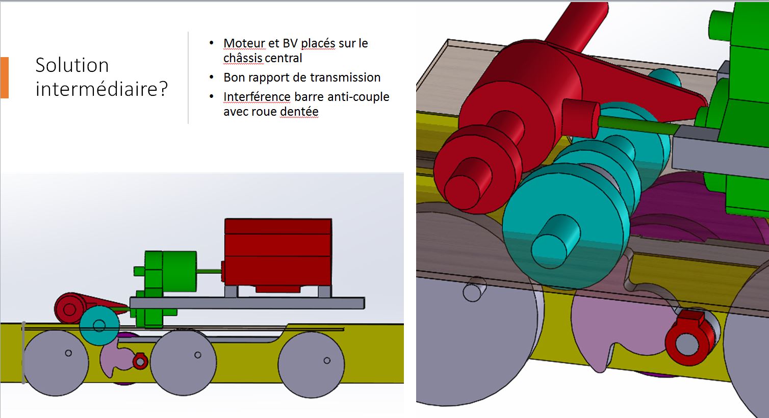

Voilà la solution vers laquelle on se dirige.
Les composants vert (boite powershift) et violet (moteur DEUTZ V12 et essieu réducteur Plasser) sont extraits de la bourreuse 08-32 acquise cette année et démontée.
Le faux châssis gris est le faux châssis PLASSER réduit en longueur.
Il faut introduire dans la transmission un arbre, vert émeraude ici, entre le réducteur Plasser et le faux essieu SLM d'origine, ce qui a un cout.
Certains penchent pour une solution de transmission par chaines ; il s'agit là de composants standard, donc à coût maitrisé.
Pour rouler à 30 km/h (45 maxi,), avec 315 kW au moteur, est-ce une solution à étudier ?

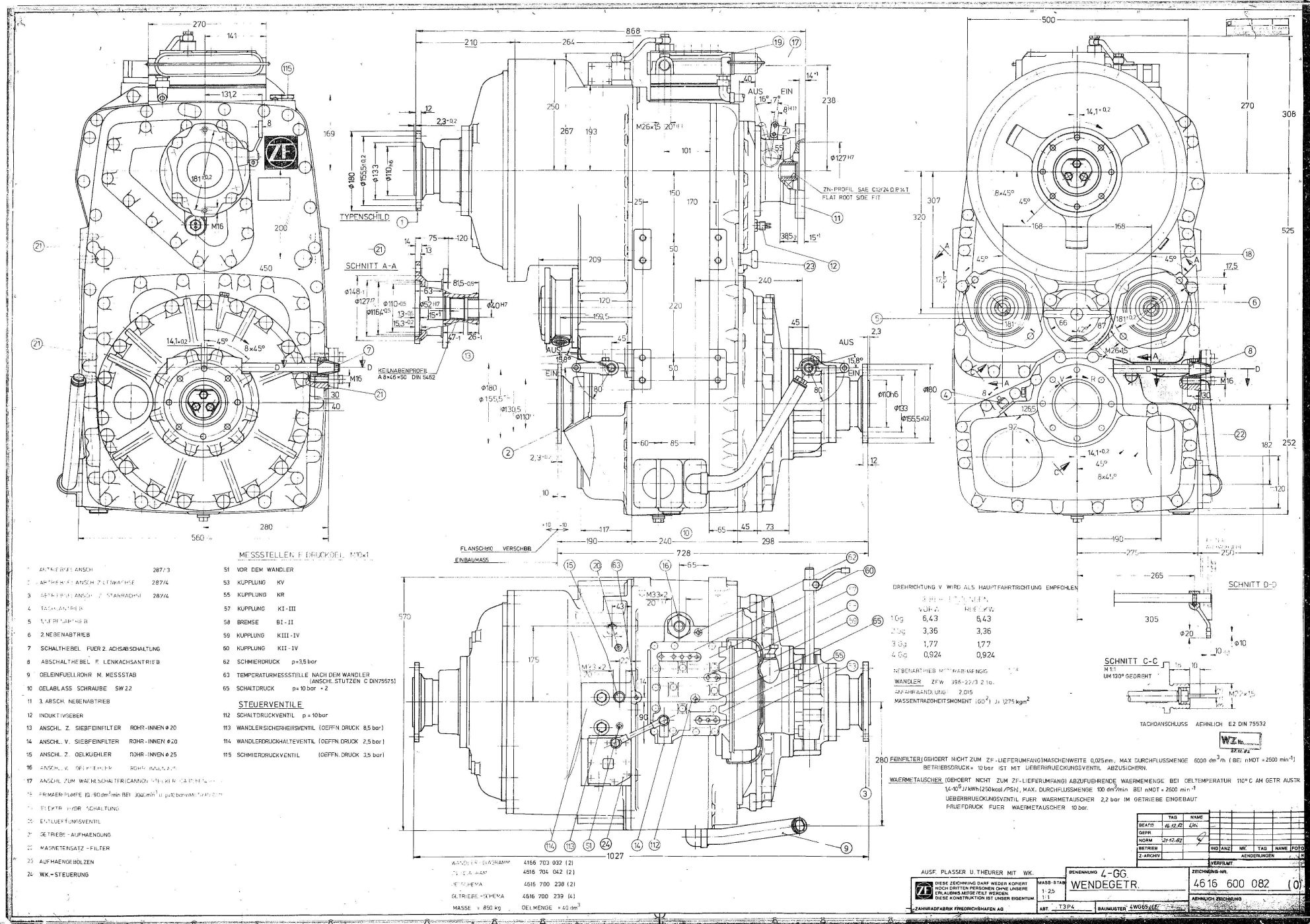

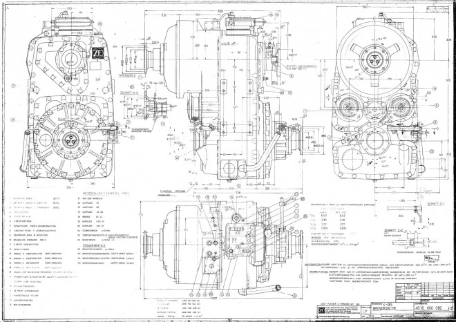

Bonsoir, elle à combien de sorties la boite Power Shift, 1 ou 2 ?
J-J
JJB
Messages: 2180
boite powershift ZF 4 WG 65
Messagepar panama » 02 06 2021 à 09:55
EXCELLENT, les questions techniques.
La boite ZE 4W-65 a deux sorties, une de chaque coté.
Elle a été montée sur beaucoup de machines PLASSER & THEURER (et donc Framafer, comme ici : une 08-32 C de 1982, n°de série 2048, ex Meccoli 99 87 94 22 518 0) ainsi que sur de grosses chargeuses sur pneus (KAELBLE ?)
J'envoie le plan agrandi sur demande.
Elle a aussi des sorties annexes qui servent ici au montage de pompes hydrauliques, que nous allons enlever dès qu'on aura fabriqué des couvercles obturateurs.
On serait heureux de trouver un renvoi d'angle bi-directionnel (pont arrière sans différentiel) passant entre les pinions (700 mm maxi ?), plutôt ferroviaire (lubrification dans les deux sens de marche, merci Pétolat pour le rappel).
Et passant 300 kW sans problème. Cela éviterait l'arbre et les pinions intermédiaires, ce qui permet d'envisager l'acheter neuf.

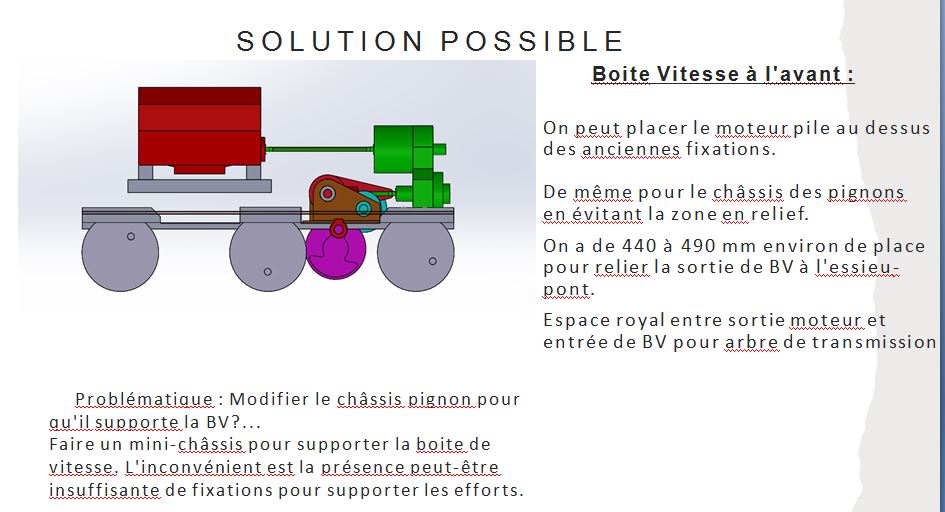

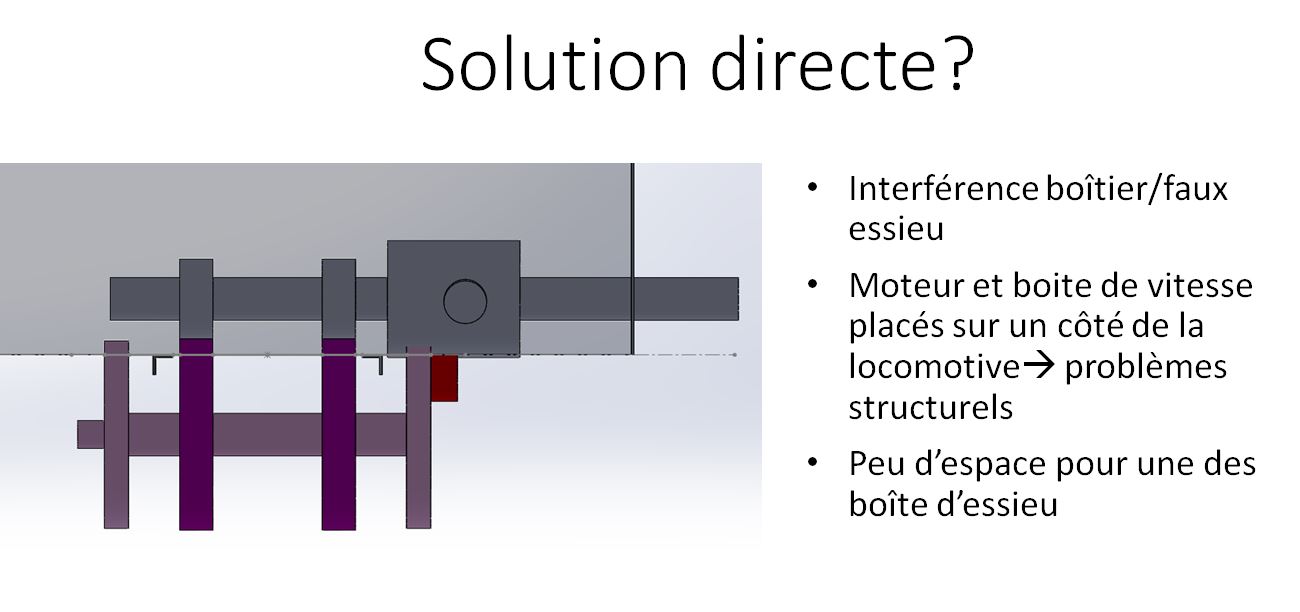

Messagepar JJB » 02 06 2021 à 15:24

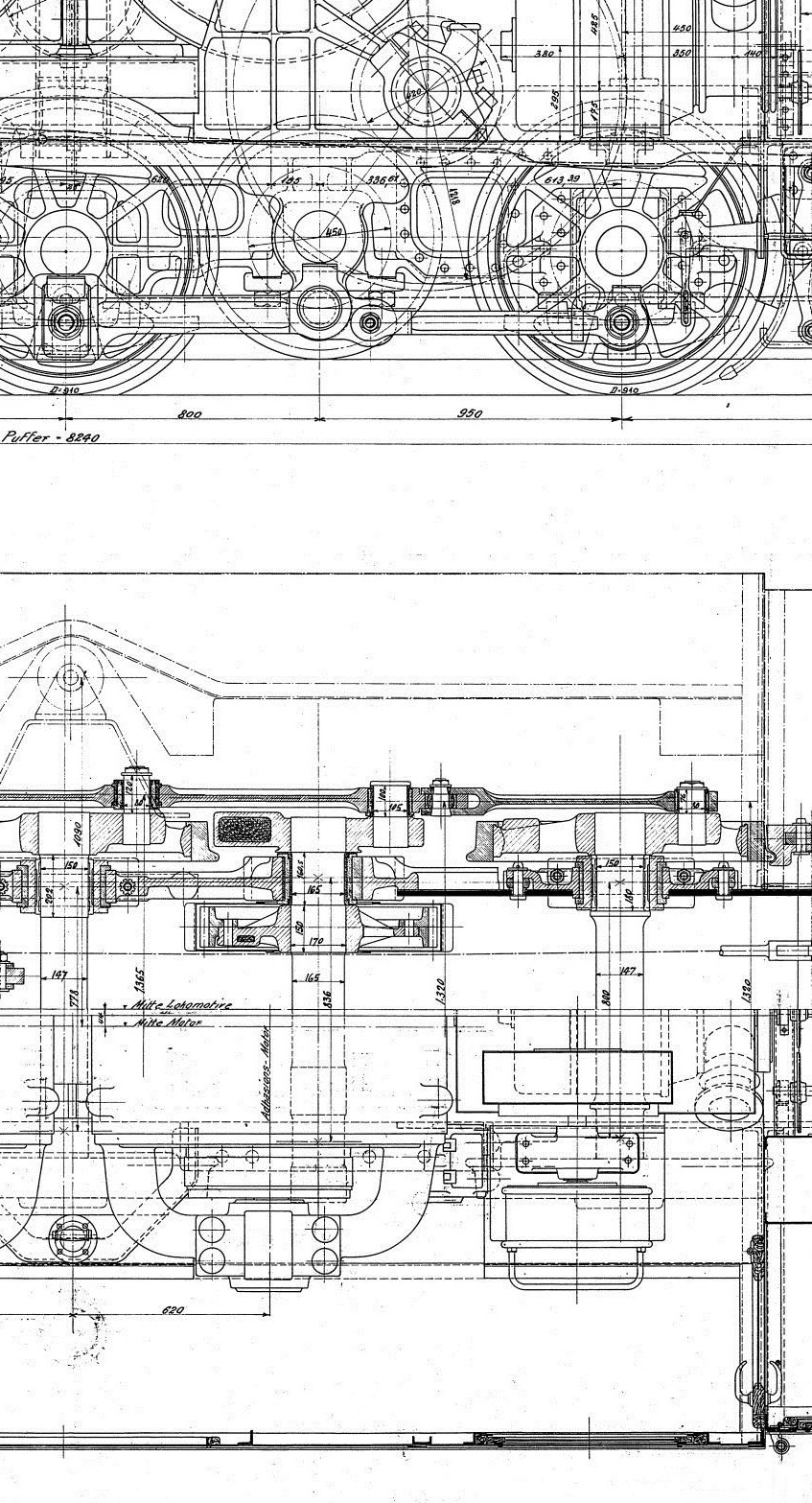

Bonjour, si le "pont" passe entre les deux pignons du faux essieu, il y a peut être cette possibilité......
Mais je pense que vous aviez déjà dus envisager cette option.
Ps: toutes mes excuses pour la qualité du dessin, mais j'ai fait au plus simple avec Paint. L'ensemble moteur et le "pont" sont à abaisser avec la bonne inclinaison au point le plus bas.
Amicalement.
J-J
JJB
Messages: 2180

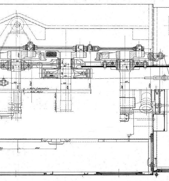

Re: Matériels ferroviaires suisses en France
Messagepar panama » 02 06 2021 à 16:56
Hélas le pont ne passe pas entre les deux pinions : distance 750 mm.
Plan BOB 26 af.JPG (108.41 Kio) Vu 5011 fois
C'est pourquoi trouver un"pont" (sans différentiel) plus étroit reste une option.
Et l'idée proposée aussi est intéressante.
Olivier

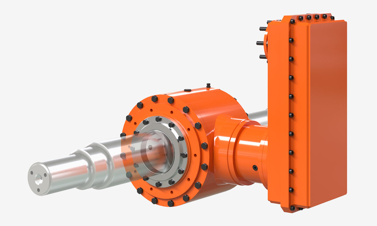

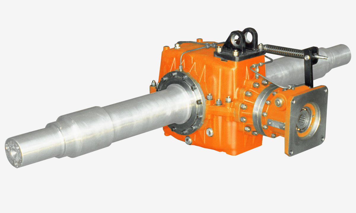

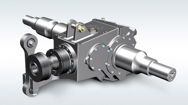

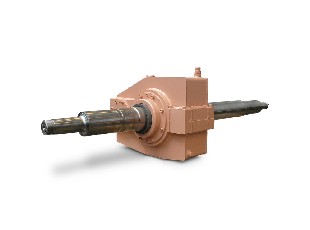

Il y a DROMOS :
https://www.dromos.com/en/scheda_prodot ... 5-19-0016/
SIEMENS :
SIEMENS metroantrieb-akef-234-metro-valencia.jpg (34.2 Kio) Vu 4847 fois

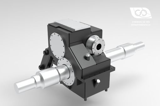

Plus inattendu, un fournisseur potentiel que vous connaissez tous :
CFD :
CFD pr21-railway-gearbox-view_1_510.jpg (14.28 Kio) Vu 4847 fois
Il y a aussi l'ancienne division SKODA , aujourd'hui WIKOV : pas mauvais, en mécanique, les tchèques.
WIKOV rail_special-purpose-vehicle.jpg (7.07 Kio) Vu 4847 fois
N'oublions pas ZF, HENSCHEL aussi.
Olivier

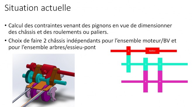

Et la BOB 26 ?
Messagepar panama » 14 06 2021 à 16:52
Réunion autour de la machine à Montmarault, pour prises de cotes.
Surprise, le châssis, dégagé de l'essentiel de soin plancher, se révèle être en acier moulé avec entretoises acier moulé et prolongements supports des cabines en fers en U.
Il y a donc un décrochage et le châssis n'est pas uniformément plan.
D'autre part le moteur est plus long que prévu car il comporte un jeu de poulies en face avant.
Nous voulons garder ces poulies pour entrainer une pompe à vide : ainsi l'engin aurait à la fois frein à air et frein à vide, ce qui en permettrait l'usage sur quasi tous les réseaux métriques français.
Cette pompe est approvisionnée, c'est une Jourdain-Monneret A800 (compresseur Air), aisément transformable en V800 (pompe à Vide).
Elle provient d'un ancien fourgon-chaudière bleu à fenêtres rondes.
Cela entraine donc une nouvelle solution d'implantation.
Il semble difficile de trouver un renvoi d'angle bi-directionnel (pont sans différentiel) faisant moins de 350 mm de large et passant 400 kW.
Les prises de cotes détaillées vont permettre maintenant de faire une implantation fine et de dresser les pans des deux faux-châssis et de la boite d'engrenage entrainant le faux-essieu.
