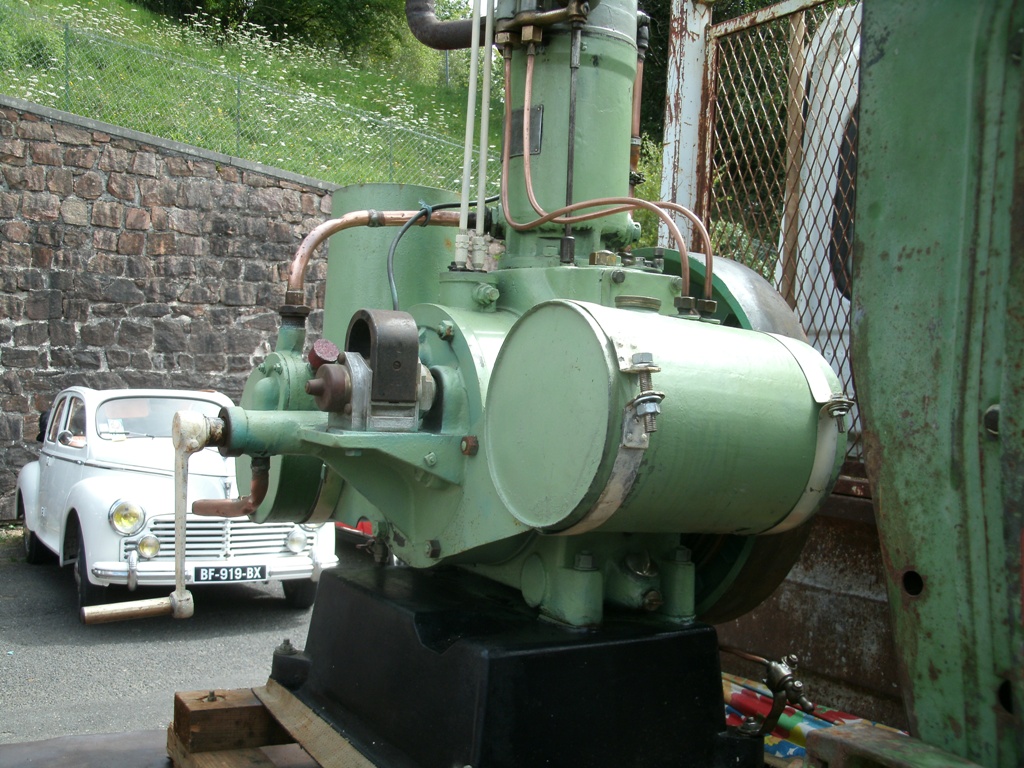

Voila un moteur, d'un type proche, équipant la " bête"
Il y a du travail...
Très ressemblant en effet, où peut-on voir ce truc en vert et sait-on à quoi il servait?
bzh44
Messages: 836
Re: La bête inconnue, démontage et restauration
Messagepar Petolat » 10 08 2018 à 22:15
C est un monocylindre bernard, d un type proche de celui de la "bete" ( c4 de 1929)
Ces moteurs fixes entrainaient des scies, batteuses ou autres
Celui ci etait expose a Uzerche (19) le mois dernier

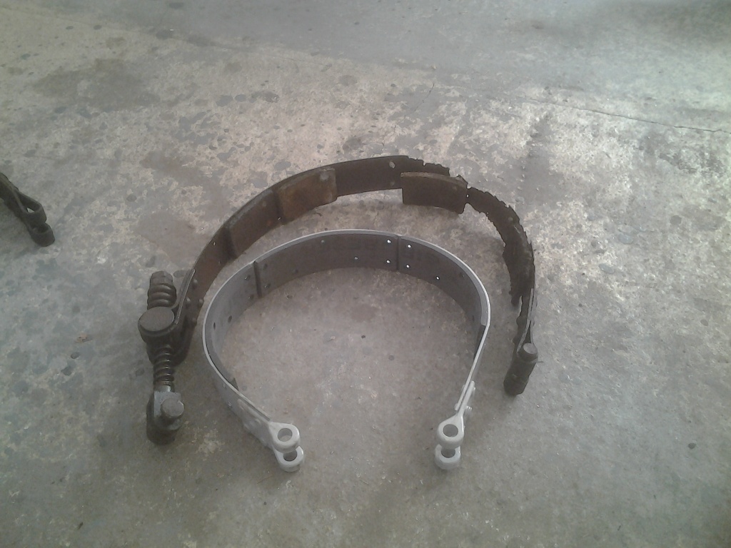

Messagepar Petolat » 01 09 2018 à 19:06
Bonjour à tous,
Terminé le tourisme, retour à des choses plus sérieuses.

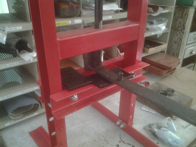

La remise en état de la boite de vitesse/inverseur est toujours en cours.

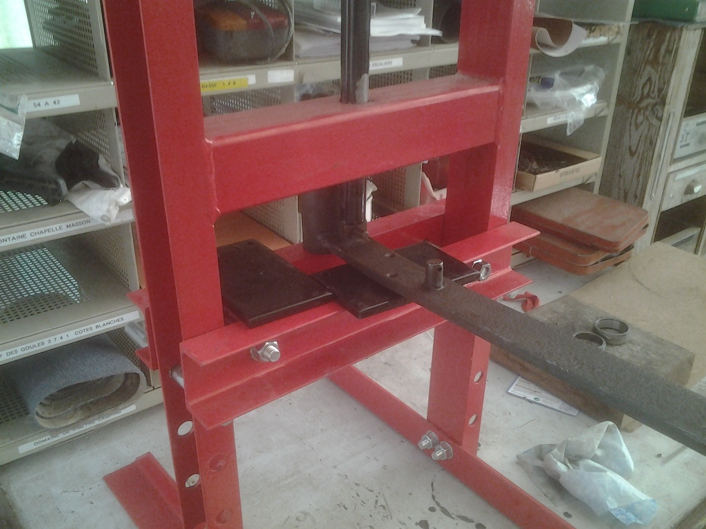

J'ai reçu le frein neuf, c'est le modèle le plus proche en dimension, mais les fixation doivent être adaptée. J'ai aussi redressé les leviers à la presse.

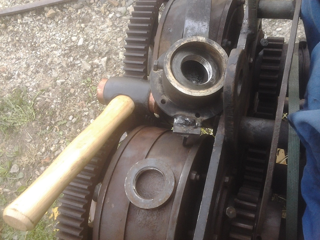

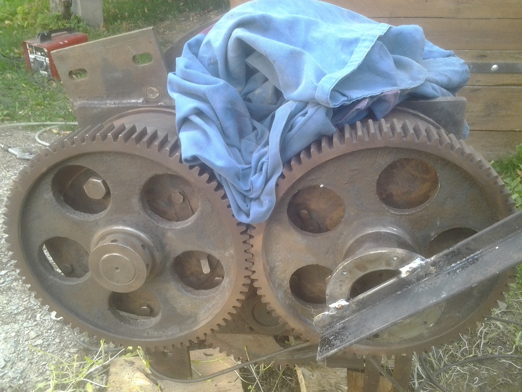

et j ai entrepris d'ouvrir un des tambours renfermant probablement des trains épicycloïdaux.
Problème, des écrous pas commun nécessitant un outil particulier. de plus ça semble vraiment grippé….

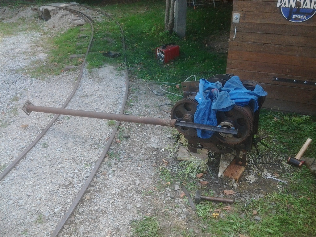

Messagepar Petolat » 01 09 2018 à 21:17
Merci pour les conseils, je ne savais pas pour les gaz de dégrippants.
La clé à ergots semble étre necessaire mais je suis comme les gamins le soir de Noél, alors j'ai fouillé dans mon "brol" et j'ai trouvé un cylindre du bon diamétre.
Un trou taroaudé et une vis, une grosse corniére, un peu de soudure, un étai pour avoir un peu de couple ( c'est du lourd comme dirait Pélican)
La suite en image...

Messagepar Petolat » 01 09 2018 à 21:21
La blouse sert juste à coincer les engrenages sans rien abimer.
La couronne clavetée est venue sans trop de difficultés, j'ai fait un repére de calage, sans utilité il me semble, mais ça ne coute rien ( c'est pas une distribution!)
Et derriére il y avait....????
On verra demain!

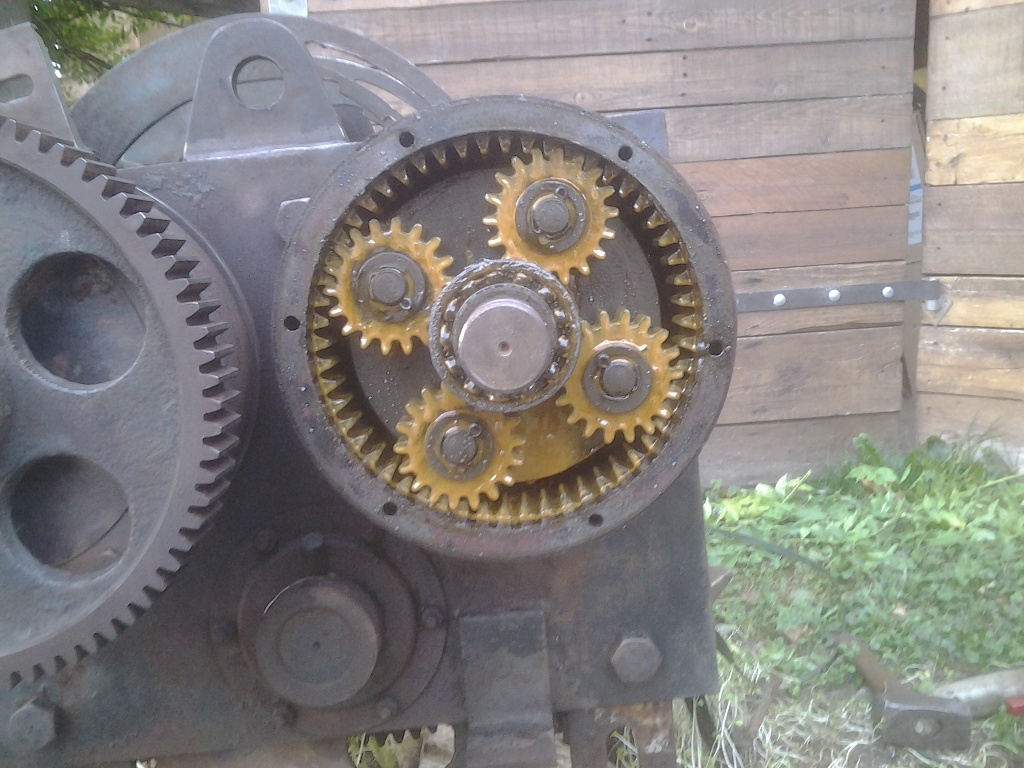

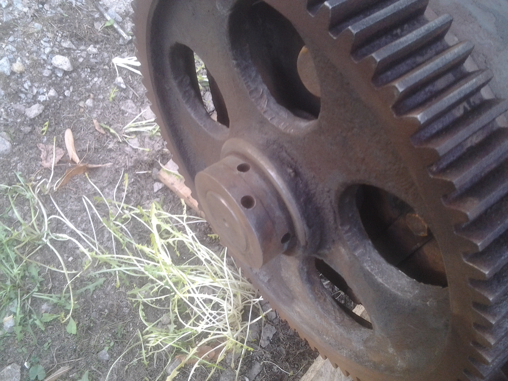

Voila, voila, j'arrive, même plus le temps d'aller à la messe!
Le couvercle est venu facilement et derrière, de la belle mécanique :
