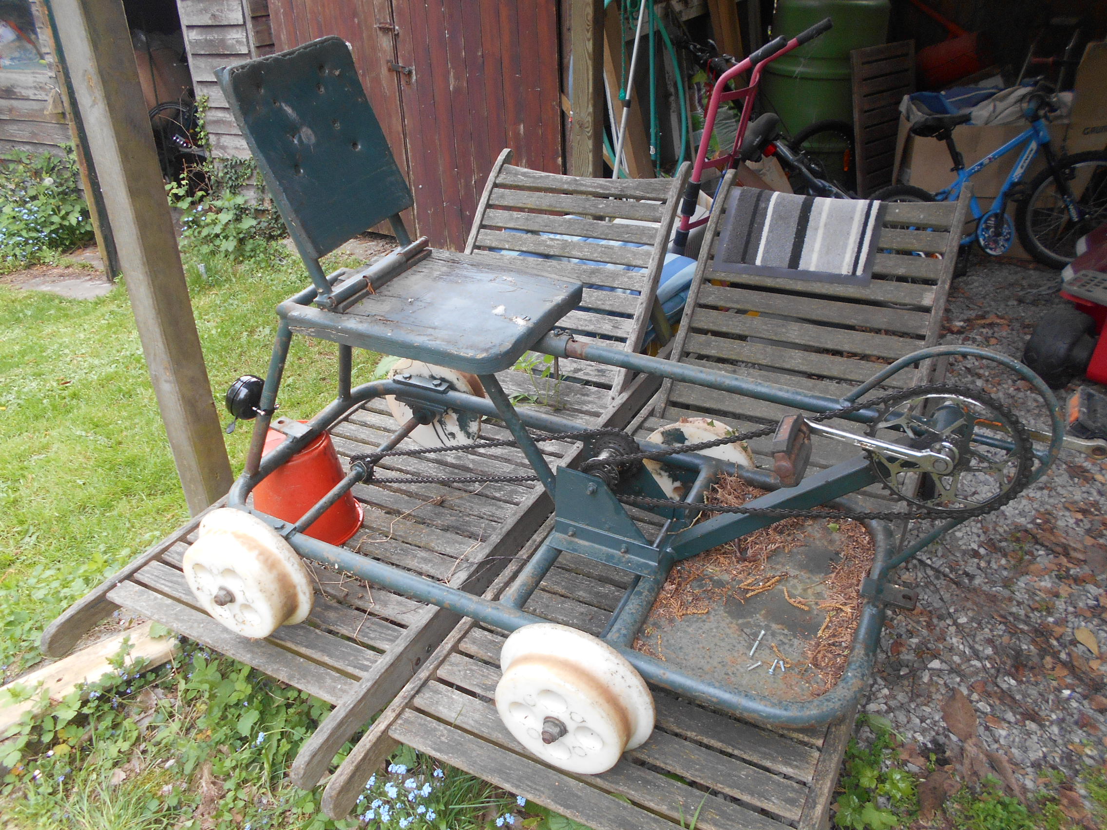

J'ai donc sorti le Pélivélo II de sa remise .. pour une remise ... en route ! c'est effectivement mon deuxième exemplaire, le premier se balade sur le train des Forts, dans les Vosges !! ;)
tout d'abord la mécanique ... une belle couche de gras sur les chaînes, et c'est très dur pour faire tourner les roues !!! on pédale, et ça s'arrête de suite quand on arrête, la roue libre bloque de suite !!!
un gros Pschiiit de WD40 plus tard, ça tourne nettement mieux, et quand on arrête de pédaler, ça continue longtemps, avec un léger zonzon ... du bonheur ! :ipb-251

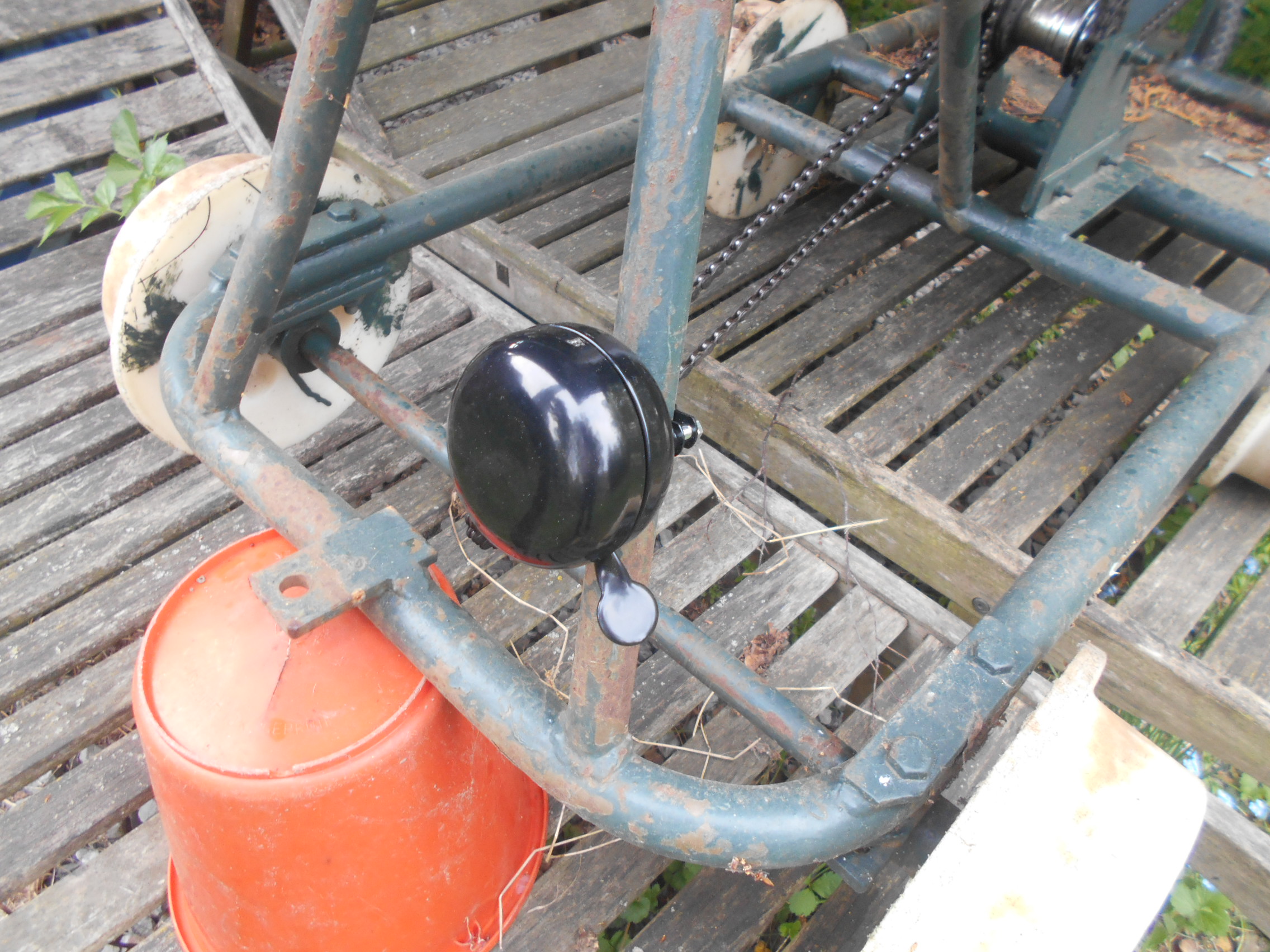

Un tel engin lancé sur la voie, sans moyen de signalement (essaie de crier quand tu es essoufflé) et donc, pose d'un avertisseur sonore bitonal !!
Quand on pousse sur le bitoniaux, ça fait ding ... quand on tire dessus, ça fait dong, et quand on fait des subtils aller retour, ça fait ding dong ding dong ding dong
Un truc que j'ai trouvé en Hollande, dans une boutique vélo ! :boss:

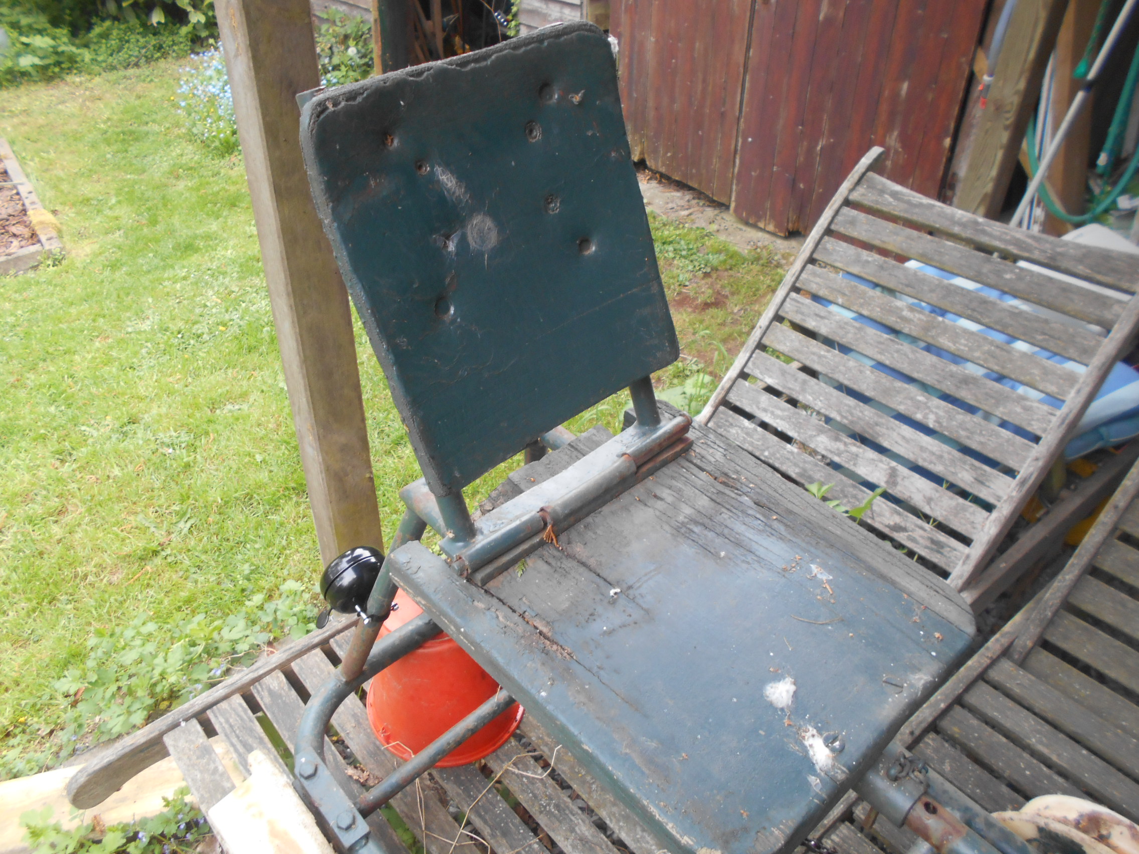

reste le siège qui est un peu craquelé ... je vais sans doute mastiquer tout ça avec un enduit bicomposant .. prévu pour les boiseries soumises à rude effort !!!
J'ai essayé le démontage ... 4 boulons se démontent aisément .. le 5ème résiste H4 H4 H4
le dossier est en espèce de tissus multicouche et est en bon état ... je le garde, un bon nettoyage et peut être un peu de peinture, idem pour la structure métallique, qui semble propre, avec quelques taches de rouille ... un peu de peinture genre Hammerite ... ça doit pourvoir le fer... et le fer a dissout ... C7

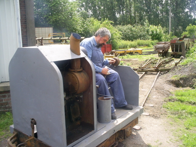

Il n'empêche que le problème du :D5 est bien réel. A Saint-Amand, des chercheurs ont mis au point un prototype très intéressant pour résoudre ce problème. La main gauche du conducteur est reliée à un contrepoids qui fait légèrement basculer le haut du corps vers l'avant dès la détection des premiers signes de :D5 , ce qui permet à celui-ci de garder une position équilibrée. :B3
Pelican Locotracteur..jpg (227.56 Kio) Vu 3768 fois

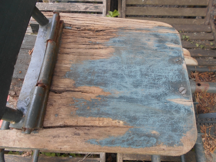

hier, remise en état de la partie fessière du siège !!! C7
grattage, ponçage et retrait des parties abîmées :
on voit bien les crevasses, mais le reste du bois est sain, et encore solide : rien ne bouge quand j'essaie de plier le siège !!

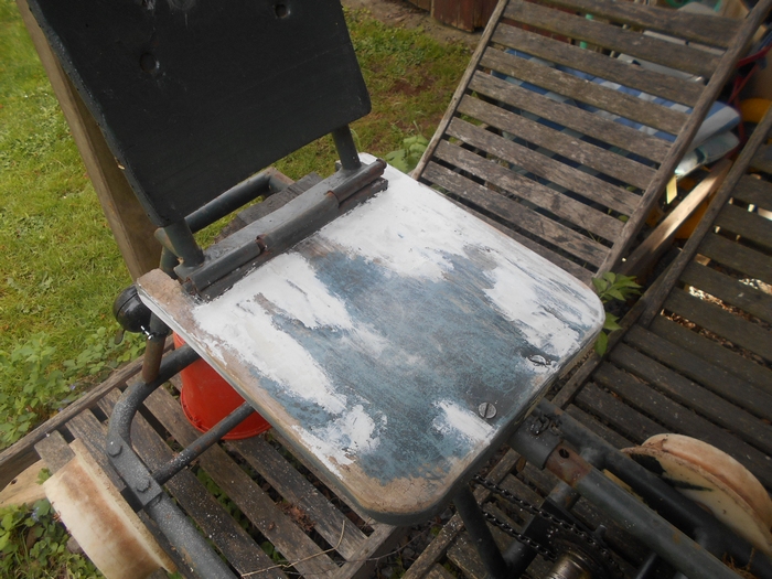

rebouchage avec un enduit bi composant : Reboucheur Bois Extra-Solide de Polyfilla
un peu chiant à mélanger, mais ça se place très bien, en pressant bien dans les crevasses !!
ce matin, après séchage et ponçage, la planche semble plus solide que neuve !!! :ipb-251
reste à reprendre quelques ondulations avec un enduit, et puis peinture !!
une suggestion ??? :rod_siflet
