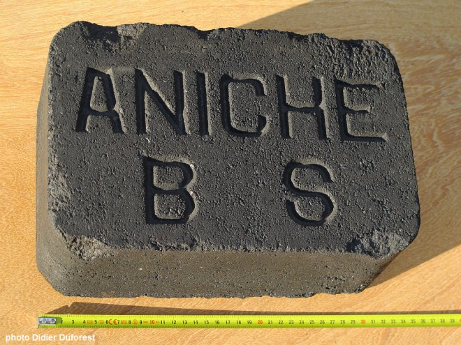

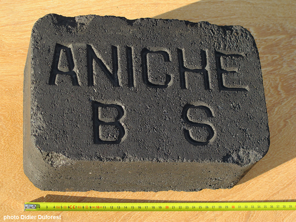

Messagepar Didierd » 01 10 2016 à 11:38
La fameuse briquette d'Aniche qui était fabriquée à Somain (B S = Briqueterie de Somain) :
On en trouve encore par-ci par-là ; mais plutôt que de les bruler, il vaut mieux les vendre à des collectionneurs pour pouvoir acheter du charbon :ipb-201
Didier.

Messagepar Fred de St Amand » 01 10 2016 à 12:05
BS = briquette speciale
