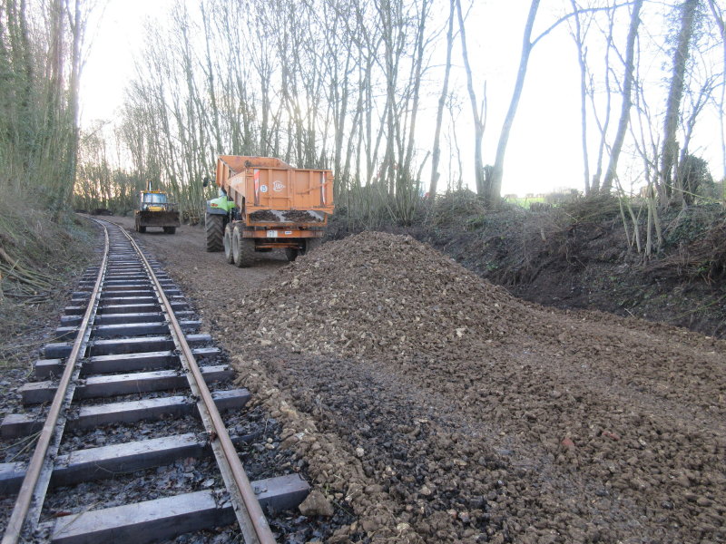

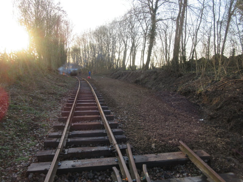

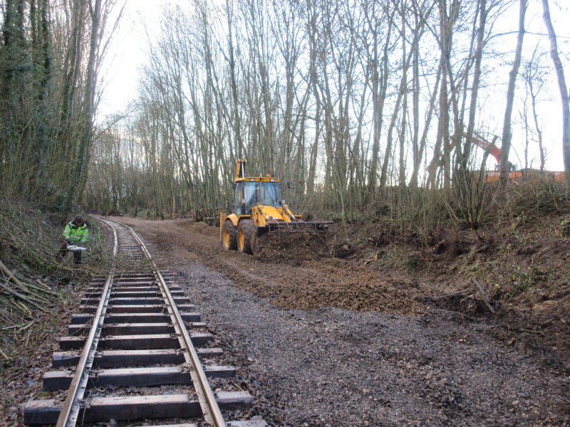

Pour en revenir à cette belle journée de giboulées nous voici partis pour deux fois deux séances de travaux de voie pour terminer (ou presque la pose de l'évitement). 300 tonnes de silex ont été étalés aujourd'hui celà a été plus vite que prévu, ce sera sans doute fini demain midi. pendant ce temps on a vidé une trémie de ballast (merci la SGVA pour ce prêt) juste après le PN de la D 149. On n'a pu faire mieux les engins de travaux étant coincés à Rotangy. Notre pelle chargeait la remorque de 15 tonnes, elle allait décharger sur la plate-forme, et le tractopelle étalait et nivelait. Nous avons vraiment de la chance d'avoir des membres qui manient ces engins comme moi mon stylo, et dont ils sont propriétaires!...

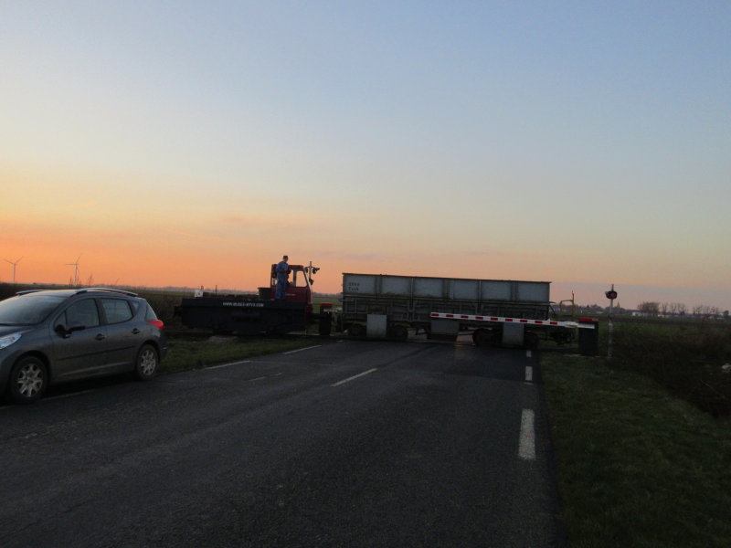

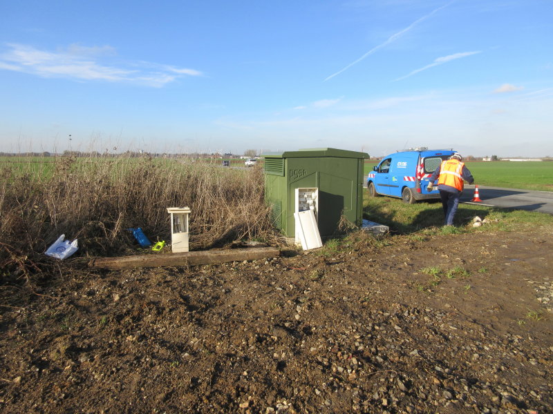

Deuxième journée de travaux et dernière pour cette semaine à Crèvecoeur. Tout d'abord le PN est définitivement branché.

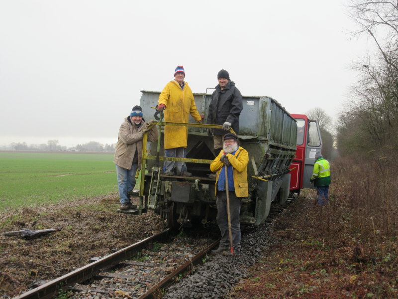

Et deux trains de ballast ont franchi la D 149, avec deux membres en protection, (cible verte et stop) pour les voitures. Il en sera ainsi jusqu'à ce que le PN soit classé.

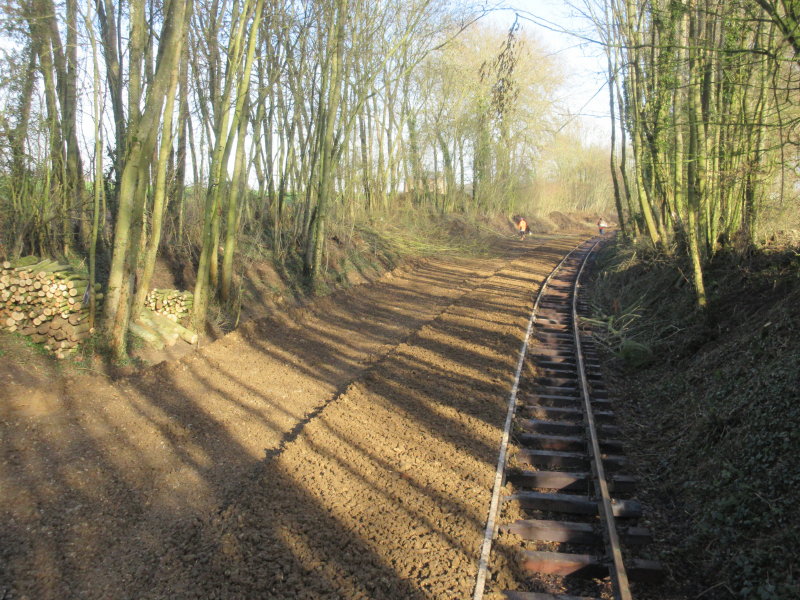

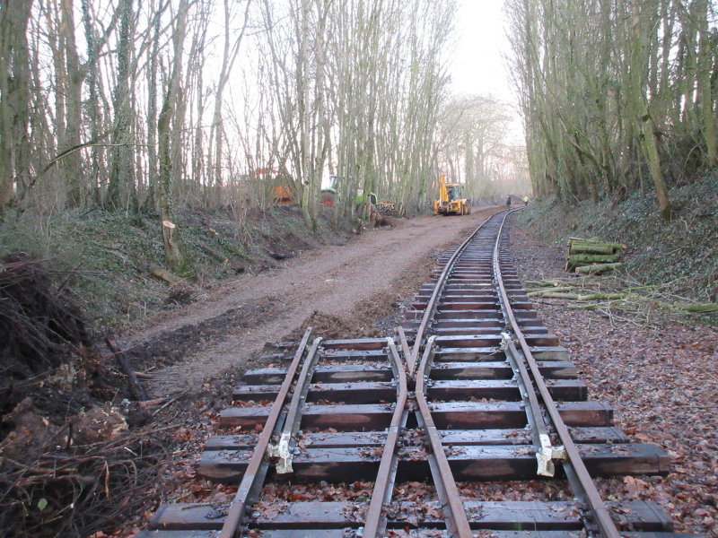

Le nivelage de la plate-forme au terminus de Rotangy est terminé, l'ébauche de quai central a été mise en place c'est plus facile avant la pose de la deuxième voie. Un wagon de traverses et un de rails ont été acheminés en vue de la pose à venir. Et un sérieux élagage pour le gabarit des convoi est en cours!...

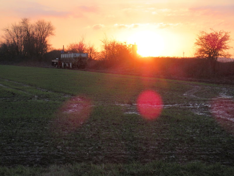

Et un petit tour avec le convoi de rails!...
