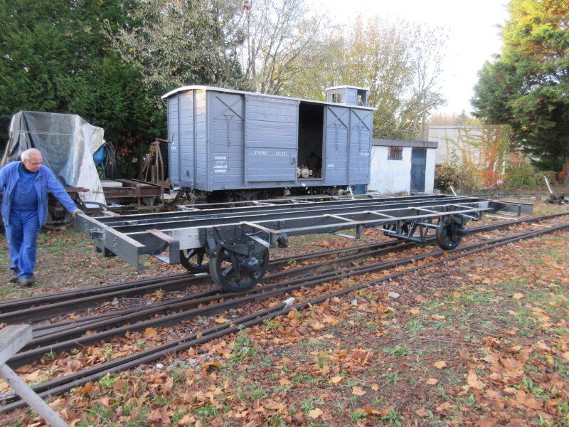

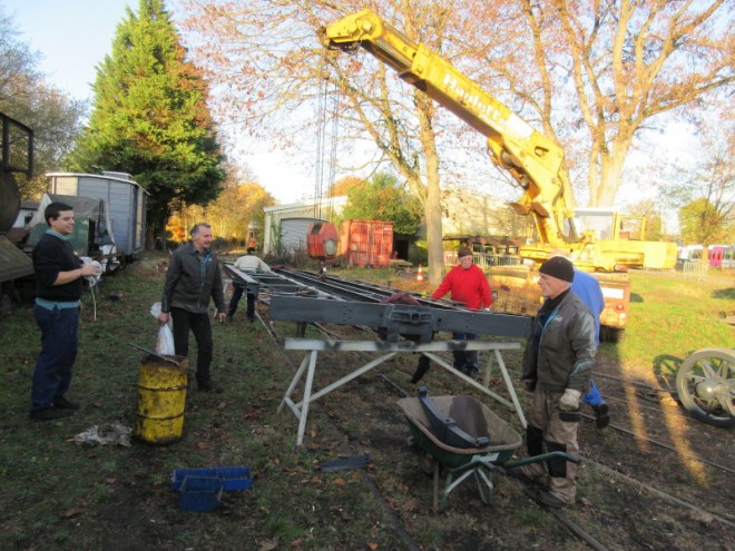

Hier à Butry une après-midi grutage a permis de remettre le châssis de la voiture salon Menier sur ses roues. A peine posé, avec ses boites à rouleaux que le voilà parti sans permission!!!...

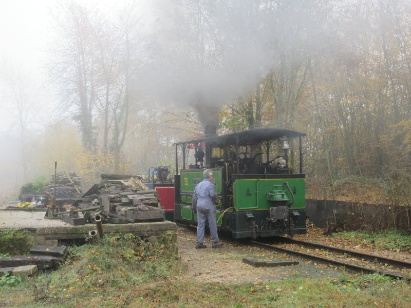

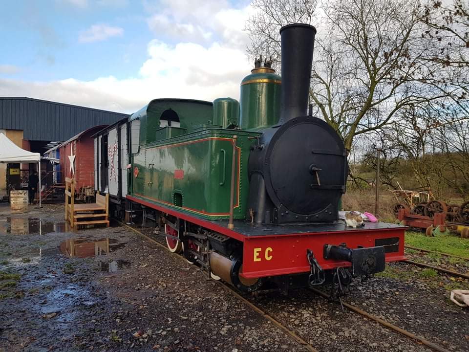

Aujourd'hui à Crèvecoeur, allumage de la Sarthe après refonte du plomb fusible et révision d'une vanne de prise de vapeur. la machine est OK pour les trains du père Noël en décembre les 8 et 9.

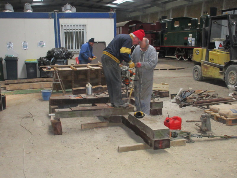

Finition du deuxième ensemble de levier de commande des aiguillages de Rotangy.

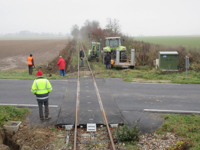

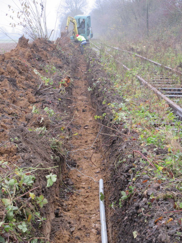

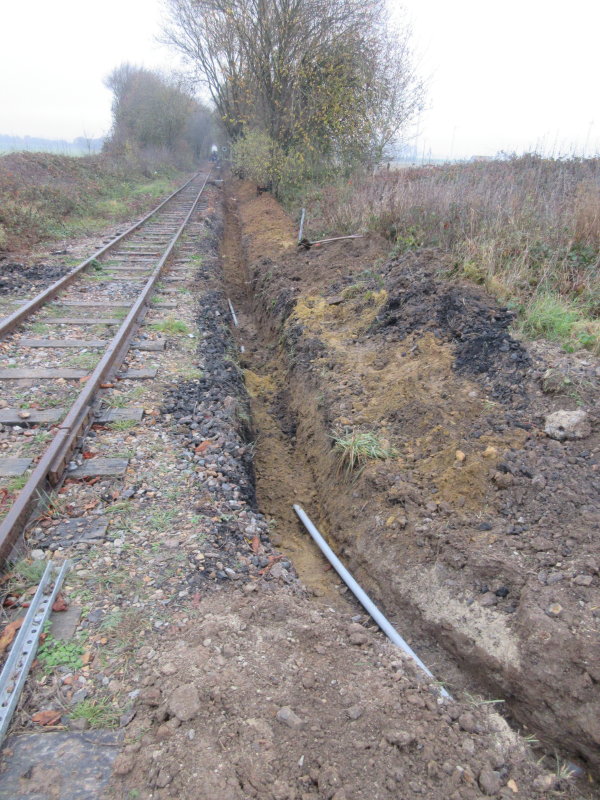

Bonsoir,

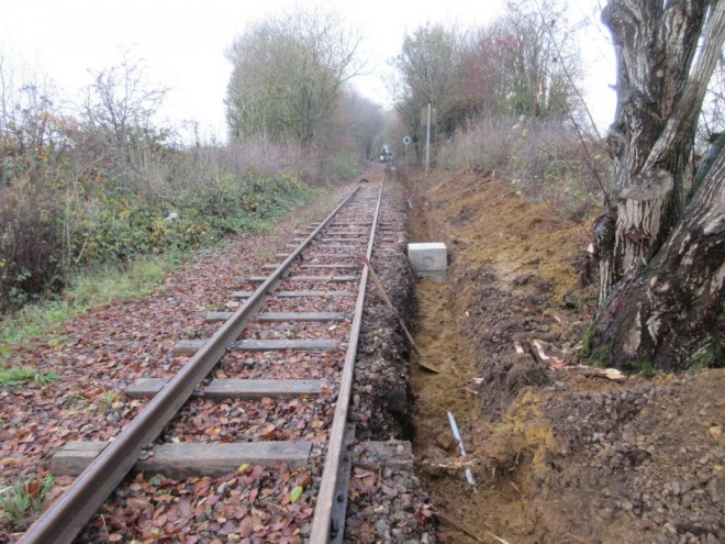

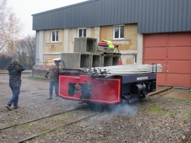

les travaux pour la pose des barrières automatiques, on commencés ce jour, par la pose des fourreaux pour la commande automatique par pédales de contact. 250 mètres réalisé ce jour côté Rotangy. Demain on continue en revenant vers le dépot!!! C'est une petite société qui fait les travaux mais au MTVS on aime bien participer alors on aide!!!...
Caroline chargée prête au départ!...
Pour la pose des barrières et armoires proprement dit on a pris la même société que le CFBS.

Messagepar TDS » 27 11 2018 à 22:26
:D5

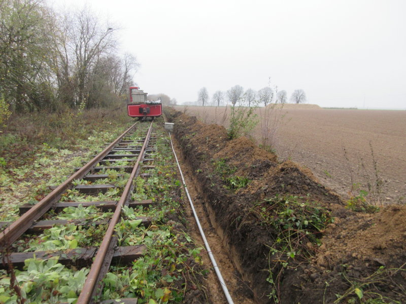

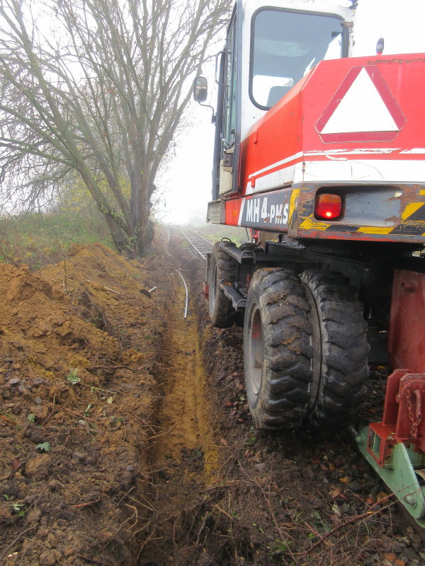

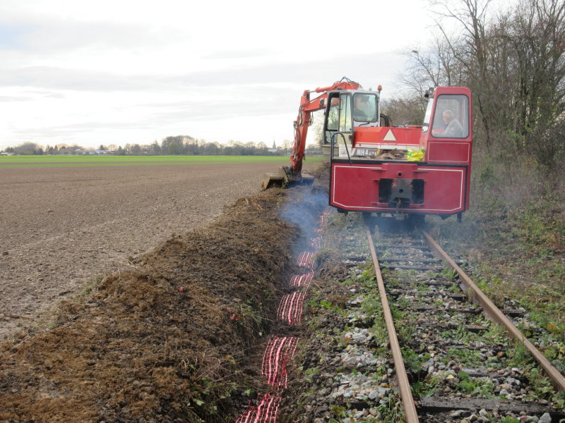

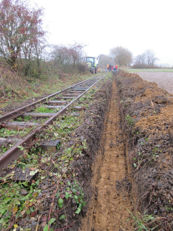

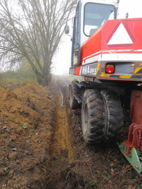

Bonsoir un peu mal aux côtelettes ce soir. avec la deuxième journée pour la pose des fourreaux pour le PN de la D 149.
Nous avons perdu du temps suite à un flexible de la mini-pelle qui a crevé, une heure de perdue pour une prompte réparation dans un magasin agricole local. Comme on n'est jamais à l'abri d'un coup de pot on n'est pas non plus à l'abri d'une épreuve!!!!
La grosse pelle O&K va servir au remblaiement à partir de demain.
Là dessus un secteur beaucoup plus dur et des racines à foison du coup il nous reste 50 mètres à faire ce sera pour demain. Et la sainte pluie de l'Oise venu nous rafraîchir.
On a commencé à remblayer la tranchée à la main sur une centaine de mètre pour ne pas mettre de cailloux sur le fourreau. Deamin on étalera du grillage plastique pour signaler la présence d'un cable pour ceux qui chercheront des trésors dans les siècles à venir!....

Messagepar TDS » 29 11 2018 à 22:20
:D5

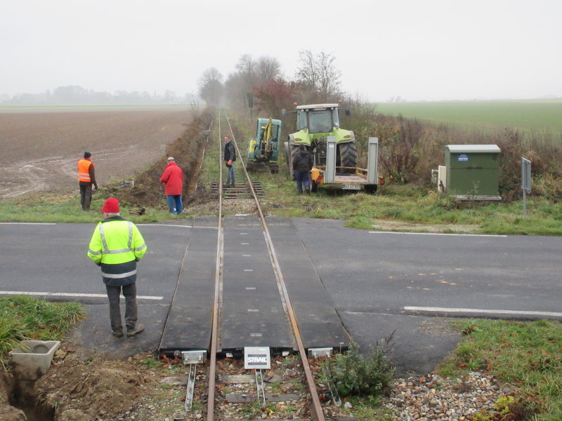

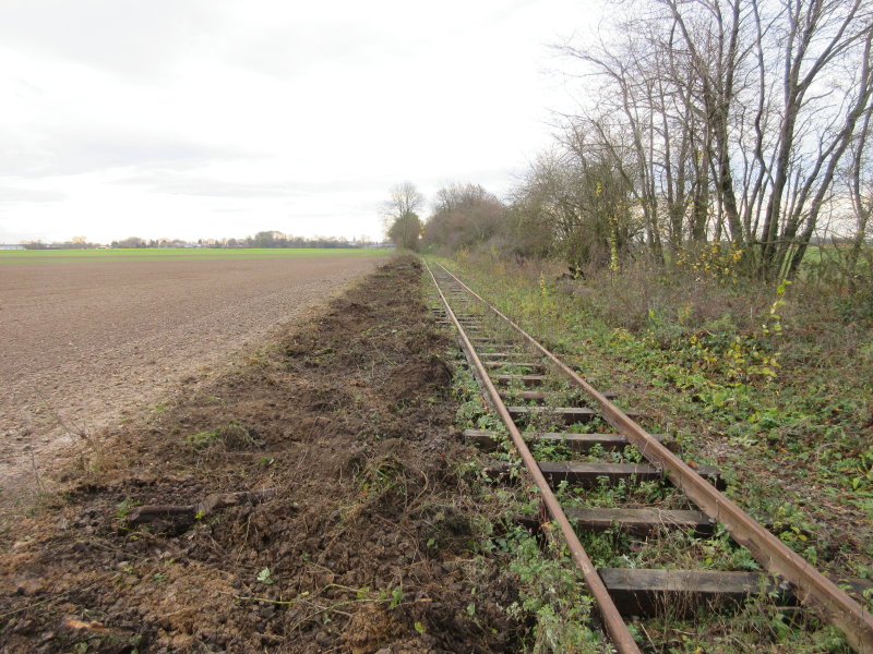

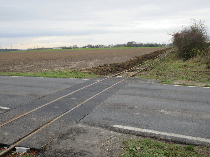

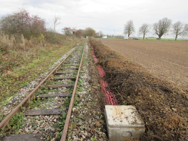

Quatrième et dernier jour de travaux pour la première étape de la mise en place des barrières automatiques du PN D 149. On a fini assez tôt mais ce ne fut pas sans peine!!! Gadoue garantie, pas besoin de Thalasso.
Surveillez le petit écran demain midi et demain soir, on pourrait parler de nous sur FR3 Hauts de France
Merci également au père Noël qui nous a prévenu de l'arrivée d'un gros cadeau. Les barrières automatiques doivent être posée dans la quinzaine à venir. Oh!Oh!Oh!

On dirait que la grue est montée sur la loco ... C7

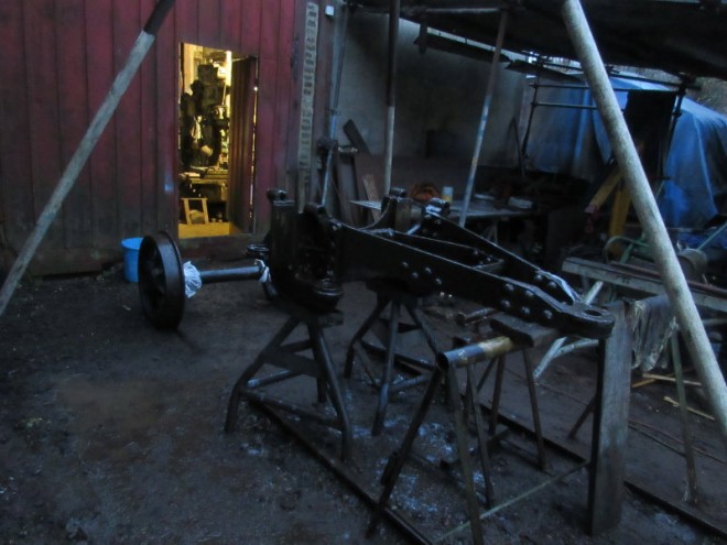

Messagepar TDS » 04 12 2018 à 21:59
:D5

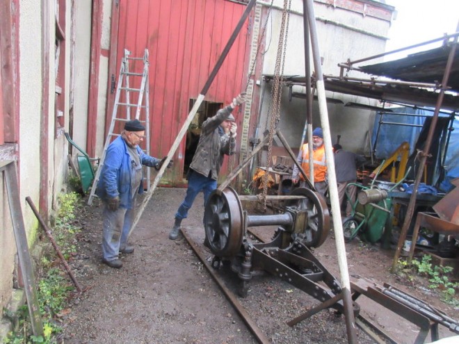

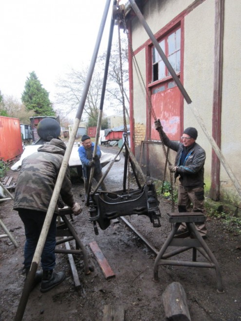

En vrac, des clichés pris samedi lors du démontage du bissel de la 130 T Decauville (on a encore trouver des marquages au burin sur les ressorts de suspension, il ont été changés et révisés le 23 10 1973.
Les écrous de ces chandelles sont taille modéliste du 50mm

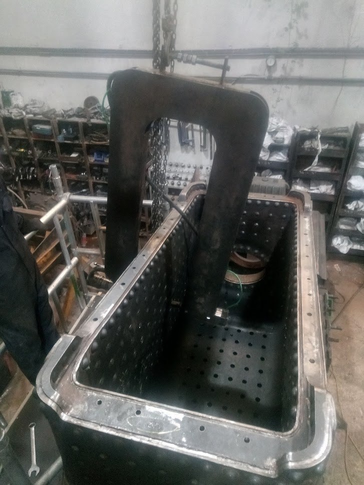

Puis un cliché de la chaudière dont le rivetage des entretoises se termine. Finalement la chaudière aura du retard et sera éprouvée mi-février.

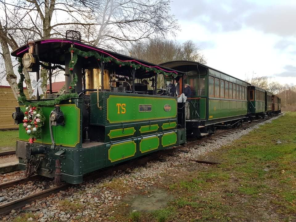

Messagepar cfd rouille » 05 12 2018 à 11:57

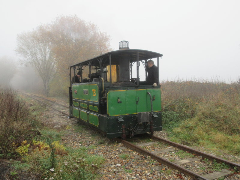

50Km/h ... la vache, elle turbine la TS ! :H1

Joli travail de chaudronnerie sur la chaudière.

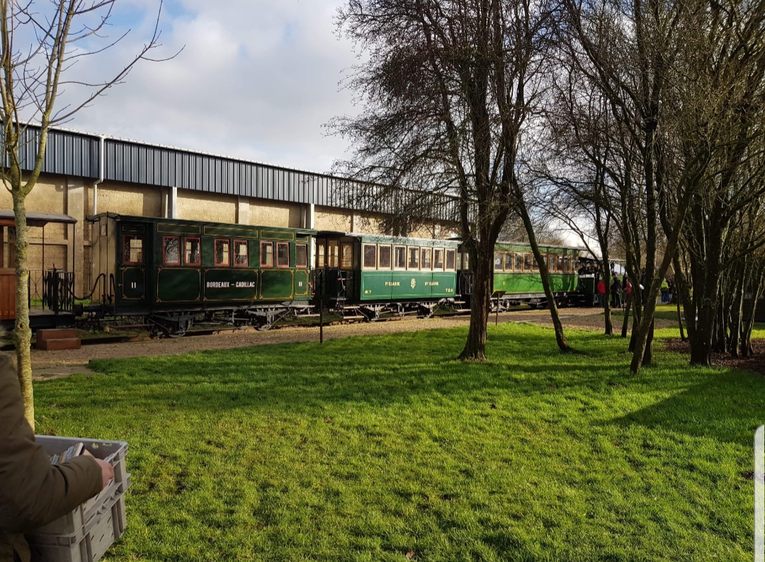

Messagepar locotram » 09 12 2018 à 20:32
Petit tour à Crevecoeur. Du monde et un acceuil toujours aussi chaleureux #B6
