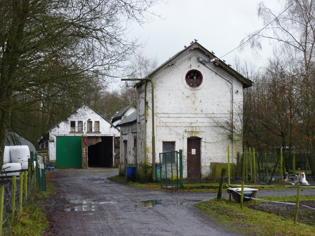

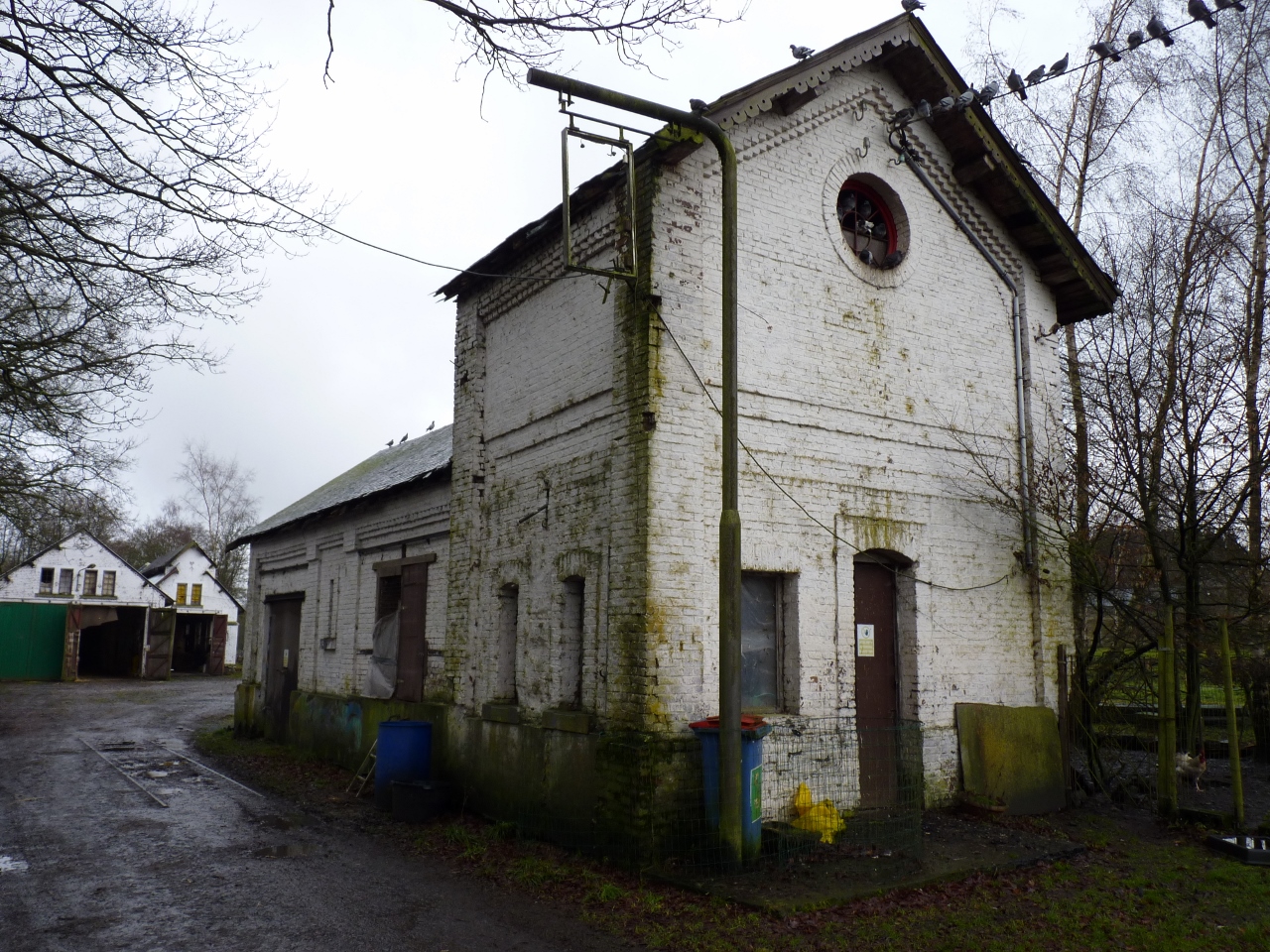

Le dépôt, situé à environ 200 mètres de la gare:
Le château d'eau:

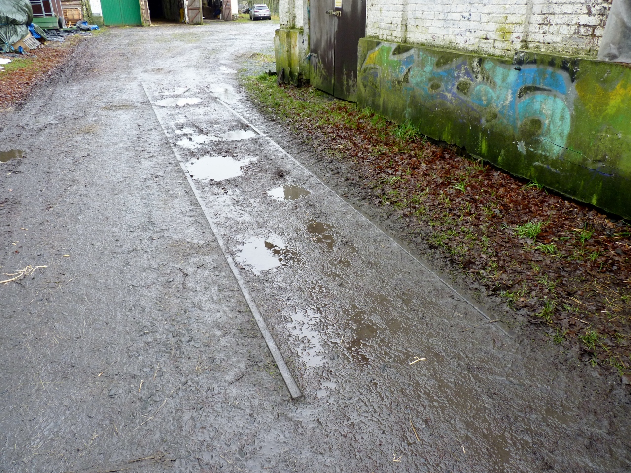

Émotion pour le photographe, des authentiques rails vicinaux ardennais ! Ils ont été foulés à de très nombreuses reprises par l'AR 133 et l'ART 123, qui roulaient sur cette ligne. Pour mémoire, ces autorails sont aujourd'hui conservés au TTA.

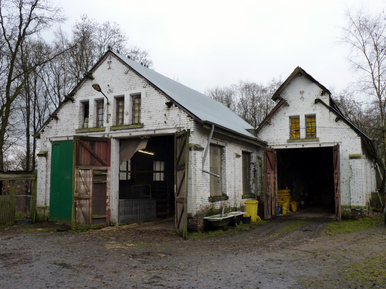

Les remises: (une remise pour les machines et une pour les voitures, comme très souvent aux vicinaux)
Elles servent aujourd'hui... d'âsinerie ! En voici un sur un reste de quai de chargement.

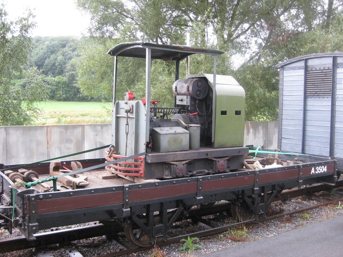

Une question en voyant les 2 plats avec berceau légérements chargés.... là un peu plus haut...
On voit bien que la haussette frontale n'est pas montée sur ces wagons.
C'est évidement plus facile pour charger des objets longs.
Dans les kits, le wagon plat est le seul qui aie ses parrois frontales séparées de la traverse de tamponnement.
Sur un plat, il faut monter les 2 haussettes frontales mais il serait bien plus logique de ne pas les monter sur les couplages avec berceau.
La notice d'origine de Jocadis demande de monter ces haussettes sur les couplages.
Qui a des renseignements sur cela ?
Jeanmi.be, qui aimerait bien savoir...

Vous ne trouvez pas que le château d'eau ressemble à un pigeonnier?
Bon, je dis ça hein.... :mrgreen:

Sur la plupart des wagons plats que j'ai vu en voie métrique, les flancs sont très souvent rabattables, voir démontables. (soit fixation par charnière, soit flanc enfoncé dans des supports)
Je n'ai jamais étudié la question sur celui de l'ASVi, mais les 4 flancs semblent rabattables/démontables, comme semble en attester cette photo de Pélican:

Normalement les wagon a traverses pivotantes avaient les haussettes frontale montée sur charnières pour etre rabatable comme sur celui-ci
les cotés ont l'aire d'etre demontable
ou le 3630 au TTA qui a la haussette en bois mobile d'un coté ( l'autre etant fixe et occupé par le siege du serre-frein ) les cotés sont fixes
il serait logique de pouvoirs les monté sur le model en position droite ou rabatues quand ton couplage est chargé
il me semble que la gravure du kit represente les charnières au extremitées et que c'est ce qui avais surement été pensé a la création du kit mais la notice
de l'époque n'etait pas ce qu'elle sont aujourd'hui

Rockandrail a écrit:Vous ne trouvez pas que le château d'eau ressemble à un pigeonnier?
c'est pas faux ... :rod_mdr2 :rod_mdr2 :rod_mdr2
Messages: 50665
Re: Vestiges de la SNCV...
Messagepar rail1435 » 04 01 2014 à 10:40
Moi, j'avais pris ce bâtiment pour un poste de distribution électrique. Comme il y a eu bien des vicinaux électriques en Belgique, c'était plausible, la lecture de la légende de la photo m'a éclairé.

jeanmi.be a écrit:Ok pour les plats sans traverse mobile.
Mais vous n'apportez encore rien sur ceux qui ont un pivot, berceau ou traverse mobile.
C'est sur ceux-là que j'aimerai avoir dees précisions.
Je ne doute pas que vous allez trouver !
Jeanmi.be
Ce sont les mêmes, à part l'ajout du nécessaire pour fixer le berceau ou le pivot. Nos réponses restent donc valables, et les flancs restent bien démontables ou rabatables selon la nécessité et l'usage ;)

Messagepar locotram » 04 01 2014 à 13:09
jeanmi.be a écrit:
J'ai des photos d'époque où on voit bien qu'il n'y a pas de haussette rabattue en bout de wagon sur des modèles à pivots.
Mais on ne trouve pas beaucoup de photos de ce genre de matériel je ne sais donc pas comparer avec d'autres wagons avec un pivot.
Pour illustrer:
- Wagons à berceaux avec haussettes d'extrémité relevée à Salmchâteau. (pour voir l'endroit aujourd'hui: cliquez ici)
(le premier wagon à ses haussettes d'extrémité, pour le deuxième par contre... :D3 )
- Wagons à berceaux avec hausettes d'extrémité abaissées à Radelange
jeanmi.be a écrit:Vous me montrez à chaque fois des exemples sur des plats sans pivot, berceau ou traverse mobile.
Il faut garder à l'esprit que les berceaux et traverses mobiles étaient des pièces amovibles et que donc montrer l'un, c'est montrer l'autre.
Tant que l'on parle du kit, on voit bien ici sur la photo de "Dodo" l'une des deux équerres qui accueillent la haussette d'extrémité lorsqu'on la bascule:
J'ai l'impression que cette pièce manque sur les kits Jocadis.

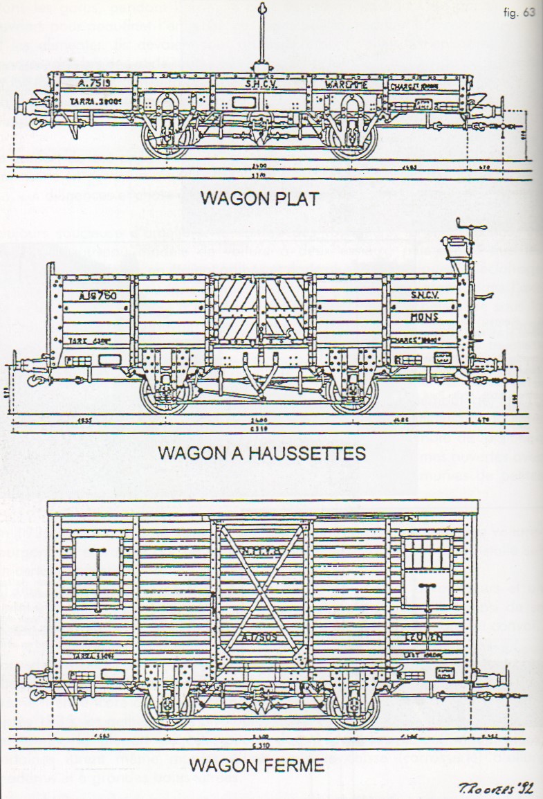

Messagepar locotram » 04 01 2014 à 13:14
En effet ! On le voit également sur ce plan:
Mais un tronc d'arbre n'est pas forcément droit et peut donc forcer le démontage.
