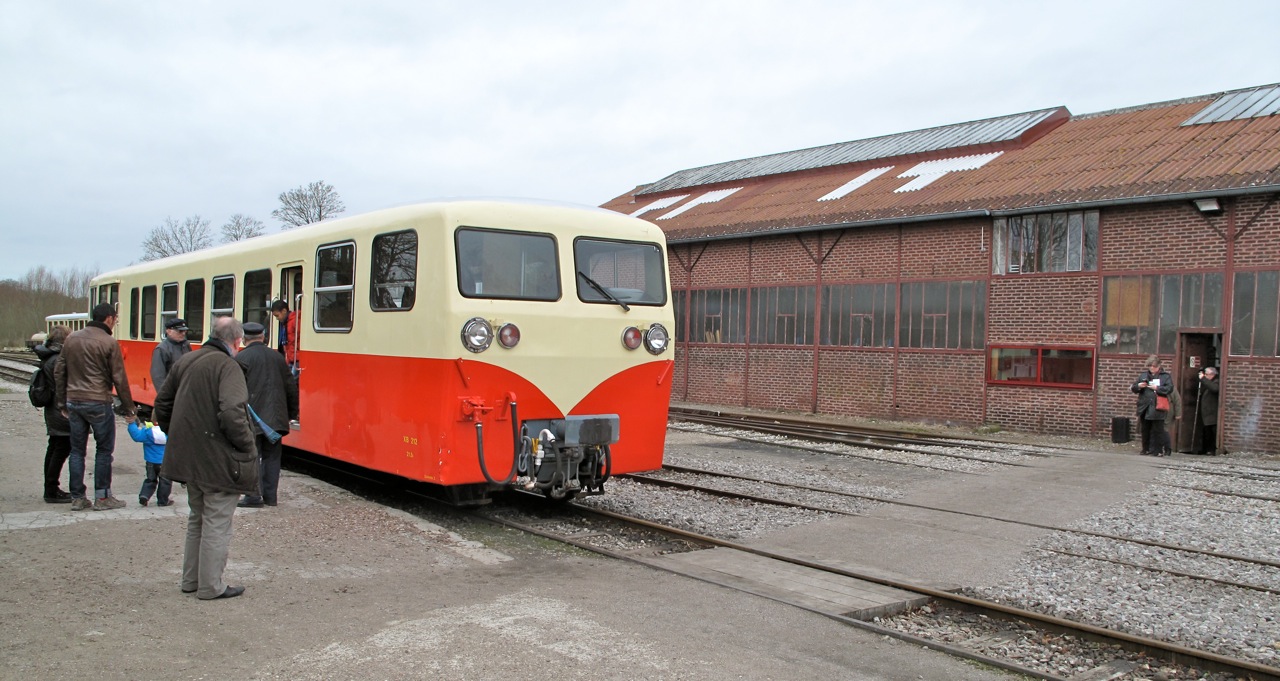

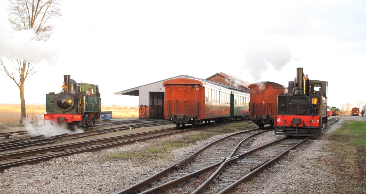

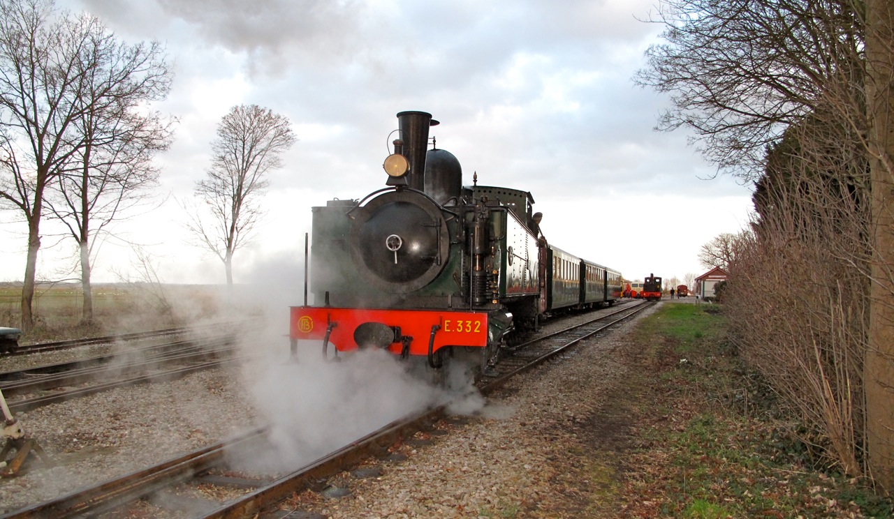

Grosse affluence au dépôt de Canal samedi et surtout dimanche pour le 2ème week-end de l'édition 2015 "des Hommes et des Machines". On a vu débarquer simultanément plus de 60 personnes de l'autorail en provenance du port. Tout le monde a du contribuer à prendre en charge des petits groupes. Beaucoup de passion et d'admiration chez nos visiteurs qui découvraient l'envers du décor au CFBS. Plus de 200 personnes avaient assisté à la projection de "la Quadrature du Rail", un film de 1h35 réalisé par Nicolas LENCLEN en 2011 et projeté dans la salle de l'ancien tribunal de commerce. Ce film disponible en DVD retrace l'époque héroïque du CFBS qui a vécu dans une relative précarité pendant plus de 10 ans. Les questions étaient nombreuses et pertinentes.
Sur Cayeux, l'affluence était supérieure à celle du week-end dernier, une vraie gageure en ce mois de février peu ensoleillé avec un vent de nord ouest tenace qui a daigné se calmer dimanche après midi.
Ambiance formidable, tant chez les acteurs du CFBS que parmi le public. Le soleil s'est montré généreux dimanche en fin d'après midi avec de beaux éclairages au dépôt.

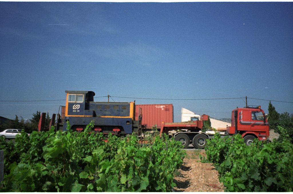

Si je m'intéresse au sort du 824, c'est que je l'ai acheté et transporté au CFBS en convoi exceptionnel (en faisant le trajet Barcelone Montpellier dans le camion) avant que l'association exige, et c'était normal, que je le leur vende.
Excellente politique de l'ancien président du CFBS, évitant les tensions entre l’association et des membres propriétaires privés de matériels.
Il en a ainsi été de même pour la Cail, que j'ai achetée aux USA, et les deux voitures PLM Buis-les Baronnies que j'ai achetées dans la Drôme, tous matériels que j'aurai été incapable de restaurer.

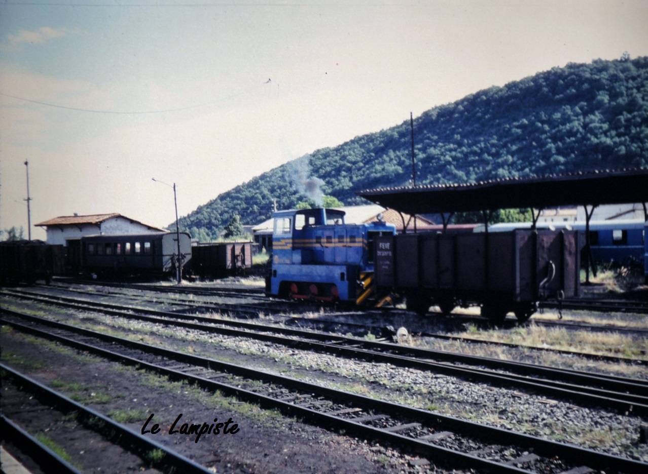

Une photo d'un voyage du Lampiste en Espagne en 1981:
