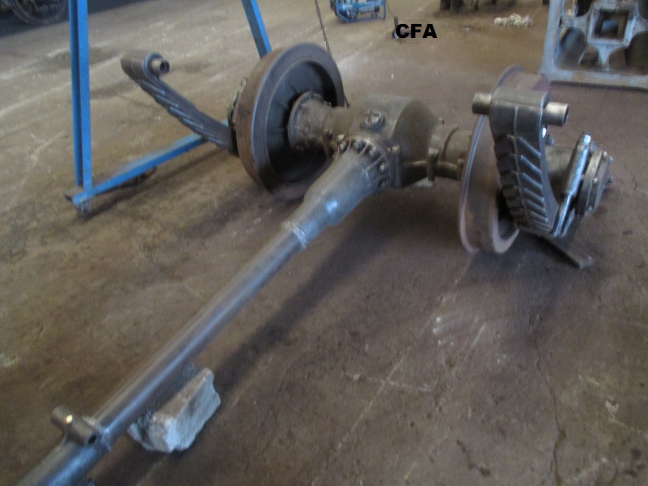

La suite prochaine, démontage de la couronne du pivot.

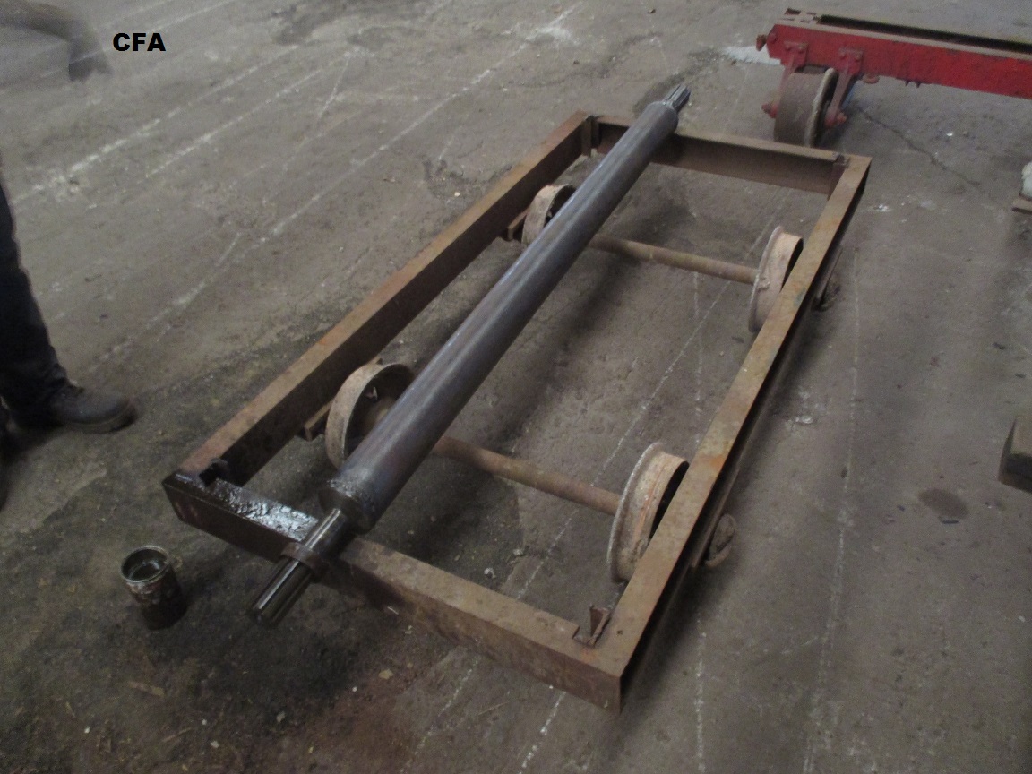

Messagepar diabolo » 01 03 2016 à 17:47
pont terminé, cardan terminé, plus que la peinture.
Couronne en cours de démontage.
PL .
Diabolo
diabolo
Messages: 1597
Re: Les Chemins de fer de l'Allier
Messagepar rms olympic » 01 03 2016 à 18:01
Superbe ce cardan rénové avec l'essieux moteur arrière... beau travail et félicitations à cette équipe bien motivée !

Que donne le QR, l'épaisseur des boudins, la hauteur du boudin, l'épaisseur du bandage, et l'écartement l'écartement des faces internes de vos essieux, je serai intéressé de connaitre vos valeurs ;)

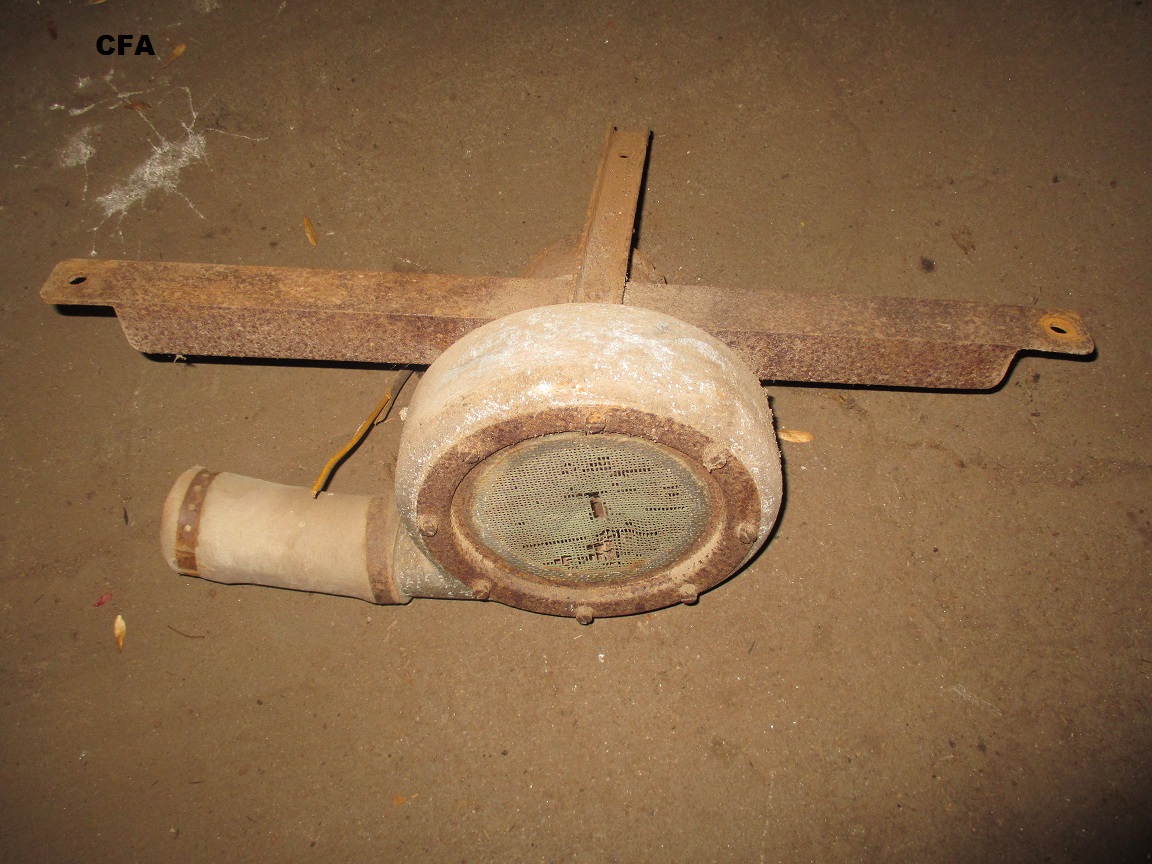

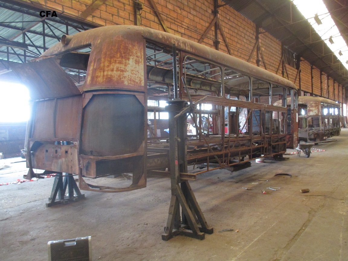

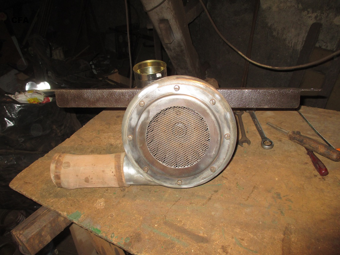

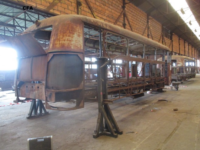

Messagepar diabolo » 02 03 2016 à 11:57
avoir les 2 DE DION à coté c'est un gain de temps, on peut comparer et réfléchir rapidement.
On remarque des différences de constructions sur les 2. Des pièces sont à usiner car manquantes soit sur le 201 ou sur le 206.
Concernant les valeurs on vérifiera.
Les gars ont démonté la couronne, on redressera les U.
Le ventilateur monté sur le châssis qui permet le chauffage et pris sur la ligne d'échappement a été complètement démonté et vérifié. Le cache était monté à l'envers et appuyait sur les ailettes.
PL
