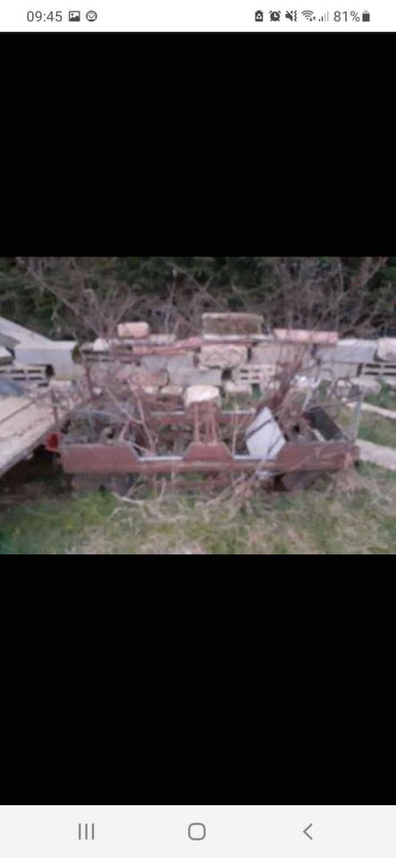

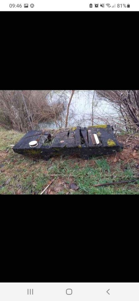

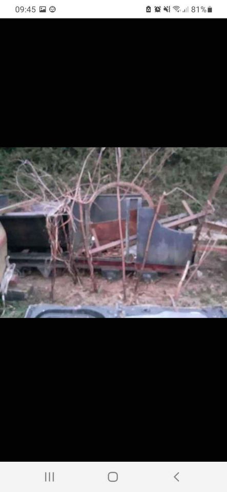

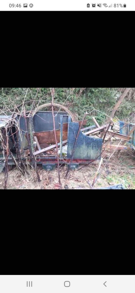

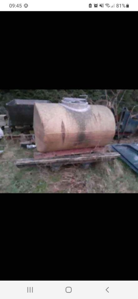

Wagonnets, photos, deuxième série :
Voilà, vous savez tout... :rod_siflet

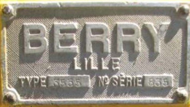

Et pendant que j'y suis, qui peut me donner le moyen le plus simple de réaliser le moulage d'une plaque (Berry en l'occurence...) ?
Merci d'avance - PO

Ça dépend en quoi tu veux faire ton tirage, métal ("étain", pour les autres matériaux, alu, laiton, bronze, c'est plutôt du travail de pro) ou résine, et si tu peux mettre la plaque à plat.

Il est possible de faire un surmoulage avec une plaque d'origine comme modèle. Les fondeurs sont habitués à ce genre de travail.
Le plus difficile est de trouver une petite fonderie. Ce qui devient rare de nos jours.

En fait, l'idée est de mouler une plaque verticale non démontable pour en reproduire une autre sur laquelle il suffira de modifier 2 inscriptions.
Comme je ne me vois pas coucher le loco de 5 tonnes pour mettre la plaque modèle à plat... :F9
J'imagine un moulage pâteux à séchage rapide et donc avec résine comme suggéré par Patrick.
Pour la suite, ce sera l'affaire de celui à qui je remettrai le moule...
Merci bien - PO

Messagepar Ramon Soupalognon » 09 08 2024 à 09:10
Quelle est la dimension de la plaque ?

Messagepar SteamyStef » 09 08 2024 à 09:10
Pourquoi ne pas utiliser une 'pâte de moulage' ou 'pâte à empreinte' à deux composants.
Cela devient souple après prise et assez précis. Comme c'est une pâte genre pâte à modeler, cela peut s'appliquer même verticalement.

Messagepar Patrick ze rabbit Deludin » 09 08 2024 à 12:36
Farpaitement.
C'est ce qu'on utilise en archéo pour reproduire par exemple des graffiti sur les bâtiments anciens : difficile de "coucher" un mur pour que le graffito se retrouve à l'horizontale et vers le haut, et là on ne parle plus de tonnes...
(C'est du vécu).
Connue effectivement sous le nom de "pâte à empreinte" : voir magasins d'arts graphiques, qui seront en plus de bon conseil.
Méthode minimaliste plus simple (ne "rend" pas bien les détails, et ne peut pas s'utiliser sur des matériaux poreux, la pierre par exemple) :
* tu enduis de savon sec par frottement, ou tu passes de la cire à démouler en bombe pour éviter que l'empreinte colle au support (voir magasins d'arts graphiques).
* tu appliques plusieurs épaisseurs de bande plâtrée, la première couche ("couche de contact") sera tapotée à l'aide d'un pinceau-brosse pour bien pénétrer dans les détails,
* tu veilles à avoir au moins 5 cm de débord autour de la pièce à mouler, ce qui te permettra ultérieurement de démouler en passant un couteau à enduire par exemple : s'il y a des éclats sur cette partie, ça n'est pas grave et ça évite de détériorer et la partie à reproduire et le moule,
* tu mets juste des morceaux entre les reliefs pour que le moulage soit le plus plat possible côté extérieur. L'objectif est que ce soit résistant (pas de casse au droit des arrêtes lors du démoulage, et que le moule soit + ou - horizontal une fois posé sur une table pour faire le moulage),
* tu appliques plusieurs couches (5 à 6, ça dépend de la taille et de la forme. Dans ton cas, ce sera plutôt une 10zaine voire plus) en appuyant et en lissant bien : il faut que ce soit homogène et sans bullage pour éviter la casse au démoulage,
* tu peux noyer des pics à brochette entre les dernières couches, pour rigidifier encore le tout,
* tu attends 24 heures pour être sûr que le "bloc" soit bien sec en épaisseur.
Vu le prix du matériau, tu as droit à l'erreur !
Voilà, c'est plus long à expliquer qu'à écrire (je me voyais en train de le faire).
Attention : c'est très salissant comme tout ce qui est plâtre, on s'en fout partout D9 !!!
C'est la méthode qu'utilisent les staffeurs-stucateurs pour reproduire des moulures de plafond ou des rosaces : eux se servent directement de plâtre renforcé à la fillasse. Mais c'est un métier.
Sinon, tu ne peux pas déposer la plaque en faisant sauter les rivets ?

Messagepar Patrick ze rabbit Deludin » 09 08 2024 à 12:43
J'y pense :
Si le plaque est sur une tôle plane, tu peux peut-être faire un coffrage solide, plaque de bois et liteaux sur 3 côtés sauf le haut, pour pouvoir couler tout simplement du Rhodorsil par en haut.
Pour étancher autour, tu peux mettre un joint mousse (celui pour étancher les fenêtres) sur les liteaux, en contact avec la tôle : le Rhodorsil, ça s'infiltre partout, la finesse de reproduction étant de l'ordre du micron.
Après, reste le problème de faire "coller" ce montage à la tôle.
Je l'avais fait sur un mur, ça n'a pas été une réussite :C1 ...
Mets une photo de ce que tu veux reproduire, ça nous... aiguillera.

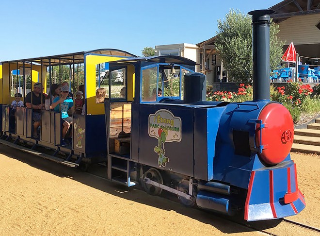

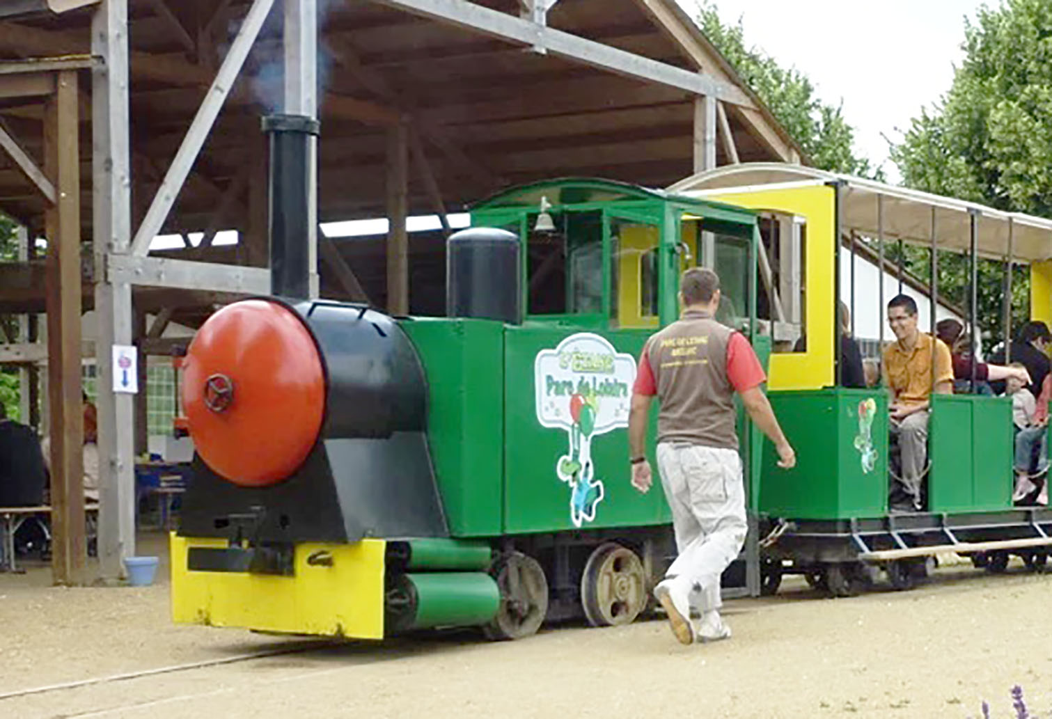

Suite à l'achat d'une carte postale moderne, j'ai découvert ce petit train en service au Parc de Loisirs de l'Étang à Saint-Saturnin-sur-Loire :
https://www.parc-etang.com/jeux-parc-attraction/petit-train-au-parc-de-loisirs-de-letang-pres-dangers-a-brissac/
(peut-être a-t-il été déjà évoqué sur PME ? je n'ai pas trouvé...)
Ramon

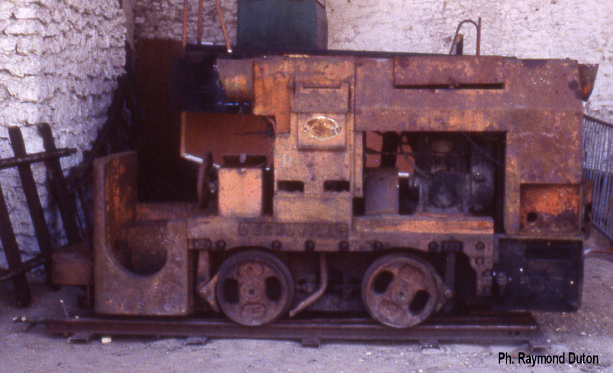

Messagepar Patrick ze rabbit Deludin » 10 08 2024 à 13:22
Pas évident de trouver des photos de profil du locotracteur.
Je les ai retravaillées :
(On peut agrandir un max).
Je n'arrive pas à me rappeler où j'ai déjà vu ces roues à renforts extérieurs et à 4 empochements dont deux ouverts :D3 .
Appel aux spécialistes...
Messages: 14888
Re: La voie étroite dans les parcs d'attractions
Messagepar Ramon Soupalognon » 10 08 2024 à 13:50
Patrick ze rabbit Deludin a écrit:Je n'arrive pas à me rappeler où j'ai déjà vu ces roues à renforts extérieurs et à 4 empochements dont deux ouverts
Decauville TMB 15 :
Vu ici à Bois-B riard, Évry (CEMNAD), 7 juillet 1995.

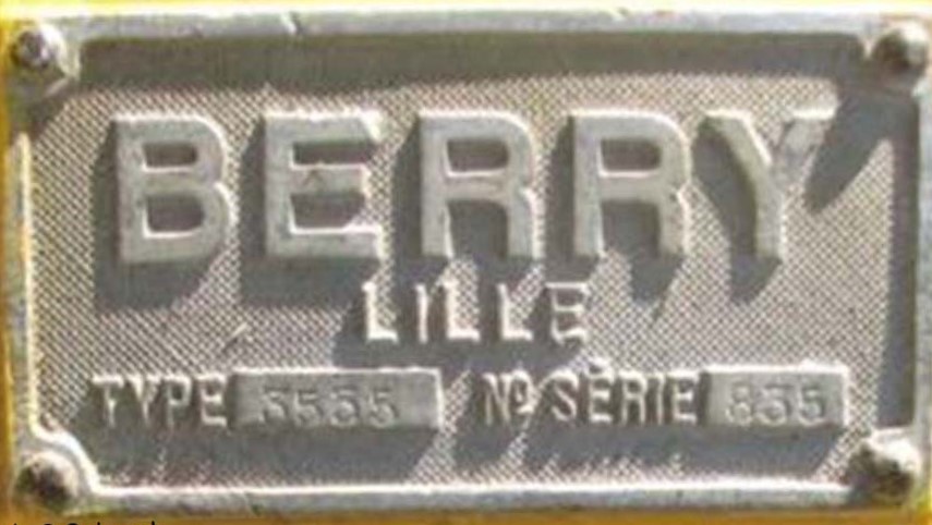

Messagepar pierre1942 » 10 08 2024 à 17:46
Patrick ze rabbit Deludin a écrit:J'y pense :
C'est demandé si gentiment... :ange: Environ 10 à 12 x 6 à 7 cm.
Je chargerai les numéros pour qu'ils n'apparaissent pas, ce qui facilitera le nouveau marquage.
Pour les têtes de rivets, l'utilisateur saura bien se débrouiller.
Merci pour tes explications.
