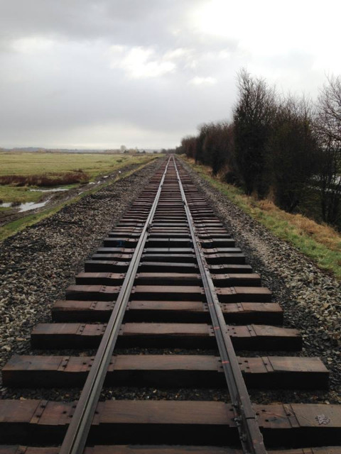

Sur la voie le chantier du "4 files" avance selon les prévisions mais avec des conditions météo peu favorable pour l'équipe (pluie, vent, froid, giboulées :C1 )

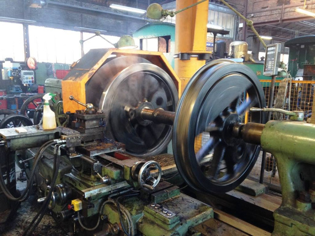

A l'atelier du dépôt ça tourne #A8 reprofilage d'essieux de la 130 Corpet et à suivre ceux du locotracteur 351

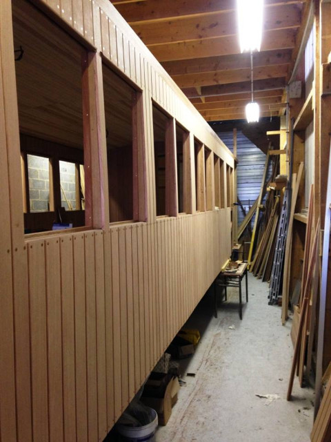

Chez un sous traitant, la reconstruction de la voiture Somme AC 10303 avance bien :

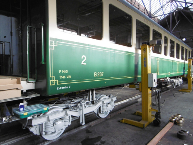

La voiture BOB B237 est levée pour entretien de la suspension, remplacement des sabots, et peinture /graissage. Elle a reçu la ligne train 380V pour l'éclairage électrique.

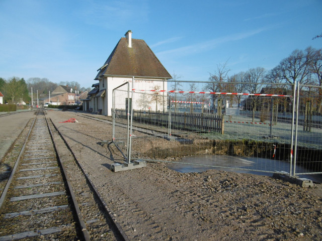

La plaque tournante historiquement en place à l'Est du dépôt de St Valery canal qui fut enlevée pour laisser la place à un hangar en béton fut placée à St Valery-ville dans les années 80. Puis elle fut retirée et stockée à canal à l'occasion de la réfection des voies et des quais de St Valery-ville dans les années 2000. Comme le service vapeur s'étoffe peu à peu sur la ligne de St Valery-ville à Cayeux, il fut décidé de remettre en place cette plaque pour pouvoir tourner les machines aux deux bouts de la ligne.
Le radier en béton attend la plaque en cours de remise en état.
A noter que profitant de tranchées pour l'éclairage électrique des quais, l'installation d'une grue à eau ex-SE Seine & Marne est en cours.

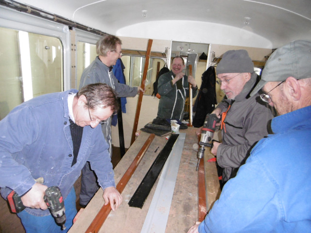

La patiente restauration de la BOB AB208 se poursuit. Difficile :C1 :C1 C7 H4 remise en place des rambardes après peinture
Préparation et pose des pièces de fixation des réflecteurs d'eau et plinthes.

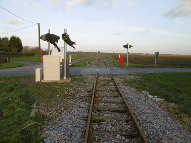

Sur la ligne de Cayeux la pose de deux PN à SAL est en cours dont le très attendu PN de Sallenelles :
à suivre....

Il a un copieur hydraulique votre tour à roue ?

Oui, il y a un copieur hydraulique avec des gabarits de profils pour les différentes tailles de bandages.

Merci, je m'en doutais que vous aviez un copieur pour le reprofilage (entre autres).

Merci pour les nouvelles de la voiture Somme AC 10303. Je suis toujours passionné par les restaurations des voitures "françaises" (AC 10303, ABef 4).

Attention : les voitures " bois " des séries 10300 ( AC ) et 10500 ( AB ) sont de construction belge dont l'usine était située à Manage. Année 1921. Par contre, la voiture dite Bretonne ABCDf 105 a été en 1894 fabriquée par De Diétrich, la voiture salon par David et Desouches en 1889 et la PLM 4 par Decauville en 1905 !
