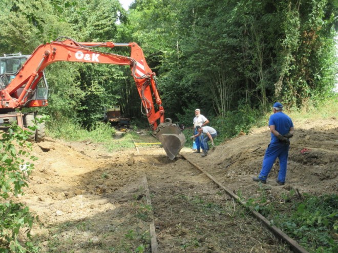

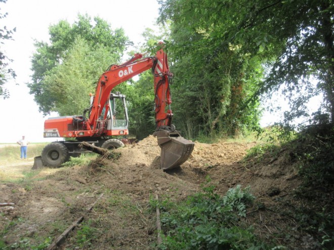

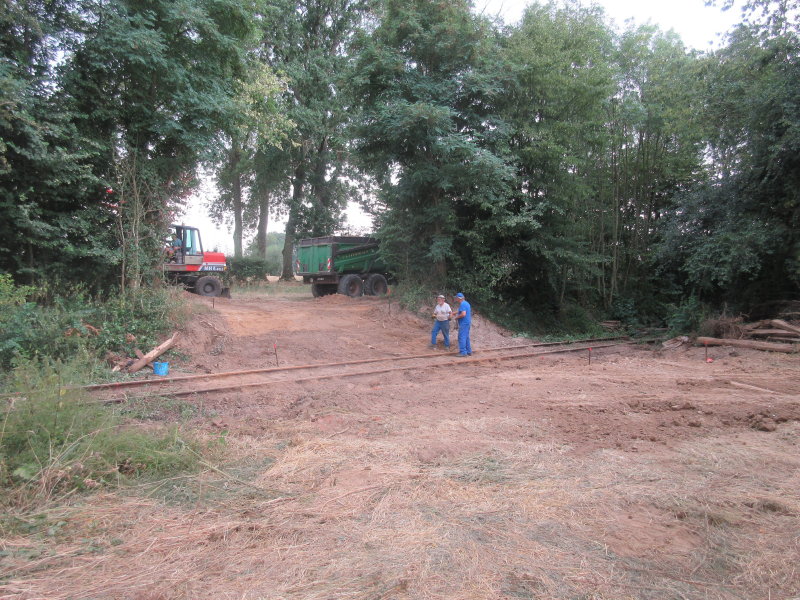

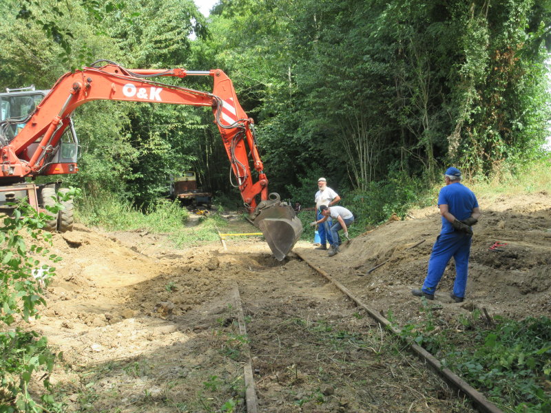

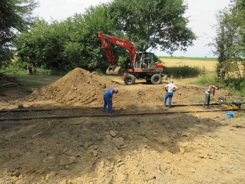

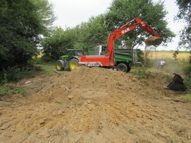

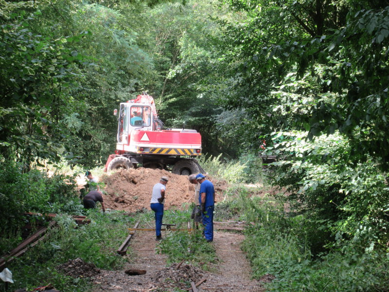

Symboliquement le dernier obstacle nous empêchant de continuer la pose de voie jusqu'à Rotangy est tombé ce jour. L'ancien remblaiement réalisé pour laisser passer les engins agricoles larges (prohib&s sur le pont de la gare), a été démoli et remodelé pour laisser la place à la voie et aux futurs trains. Le tas de terre a été évacué avec l'aide du maire de la commune et une benne (il y en a eu 7 quand même), et une pente douce a été réalisée. La voie normale encore en place a été dé-tirefonnée et sera déposée demain. Des tuyaux d'eau permettant de restituer le passage de l'eau des caniveaux d'origine seront installés et enfouis. Ensuite la voie métrique sera posée et les contre-rails mis en place. Le ballast ce sera sans doute pour jeudi.
Le dernier verrou à la progression.
La voie est libre!
Démontage des tirefonds:
Modelage de la descente:
Fin de la journée!
Une partie des increvables du jour!!!!

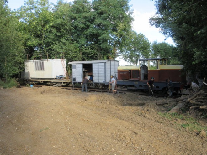

Messagepar TDS » 08 08 2018 à 22:12
:ipb-251

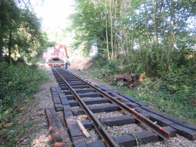

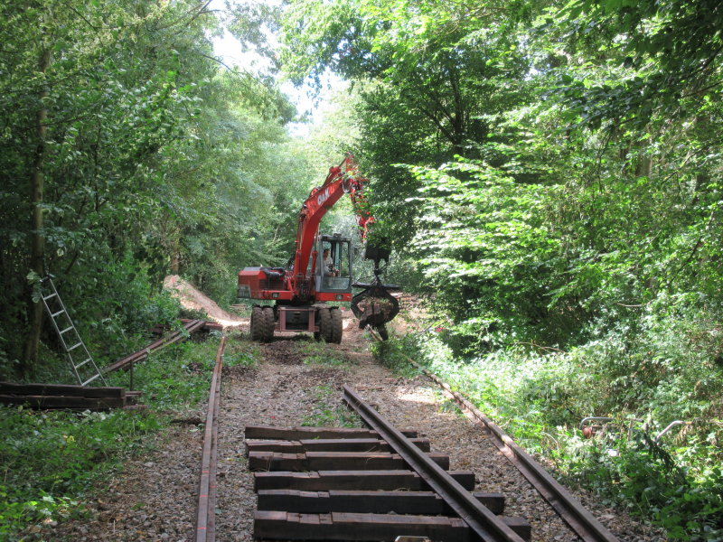

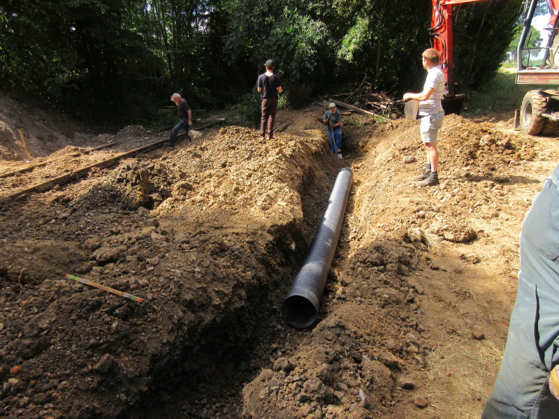

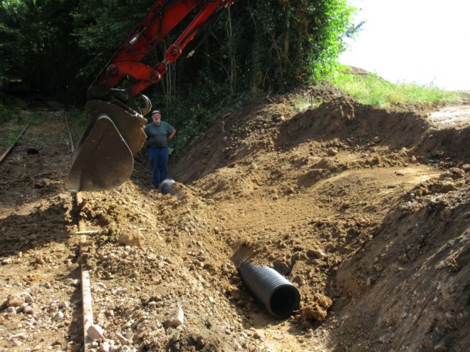

Suite des travaux en images, pose de deux tuyaux pour l'écoulement de l'eau latéralement à la voie sous le PN, dépose voie, surfaçage plate-forme, repose voie et bien sûr le premier train de travaux qui vient récupérer le matériel. On continue demain!!!... :D5
Le bout de la voie on approche de la gare de Rotangy 200 ou 300 mètres!...

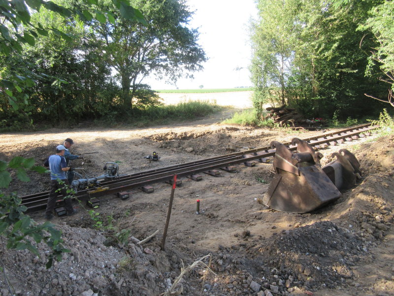

Messagepar TDS » 10 08 2018 à 08:46
:C1

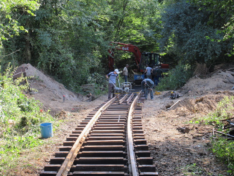

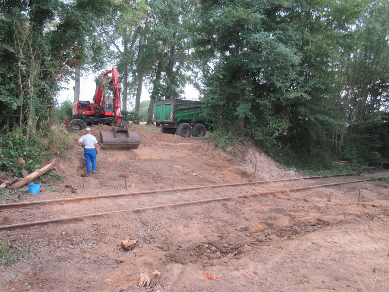

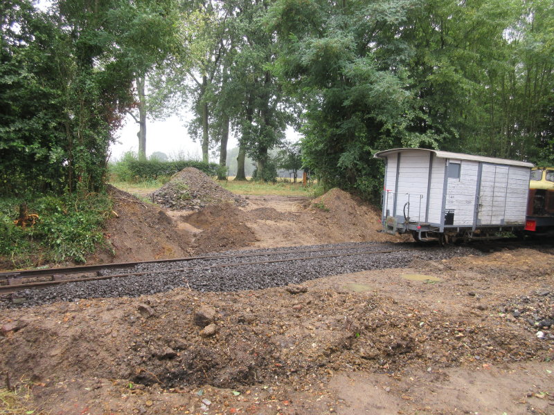

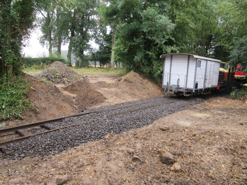

Ce qui devait être terminé hier ne l'est pas complètement suite à un déluge toute la journée. Le sol fraîchement remué, était plus que spongieux et une nouvelle journée sera nécessaire, pour lisser mettre de niveau le tout venant fournit par Mr le Maire de Rotangy afine d'empierrer un peut le sol. Cependant l'essentiel a été réalisé, avec la mise en place des contre-rails, le tirefonnage après avoir aligner la voie (où plutôt courber la voie), le ballastage et le lissage à niveau avec le godet de la pelle restée sur ses lorrys pour éviter d'être embourbée!!!
On est passé en trois jours de 38° à 15°, tu m'étonnes que l'on a la peau dure!!!!
A+

Toujours un formidable et superbe travail et le petit fourgon attelé, au locotracteur CFD, évoque le Jura Suisse !
