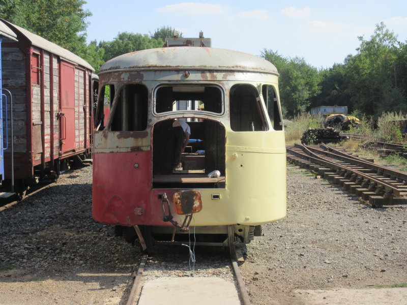

Messieurs, je vous présente Vanille. :rod_coeur
Petite bête, trop longtemps abandonnée qui commence à renaître petit à petit.
Vieille, certes, mais en train de se faire une beauté !
Venez messieurs, venez donc aider à lui donner une seconde vie !
C'est tout les jeudis à Crèvecœur-le-Grand (voir plus pour les plus motivés) ! :D

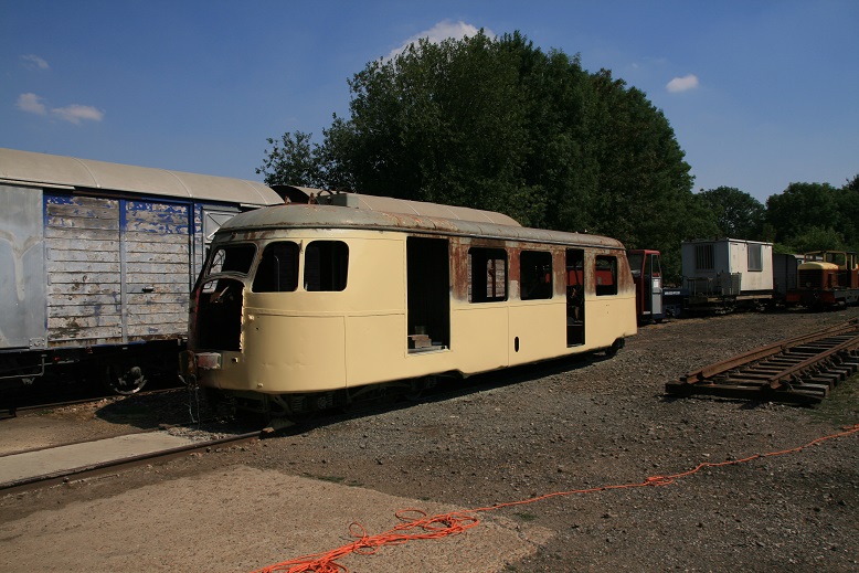

Une petite question pourquoi n'avez vous pas retravailler avec des tas et autres la carrosserie pour la corriger ? puis terminer les détails avec de l'étain et produits de carrosserie pour avoir des courbes propres. Apprêt passé au pistolet ? je suppose que vous allez démonter le tampon pour vérifier son état mais pas besoin de vous le dire vous savez ce que vous devez faire vu vos capacités de reconstructions.

Il est bien sûr prévu de vérifier tout ce qui doit l'être. La première idée est de stopper le corrosion de la caisse en général. Pour les bosses (plutôt les creux) on fera ensuite. L'apprêt permet de faire ressortir les défauts, et de faire un bilan plus précis. Certains petits défauts seront repris à l'enduit carrosserie, les gros avec nos chaudronniers tôliers. On verra vraiment lorsque l'intérieur aura son doublage en contreplaqué démonté. Il va y avoir des rustines à souder!!!... Mais on ne cherchera pas à avoir tout nickel, certaines bosses du bas de carrosserie font parties de l'histoire de la bête, (déraillement, chocs de ballast, branches etc!...)

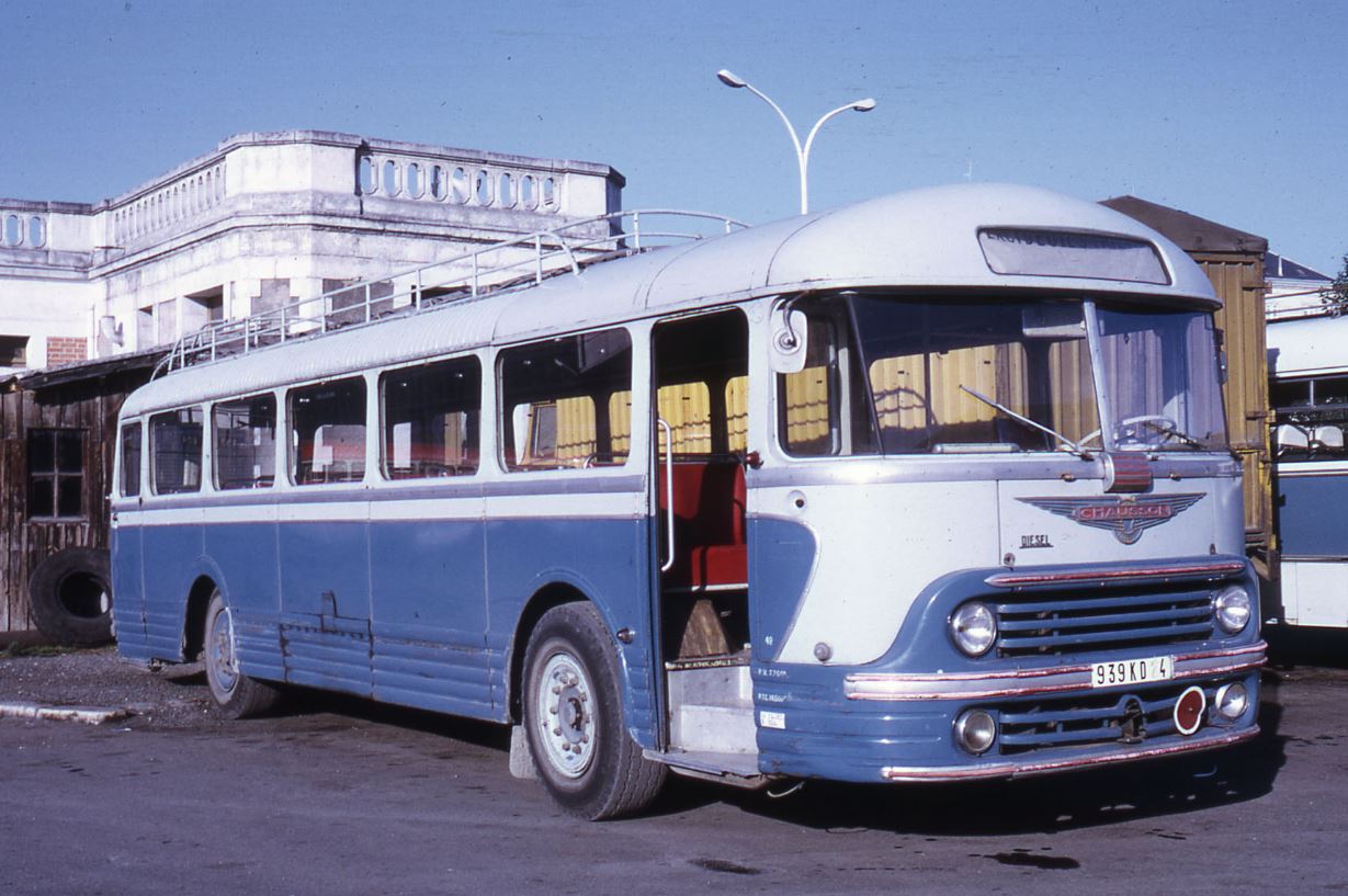

PCC29 a écrit:Excellente initiative ! Ce sera le seul témoignage, même indirect, du matériel roulant de ce réseau, qui semble avoir disparu à 100 % ! Périgourdin d'origine, j'ai récemment interrogé les forumistes corses à propos d'éventuels vestiges des Billards de la Dordogne mutés sur l'île, mais selon eux il ne reste rien, même pas un boggie ou un essieu oublié dans un coin… Étonnant, d'ailleurs, qu'un réseau aussi important n'ait rien laissé, ne serait-ce qu'un châssis de wagon (tout démenti serait une bonne surprise).
Cela risque tout de même de faire ressurgir un des "serpents de mer" du forum : la livrée des autorails CFD Dordogne : http://www.passion-metrique.net/forums/viewtopic.php?f=2&t=9677&hilit=Dordogne
Je suis trop jeune pour avoir connu ces autorails, mais les autocars CFD qui les ont remplacé à la fermeture du réseau ont conservé la même livrée jusqu'au milieu des années 1970 (au moins). Le premier qui retrouvera une photo couleur de ces autocars aura la bonne réponse pour la livrée des autorails. Désolé, le jeune lycéen que j'étais n'a pas photographié ces autocars que j'ai pourtant empruntés, et de toute façon mes moyens ne me permettaient pas la photo en couleurs…
Mais peut-être avez-vous retrouvé les références des bonnes couleurs ?
Ton intervention m'a donner une idée et j'ai trouvé ceci sur les autocars à Périgueux:
Bonne pioche pour le bleu?

Messagepar panama » 05 08 2018 à 13:48
Quel beau car que ce Chausson !
Quand on pense qu'il y avait dedans le même moteur PANHARD que dans la Micheline ou le petit locotracteur Billard que le MTVS a revendu : j'ai suivi un tel bus en Algérie, dans les année 1980, et on peut dire que ça ramait !
90, 100 ou 110 cv selon les versions du moteur 4HL.
Et en Hercules, l'autre marque de moteur diesel qui les équipait, ce n'était pas mieux.

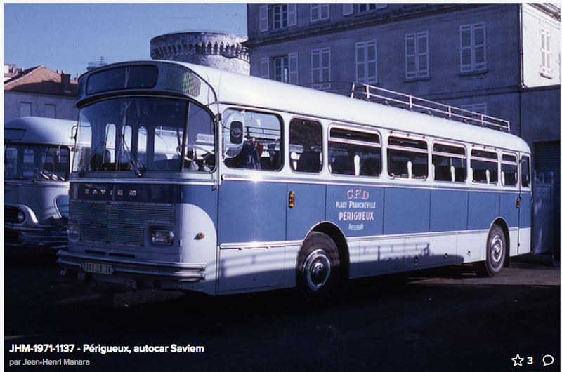

Messagepar PCC29 » 05 08 2018 à 14:16
Oui, bonne pioche ! Question couleur, compte tenu de la dominante bleu-rouge de la photo, on est en effet très proche. L'immatriculation indique une mise en service en janvier ou février 1968, l'engin est soit neuf, soit fraîchement repeint.
Désolé d'ajouter des images de l'"ennemi", mais les teintes sont confirmés par cette photo de 1971 retrouvée au fin fond du Net (forte dominante là aussi) :
