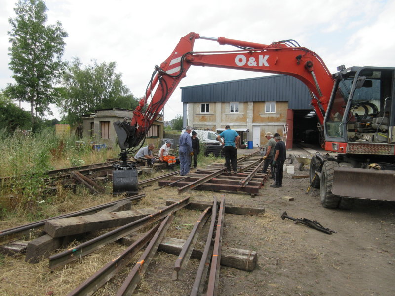

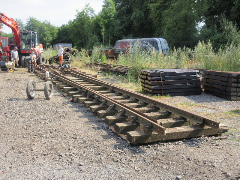

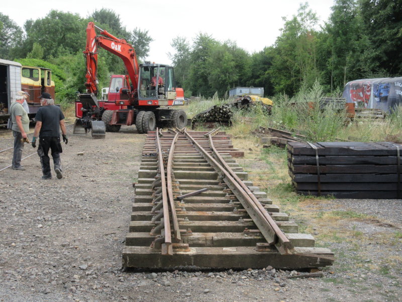

Un jeudi intermédiaire entre deux séances de pose de voie , mis à contribution pour préparer les 3 jours de pose de la semaine prochaine, préparer la Sarthe pour la prochaine journée d'exploitation, mettre en place pour le confort des membres le bungalow douche et WC (encore à raccorder). On en a profiter pour reconstituer la première aiguille qui se trouvait à l'entrée de feu l'évitement du Bois Thibaud. Cette aiguille provenait des garages RER rue des Caboeufs à Gennevilliers dans le temps et avait été mise en voie métrique. Lors de son démontage en 3 morceaux et son transfert à Crèvecoeur il était prévu quelle accomplisse à Rotangy la même tâche. les bois d'appareils usagés ont été changé et elle est remontage. C'est une belle pièce de 17 m de long. Il restera dans deux semaines à remonter le coeu,r et les entretoises des contre-rail. Ont fera la suivante de suite il n'y aura alors qu'à les amener par le rail jusqu'à leur futur emplacement.
Quand on y pense, celà fait tout juste 5 ans que l'on a demandé à la com de com et à Crèvecoeur de nous signer une convention pour occuper les lieux, et les premiers réels travaux n'ont démarrés qu'en octobre, je crois que l'on est pas en retard dans nos projets!!!...

Comment faites-vous pour mettre à voie métrique une aiguille prévue pour la voie normale? Le différentiel de rayon entre les deux files de rails ne doit pas être le même; sacrés bricoleurs tout de même!

± 20 cm de chaque côté ??? :F9

je n'étais pas sur place pour sa modification mais, logiquement je dirais qu'il a affut découper le rail en trop, à contrario de l'aiguille de 75 précédemment modifié où pour le coup on a dû ajouté des sections de rail...

Déjà il faut qu'une fois montée, les courbes régalent l'oeil. Pour le reste une aiguille à voie normale c'est presque 1.50 d'écartement soit par rapport à la voie métrique un rapport d'un tiers deux tiers. On pose les lames et leur support à l'écartement puis on aligne le rail droit avec un tiers de moins et ensuite on mets tout à l'écartement pour nous 1.01 m pour les aiguillages, le plus dur c'est de faire la courbe, un tiers de moins par rapport à la voie normale avec un peu plus pour la courbe. A l'oeil et on met en tension au cric forestier pour que celà soit harmonieux. Honnêtement rien de sorcier.
A la suite de celle-ci on va en faire une en partant d'une voie normale non transformée j'essaierai de vous montrer les étapes en photos. A titre perso c'est plus facile de réduire l'écartement que de l'augmenter, mais on peut tout!!!...

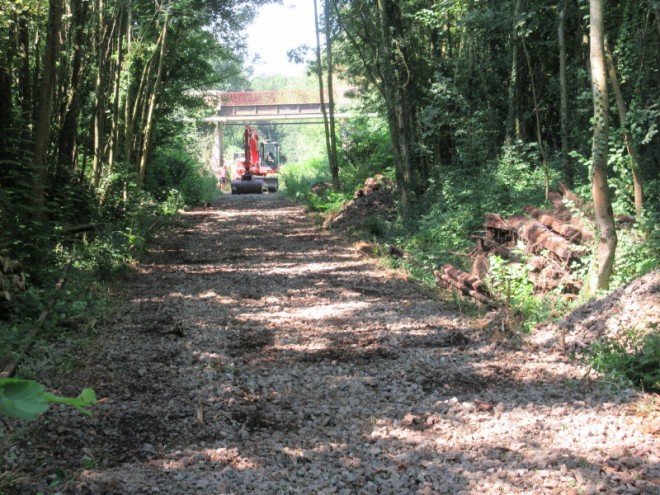

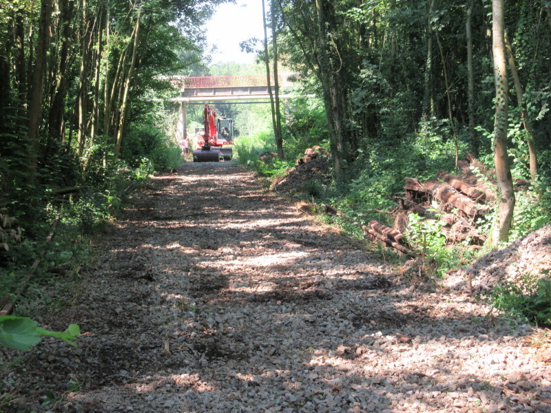

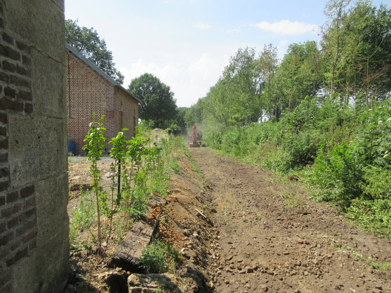

Une petite vidéo prise cet AM du train de travaux. L'objectif de finir le tronçon jusqu'au PN agricole est atteint avec un jour d'avance. le terrassement côté gare de Rotangy a commencé. Bref l'équipe malgré la chaleur avait le sourire.

Re: Le MTVS
Messagepar laromi » 27 07 2018 à 23:02
#B6 #B6 dommage arrêt de la vidéo juste avant le passage à niveau que l'on a pas vu traverser #B7 #B7
laromi
Messages: 269
Re: Le MTVS
Messagepar TDS » 28 07 2018 à 07:58
:D5
Vous avez eu les clichés il y a quelques temps. Et tant que l'on n'a pas les barrières automatiques ont ne peut pas passer comme on veut. Il faut des panneaux chantier, 70, puis interdiction de doubler, ensuite 50, puis deux personnes qui arrêtent les voitures avec un signal. Au moment du film tout le monde était sur le terrain à bosser. Déjà il y a ce petit film qui donne une idée du travail accompli.

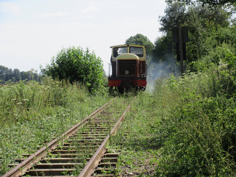

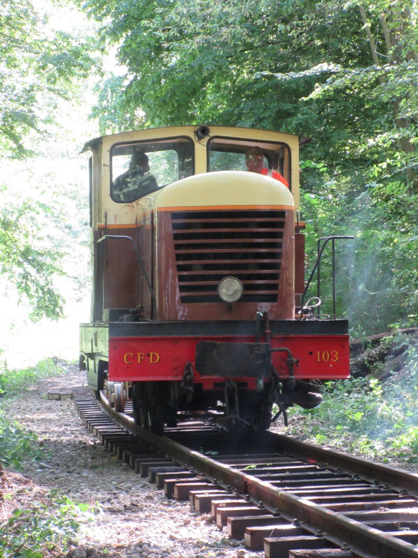

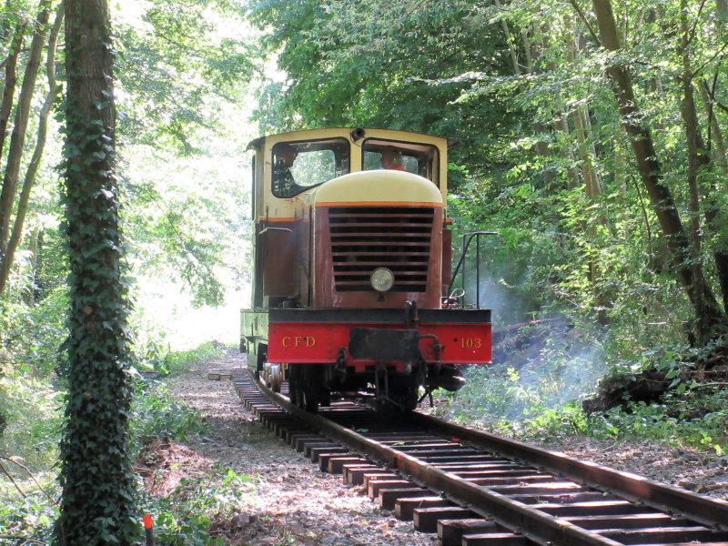

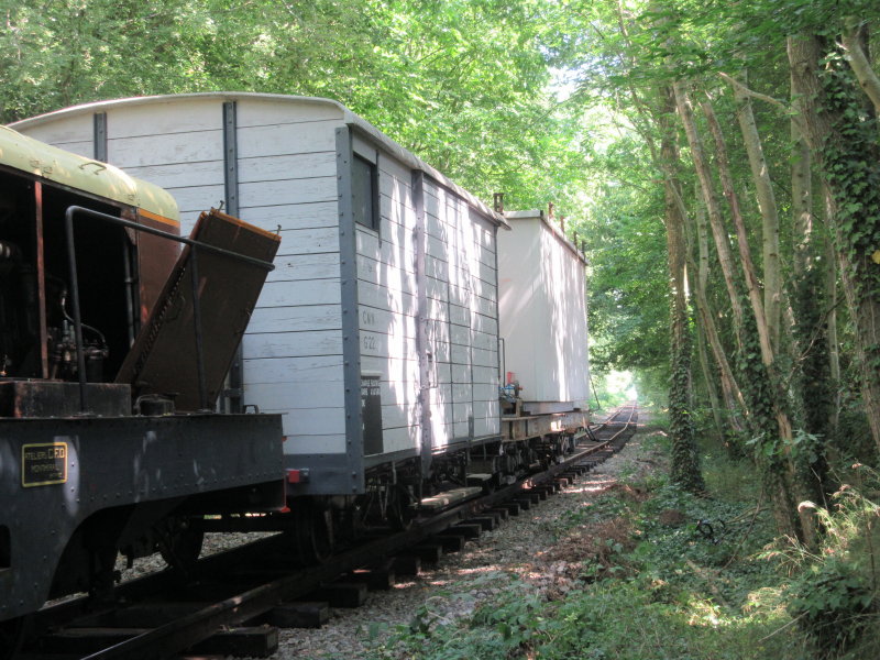

Quelques clichés du "103" lors du ramassage des outils après ces trois jours de travaux voie.
A l'extrémité de la voie actuelle:

Messagepar Storm » 30 07 2018 à 15:37
Ça fait quoi de rouler aussi loin du dépôt Olivier? C7 #B6 #B5
