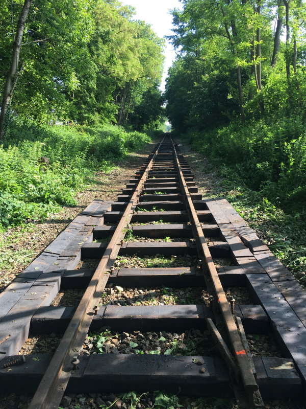

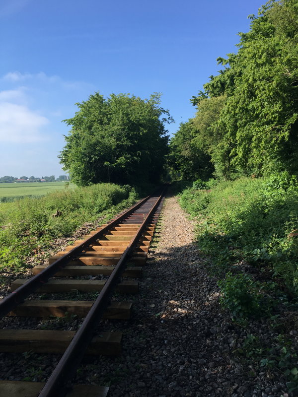

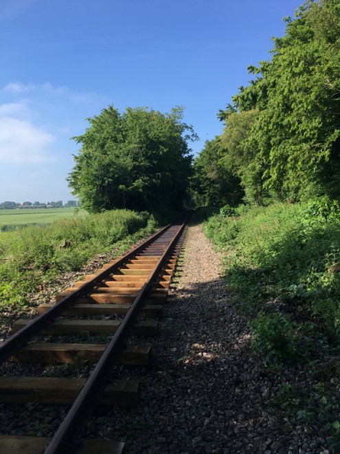

En marge du premier jour d'exploitation dimanche passé, ce seront finalement 500 mètres de voie qui auront été posés depuis le PN D 149.
Les traverses alignés le long nous servent à descendre notre pelle de ses lorries, sans éclater les traverses en place (celles qui sont définitives), comme on peut l'apercevoir le panneau 20 est largement dépassé.

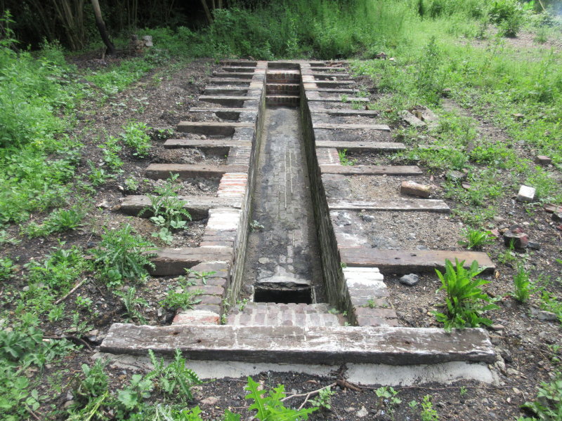

Je voulais mettre également en avant les féliciter et les remercier les jeunes du lycée technique EREA et leur professeur Bertrand qui ont terminé la restauration de l'ancienne fosse métrique.

La restauration de la fosse : du grand art, surtout qu'il n'est pas toujours facile de retrouver des briques au bon format... qui n'était pas encore standardisé au 19e siècle.
Ce qui fait le charme des constructions anciennes.

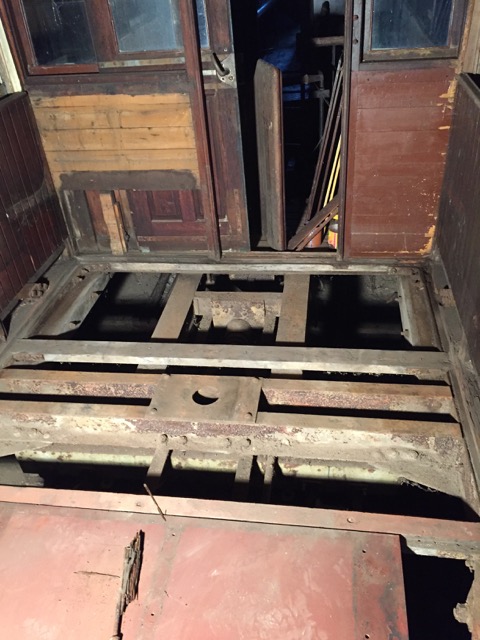

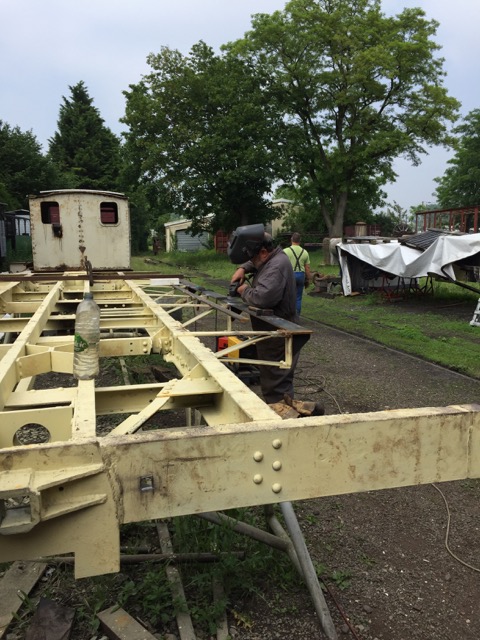

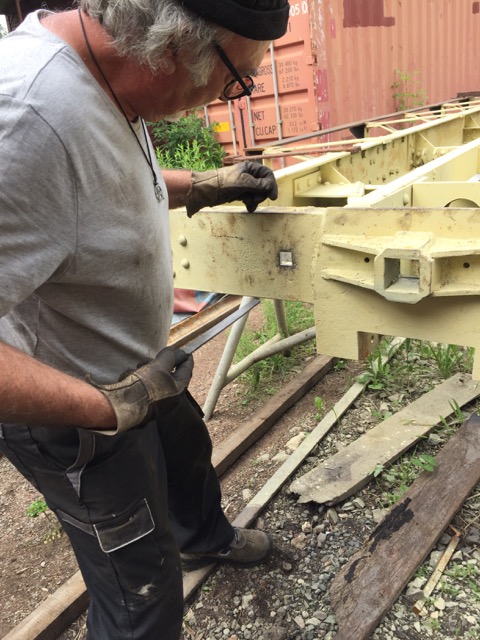

Sans doute mon dernier message avant le temps des vacances. Les travaux avancent bien entre Butry et Crèvecoeur le grand. A Butry tout d'abord, avec les travaux sur le châssis de la voiture Menier qui vont arriver à leur terme, pour ce qui est chaudronnerie. La TIV voit son châssis dégraissé et peint au fur et à mesure,à l'apprêt puis à la couche de finition. Nous attendons la visite de notre inspecteur APAVE pour la prise d'épaisseur avant de remettre la chaudière dans les longerons.

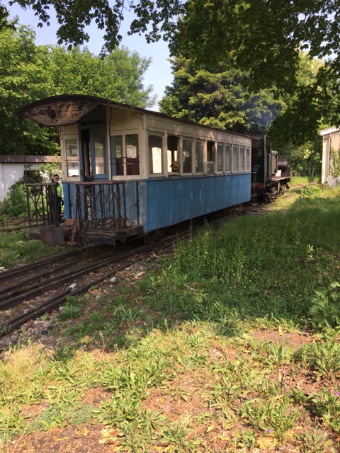

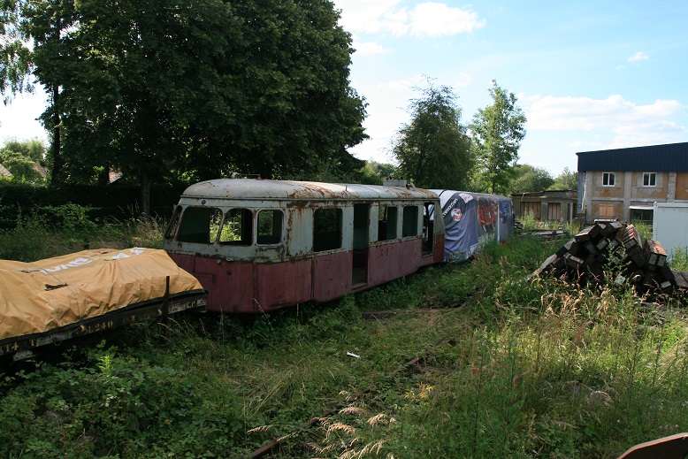

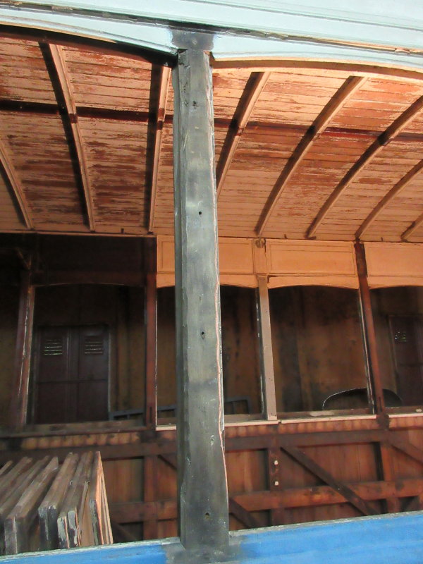

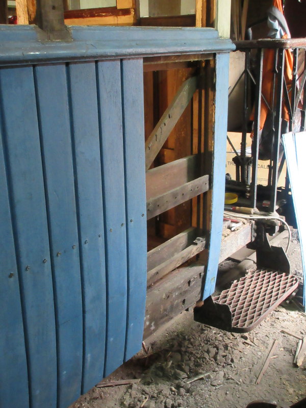

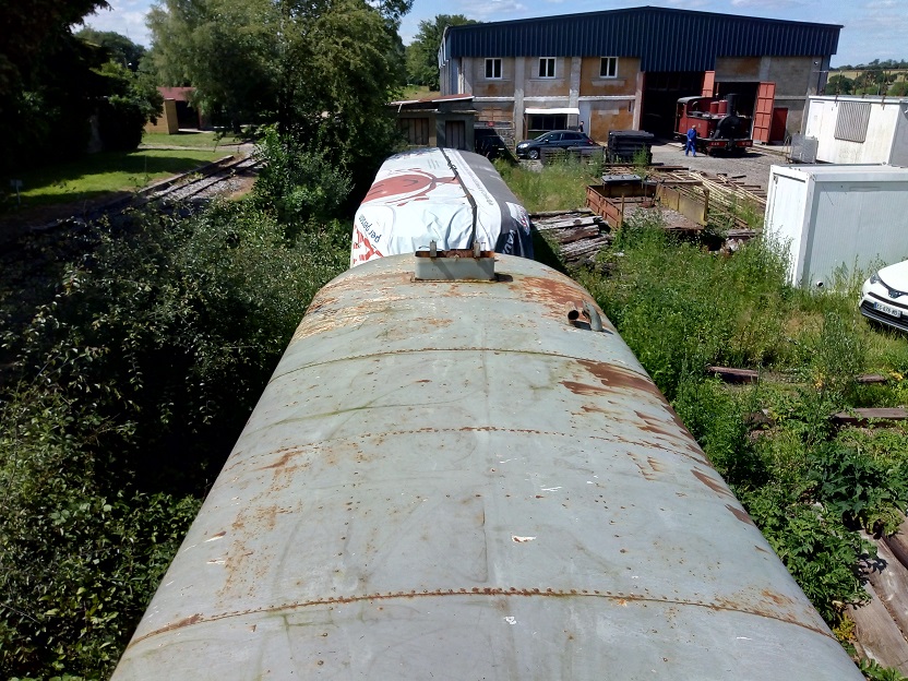

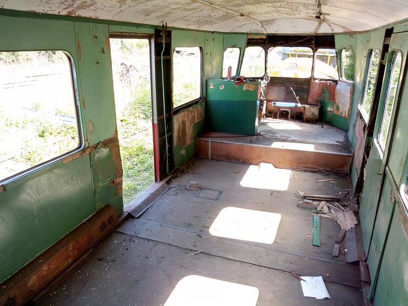

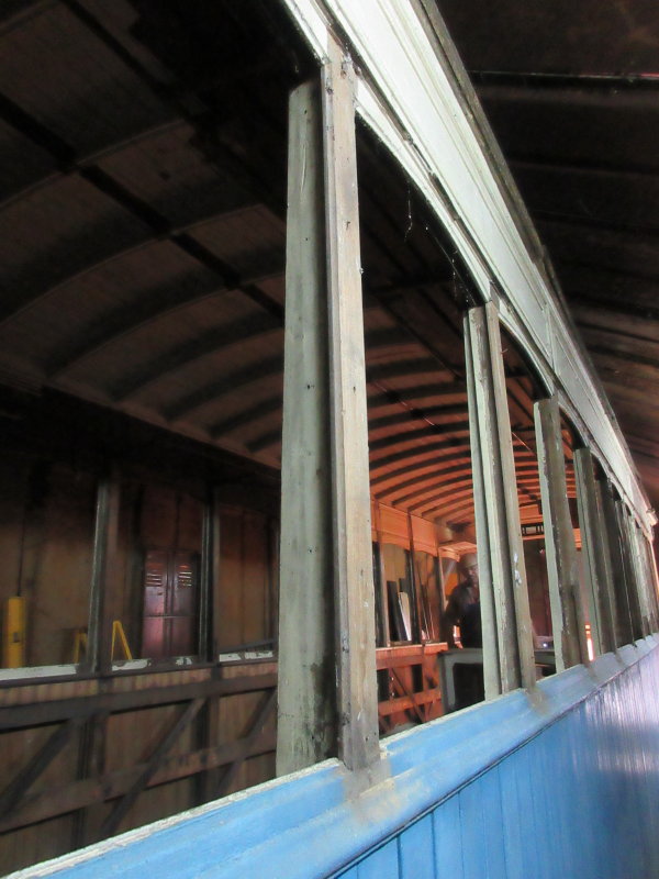

En vu de s'occuper dans les années à venir et pour utiliser le côté MH il a été procédé à un copieux nettoyage de la voiture B 5 des vicinaux de la Haute-Saône. Elle était dans le temps à la Guette près de Saulieu. Elle n'est pas en trop mauvais état, mais a été pour des raisons inconnues un peu abîmée, d'un côté au niveau des montants verticaux. Elle a été entaillée à la hache ou au ciseau à bois pour finalement être rafistolée ensuite!!!??? Elle a son châssis d'origine et nous avions en prévision récupéré sur le Nyon-Saint-Cergue un plat de travaux avec les boggies qui vont bien. Tout correspond au niveau des boggies. Reste encore le toit à débarrasser de sa toile goudronnée pour voir ou l'on va!... Il y aura à minima un morceau de bas de caisse à refaire, le châssis a restaurer surtout les plate-formes extrêmes,, toute la frisette intérieure et les banquettes dont il ne reste que deux aux extrémités. On a le modèle sur la Vienne ou la voiture Nyon Saint-Cergue du Blonay-Chamby.
2018 05 26 LA HAUTE-SAONE PREND L'AIR_003.jpeg (158.55 Kio) Vu 7094 fois
2018 06 09 TRAVAUX VOITURES!!!_003.jpeg (91.92 Kio) Vu 7094 fois
Poteau normal:
Poteau charcuté:

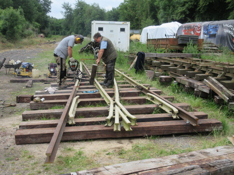

A Crèvecoeur on a reçu notre premier groupe hier et l'aiguille en voie de 0.75 m commencé en septembre se termine, il ne reste plus qu'un contre rail à fixer et couper le rail support à longueur.

Merci pour les nouvelles de la voiture CEN/ex CFV; je me demandais ce qu'elle devenait : Il s'agit donc du dernier véhicule voyageurs, subsistant, de cette intéressante ligne électrifiée de Haute Savoie, malheureusement disparut le 15 mai 1959.

J'ai dû louper un épisode; c'est quoi, cette voie de 75?

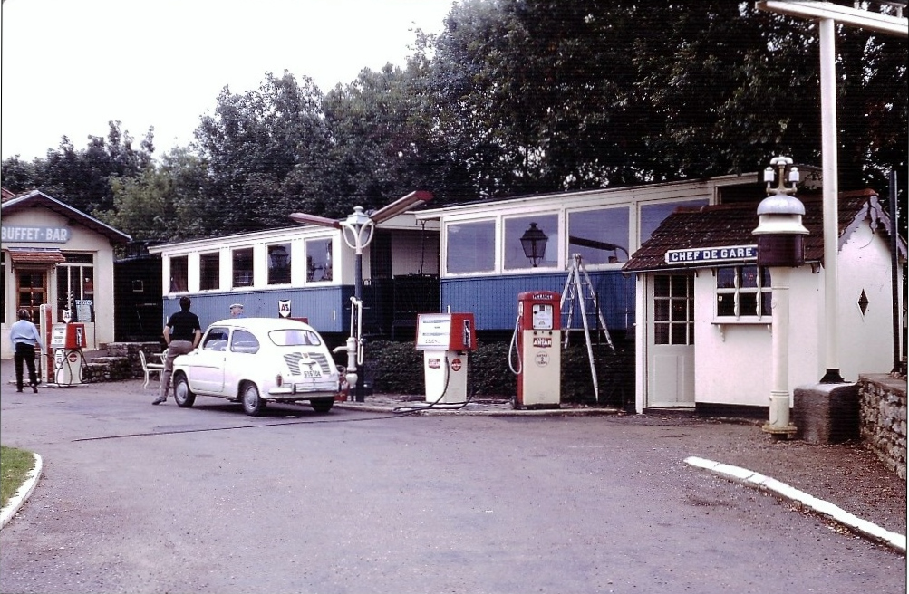

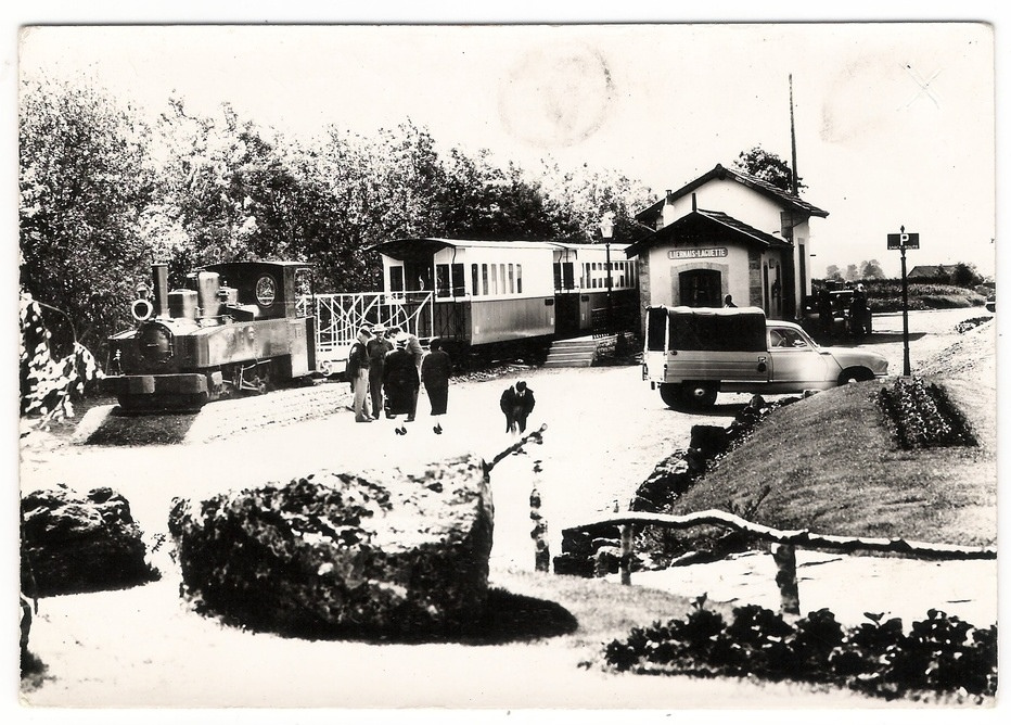

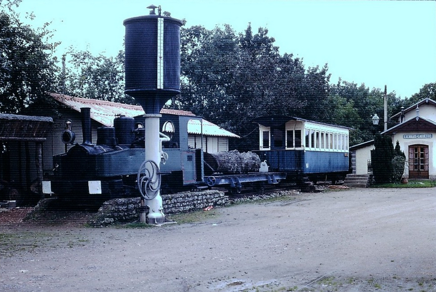

Histoire compliqué que ces voitures :F9 Sans entrer dans les détails, exposés aux intempéries en gare de Liernais Laguette avec d'autres véhicules ,transformés en restaurant et ensuite en attraction de station service pour certaines d'entre-elles .

Bonjour, il s’agit d’un appareil offert il y a quelque temps par la société Patry.
Initialement en voie de 75 nous l’avons démonté afin d’en le convertir à là voie métrique. ;)
Par contre aucune idée du chantier où cela a été démonté. Peut être une voie de tunnelier? :D3

Sur la dernière photo, ne s'agirait-il pas de deux voitures de la ligne de Savoie, St Gervais-Vallorcine ?

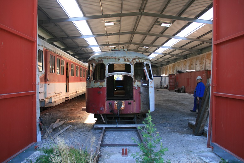

L'autorail Billard 315 a également dévêtu son habit d'hiver pour prendre ses premier rayons de soleil de 2018, et se faire enlever ses portes latérales en vu du démontage et mise à nu de sa caisse.

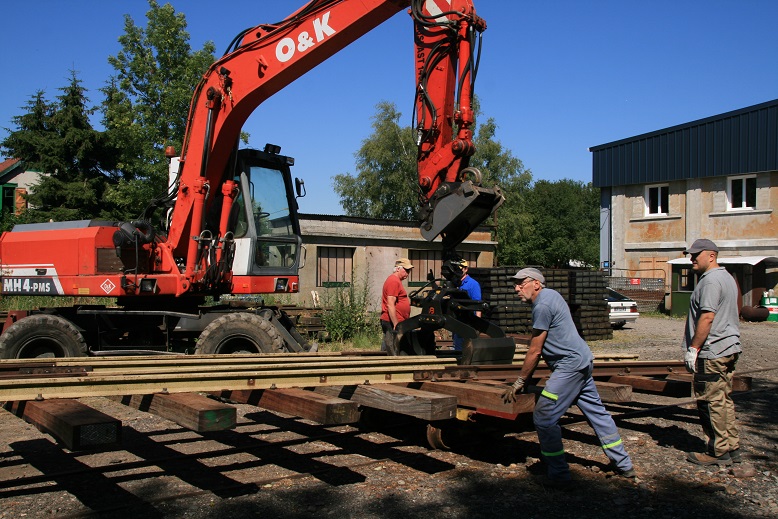

- transport vers la TJD de l'aiguille terminée la semaine passée, par loris (et oui, au MTVS nous sommes inventifs !)

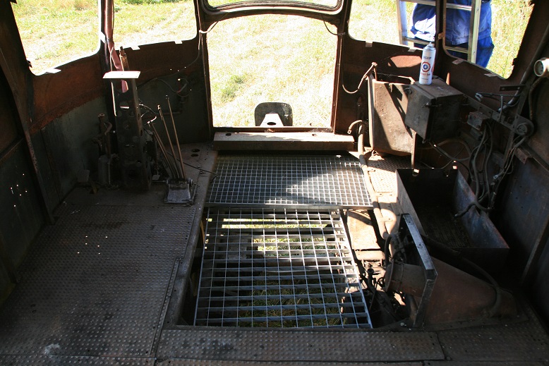

Sur le Billard 315, une équipe de Billardeux/Billardistes :
- sécurisation du compartiment moteur pour un accès à l'avant de l'autorail
- premiers coup de ponçage sur les gouttières qui semblent en bon état !
- démontage (par le perçage de la dernière visse rebelle) de la seconde porte, côté voyageur

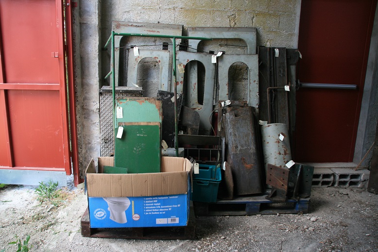

- étiquetage de tout les éléments retirés de l'engin et des autres pièces détachées

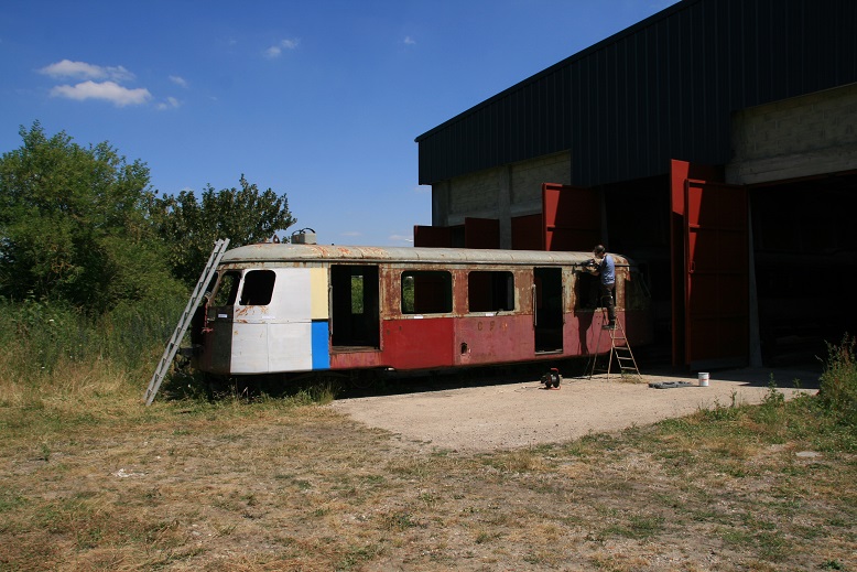

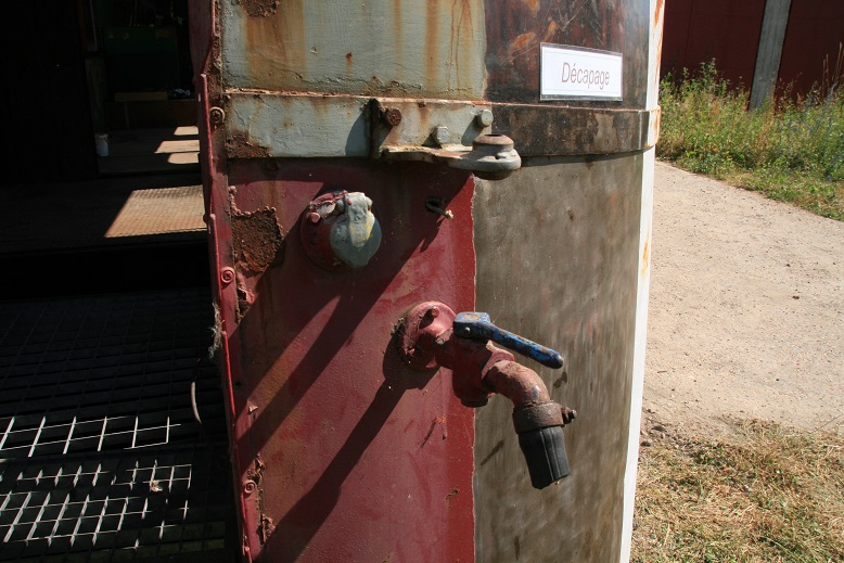

- début du démontage des petits éléments extérieurs (robinets, support de phare, grilles d'aération, rambardes) pour facilité le futur ponçage de la caisse.

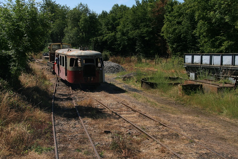

Les loris de la pelles portent, cette fois-ci, un aiguillage....
Des manœuvres qui ont pris une grande partie de la mâtiné !
Le Billard 315 a trouvé une nouvelle place (et pour un bon moment) au côté de l'ABH.
Premiers coup de ponçage : les gouttières.
Mise en place de grilles pour un accès complet à tout le compartiment moteur
Un étiquetage méticuleux de toutes les pièces détachées et extraites du Billard.
(non, il n'est pas prévu l’installation de toilettes dans le Billard...) :H1
D'ici août, tous les petits éléments extérieurs seront retirés pour le ponçage extérieur de la carrosserie.
