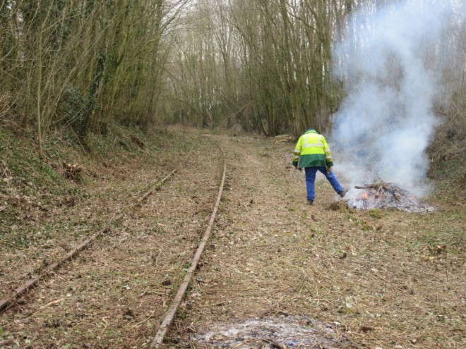

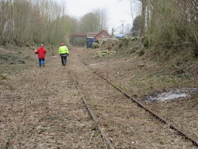

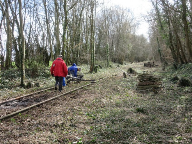

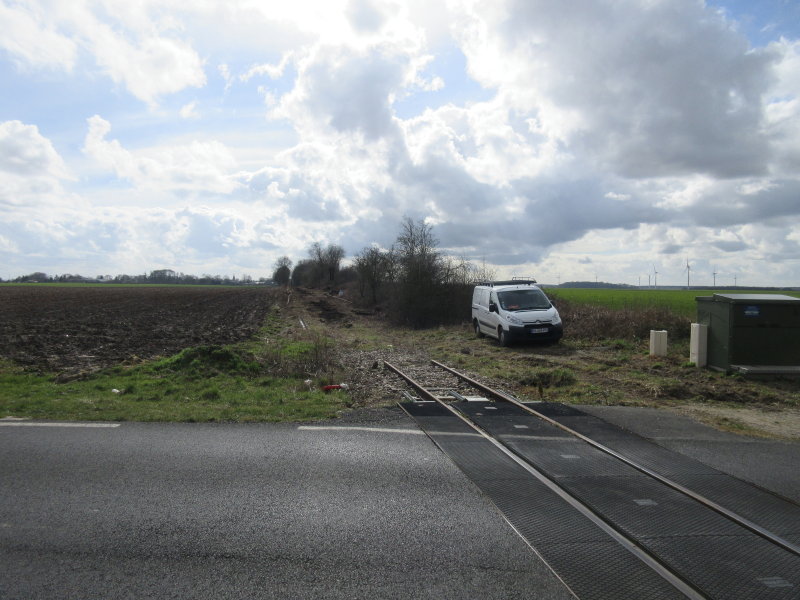

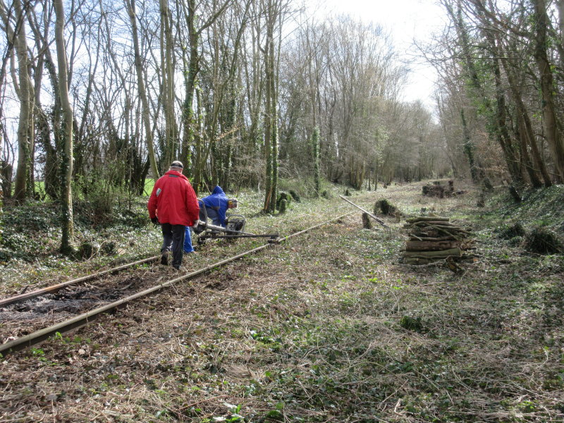

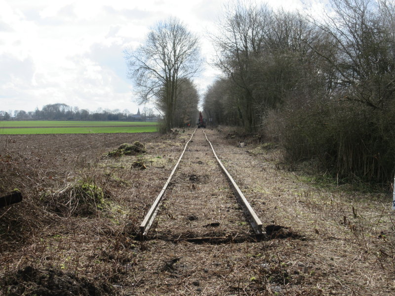

Malgré le vent et le froid polaire - 4° le défrichage entre la gare de Rotangy et la D 149 est terminé 3 feux supplémentaires au tableau et douze jours de boulot en tout.
En prime 700 m de voie sont détirefonnés prêts à être démontés (mi mars on a prévu de commencer)!!!... Le tout en image:

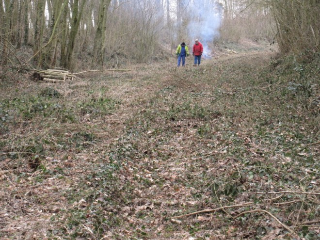

Retour pour une partie de l'équipe à Rotangy pour finir le nettoyage et les feux restés en plans fin janvier. Ces deux clichés sont pris ou se trouvera l'évitement
On part rejoindre les copains qui détirefonnent!!!...

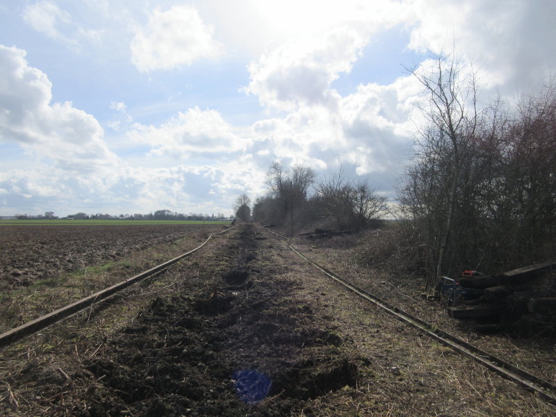

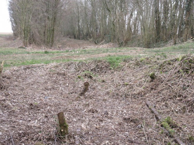

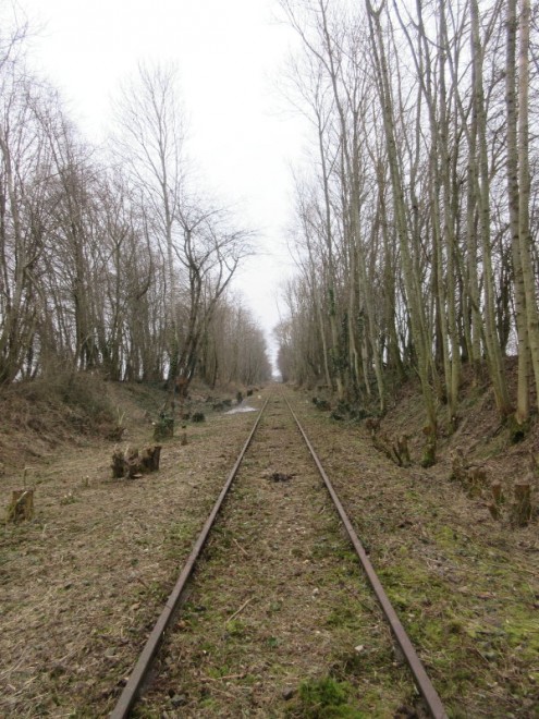

l'endroit du passage agricole dont on va devoir baisser le niveau pour le train. La nature n'aime pas le vide ou l'absence!...

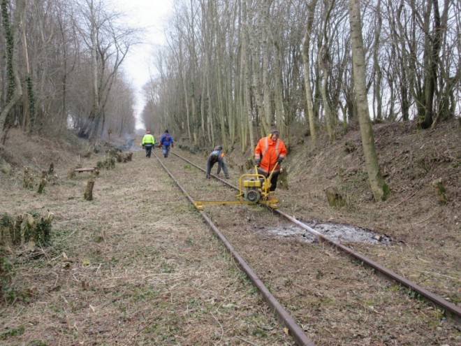

Ne serait ce pas les copains là bas au bout?
Et ils bossent en plus!!!

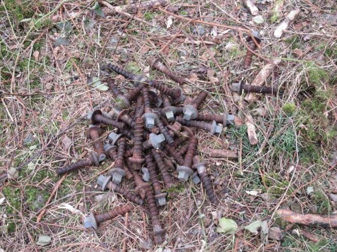

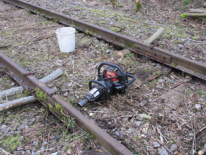

Les tirefonds sont plus que récupérables!

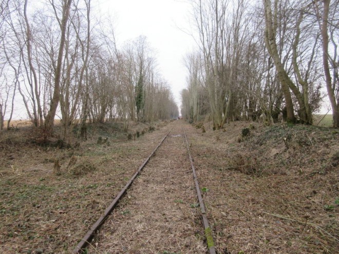

Vue vers la D 149

ça sera harmonieux ces grandes courbes, et ça limitera l'usure des boudins.
Ce ne seraient pas les agriculteurs qui ont rajouté de la terre pour adoucir leur pente au niveau du "PN" agricole ?

:maitre:
En vérité il n'y avait pas de PN agricole à l'origine. On va le laisser mais on va devoir terrasser dur pour rattraper le niveau, et avoir côté droit une pente acceptable!!!!

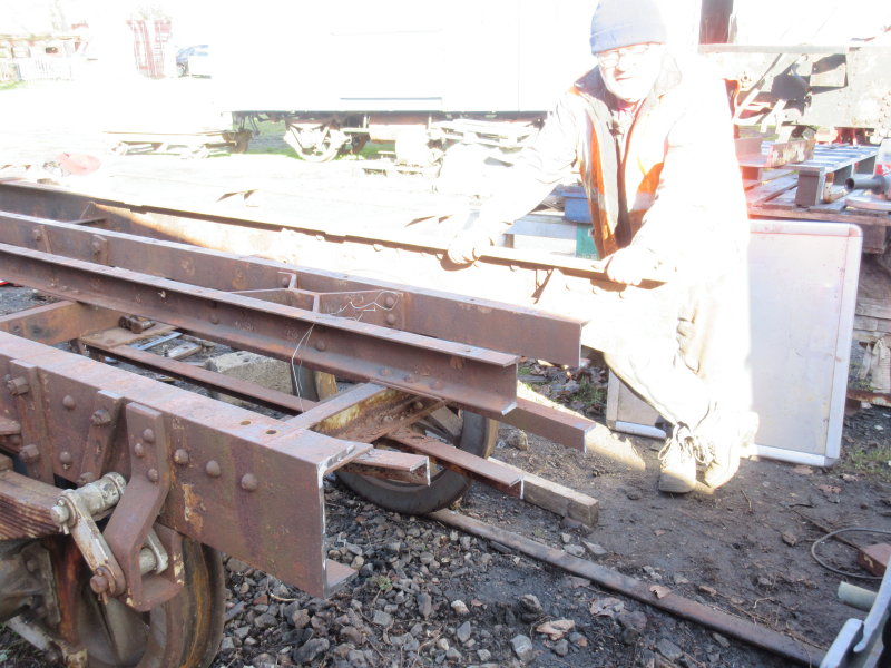

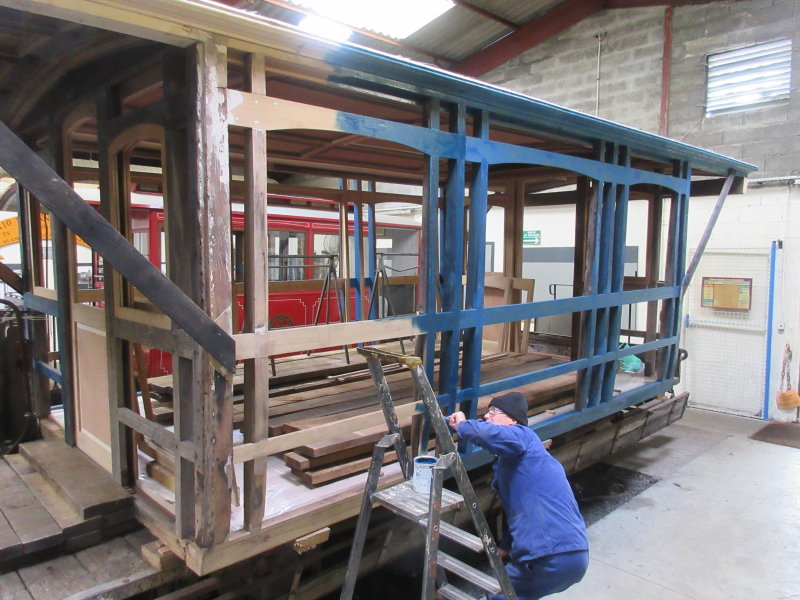

Survol des travaux en cours à Butry:

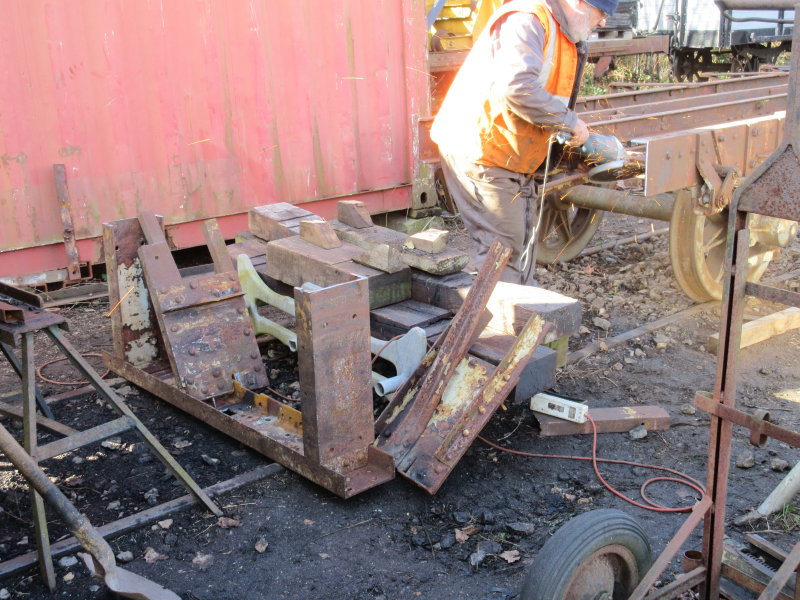

La priorité est donnée sur le châssis qui va accueillir la caisse Menier. Etant légèrement plus long, il sera raccourci (un bout c'est fait d'aujourd'hui - 470 mm), en plus les essieux étant décentrés d'origine celà va remettre tout ce petit monde symétriquement.
Le morceau côté traverses de tamponnement est réutilisé.

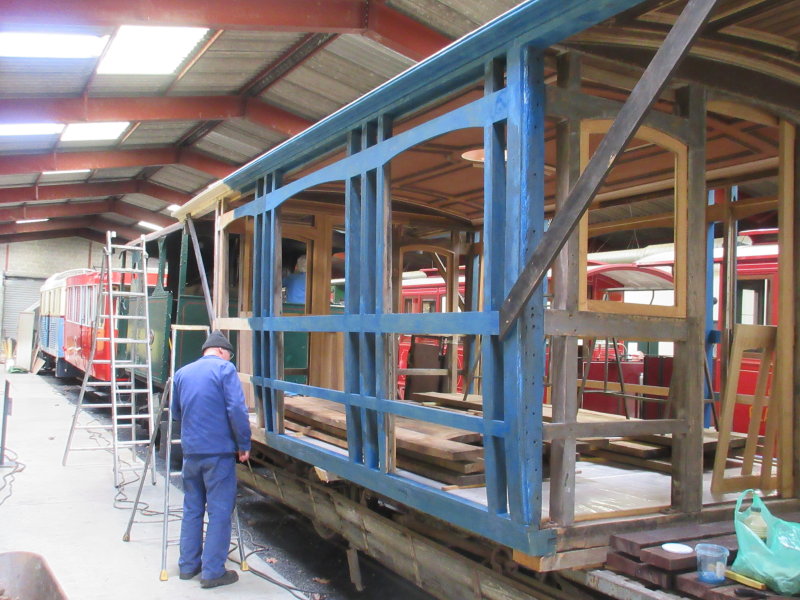

Pendant ce temps la caisse reçoit sa première couche de couleur, au moment du cliché on vient de passer dans la teinte (bleu de Prusse) l'ancien bleu est un essai qui finalement sert de sous-couche!!!...

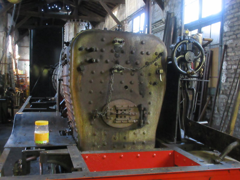

Et enfin la TIV nue comme un ver dont la chaudière est prêt à être levée. On va commencer les prises d'épaisseur avant.

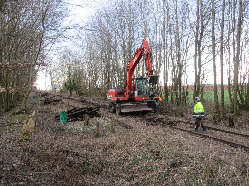

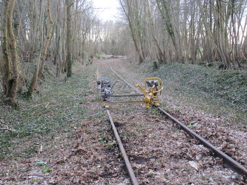

Messagepar TDS » 15 03 2018 à 23:12
Bonsoir,

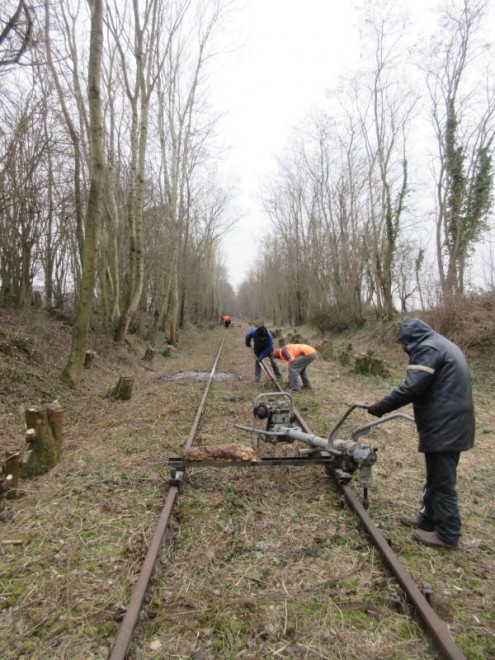

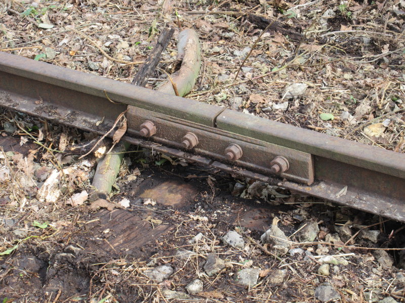

Belle journée à Crèvecoeur avec le dévissage des tirefonds après les avoir extirpés de la terre ou du lierre on est à 30 ou 40 mètres du futur PN agricole.
Et ensuite on rentre dans le sérieux,avec déboulonnage des éclisses et dépose des rails suivi de l'arrachement des traverses.
Pour ces dernières elles sont tellement pourries quelles cassent en morceaux et l'avancée du coup est plus lente, mais ce soir un environ 350 à 400 mètres étaient terminés.
A bientôt!!!
