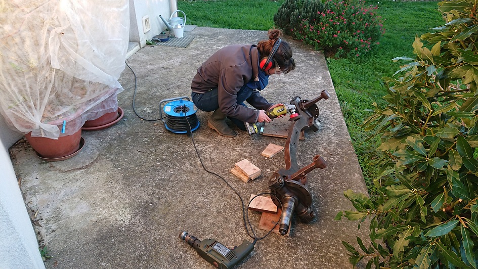

Décapage en famille de la barre d’essieu avant du JM :

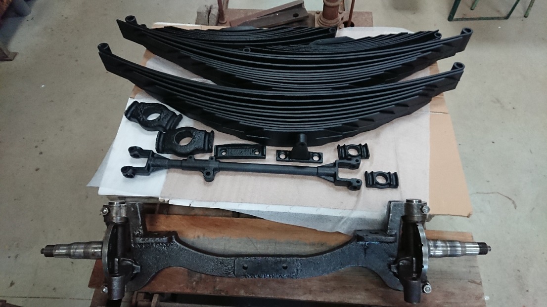

puis retour du sablage + apprêt des lames de ressorts et éléments composant l'essieu avant et son fameux rappel :

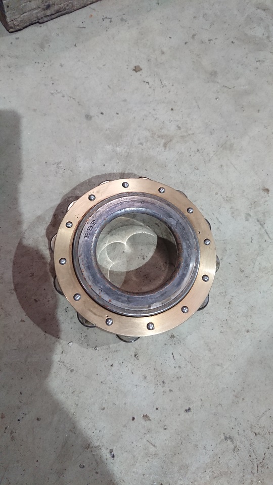

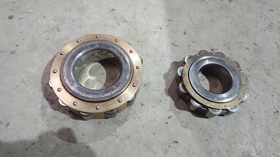

Tout d'abord pour Diabolo, photos des roulements :

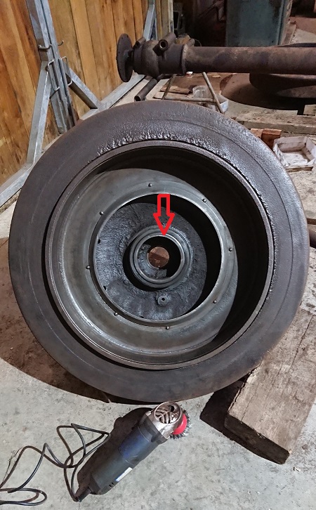

Pour ce qui est des bagues elles sont bloquées dans les roues que j'ai commencé à nettoyer :

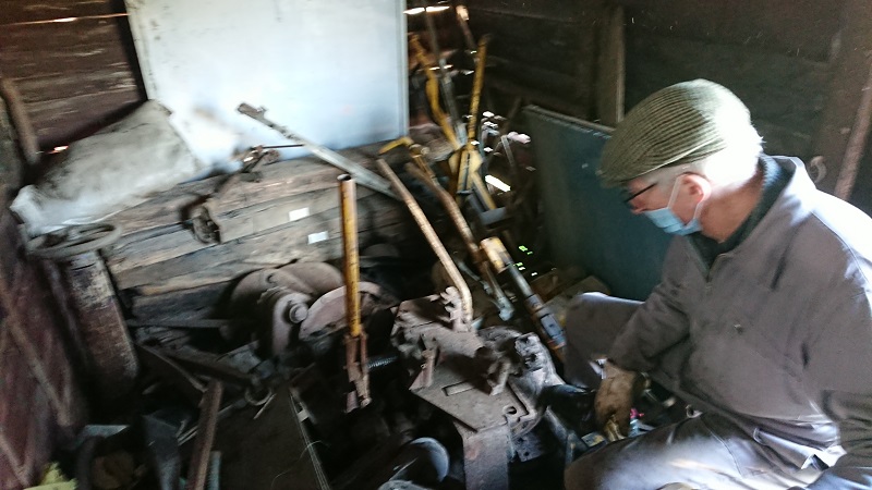

Sinon revenons en à nos de Dion, autour de Noël on a fait un peu d'archéologie dans un vieux wagon...
...Que cherche t-on ??

Messagepar Ange-vins » 13 01 2021 à 23:00
REGARDEZ BIEN !

Messagepar Patrick ze rabbit Deludin » 13 01 2021 à 23:18
La commande à manivelle de la plaque de retournement ?
Messages: 14999
Re: AAPA - PETIT ANJOU
Messagepar pelican » 14 01 2021 à 09:50
Un bidon d'huile de coude ??? :D3

Messagepar diabolo » 15 01 2021 à 00:09
Merci Ange-vins pour les photos des roulements, on retrouve les mêmes sur les ND pour la remorque ils sont différents avec l'ajout de 2 roulements à billes en plus.
Pour les bagues, elles sont venues sans problème, celle en photo peut être qu'elle peut se démonter avec un jet en bronze ou à la presse.
Encore une fois on retrouve des pièces identiques sur l'avant dernière photo, les 2 ressorts avec les coupelles en bronze, ces pièces sont identiques et identifiables sur la plaque tournante du système de retournement des ND.
Je ferais un jeu de photo des roulements également.
