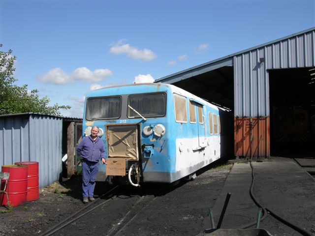

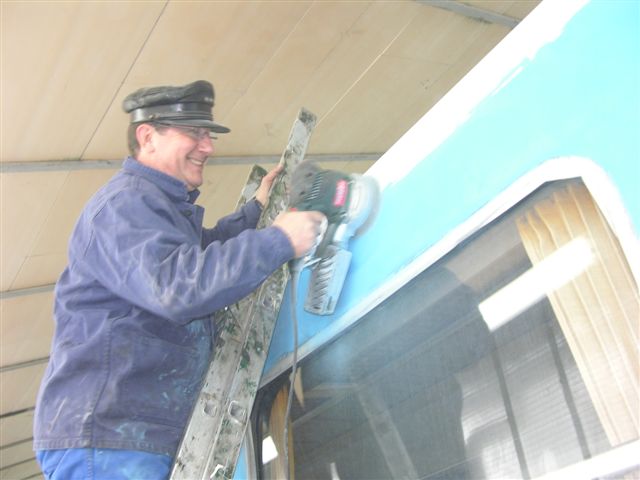

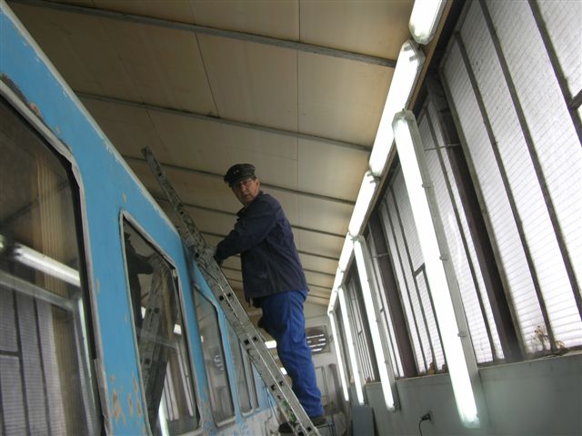

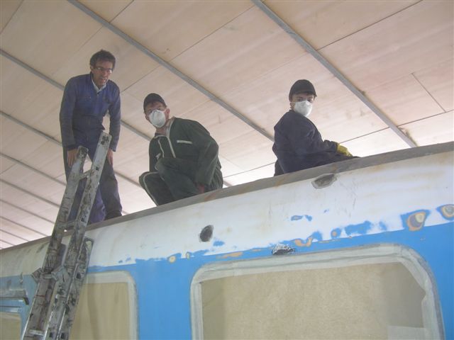

L'autorail devant circuler pour nos quarante ans le 10 juillet, nous avons décidé de lui donner un aspect plus présentable.

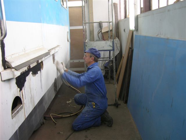

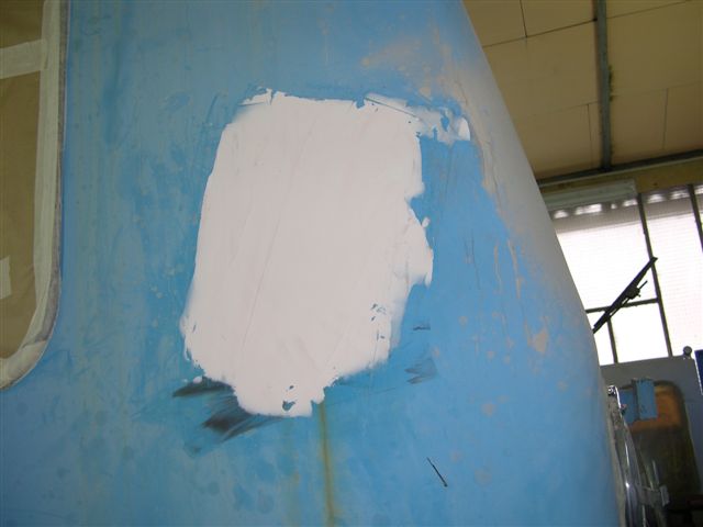

La solution retenue : traitement définitif des tâches de rouille isolées (ponçage, framéto et mastic; avec enfin apprêt garnissant)
Pour la rouille nécessitant un traitement par la suite, après démontage de l'environnement nous avons retenu : ponçage - framéto et apprêt afin de pouvoir retrouver les emplacements pour traitement ultérieur.
Traitement définitif d'une importante tâche de rouille

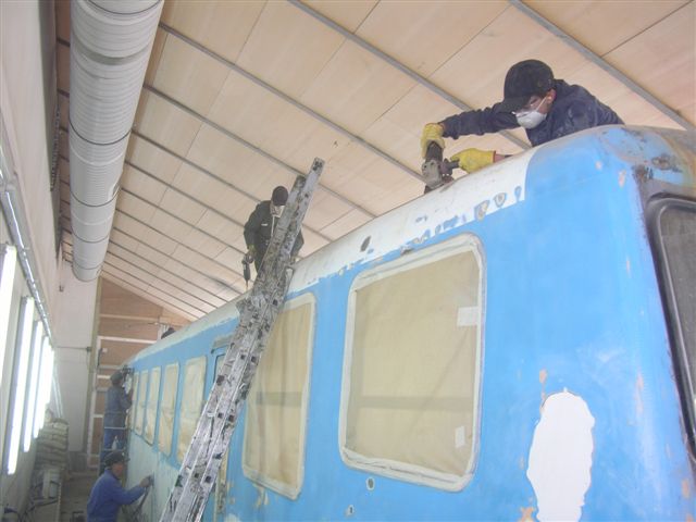

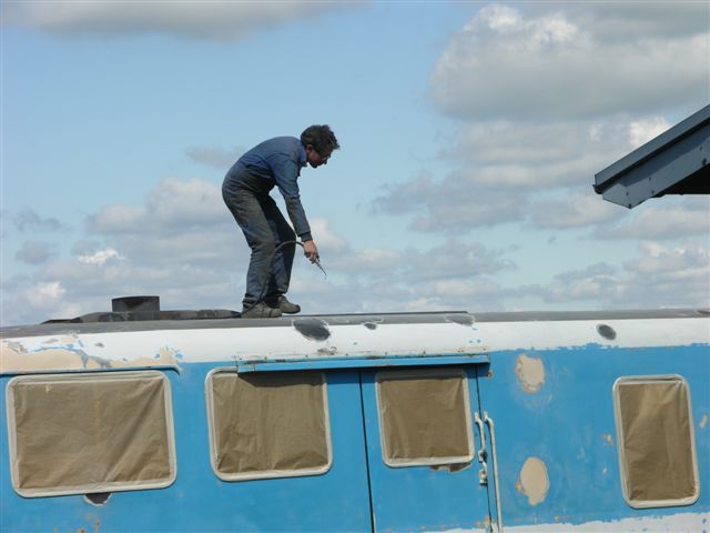

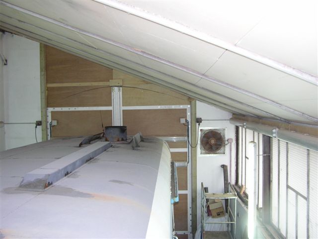

La toiture avant traitement

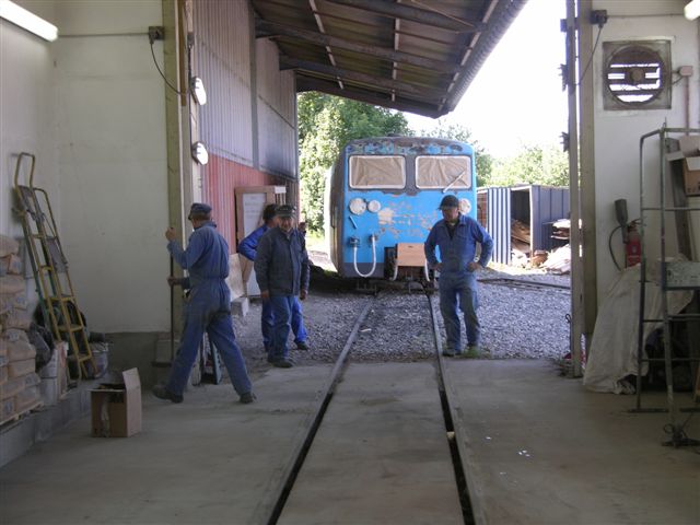

Pas moins de 9 bénévoles sur le Verney pendant au cours de cette journée marathon

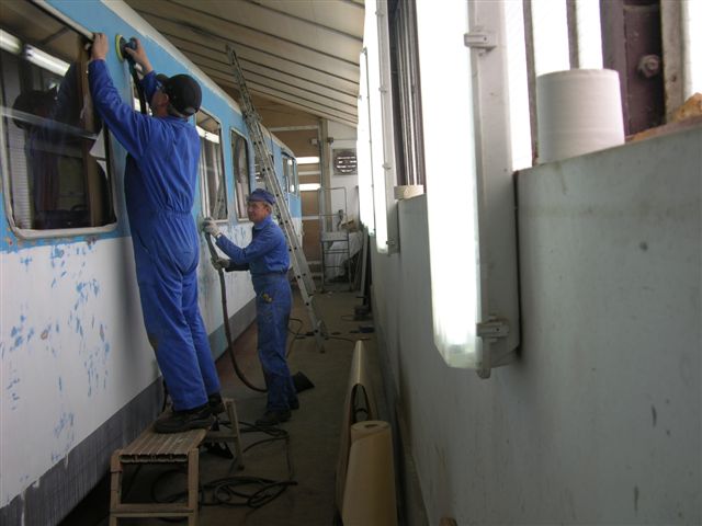

Michel et Yves à l'attaque

Yves au rez de chaussée

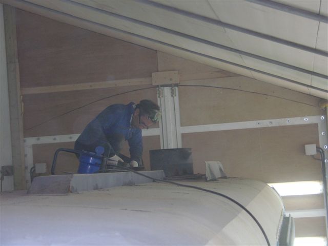

et Arnaud à l'étage
Arnaud, toujours à l'étage avec Papa Rollin et un des fils
et entouré de ses deux fils !

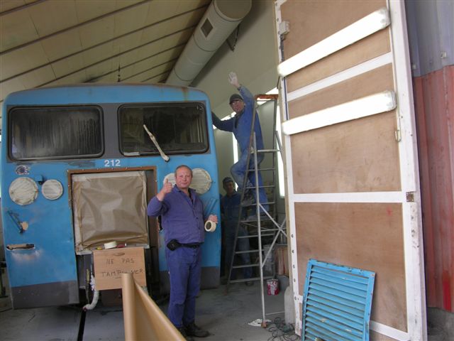

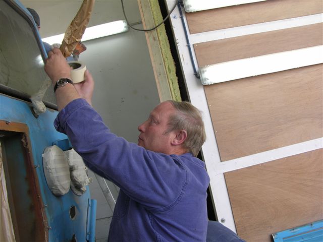

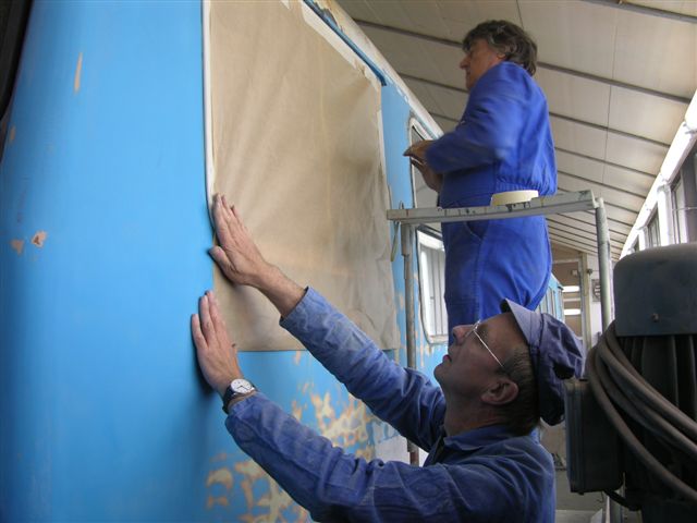

Pose du masquage par Yves et Jean Luc, sur la photo suivante pas moins de 5 bénévoles en action sur cette face et sur la toiture !

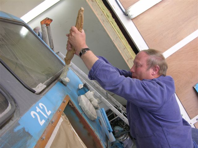

Alain dans une position Straus kahnienne !!!! m'enfin même la langue passe ... gage d'application !
Ah ! c'était juste pour fixer le préservatif
Et voilà, content du travail bien fait
La dernière sortie du 212 de l'Atelier Picasso dans sa livrée intermédiaire

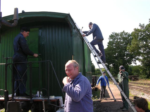

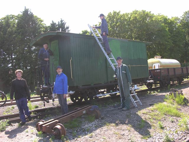

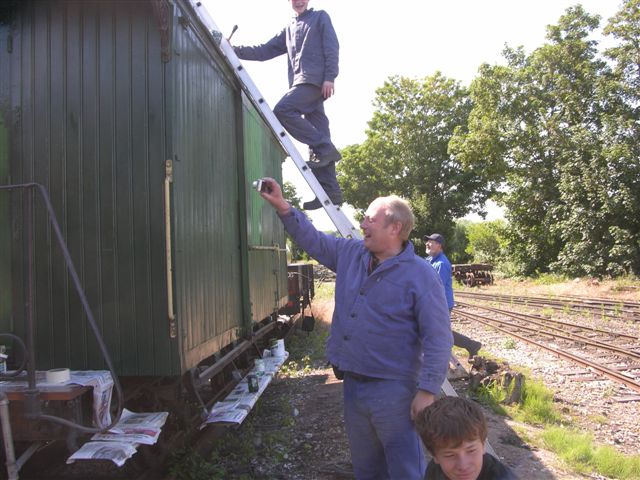

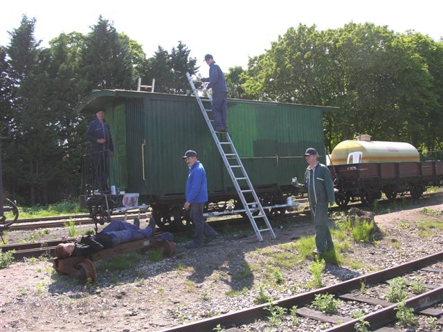

Et ailleur rajeunissement du fourgon de nos débuts avant la fête
Travail et parfois petite pause, mais toujours dans la joie et la bonne humeur.

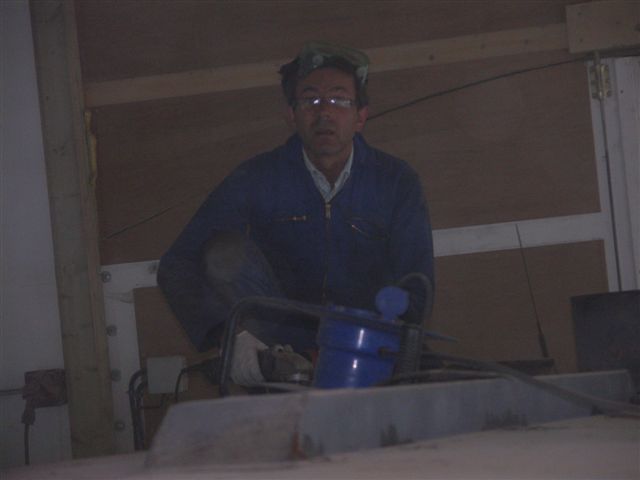

Et Arnaud toujours à l'étage, chassant la poussière avec sa petite soufflette

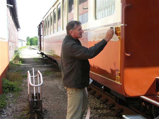

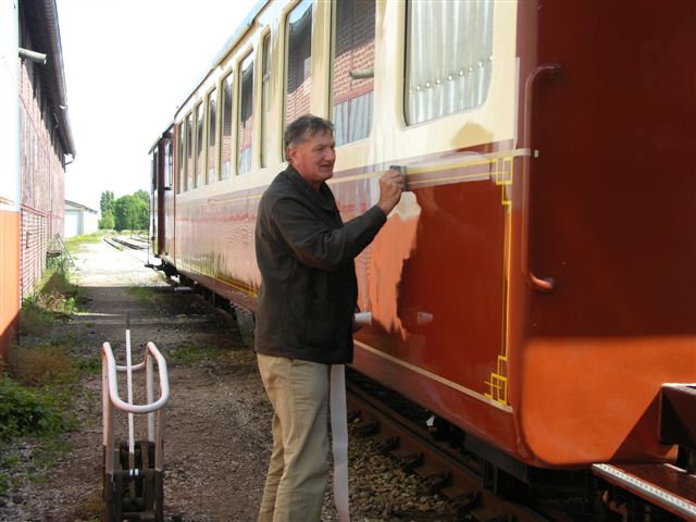

Un peu plus loin, Jean aux marquages de nos nouvelles voitures BOB 1ère et 2ème classe

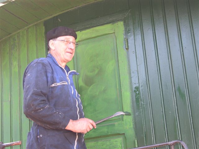

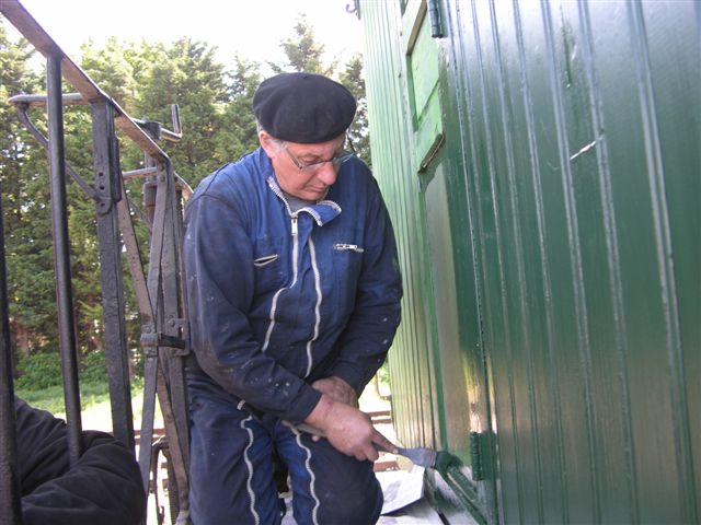

Et pendant ce temps sur le fourgon, Jean Michel s'applique en tenant ses deux pinceaux !!!

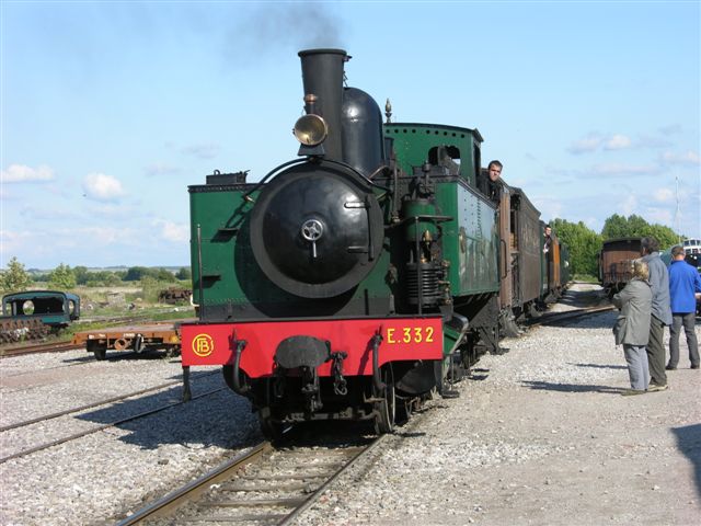

Sur la voie, Clément sur la 230 Bretonne nous fait un petit signe en passant devant nous.
