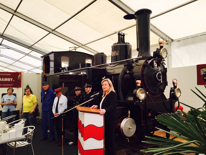

A peine remise de ses émotions en Baie de Somme, la JS 909, cette fois sous sa forme BAM 6 (où lle roula entre 1921 et 1943) est la vedette à l'entrée du Comptoir de Morges.
C'est devant elle que la ministre des transports du canton de Vaud, Mme Nuria Gorrite, aussi morgienne, à inauguré ce comptoir. Elle nous a dit une fois avoir bien connu le Blonay-Chamby dans son enfance, car un ami de son père aimait bien les trains et emmenait toute la famille au BC. Ca nous fait un petit coup de vieux, mais on a commencé en 1968, donc...
Elle repart le 4 mai pour un dernier transit routier vers Vevey, afin d'être prête et disponible lors du festival vapeur de Pentecôte. Tous les détails sur http://www.blonay-chamby.ch
