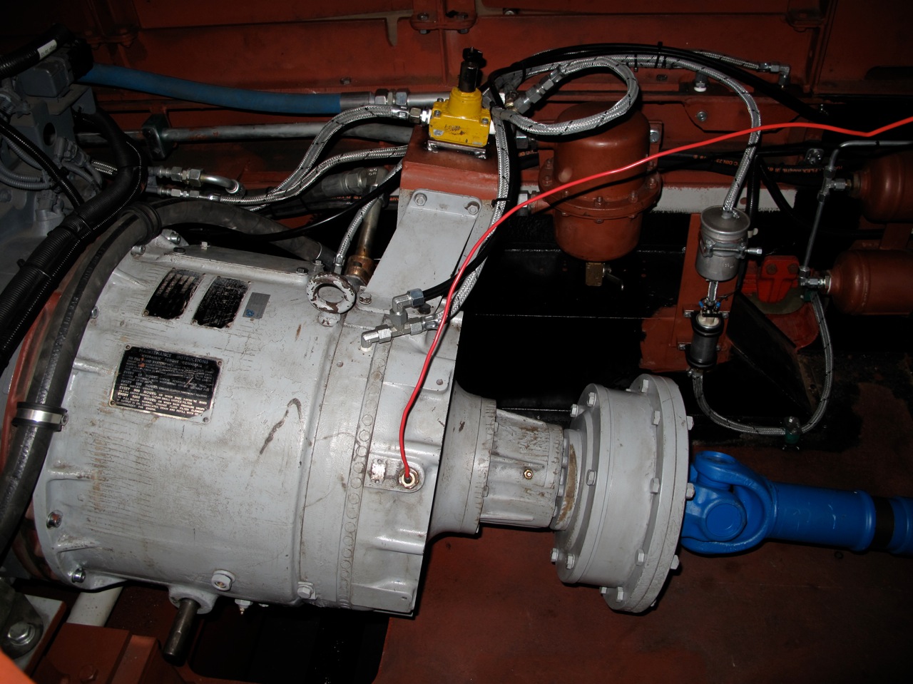

des nouvelles du locotracteur Naval Roll's Royce

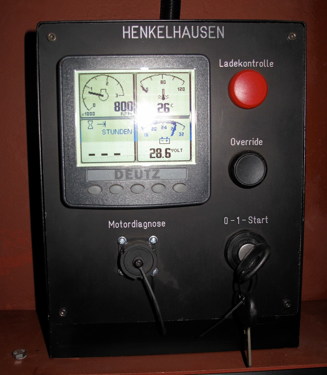

Messagepar Canchy-Neuilly » 10 10 2014 à 22:52

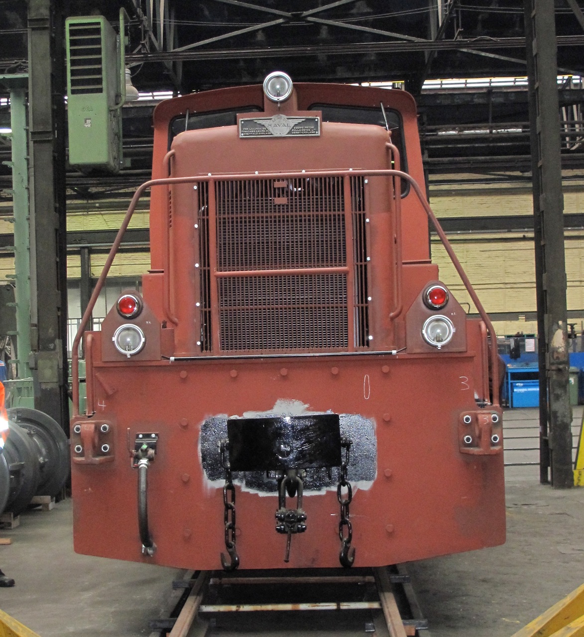

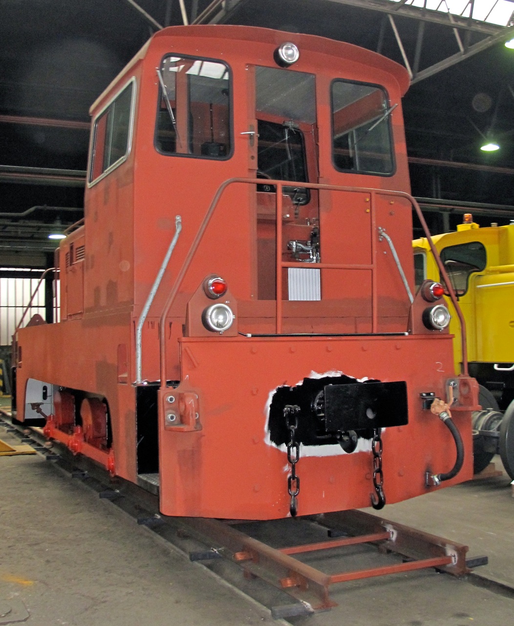

La visite de réception aux ateliers Newag d'Oberhausen dans la Ruhr a eu lieu mercredi dernier.
Le rapatriement s'effectuera la dernière semaine d'octobre; s'en suivront les essais en ligne.
Après les essais il sera peint au dépôt de Canal

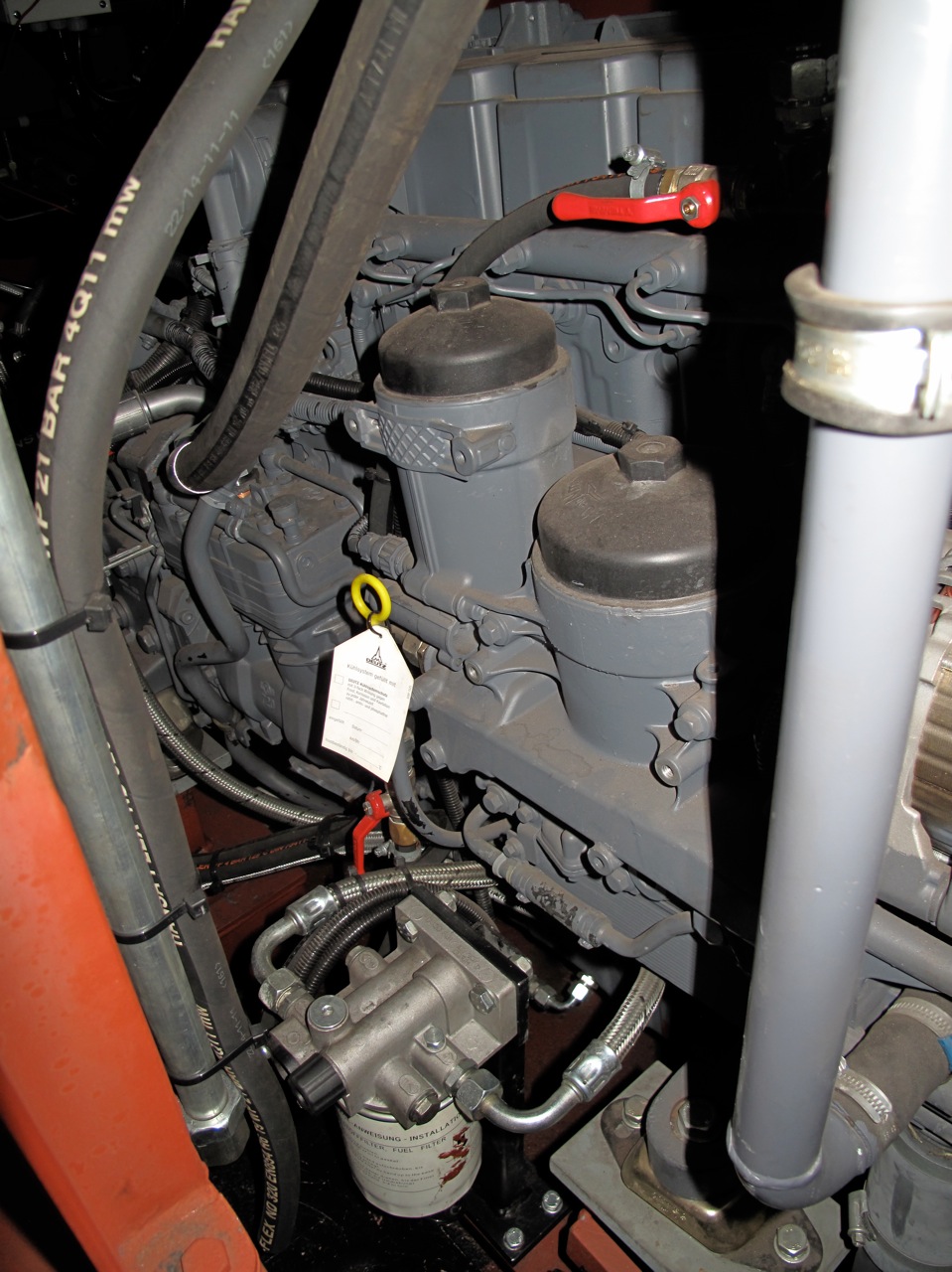

L'engin a perdu son moteur Roll's Royce au profit d'un moteur Deutz de plus de 200 CV mais l'embrayage twin disk d'origine a été conservé.
Son adhérence et sa puissance vont lui permettre d'assurer les travaux en ligne sans trop souffrir.

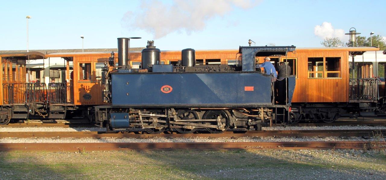

Messagepar cadetdurail1960 » 11 10 2014 à 09:38

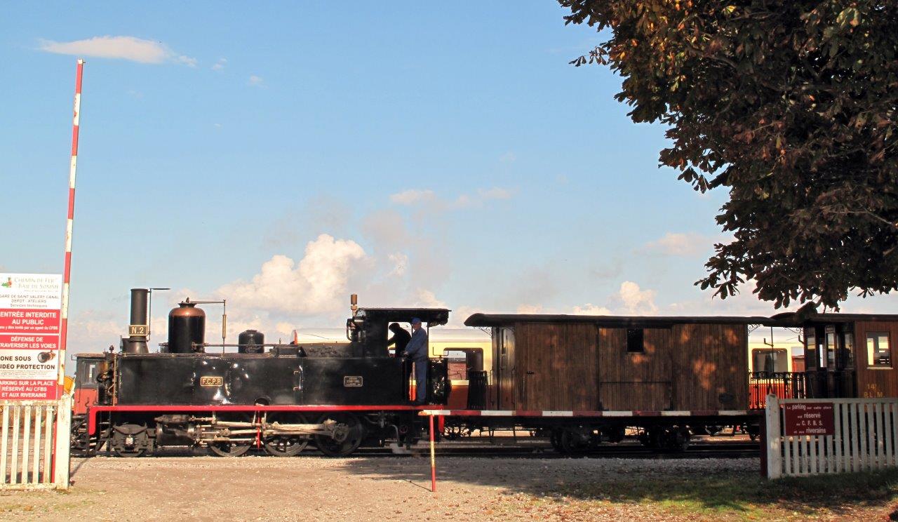

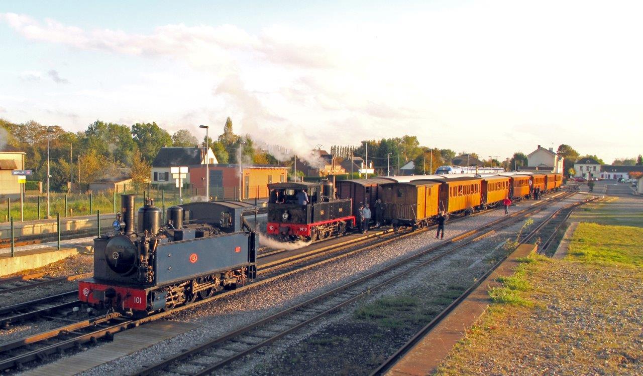

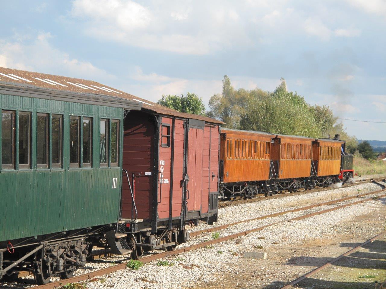

Beau temps en Baie de Somme pour les grandes marées
Jeudi 9 octobre
La Cail de service avec l'AB 210, l'AB 207 et le fourgon Df 422
les grandes marées
Vendredi 10 octobre

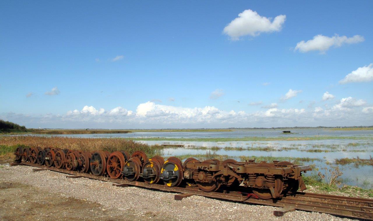

Après la pose sur un lit de grave et d'un géotextile d'une section de voie imbriquée, le parc à essieux à pris sa forme définitive :

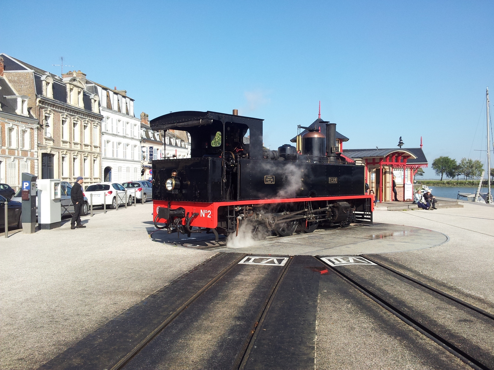

La plaque tournante stockée à proximité du parc va sûrement retourner ( :rod_siflet ) en gare de St Valery-Ville. Elle avait été retirée au début des années 2000 lors des travaux de réfection des voies de la gare. Elle sera posée sur la voie 1 près du BV afin que les locomotives assurant du service sur Cayeux puissent se retourner à chaque bout de cette ligne.

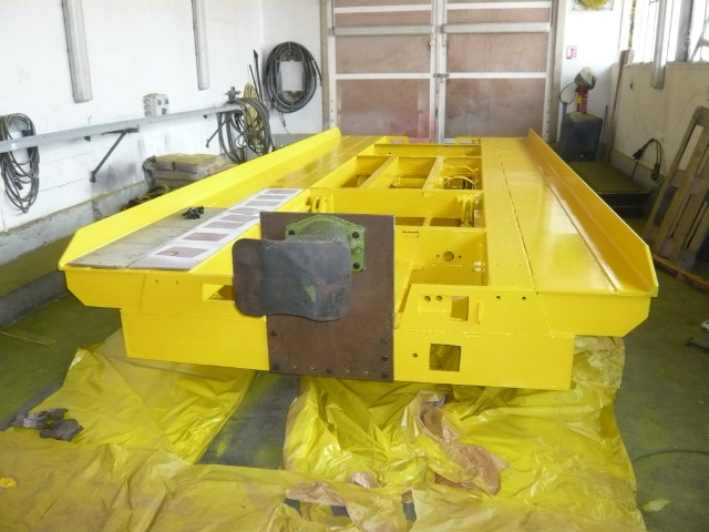

Plat sur baissé ex-TSO : les travaux se poursuivent par la pose d'un ensemble choc/traction aux normes du réseau démontable.

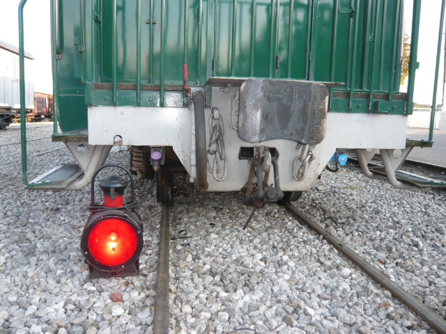

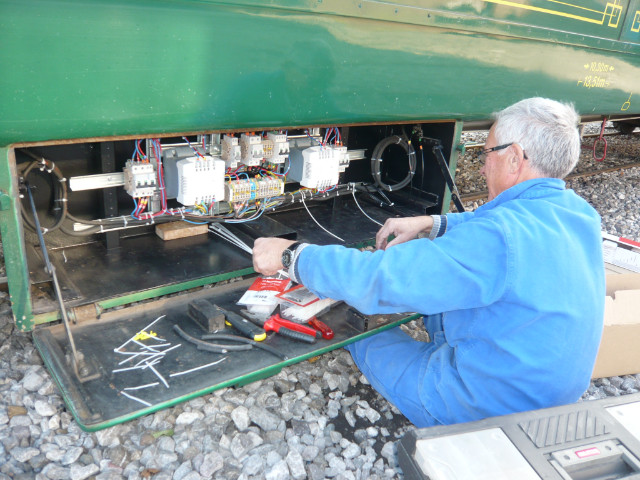

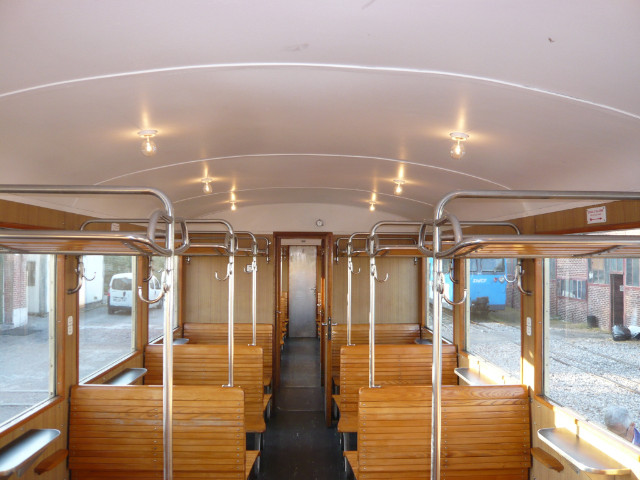

Voiture ex-BOB B231 : la seconde phase des travaux d'électrification de cette voiture pour l'éclairage a été menée.
Pose et raccordement du châssis comprenant les équipements électriques (normalisé voitures BOB) dans l'ex-coffre à batteries
Pose des prises 380Vtriphasées et 24V pour le fanal de queue et... la lumière fut !! :D :D

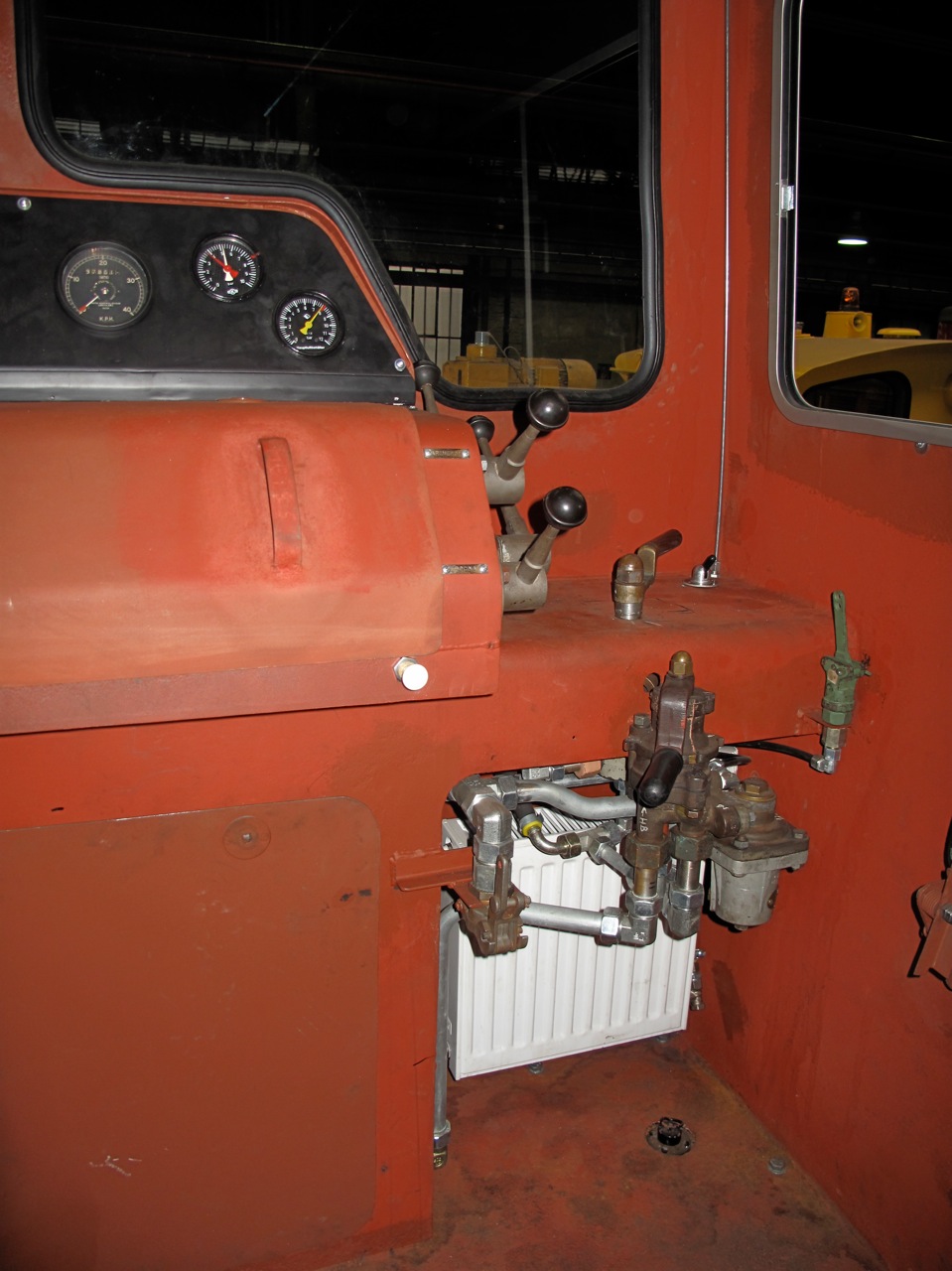

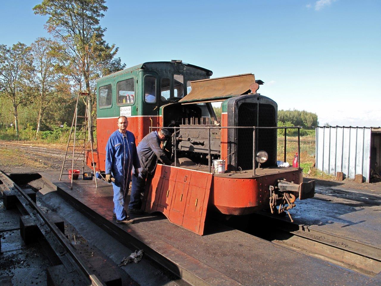

Séance de travail du 11 octobre; une équipe de jeunes (et de moins jeunes) prépare le démontage du locotracteur 301 en le badigeonnant de dégrippant. Un wagon sera désigné pour stocker les pièces car cet engin devra être rénové : bandages, coussinets, moteur, embrayage, boîte, pont, bielles, carrosserie ! Ce sera un travail de longue haleine d'autant que le budget total sera conséquent. Mais nos jeunes ont de l'enthousiasme.

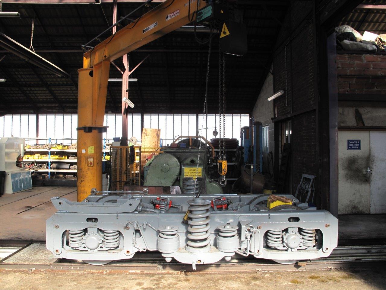

Le bogie moteur du X 213 est mis en place sous le portique de levage pour remontage des amortisseurs de la suspension;
Les essieux ont été placés sur le coupon de stockage au cours de la séance de jeudi, de même le bogie porteur du X 214.
