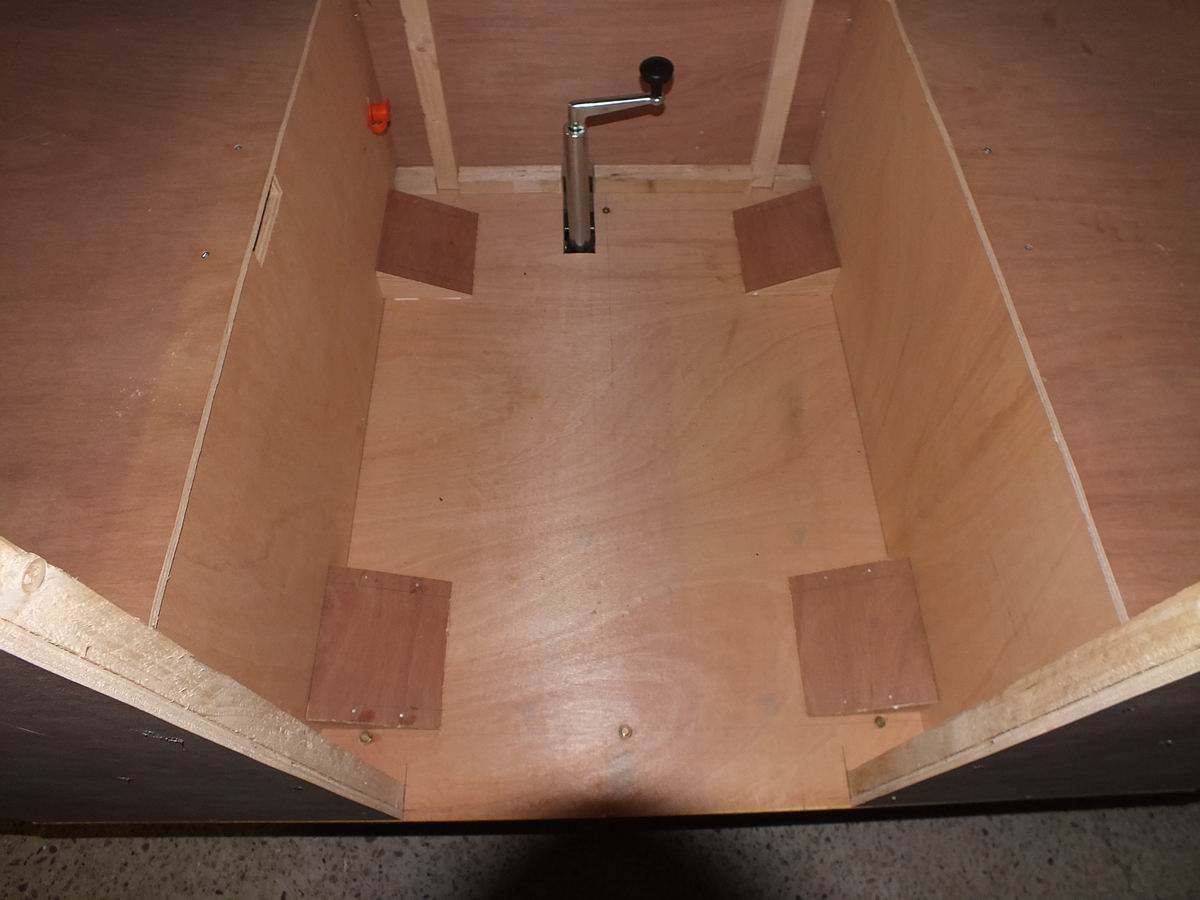

Messagepar declic » 20 03 2015 à 17:38
Et voila !
La phase "menuiserie" est terminée avec les passages de roue.
Une petite semaine de vacances :ipb-279
Et on passe à la peinture (rouge avec une bande jaune, je sais plus si je l'avais dit :prrrt: )
Ça devrait être bon pour les vacances de Pâques #B6

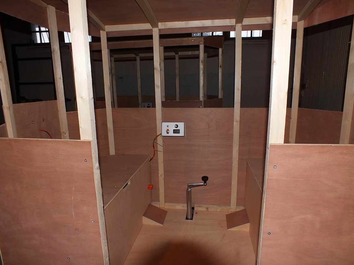

Messagepar MGO 825 » 21 03 2015 à 01:28
Bonjour Declic
E2 !!! Le poste de commande sera t-il " portatif " genre grosse télécommande , de façon à toujours se placer face à la voie et assis sur la banquette arrière au sens de marche sans devoir se plier ?
rail1435 : La blague du logo n'est pas de moi , elle remonte à peu de temps après le lancement de cette " vision d'ingénierie " et rapidement , un œil délicat aura trouvé la farce qui a du bien faire rire :H1 ! Je m'en suis souvenu pour la faire partager :mrgreen: ;) .

Messagepar declic » 21 03 2015 à 08:50
Bonjour MGO 825 :F5
J'ai de loin privilégié la simplicité, au détriment parfois de l'ergonomie !
Toute la partie "technique" (hors frein de parking) est placée dans le coffre de gauche (par rapport à l'entrée)
Le boitier de commande est placé au plus près, ce qui rompt la symétrie.
Mais vu la taille de l'engin, ça reste très accessible que l'on soit dans un sens ou dans l'autre.
Le boitier de commande est lui-même très simple : un bouton "marche/arrêt" (en plus d'une coupure "puissance" par coupe batterie au pied de la banquette), un voltmètre / ampèremètre avec shunt séparé (moins 7 € sur e-bay, port gratuit, et en cherchant bien il y a moins cher !.... http://www.ebay.fr/itm/Voltmetre-Amperemetre-Multimetre-Numerique-LED-Panneau-DC-0-100V-50A-100A-/351053794043?pt=LH_DefaultDomain_71&var=&hash=item906bc5df60), un commutateur pour les feux avant/arrière et le potentiomètre de commande moteur, avant d'un coté, arrière de l'autre.
declic
