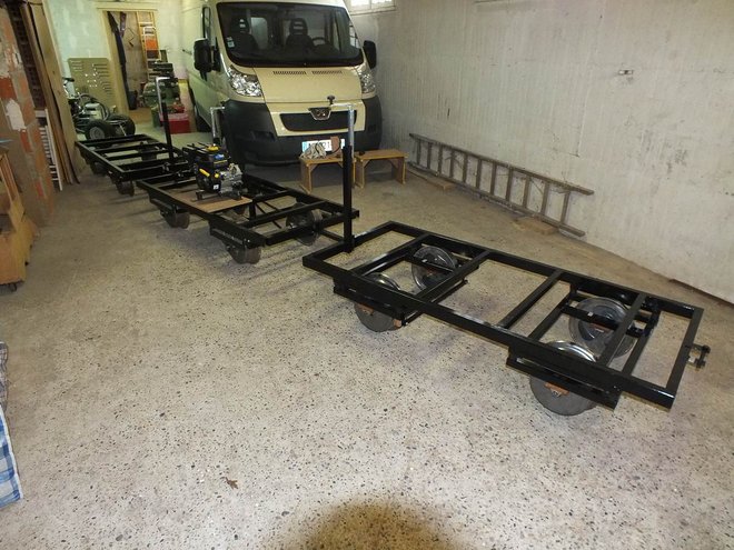

Aujourd'hui, étape importante :E9
Les trois châssis sont (quasi) terminés :ipb-251
Ça ne rigole plus !
La semaine prochaine, j'attaque les caisses....

Je compte 2 essieux pour 12 roues... :F9 ça passera mieux dans les virages, mais... :D3 Il en manque pas un peu ?
Bart
Messages: 973
Re: Un petit tramway original en voie de 60
Messagepar declic » 02 07 2015 à 19:15
Bart a écrit:Je compte 2 essieux pour 12 roues... ça passera mieux dans les virages, mais... Il en manque pas un peu ?
Je ne comprend pas ce que tu veux dire ?
Je suis dans la configuration d'une "locomotive" à deux essieux moteurs attelée à deux "voitures" à quatre roues ?
J'avais testé cette configuration en remplaçant mes remorques (qui n'étaient pas encore construites) par des vélos rails et ça s'était bien comporté.
Voir plus haut dans ce fil :
http://www.passion-metrique.net/forums/viewtopic.php?f=2&t=8565&start=210#p322101
declic
Messages: 2202
Messagepar Saboul » 02 07 2015 à 19:49
Deux essieux pour douze roues , il n'y a rien d'étonnant !
les roues libres indépendantes sont encore la meilleure solution pour des remorques .

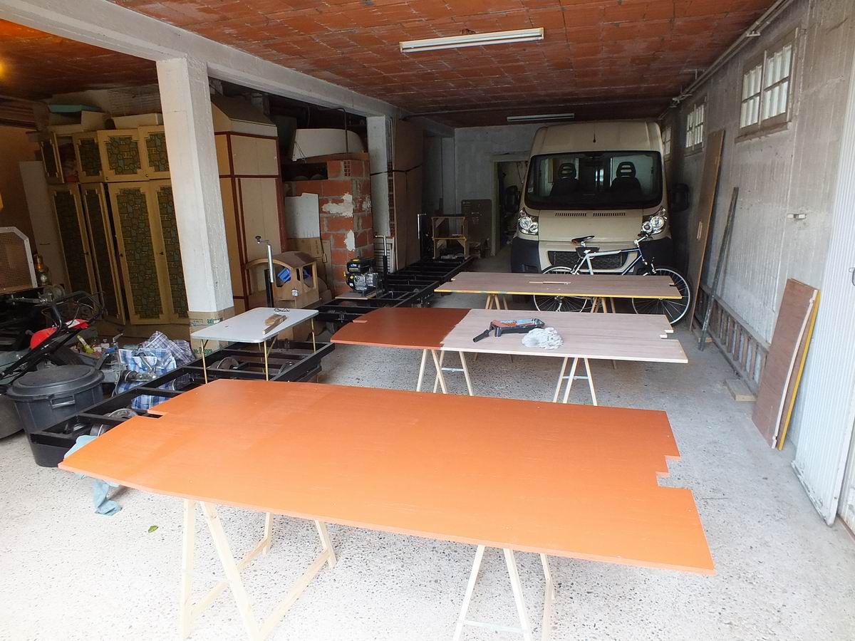

Cette semaine, découpe des planchers et peinture.
