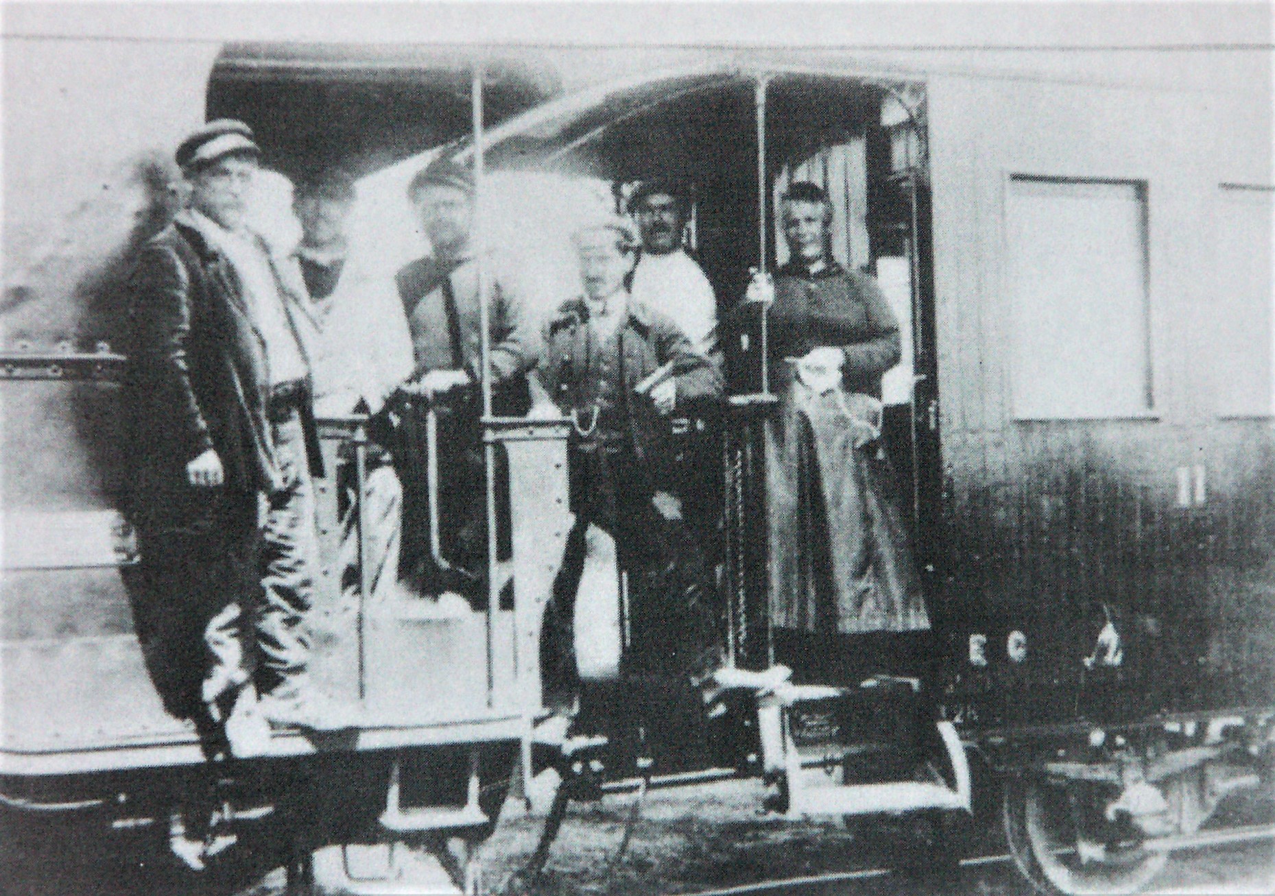

Autre question sur le marquage sur les voitures E C que l'on voit très peu sur les photos et cartes postales . On voit très rarement la classe , toujours en chiffre romain, je n'ai vu que des II .
Dans le petit livre de Dominique Niollet "l'histoire du tacot BARBEZIEUX - CHALAIS", il indique qu'il y avait 2 types de voitures: des voitures de 2ème classe et des voitures mixtes 1ère et 2ème.
Y avait-il le marquage E C sur tous les bas de caisse ?
Avez vous d'autres infos ou images sur les marquages des voitures E C ?

Messagepar Patrick ze rabbit Deludin » 28 12 2017 à 23:47
On peut toujours partir sur cette base, qui doit être bonne :
http://newboutique.modele-reduit-train. ... r=category
Les voitures ont été "richement lettrées" au début, lorsqu'elles étaient neuves et encore vernies. Voir photo précédente (sans doute lettres jaune avec rechampi rouge).
Il semble qu'avec le temps et la peinture brun Van Dick, les marquages aient partiellement disparu. Seules subsistaient les classes en lettres romaines, sans doute jaunes, et encore pas toujours :

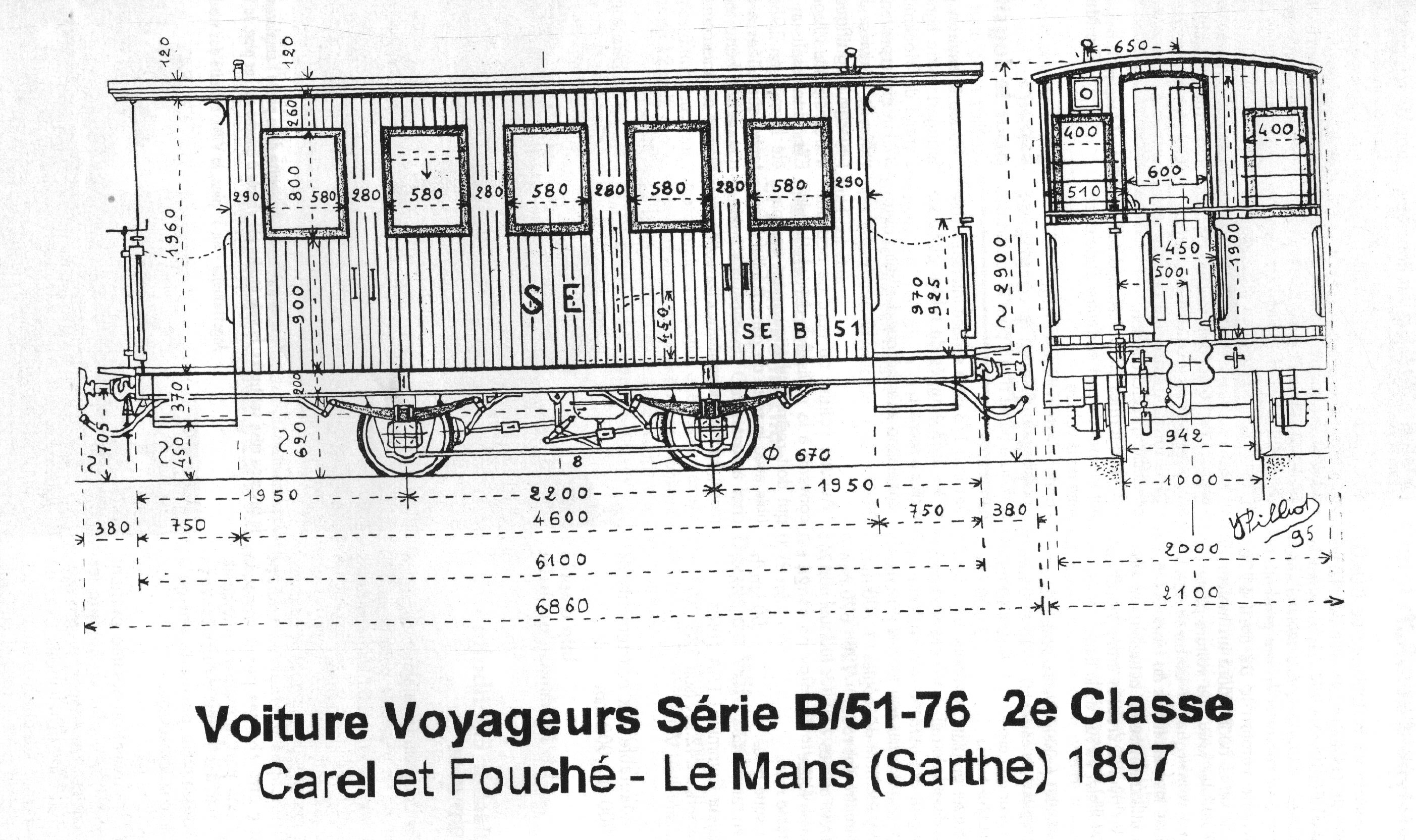

Messagepar ytram01 » 29 12 2017 à 00:16
j'ai retrouvé le plan : c'est celui d'une voiture des TA mais semblable:( tiré d'un vieux numéro de voie etroite)

Messagepar Patrick ze rabbit Deludin » 29 12 2017 à 12:33
J'avais eu la même idée, en cherchant dans "les Tramways de l'Ain" d'Henri Domengie, mais je n'ai rien trouvé : il n'y a apparemment que le diagramme d'une voiture à 2 essieux.
Et sur le dessin ci-dessus, porte pleine à galandage (à voir la forme de la poignée de porte). Peut-être des changements au court des livraisons, ou d'autres fournisseurs que Carel & Fouché sur un cahier des charges identique :F9 ?

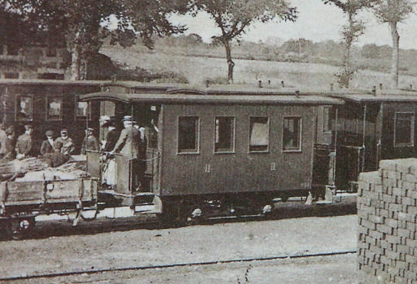

Messagepar YVES » 29 12 2017 à 13:14
On trouve la même chose sur les voitures 2 essieux Blanc-Misseron.
Gilles, de BCF, est devenu le spécialiste français des "zabous-changeants".
- Chez les bretons un peu trop rustiques du Morbihan, portes pleines, pas de fenêtres...
- Mais chez les champenois du CBR, cuivres reluisants, abouts largement vitrés et petits rideaux aux fenêtres, même en 2nd classe !
Voiture de 2nd B 724 du train spécial des oeuvres des voyages scolaires, Reims-Promenade, le 11.08.1903.
Noter que comme les classes, les voitures d'excursion ne sont pas mixtes.

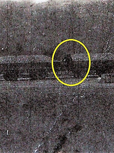

:F5 Jamais vu sur aucune autre carte postale des E C le wagon que l'on voit à droite sur la carte postale :D3 Quelqu'un a une idée ?
il semble y avoir un poste de' serre frein ?

Messagepar Patrick ze rabbit Deludin » 01 02 2018 à 00:47
C'est bien ça, sur un wagon plat à bords bas, avec un seul dosseret en pointe :
Comme ça, ça ne me dit rien.
Je regarderai demain ce que j'ai.
Messages: 14873
