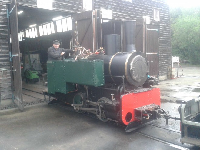

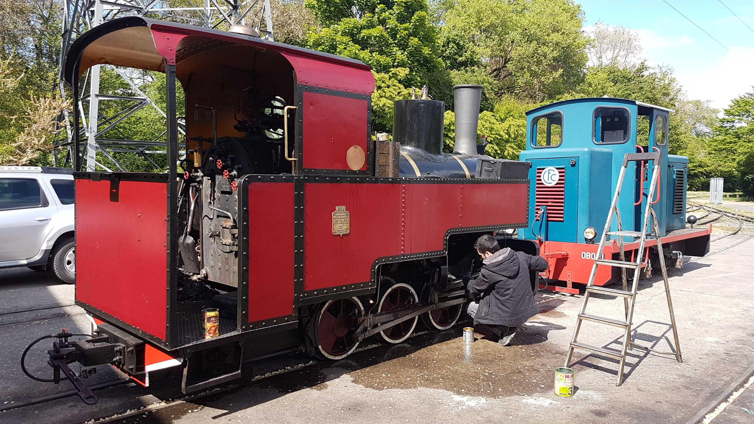

Messagepar Minicric Breton » 23 04 2017 à 02:03
Top !
La Vincent commence à s'embellir #B6

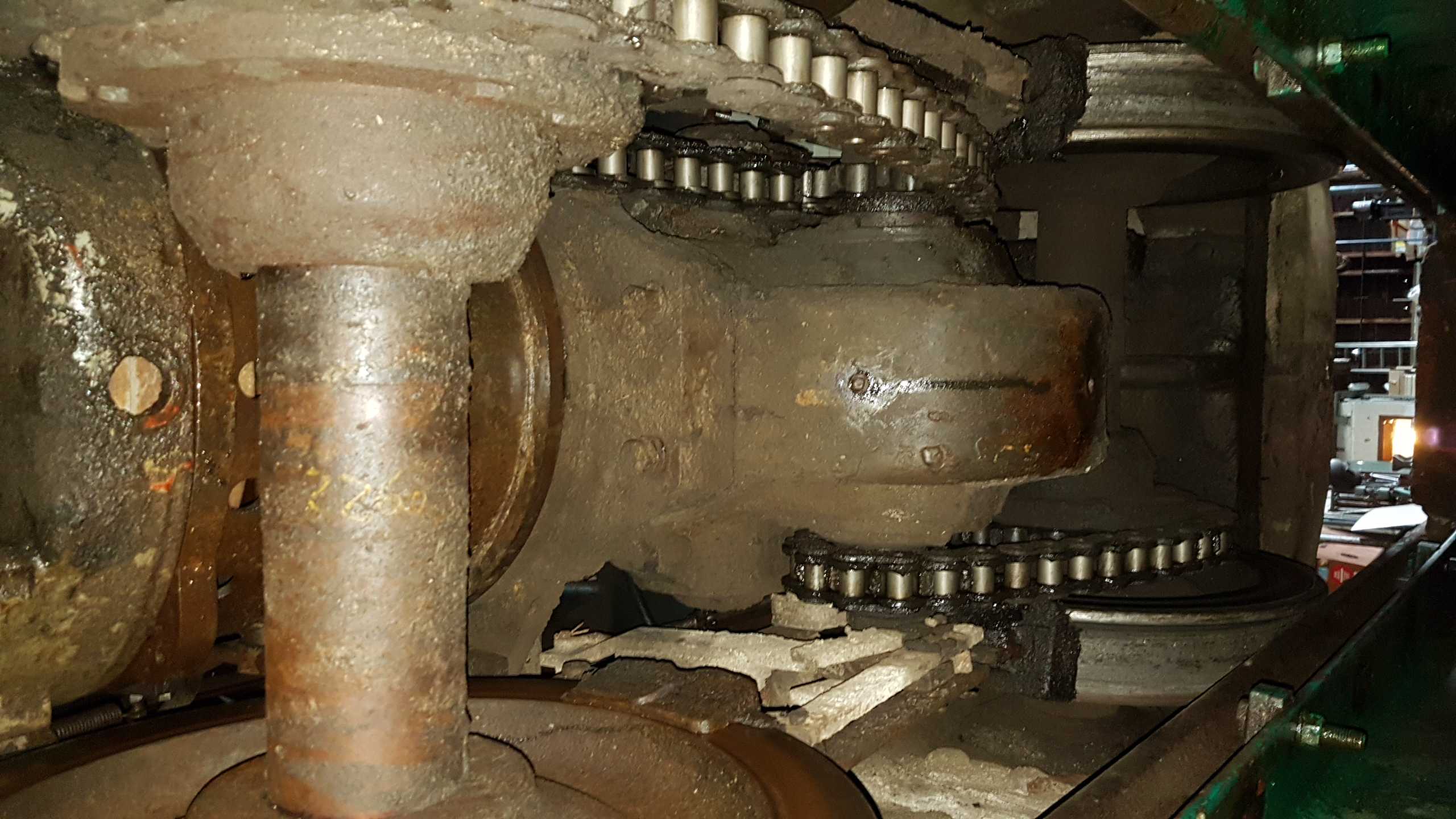

Messagepar FRANCOIS19 » 27 04 2017 à 00:04

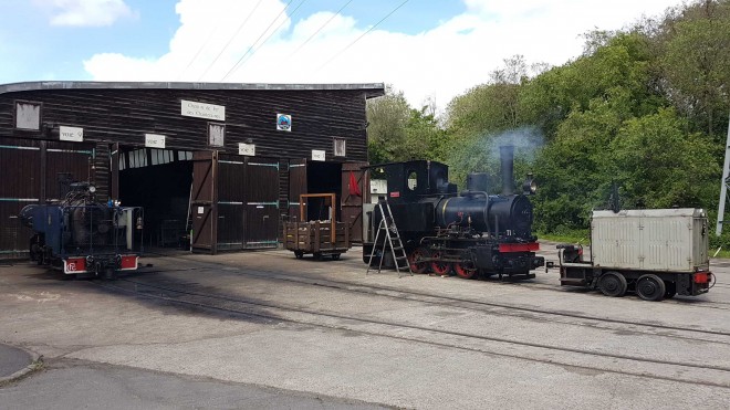

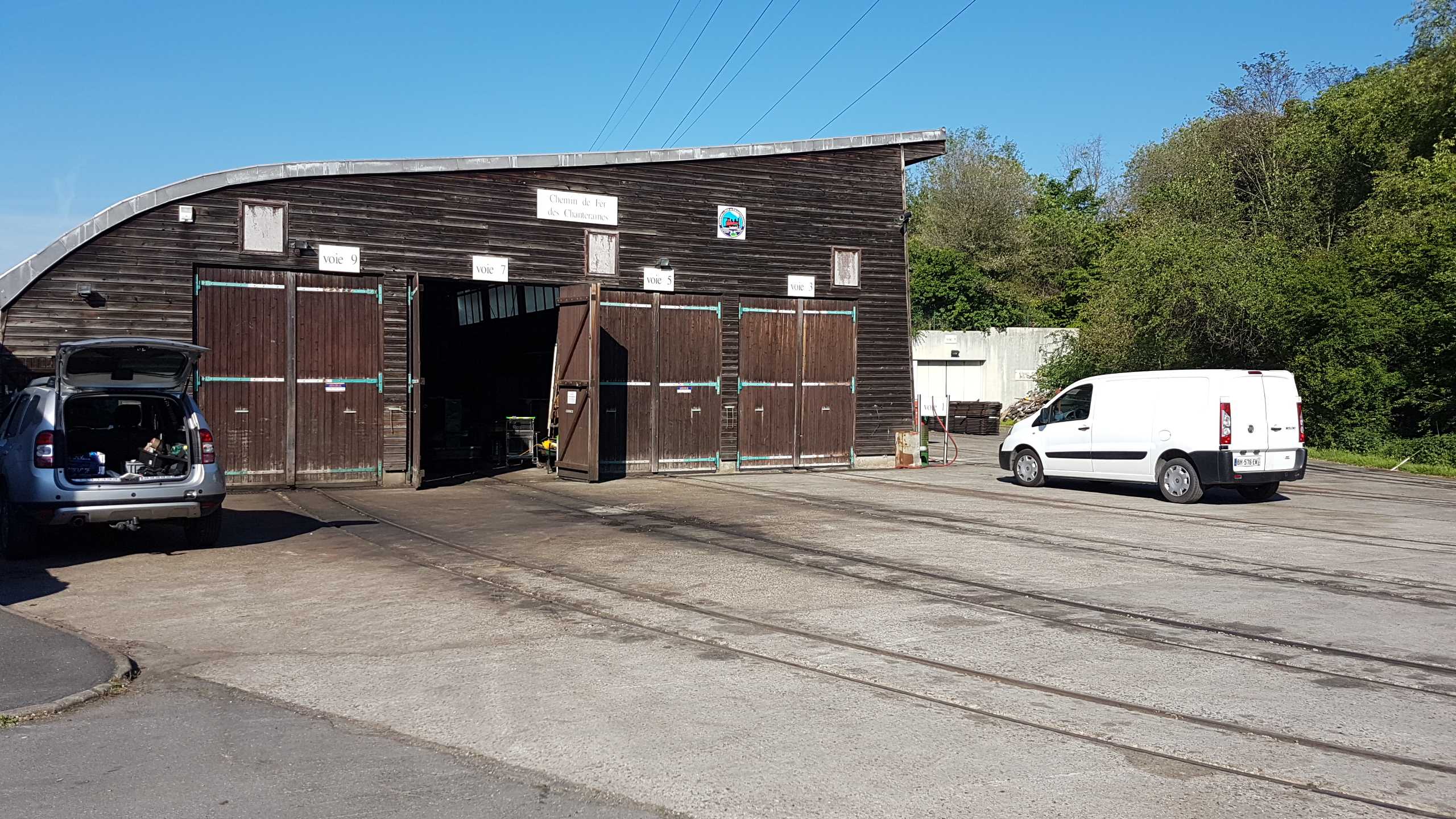

Quelques nouvelles de l'atelier ce mercredi froid et pluvieux
(on ne parlera pas de l'exploitation, le train est revenu après 1/4 d'heure de stationnement en gare sans qu'aucun visiteur ne se soit manifesté...) H4 H4 H4
A bientôt pour de nouvelles aventures ! :F5 :F5 :F5

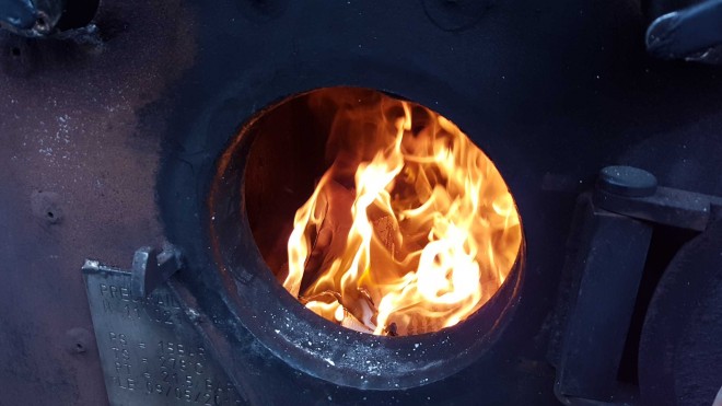

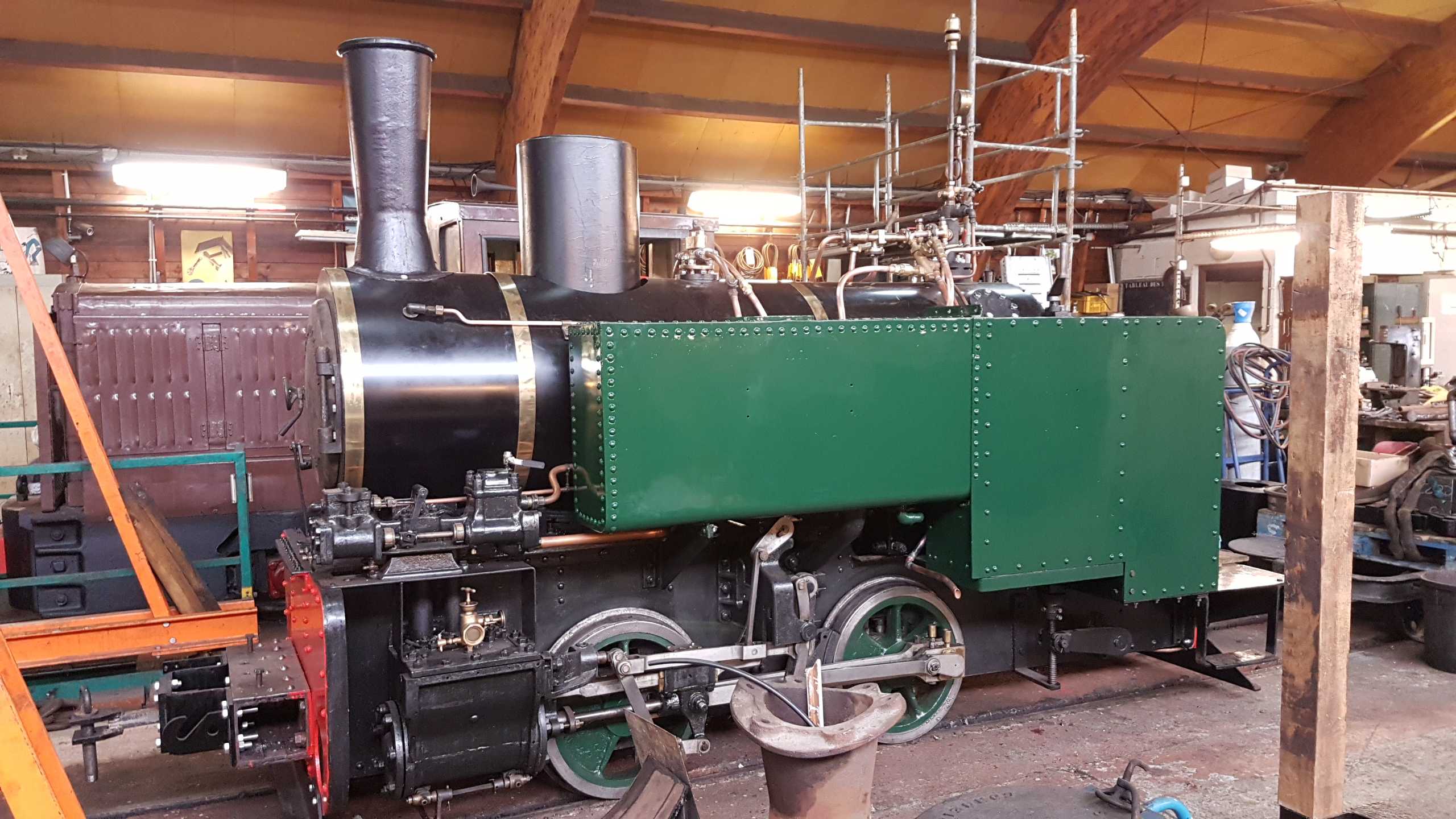

Nos prochaines journées portes ouvertes sont annoncées officiellement #B6 #B6 #B6
Si tout va bien, la Vincent restaurée sera présentée pour la première fois en public, si tout va très bien, elle sera peut-être en chauffe! :rod_siflet :rod_siflet :rod_siflet

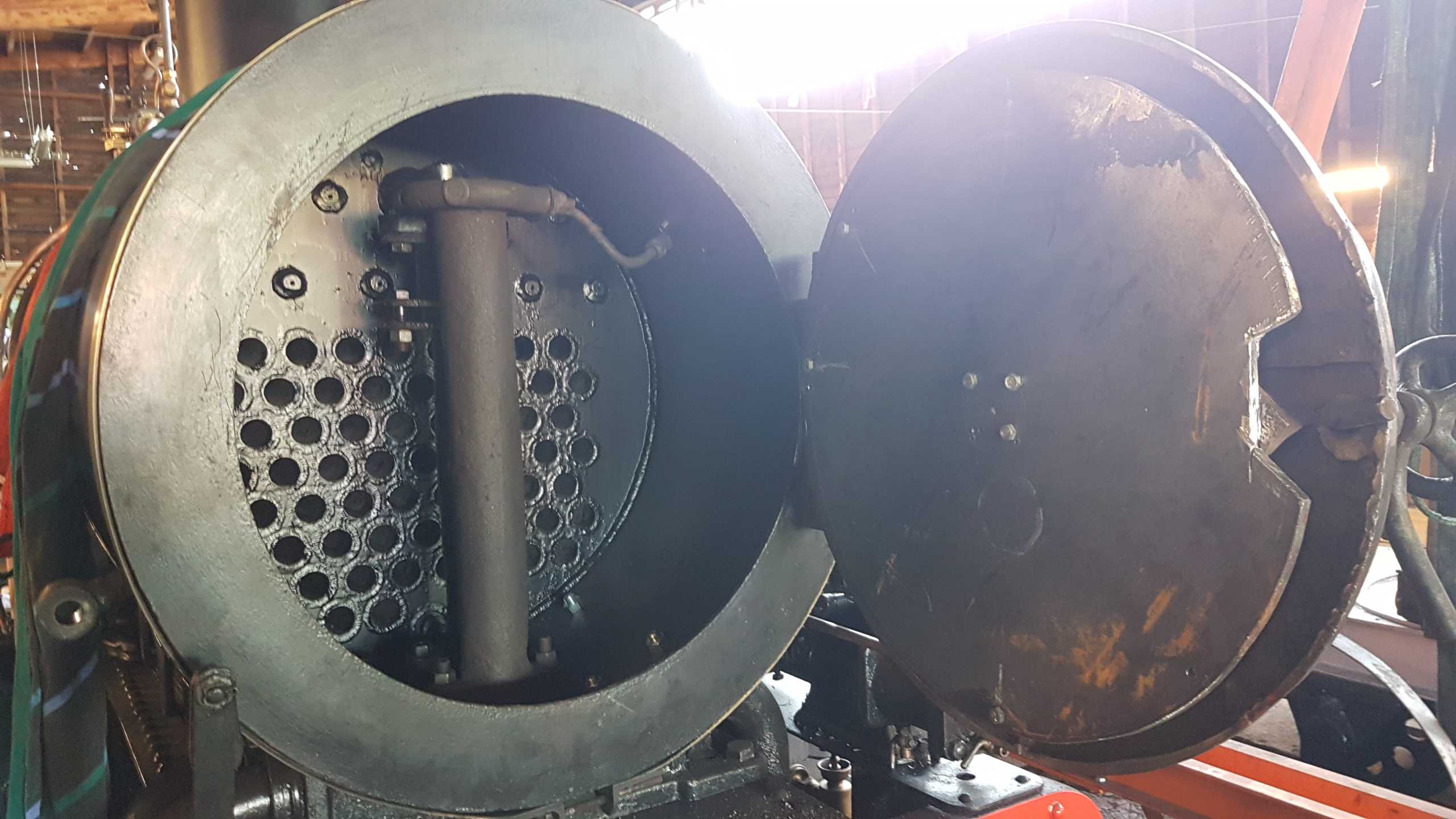

Messagepar FRANCOIS19 » 03 05 2017 à 21:21

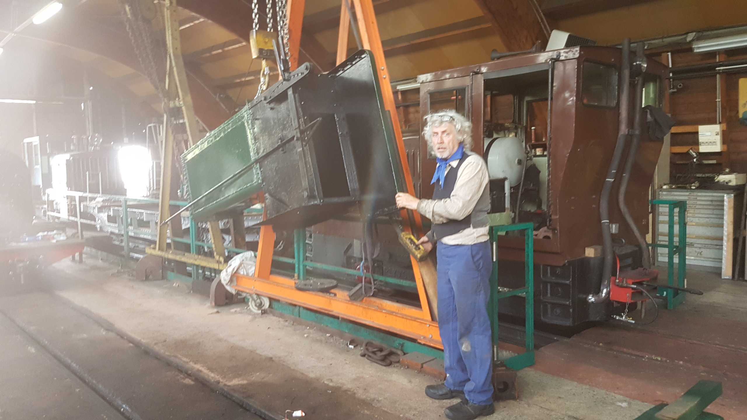

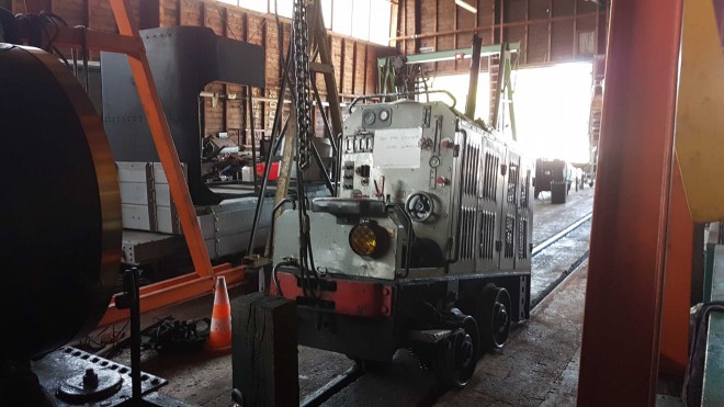

Des nouvelles de l'atelier :
Pendant ce temps, la valeureuse équipe de la voie est en train de procéder à l'élagage des arbres qui engagent par trop le gabarit... il pleut, alors ça pousse! :C6
A bientôt :F5 :F5 :F5

Messagepar YVES » 04 05 2017 à 07:46

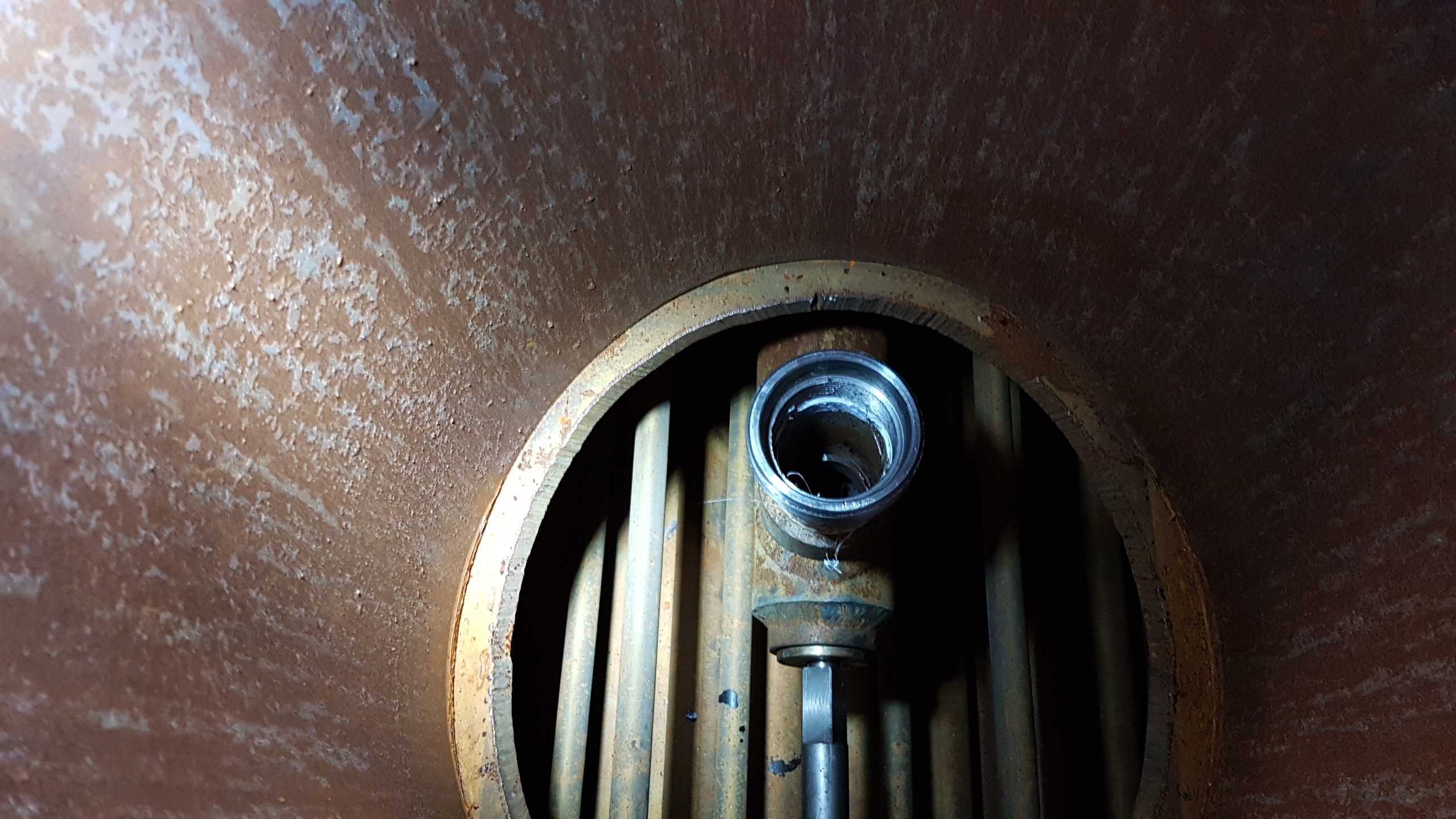

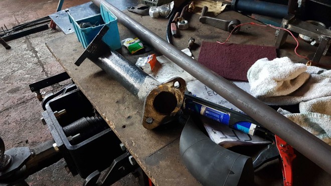

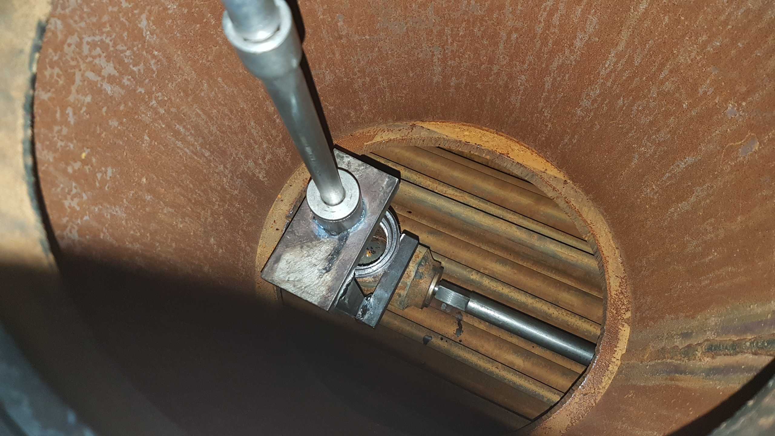

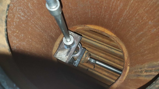

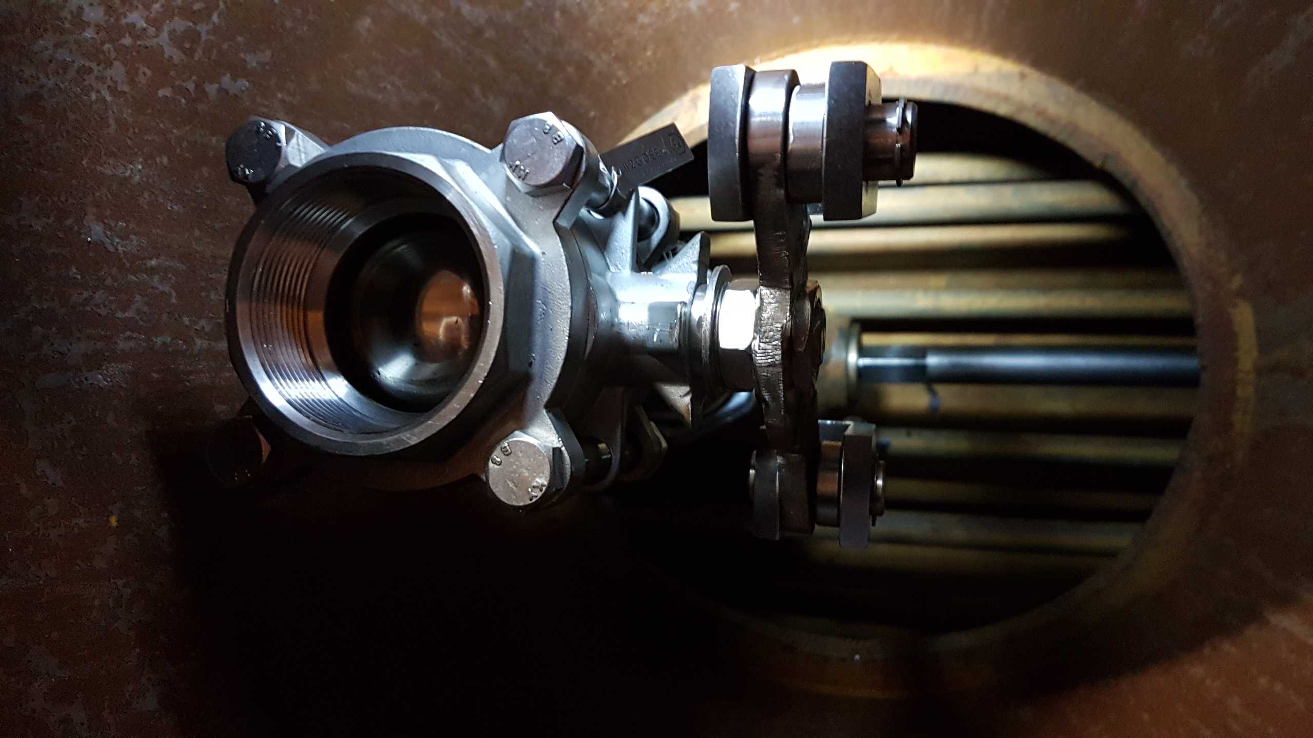

Une explication sur la conception de ce nouveau régulateur serait intéressante. Tout d'abord, pourquoi ne pas conserver l'ancien ?
Re: Chemin de Fer des Chanteraines

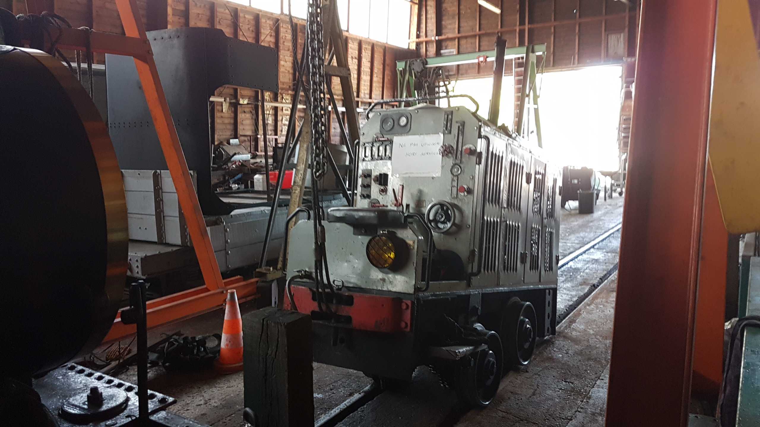

Messagepar FRANCOIS19 » 13 05 2017 à 02:09
A bientôt
FRANCOIS19
Messages: 1574

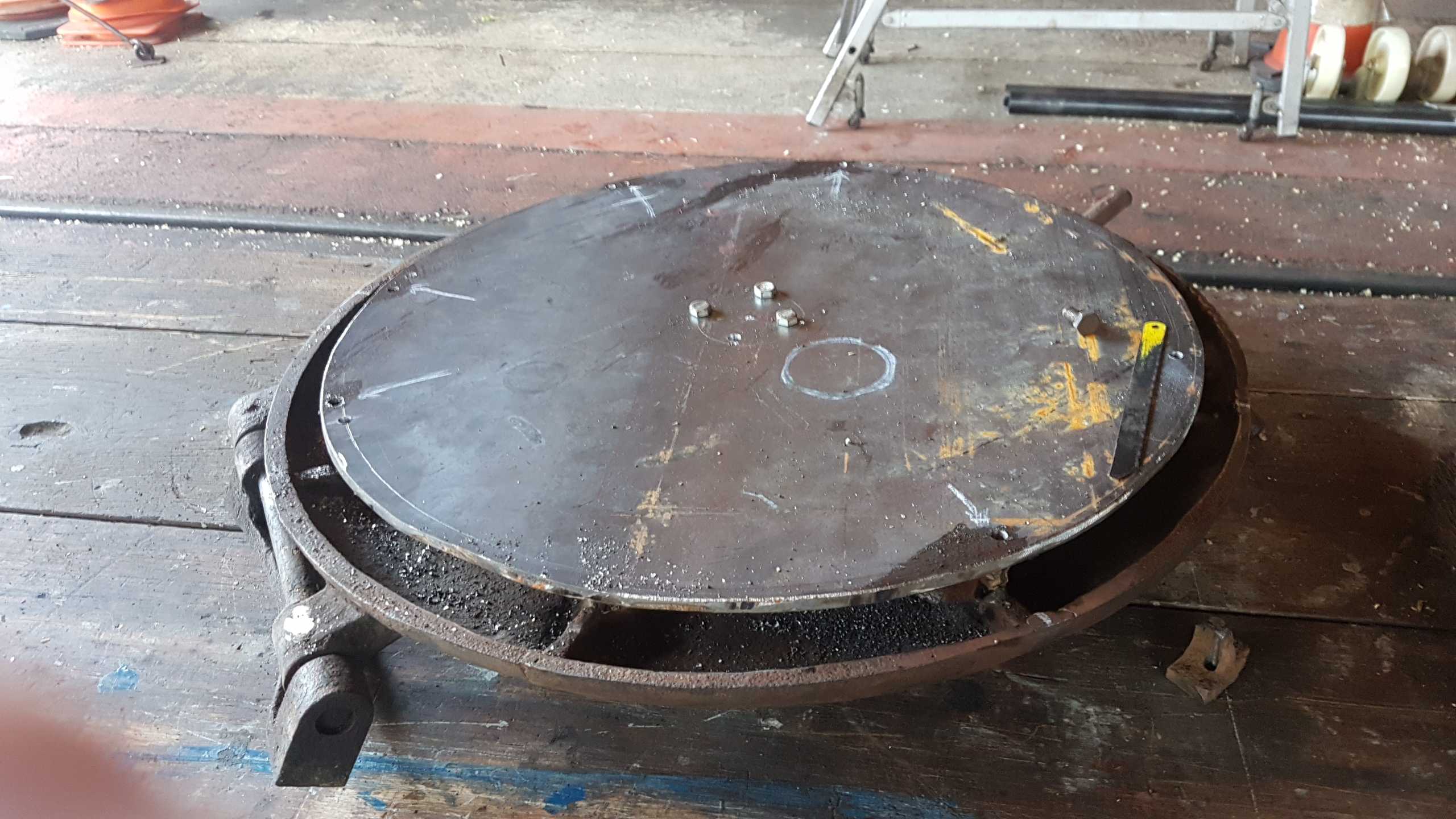

Messagepar FRANCOIS19 » 13 05 2017 à 02:38
YVES a écrit:Une explication sur la conception de ce nouveau régulateur serait intéressante. Tout d'abord, pourquoi ne pas conserver l'ancien ?
J'ai essayé d'expliquer cette conception plus haut, le régulateur d'origine est remplacé par une vanne à boisseau sphérique en inox dont la rotation est commandée par un renvoi de tringlerie depuis la barre de commande située en dessous. Ce système a déjà été monté sur la 030 Chanteraine avec une tringlerie simple (1 seule biellette du côté gauche), mais cette vanne à sphère oppose si peu de résistance que le poids de la biellette suffit à la faire tourner et referme le régulateur.... il faut conduire en poussant constamment sur le "manche de fer" pour lutter contre ce poids, ce qui devient fatigant au bout d'une journée... Le bureau d'étude a donc planché sur une transmission symétrique à deux biellettes, une de chaque côté, donc équilibré, il faut alors un double palonnier.
La raison du remplacement du régulateur d'origine de la Chanteraine est à chercher dans la dureté du régulateur à glace, plaqué par la pression de la vapeur, au point que la commande a un jour été cassée... Ce problème ne semble pas exister sur les 020 dont la commande était d'un maniement aisé, tant sur la Vincent (je fais appel à de vieux souvenirs car elle est arrêtée depuis un bon nombre d'années) que sur la Bouillote.
C'est seulement en application du principe de précaution que Jean-Marie, notre responsable technique, a préféré ce nouveau montage pour la 020 Vincent. :rod_siflet :rod_siflet :rod_siflet

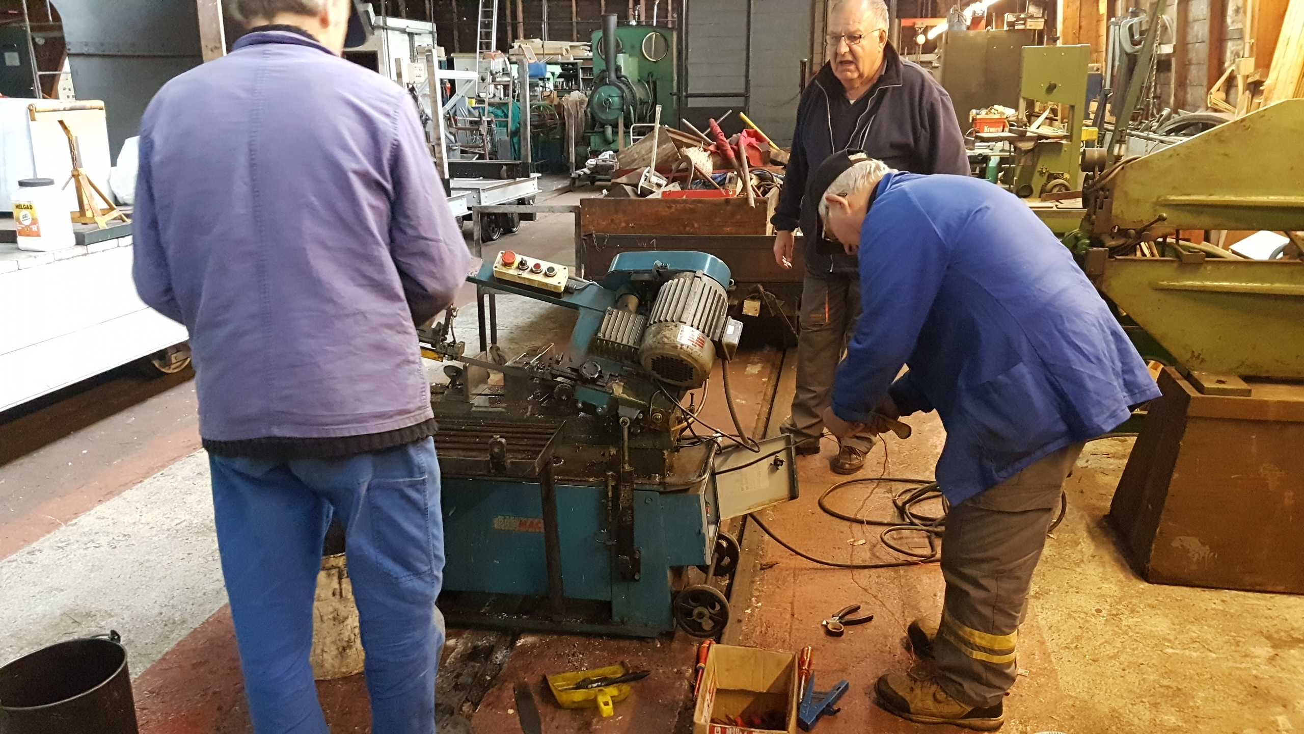

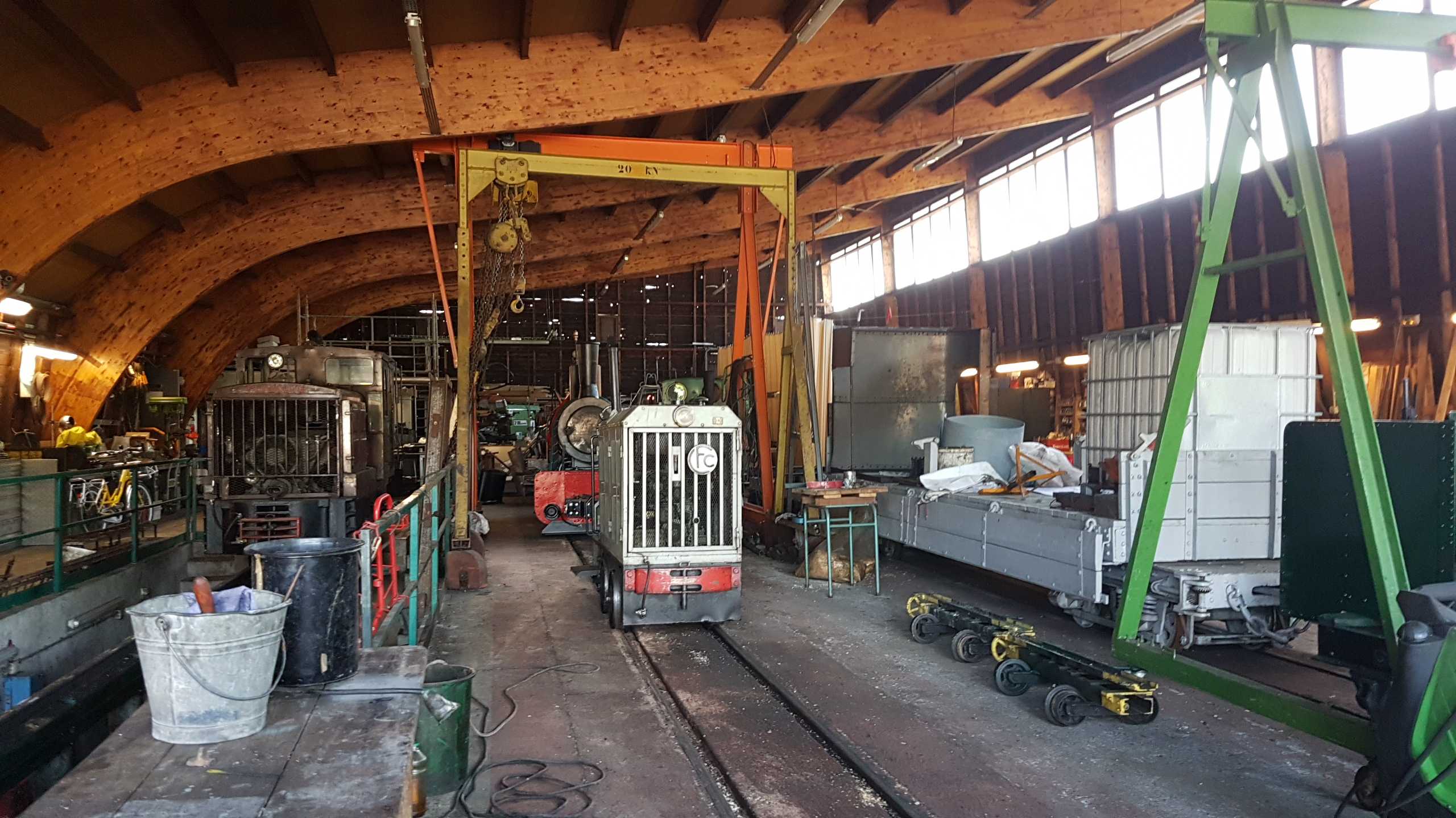

Messagepar FRANCOIS19 » 13 05 2017 à 02:46

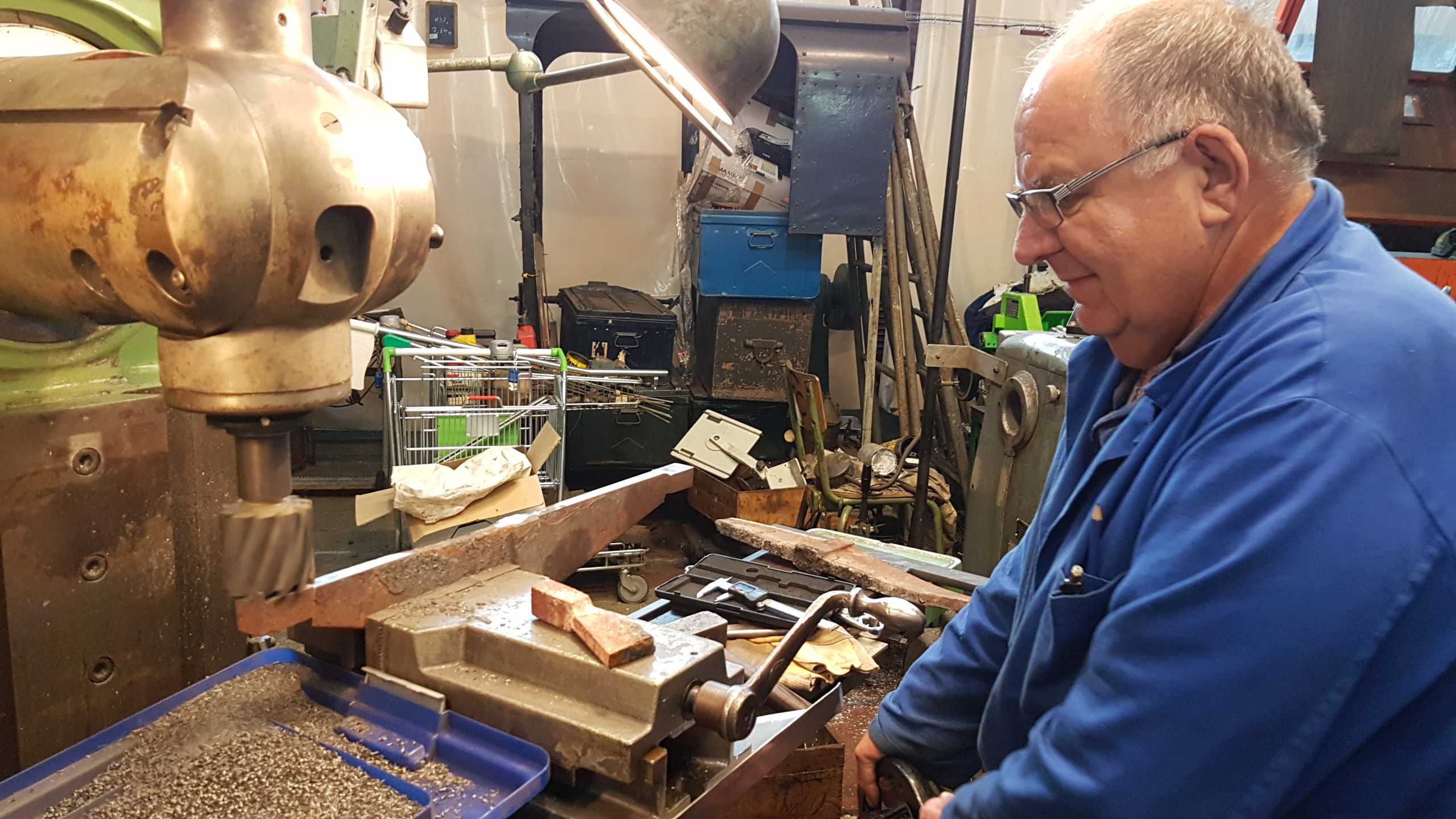

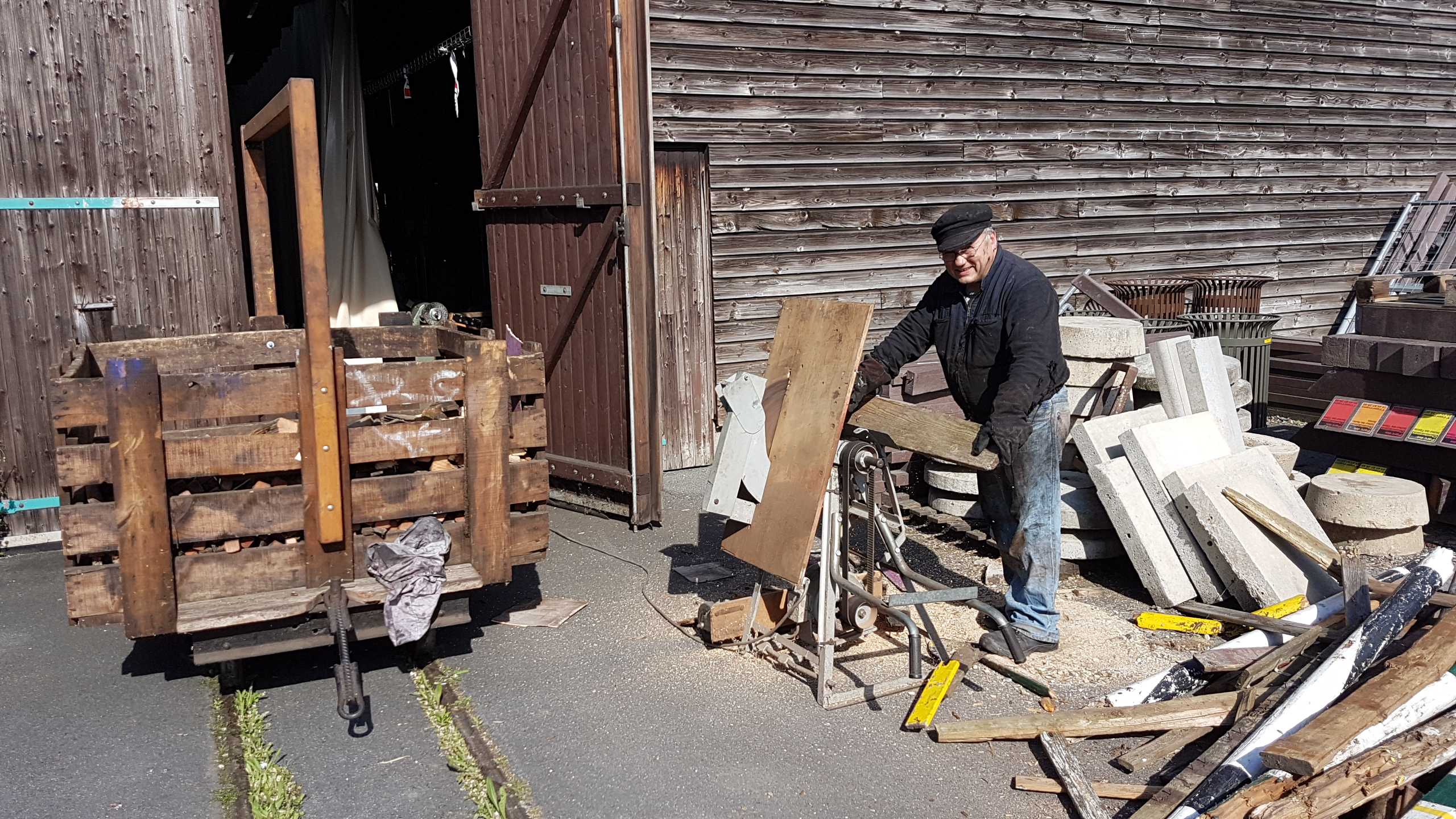

Cet après-midi, séance de travail à deux avec Marc-André:
Après une bonne heure de sciage, les wagonnets à bois sont tous pleins....
Plutôt productive, notre petite séance en comité restreint! :rod_siflet :rod_siflet :rod_siflet

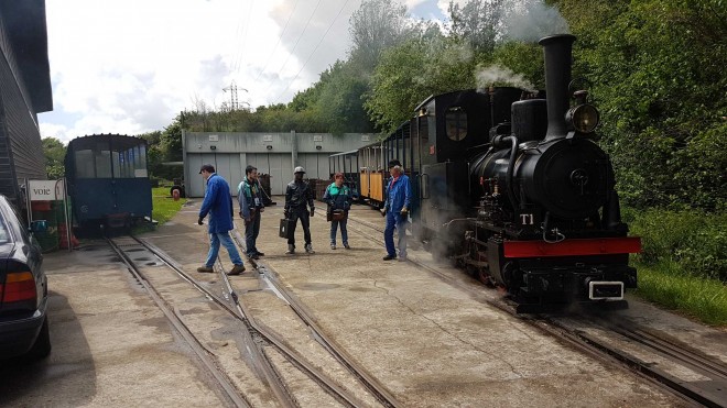

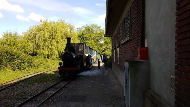

Messagepar FRANCOIS19 » 15 05 2017 à 16:12

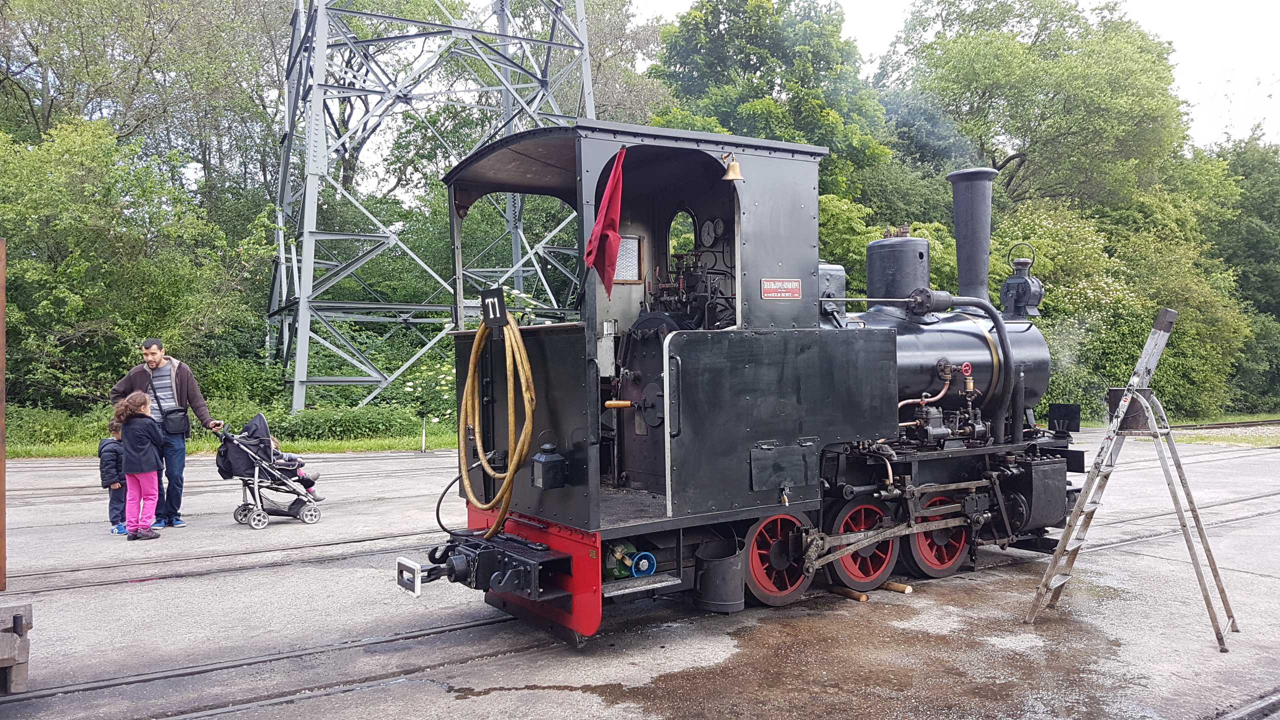

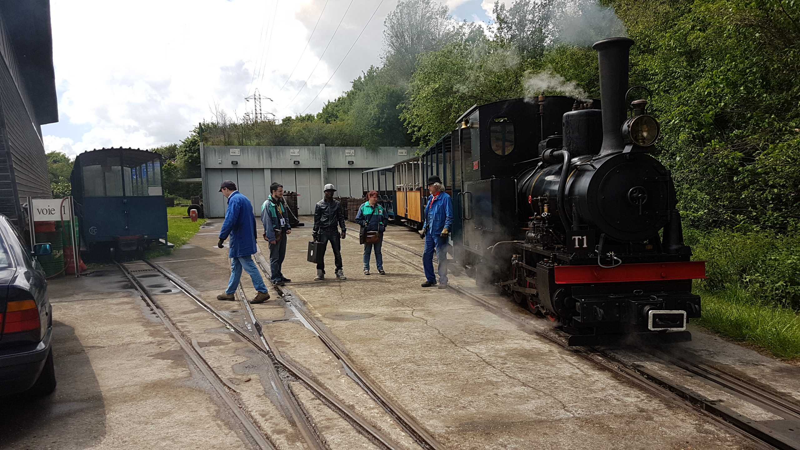

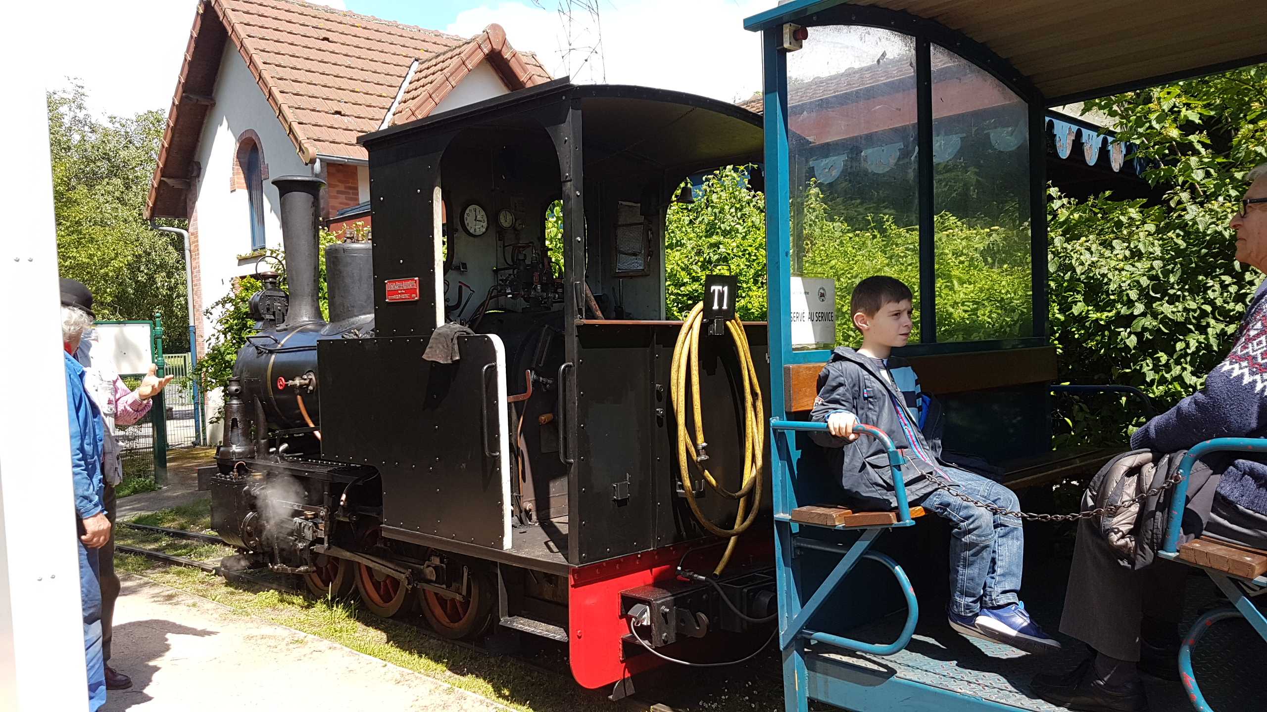

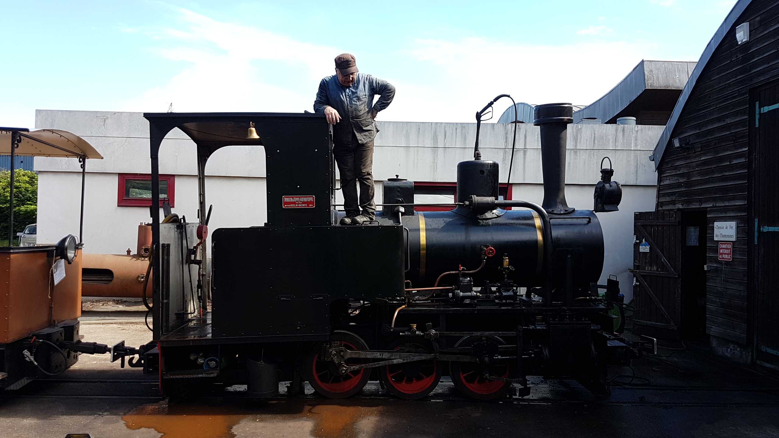

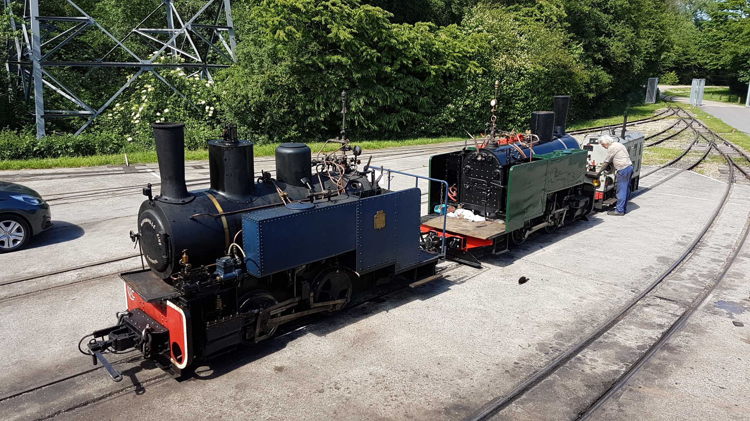

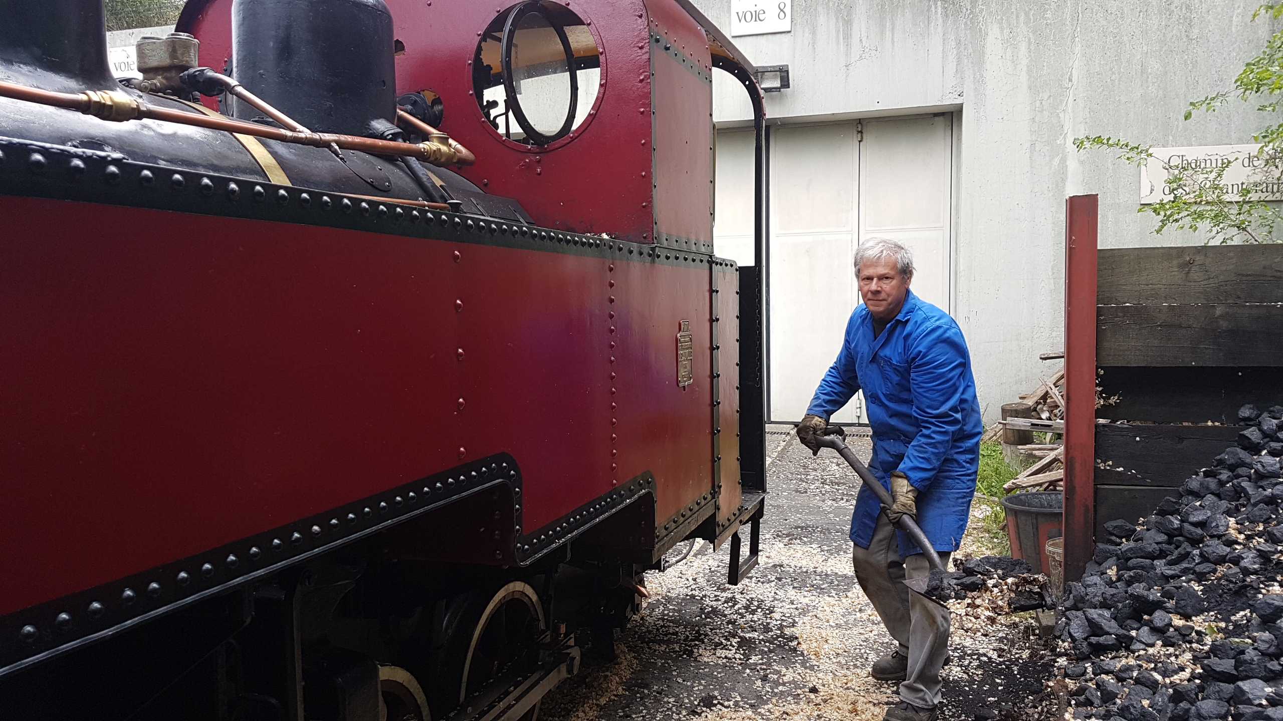

La journée des mécanos du dimanche
Hier, deuxième dimanche du mois, circulation vapeur.
Une belle journée somme toute, après une météo incertaine qui nous a valu une belle rincée sur le coups de midi et demi... juste le temps d'aller manger !
L'après-midi nous a réservé du beau temps, et pour les visiteurs, c'est l'essentiel !
Nous avons roulé 4 heures, arrêts compris, et parcouru 25 kilomètres.
Nous avons dû utiliser près d'un mètre cube d'eau mais il restait encore deux ou trois seaux de charbon dans la soute.
La voie de 60 permet de faire rouler de vraies locomotive sans devoir déployer de grands moyens ! :H1 :H1 :H1

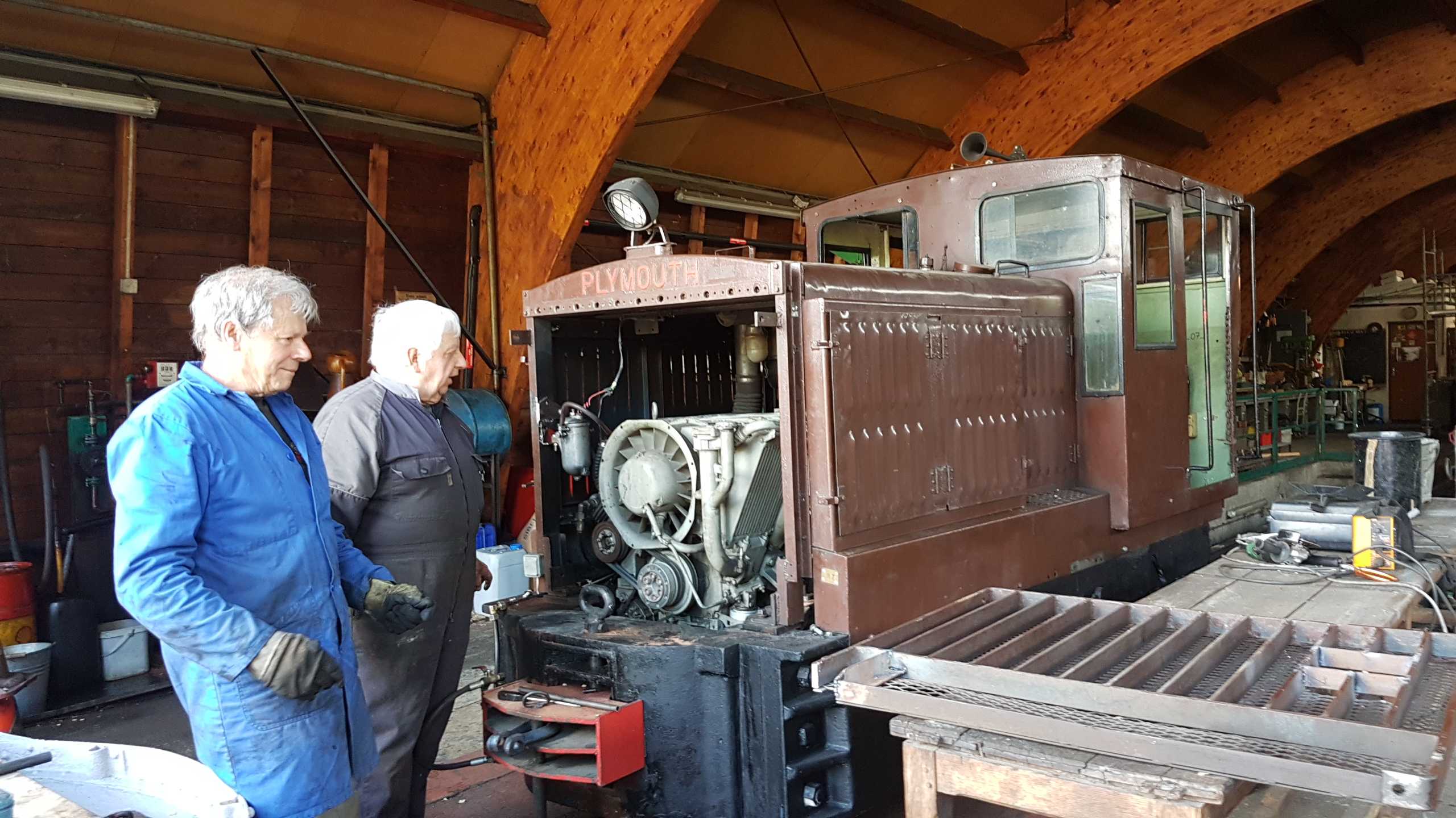

Messagepar FRANCOIS19 » 17 05 2017 à 01:21

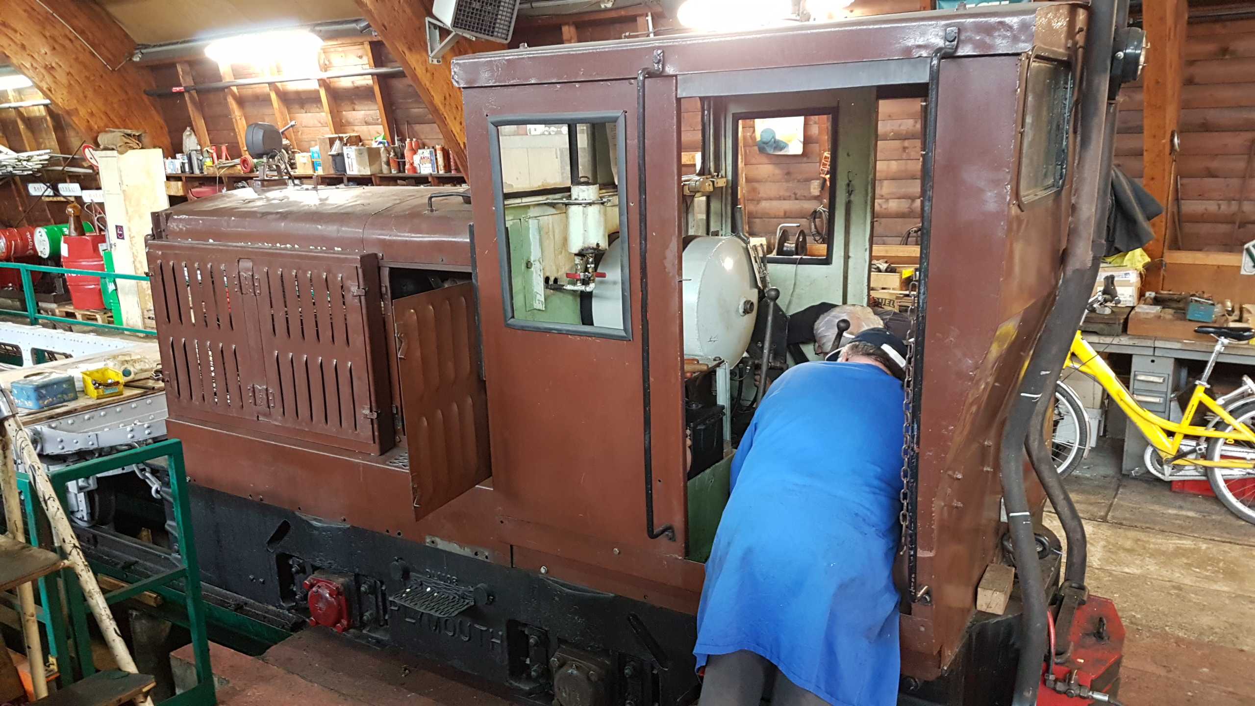

Petite séance de travail "supplémentaire" cet après-midi après un "spécial":
