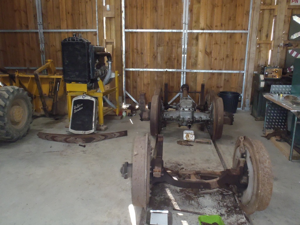

Non Non le petit Anjou n'est pas resté confiné ! On a même pas mal bossé Non De Dion !

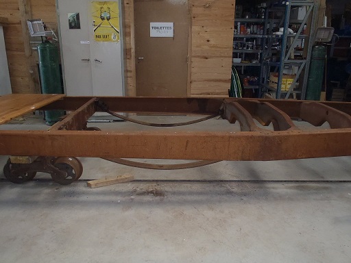

donc pour les amateurs de De Dion Bouton, je prend le temps de vous partager les travaux sur le JM3 qui ont repris depuis le déconfinement.

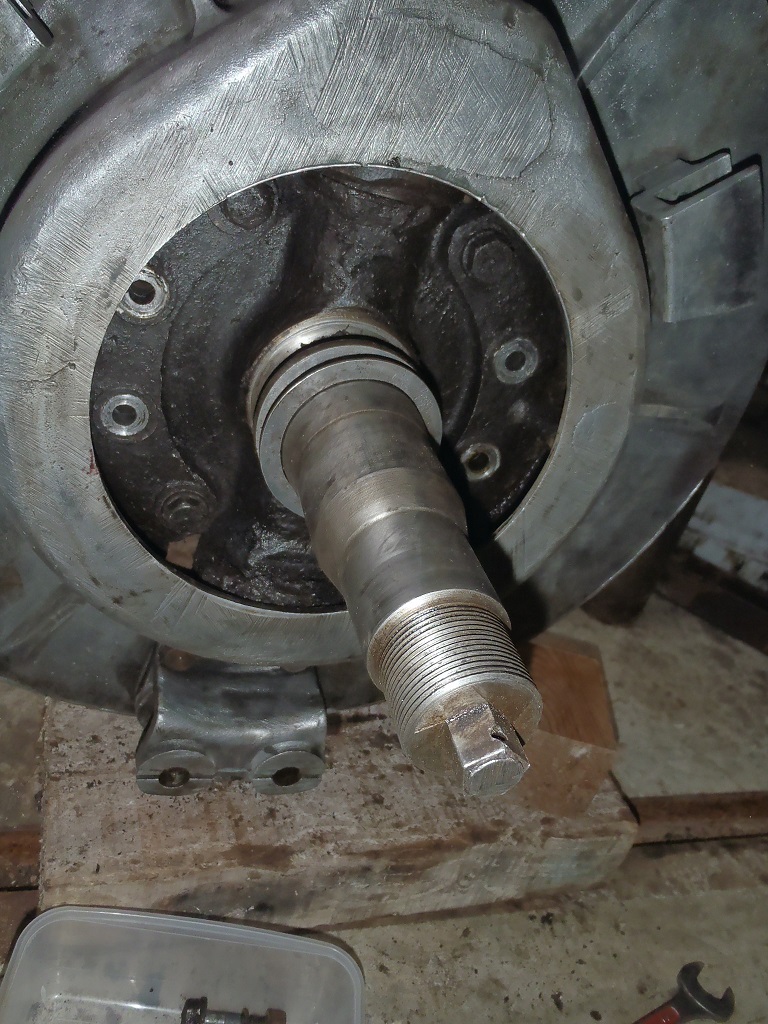

Le travail se concentre essentiellement sur les trains roulants :
Nettoyage et démontage
Montage à blanc des supports de suspension sur le chassis :
on se concentre sur le train avant, avec notamment la réfection du système de rappel des roues ( pas de photos)...
la suite des photos prochainement...

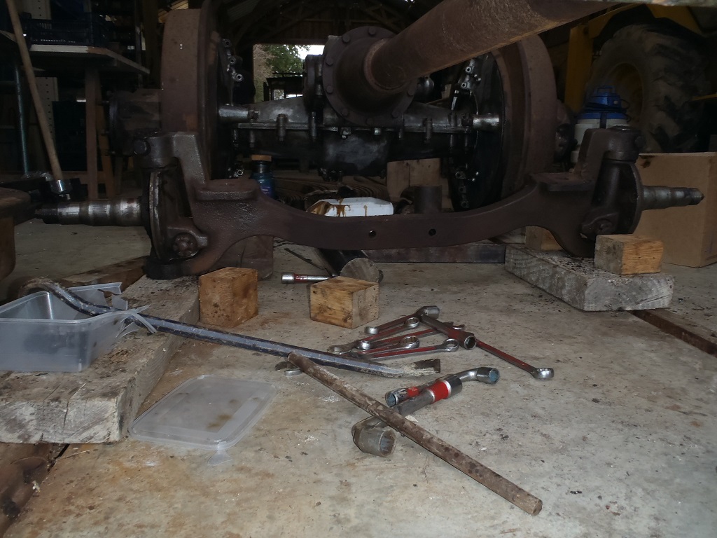

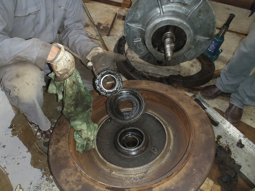

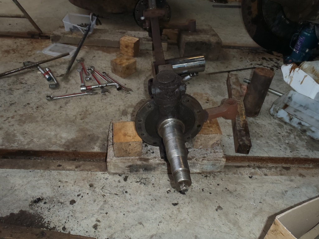

Messagepar Ange-vins » 24 10 2020 à 21:52
Bonsoir à tous,

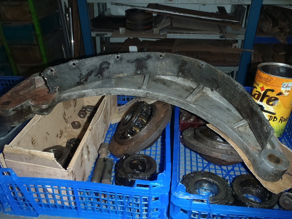

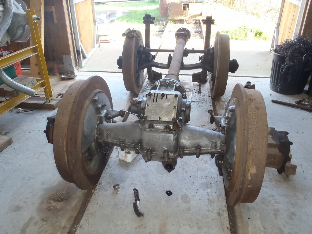

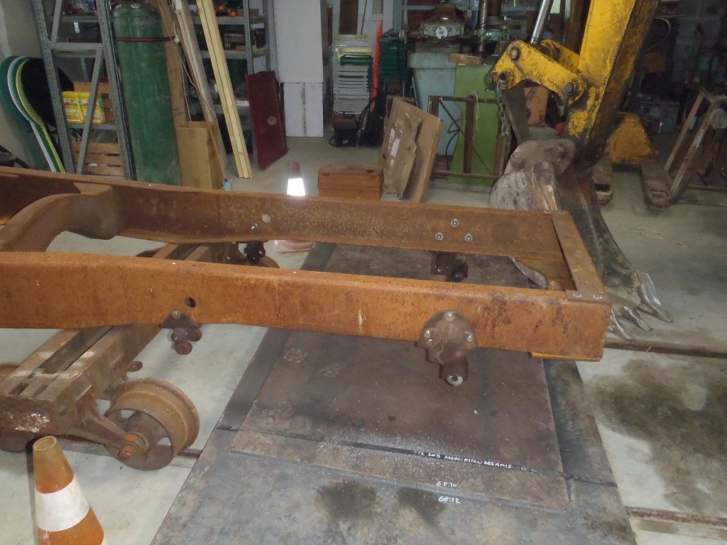

la suite des travaux sur la reconstruction du de dion JM :

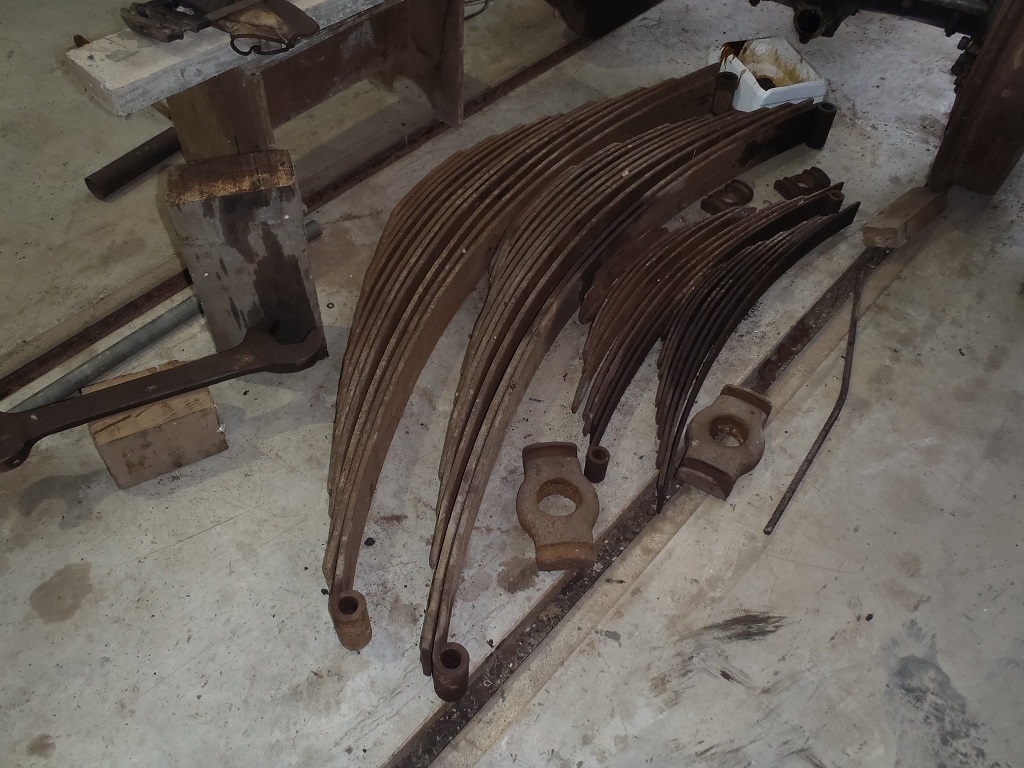

les lames de ressort prêtes pour le sablage (2 ont été refaites et 2 restent à faire)

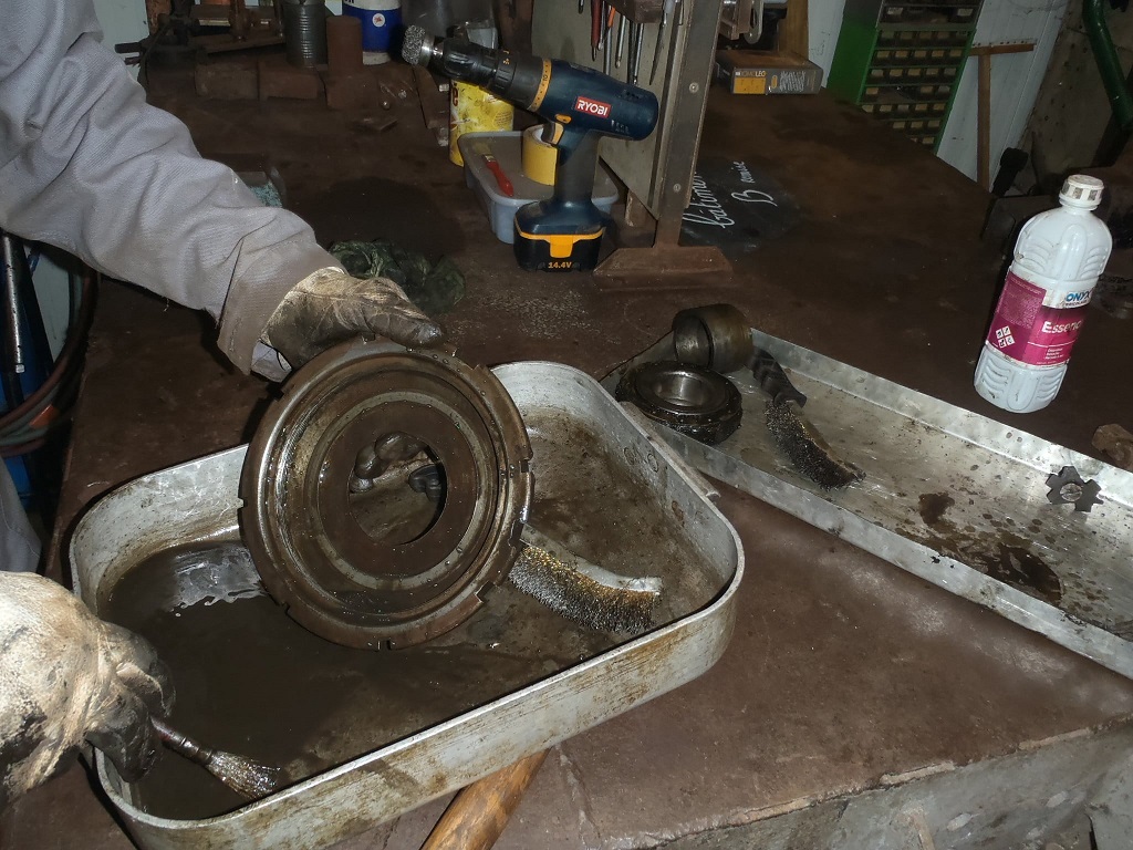

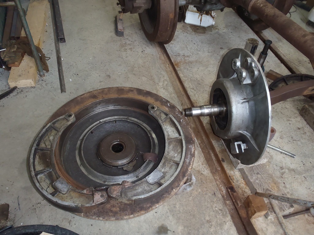

les roues avant sont démontés ... il ya un peu de nettoyage sur les roulements ...
vu d'ensemble de l'essieu avant démonté :
une fois nettoyé c'est comme neuf :
de l'autre côté :

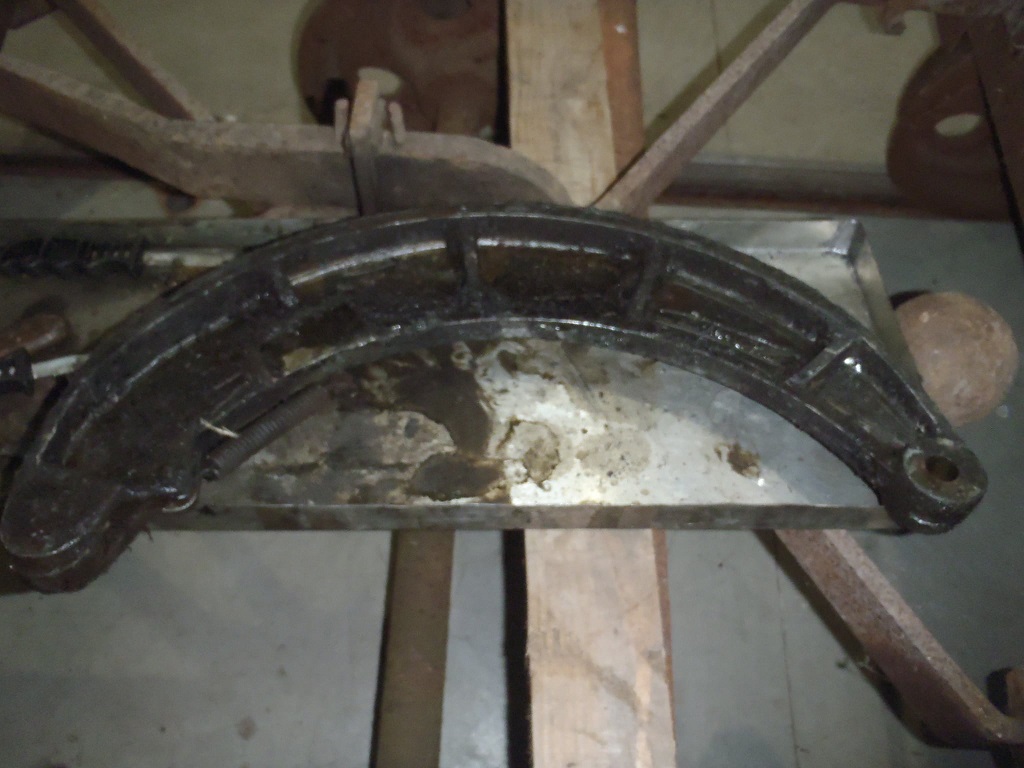

un petit avant après pour les mâchoires de frein :
et pour finir on range bien tout proprement :
PS si vous avez des bons plans pour les roulements ?!

Messagepar diabolo » 24 10 2020 à 23:55
Du JM en passant par les ND, OC et plus beaucoup de pièces sont similaires.
Les systèmes de freins, garnitures et autres sont identiques aux notres, quelques différences sur les OC2 mais rien de compliqué.
Je suppose qu'il doit y avoir un cardan devant pour s'emboiter sur la boite + cloche arrière.
Les garnitures de freins ont été refaites à neuf ?
PL .
Diabolo
diabolo
Messages: 1597
Re: AAPA - PETIT ANJOU
Messagepar Patrick ze rabbit Deludin » 25 10 2020 à 10:26
Et pour les roulements, au MTVS, ils n'ont pas de réponse ?
Messages: 14903
Messagepar TDS » 27 10 2020 à 21:57
:ipb-251
Je ne suis pas l'entretien du JM et ne peux répondre je sais que l'état général du roulement était bon; mais que les ressorts qui remettent en position droite sont un peu fatigués. Une révision plus poussée de ces pièces interviendra à Crèvecoeur quant nous aurons une fosse plus longue. A Butry tout est compliqué par manque de place!... H4

Messagepar Ange-vins » 02 11 2020 à 22:12
Bonjour à tous,
tout d'abord merci pour les tuyaux, nous avons regardé chez 1 2 3 roulement qui avait en effet ce qu'il fallait, m^me si finalement nous sommes passé par un fournisseur connu d'un des membres de l'atelier.

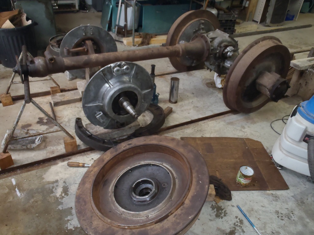

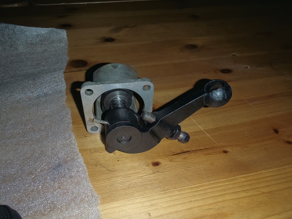

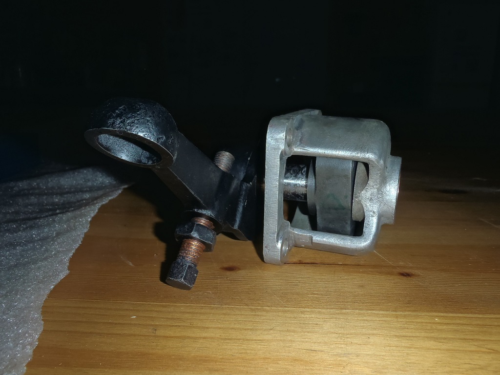

voici la suite avant confinement :
les mâchoires de frein de l'essieu avant ont des garnitures toutes neuves !
de leur côté les commandes de frein ont besoin d'une révision, des bagues ont été tournées et doivent être finie d'usiner.

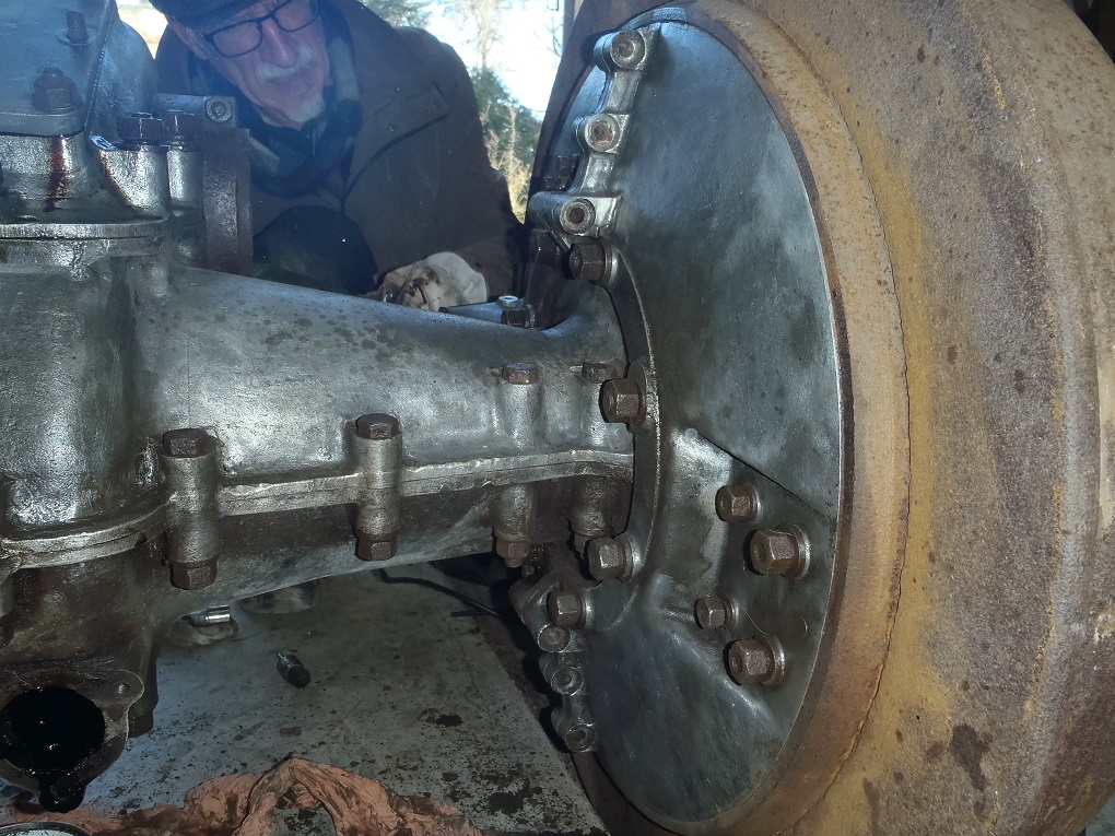

Sur l'essieu avant nous avons démonter les flasques en aluminium afin de pouvoir sabler l'essieu.
Les lames maitresses de ressort (essieu avant) devront elles être refaites.
mais nous esperons pouvoir rapidement remonter l'ensemble de l'essieu avant.
pour le train arrière, nous avons commencer à dégripper la jonction entre les flasques et la roue, car le frein est collé.. la suite au déconfinement !
