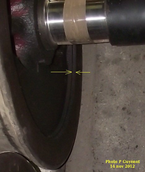

Elliot a écrit:Petit detail technique: a l'origine cette machine etait en voie de 62 cm, les bandages ont etes deplaces par les ateliers de Gray il y a environ 30 ans.
:F9 :F9 :F9 :F9 :F9
Les bandages déplacés sur les roues ou les roues déplacées sur les essieux ??? :D3
Pierre. #B5

Messagepar Elliot » 15 11 2012 à 20:52
Il s'agit bien des bandages deplaces sur les roues:
c'est dailleurs limite, les flans sont a ras des tetes de rivets.

Messagepar L'homme du pire caddy » 15 11 2012 à 22:06
Merci !!! #B6
C'est vrai qu'il faut jouer serré... :?
Pierre. ;)

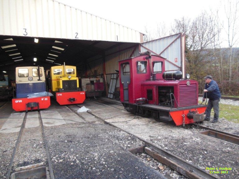

Messagepar Elliot » 25 11 2012 à 10:34
Classé "hors d'age" le réservoir d'air du petit JUNG a du être changé.
La taille du nouveau ne permettant pas de le loger sous les passerelles latérales ou près du moteur il a été décidé de le placer sur le capot.
L'esthetique peut se discuter mais ce n'est pas un engin d'exploitation voyageurs, on s'y fera!

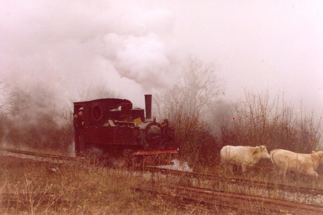

Messagepar escarbille » 27 02 2013 à 02:02
Bonjour, trouvées dans ma boite à chaussures...je veux dire sur une clé USB.
CFVO la DFB essais à son arrivée.jpg 640x427.jpg (68.23 Kio) Vu 4308 fois

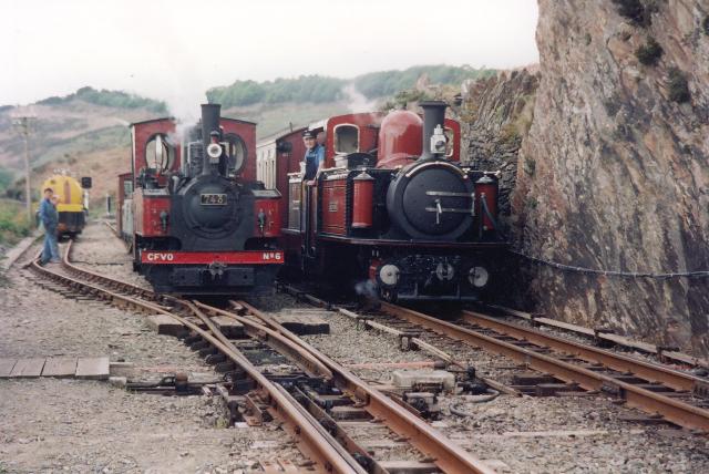

DFB au ffestiniog.JPG 640x427.JPG (57.25 Kio) Vu 4308 fois

Messagepar Elliot » 27 02 2013 à 10:42
Tres interessantes photos, surtout celle prise a Rhiw goch en mai 1995. Si tu etais la bas on se connait forcement.
Pour eclairer les lecteurs, en mai 95 nous avions participe a une importante manifestation au Ffestiniog avec cette DFB et un diesel Baldwin.
Le CF des Chantereines et le Petit train de la haute Somme etaient invites egalement.
