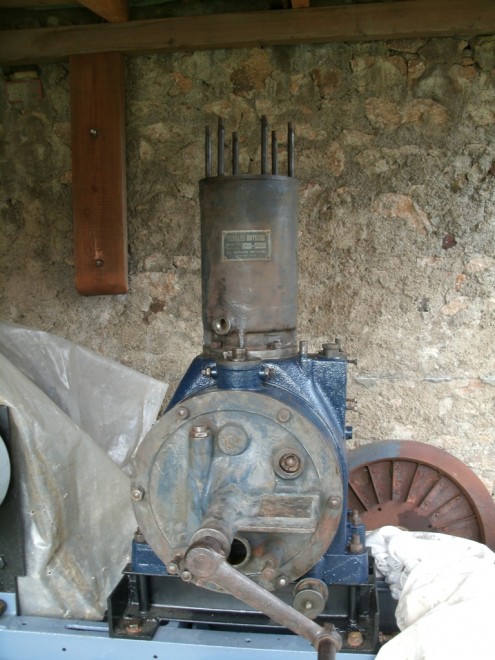

Je pense à toi qui est sous la pluie à regarder passer les Régiolis, alors un petit compte rendu de la journée pour que tu puisses lire un truc ce soir

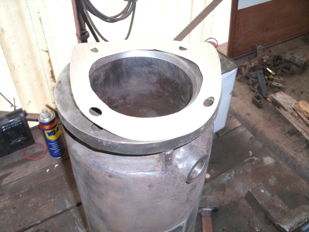

Tout d'abord confection d'un joint d'embase
Petolat
Messages: 653
Enregistré le: 23 07 2014 à 15:46
Localisation: Sur un volcan
Re: La bête inconnue, démontage et restauration
Messagepar Petolat » 15 03 2019 à 21:54

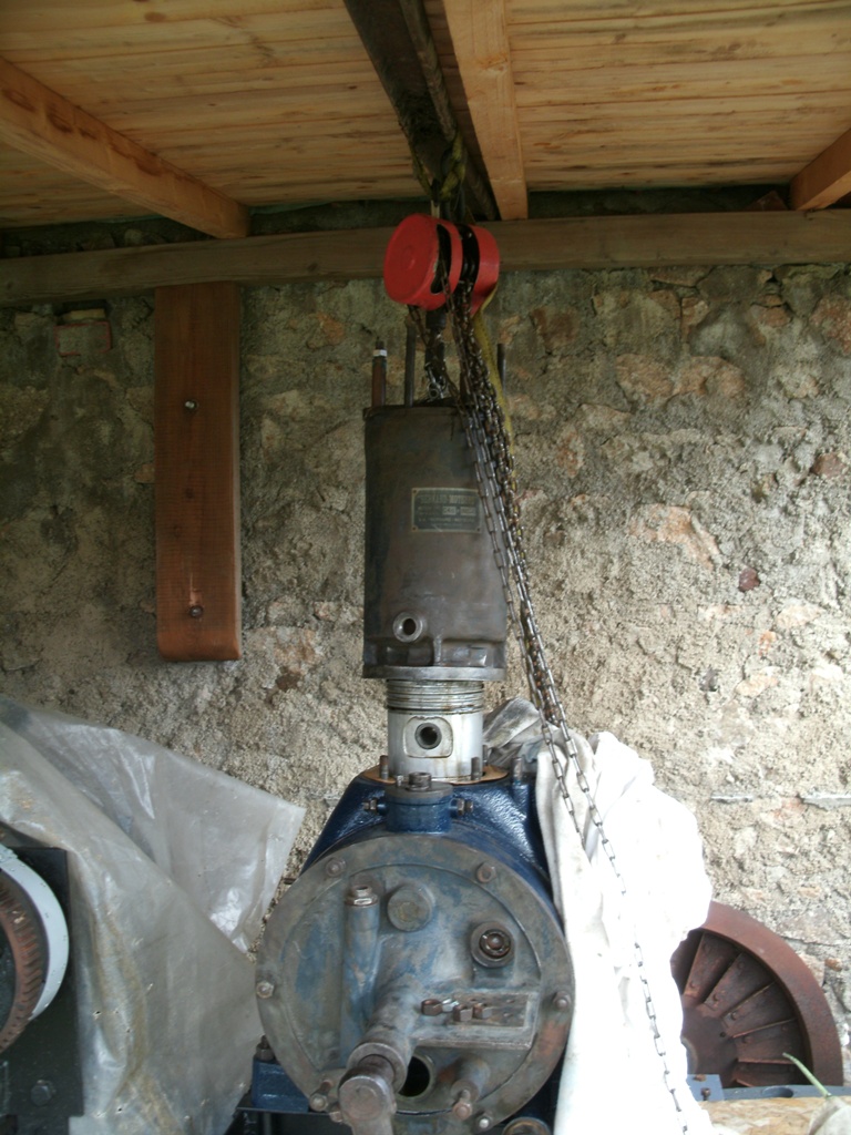

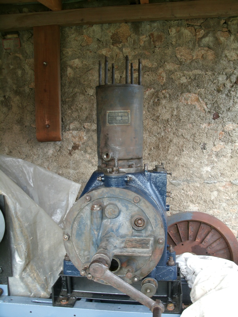

Après, un montage comme je les aime bien, un peu limite, avec les urgences comme possible point de chute…
Un bout de rail, le palan et des chiffons

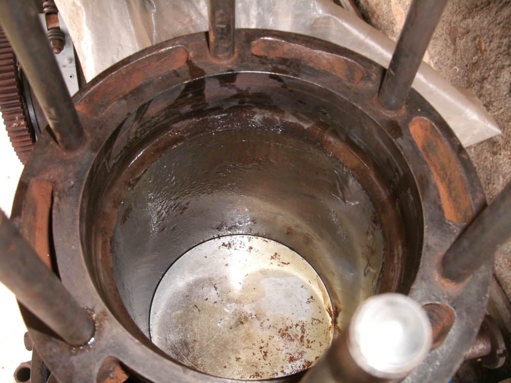

Tierçage ( pas sur de l'orthographe) des segments et pas de coupe en face de l'axe du piston.
Le bas de la chemise est conique, ce qui facilite l'introduction des segments
J'ai failli oublier le joints d'embase…
Et ça fonctionne!
En bas...
En haut

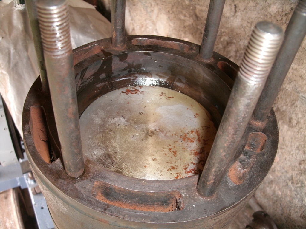

Messagepar Petolat » 15 03 2019 à 22:03

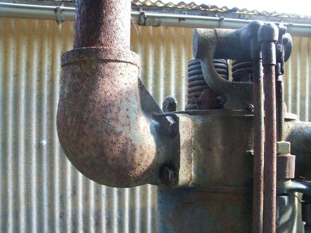

La suite, c'est le haut moteur, il était comme cela à l'arrivée de la bête, alors c'est pas beau à l'intérieur...

Merci pour le reportage et bravo pour la manip #B6
C'est impressionnant, je suis admiratif devant cette restauration E2
Et j'ai lu ta prose bien au chaud chez moi. Vu le temps pourri, je suis rentré jeudi. J'ai même eu un peu de neige pas bien loin de chez toi....

Messagepar osvf » 16 03 2019 à 11:03
E2 E2 E2 Bravo pour cette restauration, du bel ouvrage, cette "bête inconnue" pourrait venir à St Trojan? :F5

Messagepar Petolat » 16 03 2019 à 13:37
Bonjour OSVF
Merci pour l invitation
Mais, même si l'idée est de faire voyager la bête lorsqu'elle aura retrouvé du souffle, le transport va être problématique!
Bonne journée sous le soleil

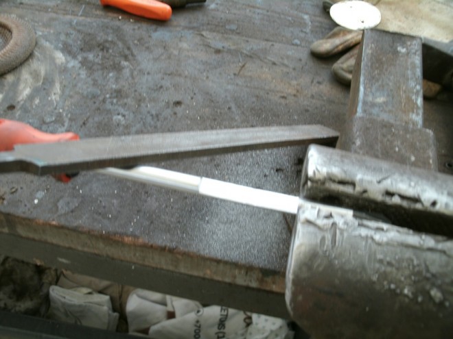

Reprise des travaux.

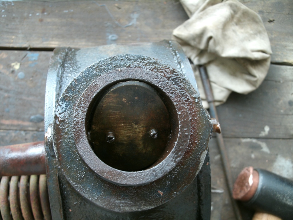

L'objectif étant de mesurer la compression, je remonte la culasse et tout ce qui va avec.
Vous vous souvenez du volet grippé sur l'admission.

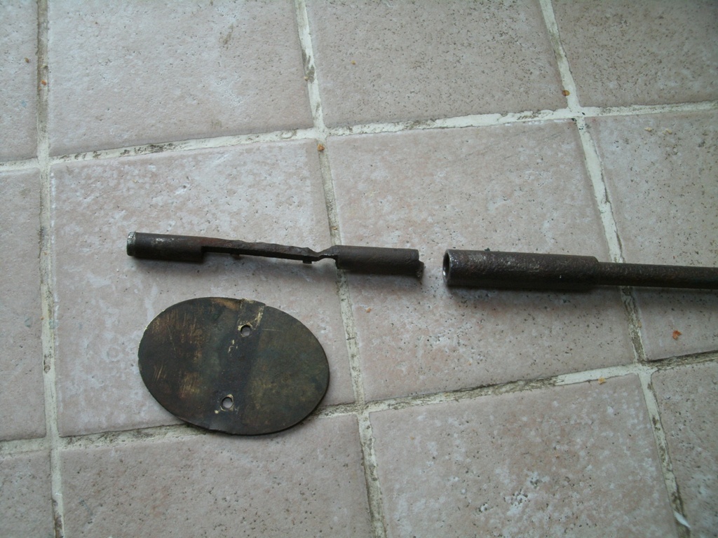

J'ai réussi à extraire l'axe, mais il est très fatigué. Il comporte un plat avec 2 petits trous taraudés. Irrécupérable.
Le volet est sauvable.
J'ai bien un axe de carbu de Panhard qui traine, même diamétre,2 trous taraudés et un plat facile à créer. Malheureusement il est trop court!
Il va falloir trouver autre chose...

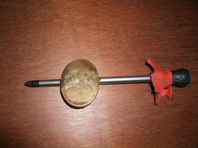

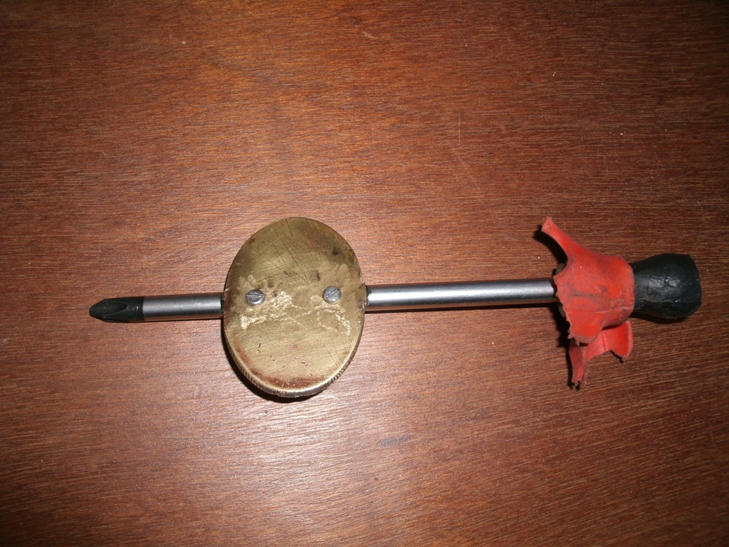

Messagepar Petolat » 18 04 2019 à 14:01

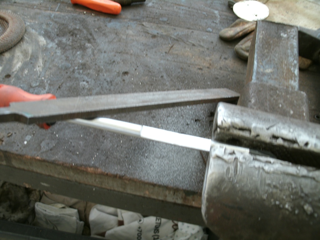

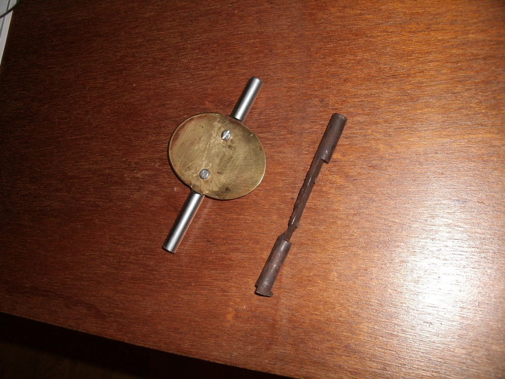

Retour sur ce petit problème d'axe du papillon
J'attaque un tournevis, du diamètre adéquat, à la lime afin d'y faire un plat.
Deux petits trous taraudés, et le volet en laiton s'adapte
Une fois l'axe coupé, à coté son prédécesseur...

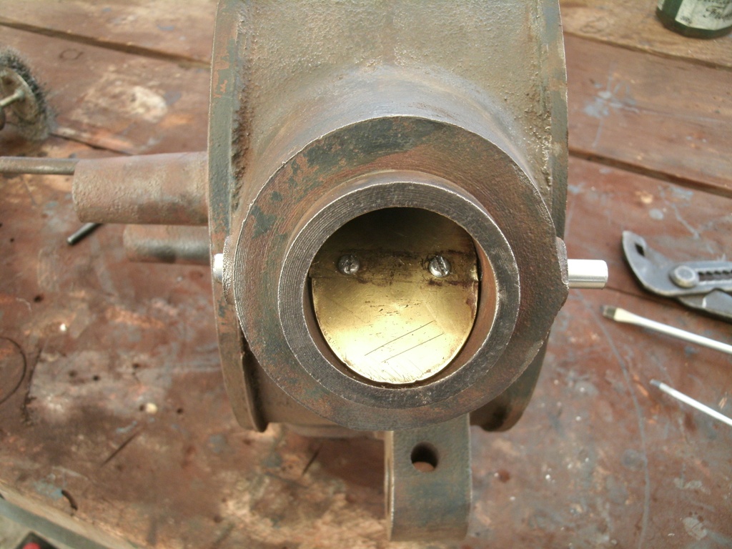

Le papillon a reprit sa place dans la culasse

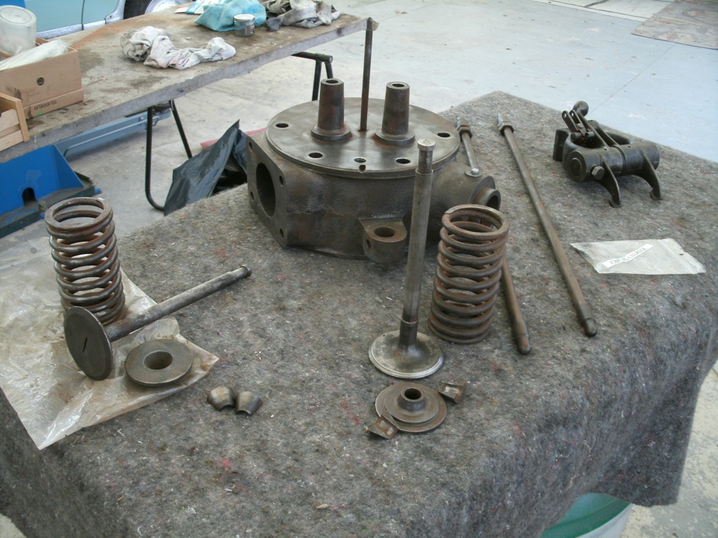

Je vais pouvoir remonter la culasse, un petit aperçu du puzzle, ce n'est pas une restauration "état concours" mais l'ensemble a retrouvé sa mobilité après décapage

Messagepar BG1000 » 18 04 2019 à 14:50
E2 E2
Visitez ma Galerie Image
BG1000
Messages: 3656
Messagepar BG1000 » 18 04 2019 à 14:52
Ne faut'il pas avoir un blocage des vis? Deux coups de cointreau à la sortie du filet mignon?
BG
BG1000
Messages: 3656
Messagepar Petolat » 18 04 2019 à 19:11
Oui, mais je dois pouvoir le démonter.
J'ai prévu un peu de frein filet lors du montage final.

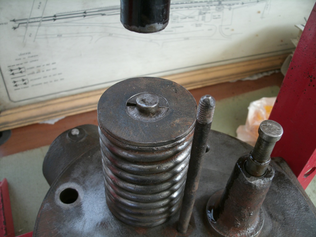

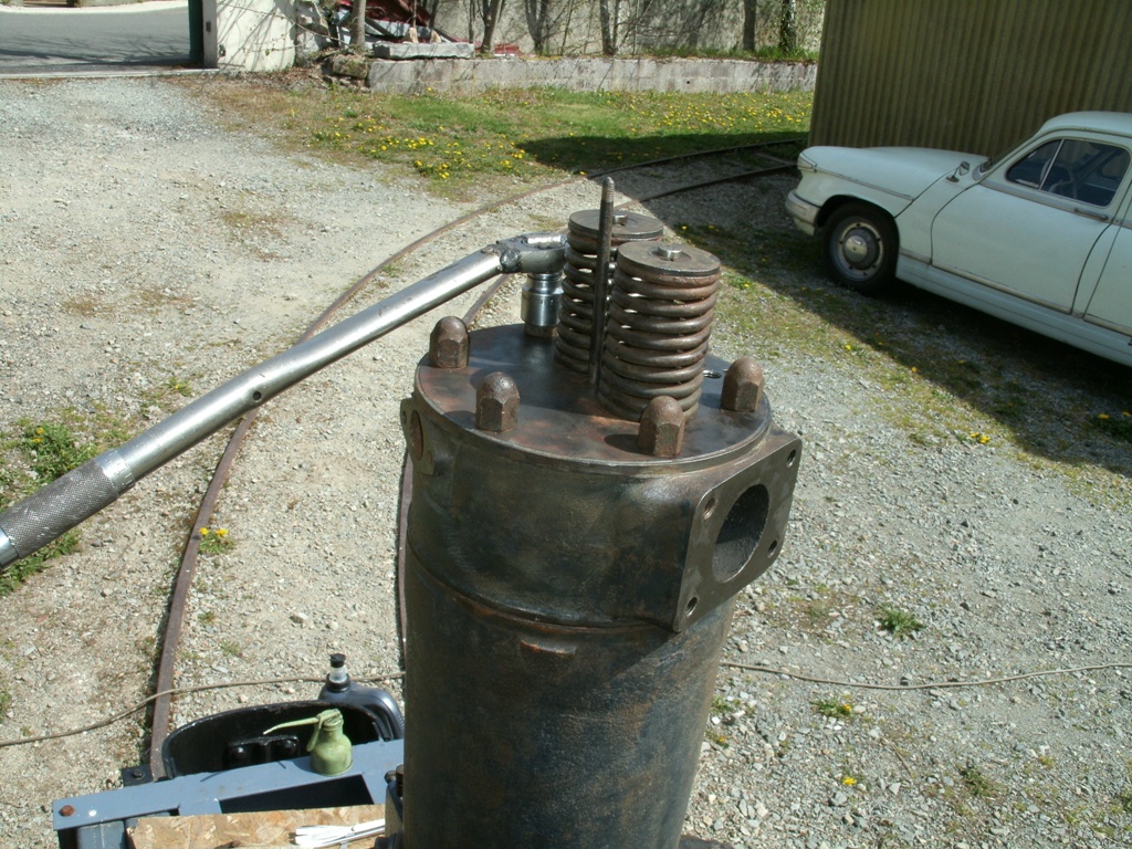

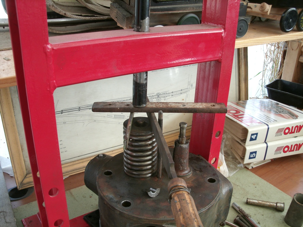

Messagepar Petolat » 18 04 2019 à 21:36
Pas d'autre solution que la presse pour remonter les demi coupelles de soupapes, avec un montage pas tip top, mais ça fonctionne...
Et voilà
remontage de la culasse, serrage en croix et au couple( avant que Gérard me demande…)
