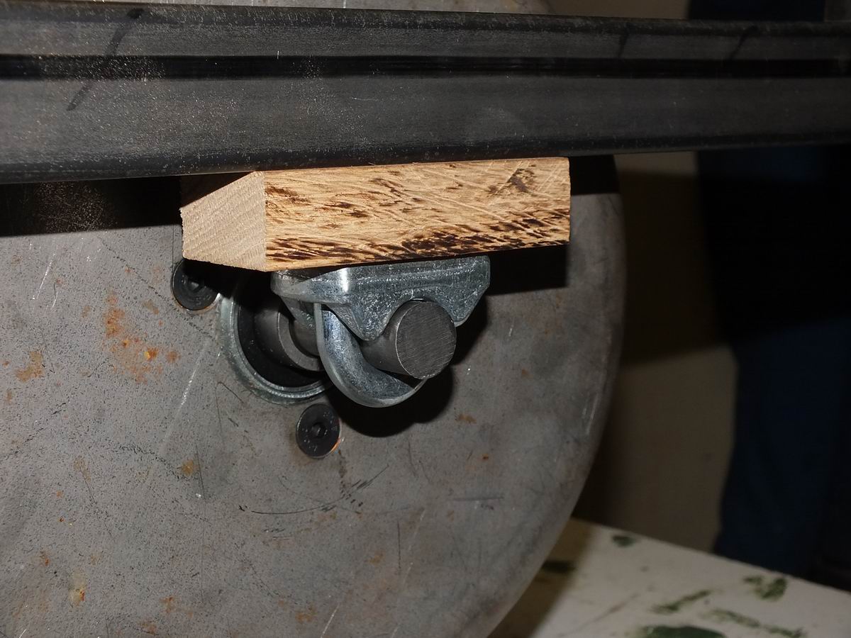

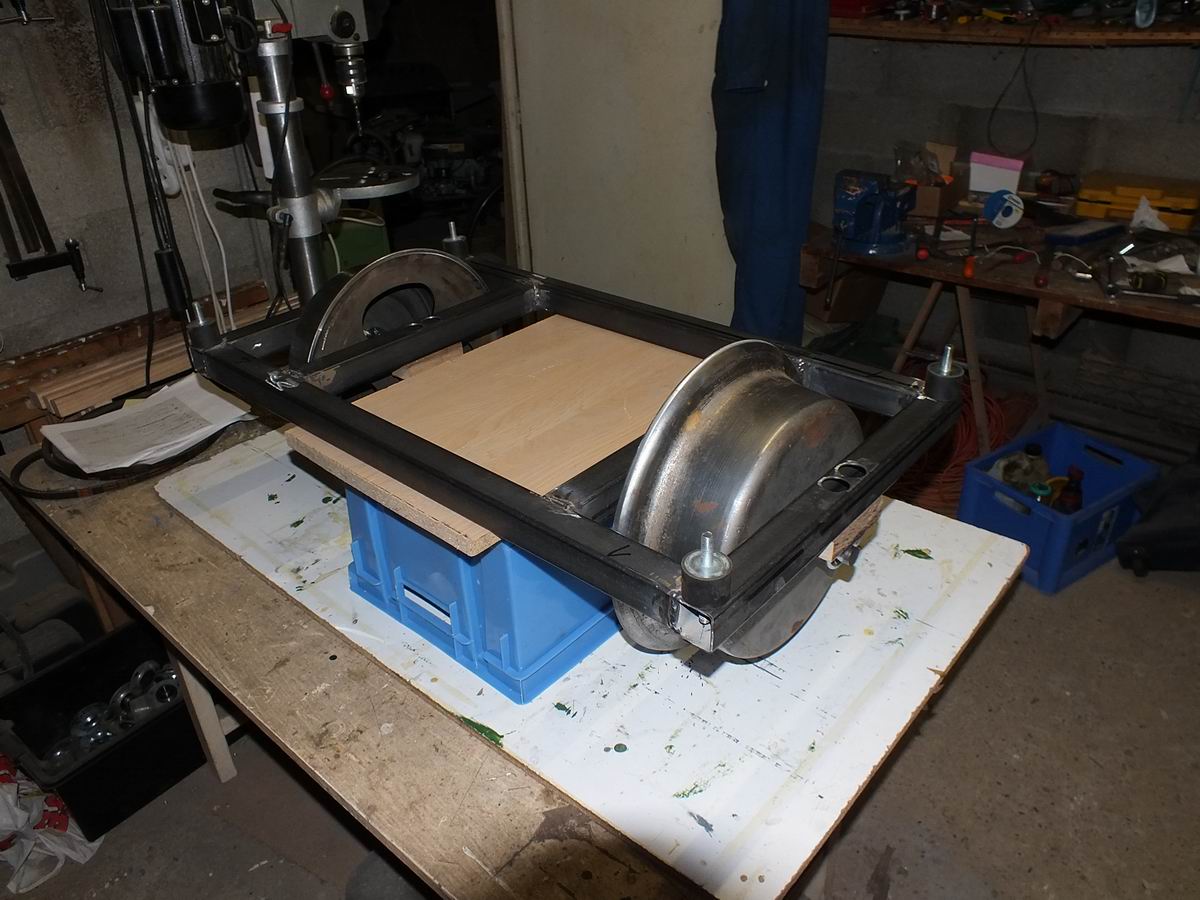

Voila à quoi ressembleront les "essieux" des deux remorques
Et un serre câble plus une cale en chêne pour fixer l'axe, faut oser !.....
A suivre....

Messagepar Saboul » 18 06 2015 à 18:59
très bon le chêne ! on faisait même des paliers d'arbres de bateaux ...
alors en effort statique aucune crainte .

Messagepar UmaDeva » 18 06 2015 à 19:20
De plus on reconnaît un habitué... puisque la fibre du bois est dans le bon sens!
Sympa cette idée

Messagepar rail cassé » 18 06 2015 à 20:24
Saboul a écrit:très bon le chêne ! on faisait même des paliers d'arbres de bateaux ...
Mon grand père garagiste ( et plein d'autre chose ) avait pour bon copain le forgeron du village! Une belle forge, tu sais celle où toute les machines sont entraînées par un moulin, des sangles en cuir, des poulies en bois ect!!! Donc, le grand père tournait des bagues en merisier pour réparer celles qui cassaient dans les paliers des arbres de poulie!!! Graissées au suif, je suis certain que l'installation doit toujours fonctionner. #B6

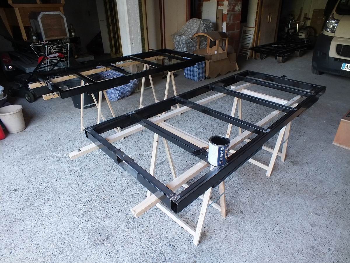

Messagepar declic » 26 06 2015 à 11:34
Bonjour à tous :F5
Je poste peu de photos car rien de bien spectaculaire.
Et pourtant, j'y passe quelques heures....
En ce moment, peinture des châssis des remorques.
Normalement, d'ici une semaine ou deux, les trois châssis équipés de leur roues, motorisé (pour celui du milieu) et freinés (tous les trois) devraient être terminés.
L'occasion d'apréhender l'encombrement de la bestiole.... (sept mètres de long quand même D9)
