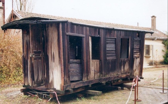

Messagepar YVES » 24 12 2017 à 12:42
Les voitures à deux essieux EC seraient donc des Carel & Fouché, commandées par le groupe Jeancard.
Enlévement de la voiture Ain.
Cliquez : http://www.trains-fr.org/histoire/les-c ... s/liste/01

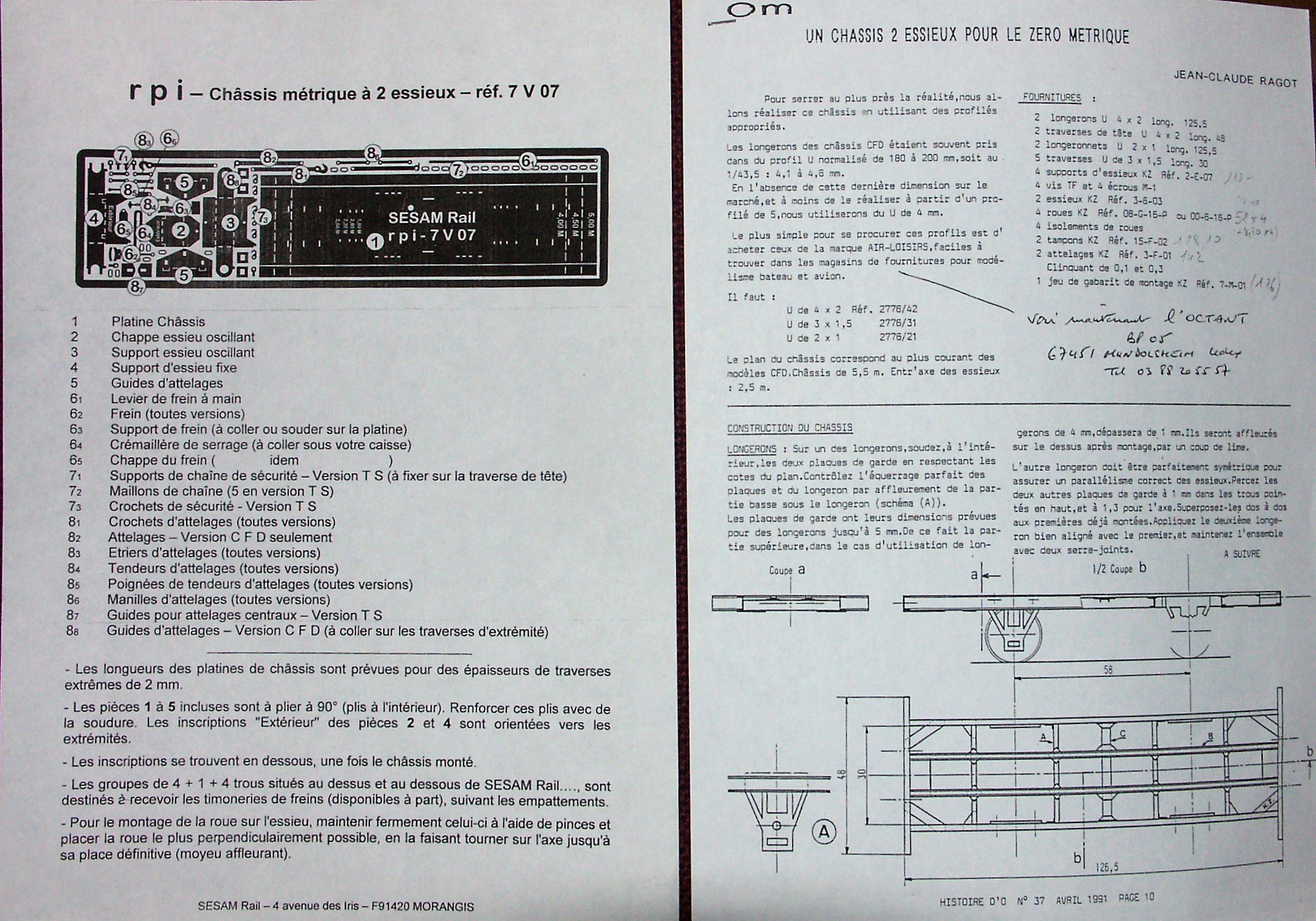

Je profite de la photo de Ramon D9 pour préciser que mes voitures des EC sont un peu courtes mais le dessin est bien à l'échelle du 0m !!! pas d'une voiture Egger bahn....! H6
Mes voitures EC en 0m sont trop courtes de près d'un cm; il manque 1 mm entre chaque fenêtre et 3 mm à chaque plate forme. J'ai commencé avec des chassis en kit SESAM rail RPI (n'existe plus) qui font 125 mm et un plan de chassis 2 essieux pour le zéro métrique de Jean Claude Ragot (Kit Zéro) qui fait 126.5 mm alors qu'il fallait un chassis de 134.5 mm !! Ce sont mes premières réalisation intégrales et je n'avais pas toutes les mesures lorsque j'ai démarré!
Je vais voir si c'est modifiable assez facilement ...? avant de les présenter plus en détail..

Dans un post de septembre 2012, il etait précisé que la voiture ex TA etait sur un chassis ex-BA au MTVS et bâchée, en attente de restauration. Esperons qu une nouvelle vie l attente à Créve Coeur.
Cette voiture est inscrite à l inventaire supplémentaire des MH.

Pour nous c'est la voiture des tramways de l'Ain qui appartient à un membre. Je n'avais pas tilté devant l'appellation historique. Elle est sous bâche à Butry posée sur une châssis BA long lui-même classé MH.
