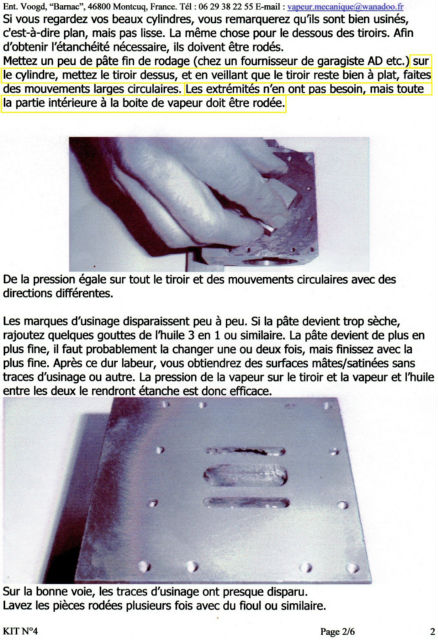

Bonjour Sébastien Pas mal du tout ta loco #B6
Pour rejoindre mes petits camarades l'utilisation de pâte a roder sous entend un rodage long et méticuleux de ton piston pour éviter les pertes de puissance un peu comme on
le fait sur les soupapes moteur voir ici http://s163499322.onlinehome.fr/secretauto/page/technique/rodage_soupape.htm
Si tu ne rodes pas soigneusement ton piston,il y a risque de blocage (avec une bielle faussé) ou des pertes de puissance due a des fuites vapeur.
Mais peut être l'a tu fais et nous nous sommes mal compris :maitre:

Bonjour :F5
Bravo Sébastien, ça commence à prendre forme.
D'après ce que je comprends, c'est la glace de la boite à vapeur qui a été polie avec de la pâte à roder.
Pas le piston/cylindre (je suppose qu'il y a un peu de jeu et que l'étanchéité est assurée par un joint ou une segmentation :F9 )
Mais peut-être me trompé-je !.....
En tout cas c'est de la belle mécanique #B6
Bonne continuation E2

Bonjour Sébastien ,
Je ne veux pas insister lourdement , avec ma pâte diamanté , pour un bon rodage et obtenir "une glace" nous nous sommes rendu compte que c'était beaucoup plus efficace que la plus fine des pâtes à roder. Il y a de la jaune et de la rouge , ça se présente sous la forme d'un bâton ou stick comme la colle UHU, plus de l'huile et là courage c'est à l'huile de coude rentrer en action . Je rejoint ce que te disent Déclic et Beyer-Garrat.
Bonne continuation

Messagepar sebastien » 20 08 2012 à 21:15
Salut
Voici une copie de la notice de montage,lisè bien il parle de roder la boite à vapeur pas l’intérieur du cylindre ou il à le piston,sur le piston il à un joint torique et aux CMCF il m'on dit que le cylindre aller se roder tout seul quand la machine va rouler.
On verra bien de tout façons la machine sera testé à l'air comprimer avant la première mise en chauffe.
@+ #B5

Messagepar Marcel » 21 08 2012 à 15:58
CQFD (ce qu'il fallait démontrer)
Merci de ces précisions Sébastien : je pense que ça rassurera ceux qui craignaient que tu ne suives pas la notice "à la lettre"... :^)
C'est une bien belle aventure que tu nous fait partager...
