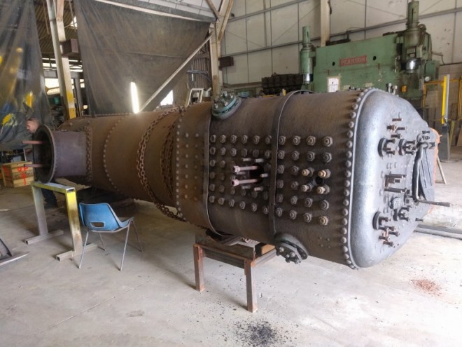

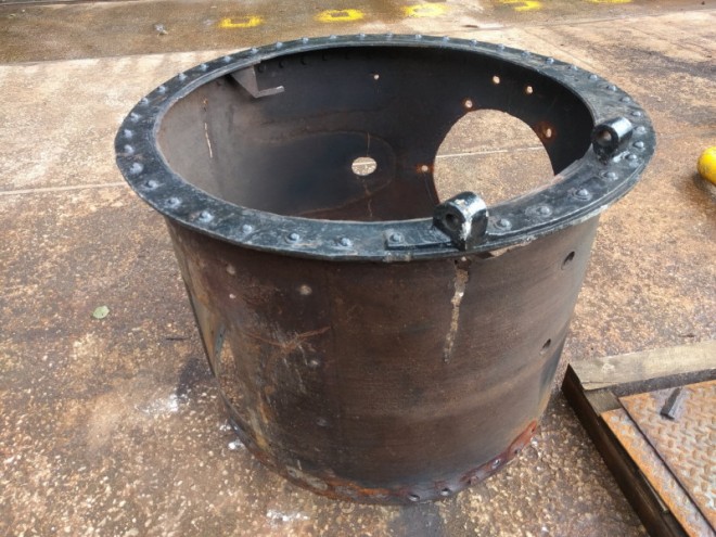

Bonsoir,

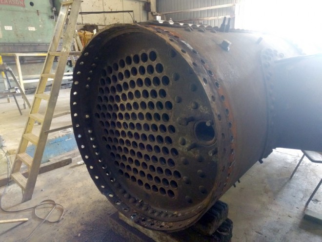

Des nouvelles de notre chaudière Decauville en Angleterre:
La chaudière a été rentrée dans l'atelier et la boite à fumée dérivetée.
La plaque tubulaire de boite à fumée est en cours de démontage, lorsque ce sera fait ce sera au tour de la boite à feu (foyer)

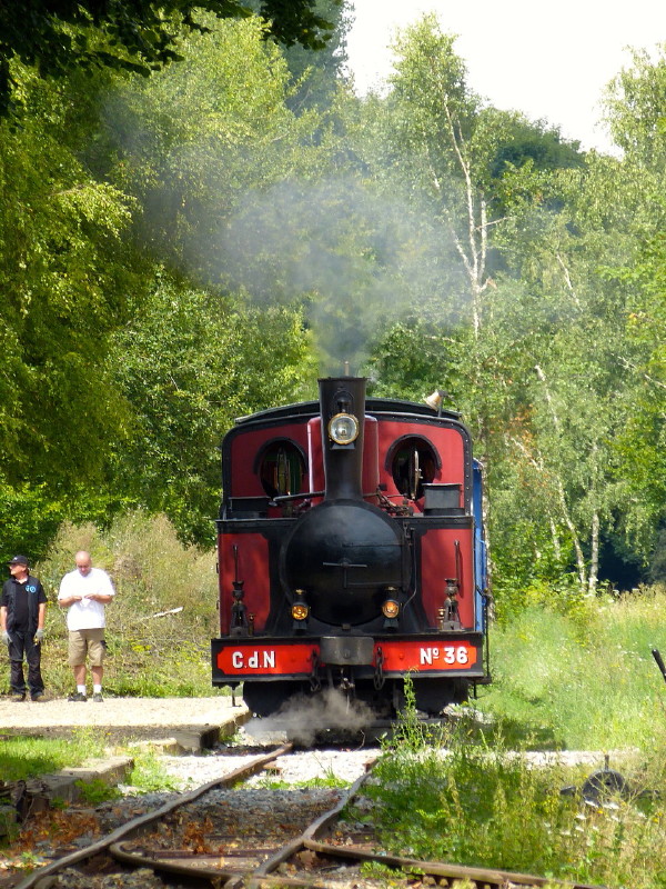

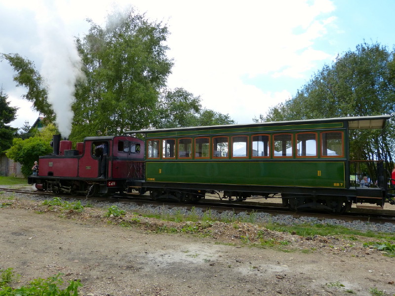

Grâce au clip sympa réalisé par Oise tourisme, on a eu 290 entrées payantes, et des visiteurs venus d'Angleterre et de Hollande. C'est encourageant pour la suite. Quelques photos prises par Robert

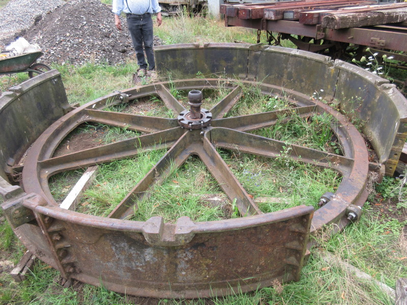

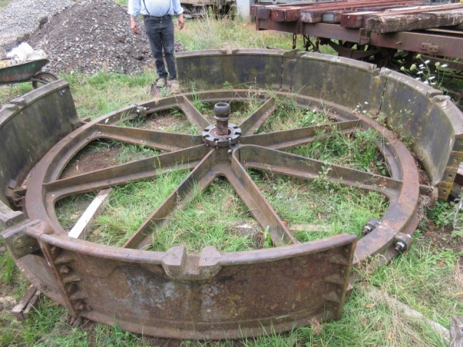

En dehors de cette belle journée on a commencé le remontage de la plaque BA qui était en stock à Crèvecoeur depuis un moment. Celle qui est a Butry en service est destinée à la gare d'Oudeuil

Cela me semble un montage "à blanc" pour se faire la main. Le système sera ensuite posé sur une chape costaude et non sur l'herbe.

Oui et non, oui parce que l'on va assembler les trois parties avant de creuser un trou pour la mettre en place sur un lit de ballast damé. C'est ainsi que nos anciens les posaient. Celle de Butry est posée de la même manière et fonctionne et est utilisée régulièrement depuis au moins 20 ans. Une avait été récupéré près d'un camp militaire vers Romorantin et l'autre en gare de Chabris.
