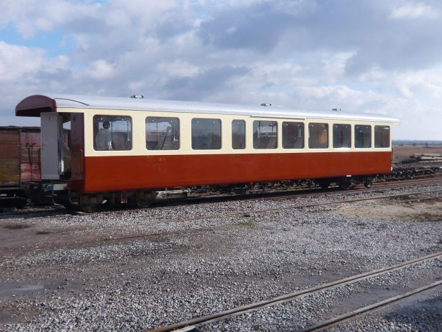

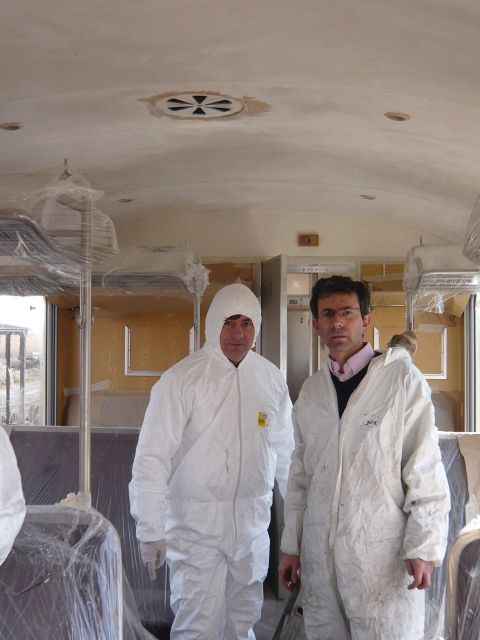

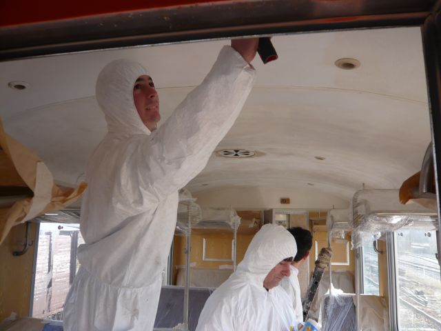

Ex- BOB AB207 ; vue entre deux averses de neige plus ou moins fondue.
Peinture du plafond, Jean luc, Arnaud et Antoine à l'oeuvre

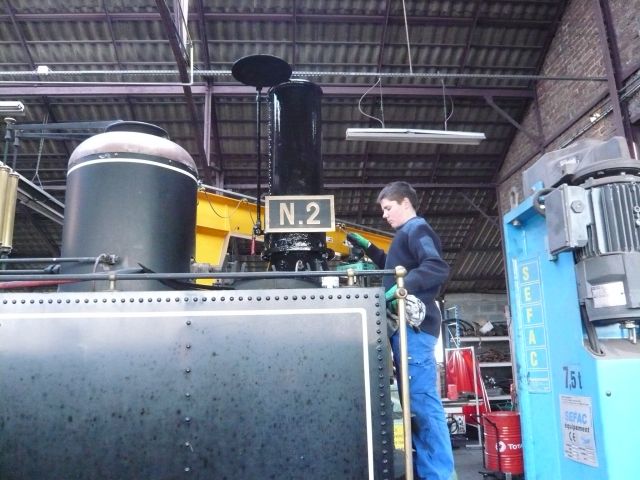

130 Cail ;
Tio' jean en train de repeindre la cheminée

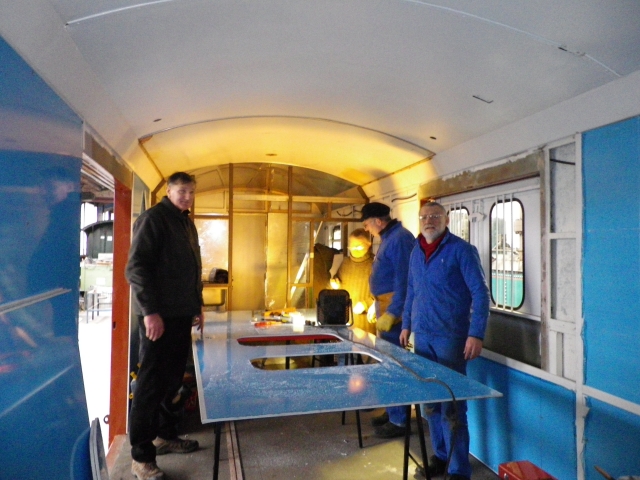

D523 (fourgon cuisine);

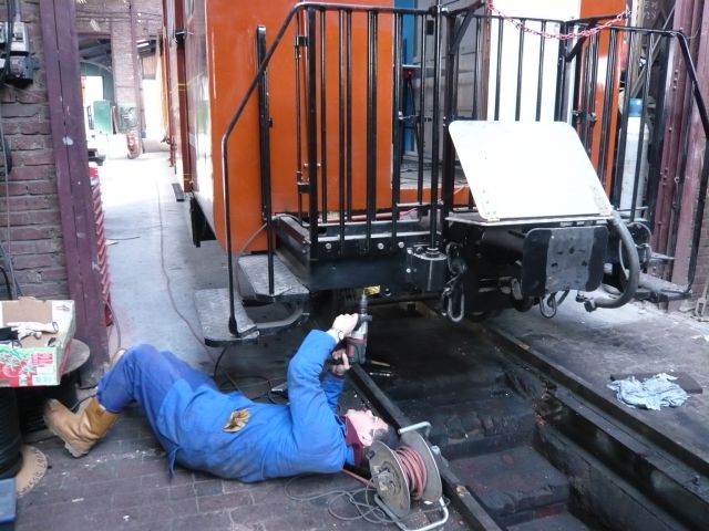

Tandis qu'à l'intérieur l'équipe Jean Pierre, Jean Francois, Michel,... s'affaire à la pose des revêtements , Pierre pose les prises de la ligne train 380V. Ce qu'il a réalisé également sur la 10501 et 10507. La ligne train fut posée sur la 10507 par Hubert.

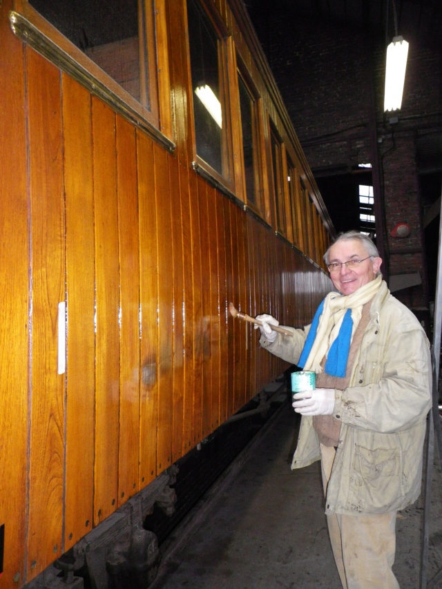

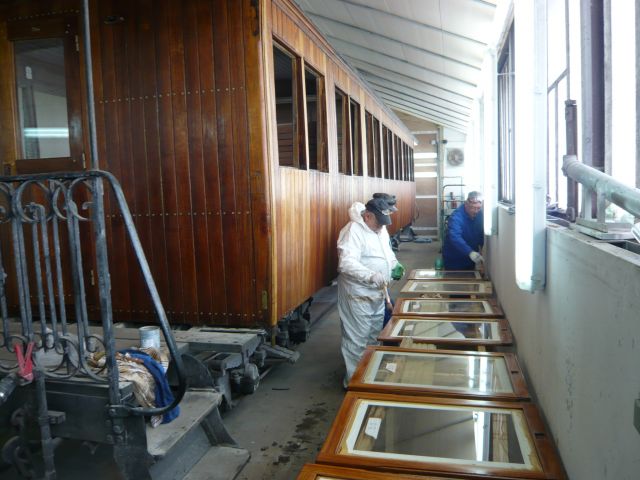

10508 ;
Une couche de vernis appliquée le matin puis une autre l'aprés midi.
Dans le même temps; teinture des encadrements des fenêtres. Bravo à l'équipe Emilie, Pithiviers, Alain G, Sylvère, Jean-Paul, CE. G.,...

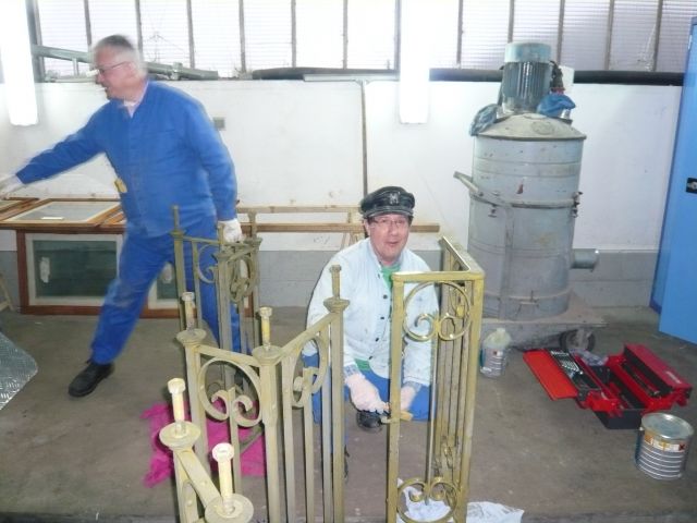

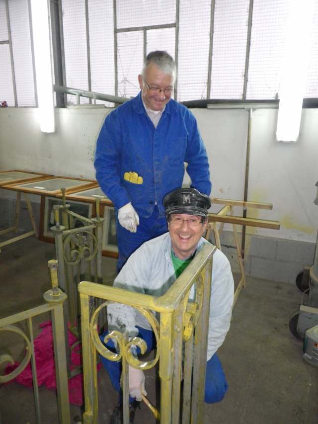

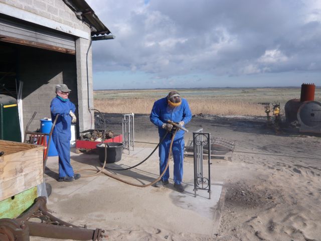

Sablage des rambardes aussitôt traitées ensuite, à l'antirouille.

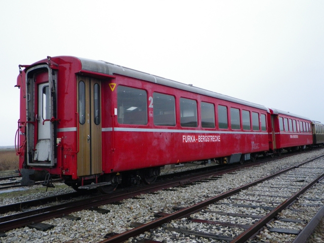

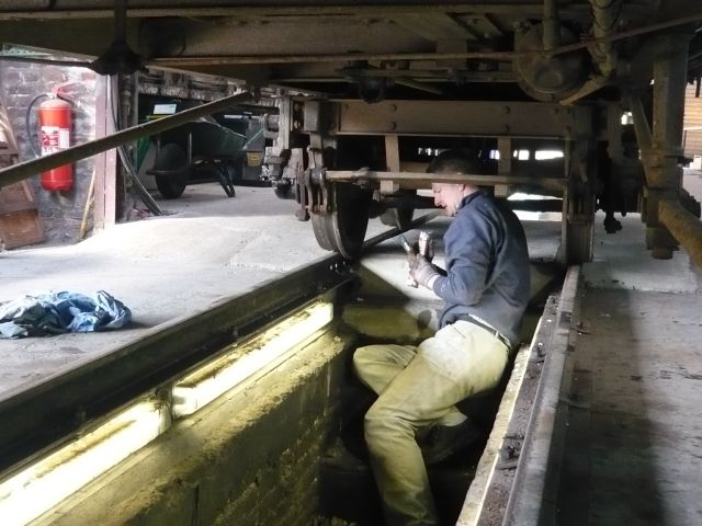

diverses voitures :
Visite en fosse et graissage des divers organes organes par l'équipe Alain A. et Olivier.
D'autres équipes étaient à l'oeuvre au nettoyage HP de voitures, pose d'une pièce de renfort sur le support du CF de la trémie Furka, manoeuvres de dépôt, poursuite de la pose des renforts d'élairage dans l'atelier peinture dit "Picasso".

les hommes en blanc : la police scientifique en investigation?

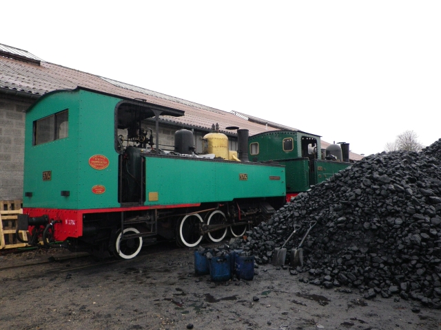

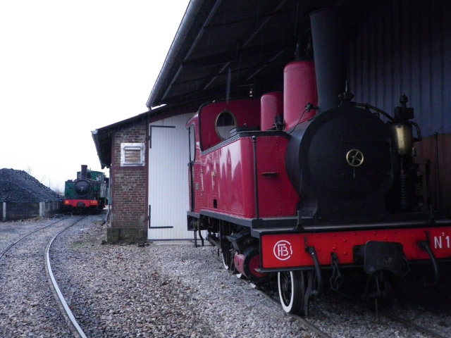

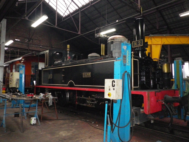

Voici quelques photos en complement de celles de Robatel que j'ai faite lors de ma petite visite au dépot Samedi en fin d'après midi.
Le moins que l'on puisse dire, c'est que ça bossait et dans la bonne humeur.

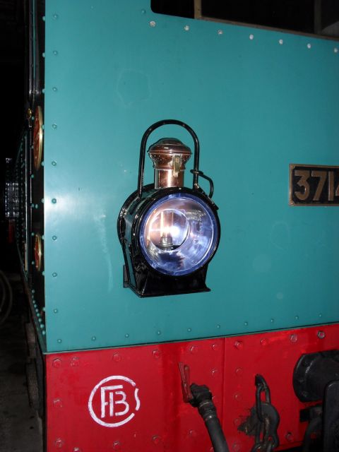

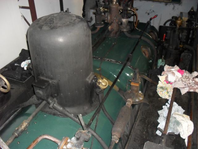

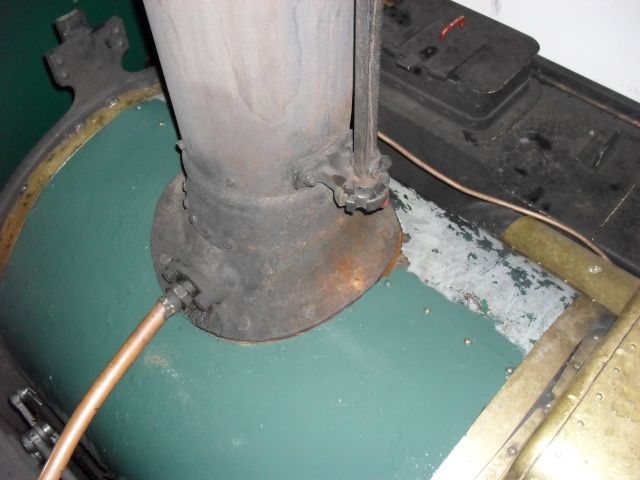

hier peinture de la chaudiere de la buffaud ...
petit exemple de la différence avant apres ...
bon ok la derniere fois j'avais bien forcé sur le karcher histoire de bien tout decaper ...
bien sur la lanterne etait de la partie
Voilou

pour Elliot ; C'est une première phase qui consiste à installer une ligne train 380 V tri sur les 5 véhicules du train repas à bord ; Un fourgon de service avec toilettes et un générateur diesel de 7,5 Kw/380V tri, trois voitures "somme" équipée de tables et de l'éclairage 24 V :10501, 507, 508. Le fourgon cuisine D523 (qui va être mis en service en mai prochain) avec frigo, éclairage, divers équipements alimentés en 230 V. Le but et de relier électriquement le fourgon générateur situé à un extrémité du train au fourgon cuisine situé à l'autre extrémité.
Une seconde phase est prévue ultérieurement par la pose d'un bloc transfo/protections 380/24V sur chaque voiture afin d'utiliser la ligne train 380V pour l'éclairage 24 V. Cette disposition permettra de renforcer la puissance de l'éclairage et d'abandonner l'actuelle ligne train 24 V. Par la suite d'autres voitures pourront être équipées suivant cette "norme".
Il sera possible d'alimenter la ligne train ou le fourgon cuisine en fixe dans une gare depuis le réseau EDF.
