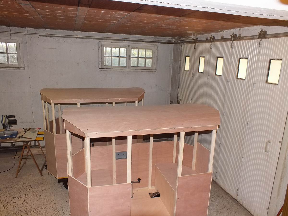

Pas de repos pour les braves !
Aujourd'hui, j'ai posé les toitures.
Sixtifs, j'ai eu la flemme d'arrondir les angles des barrots de toit.
Il faudra que tu viennes avec ta casquette !!!

Joli gégé! mais comment fais tu, y a pas de bordel dans l'atelier!!! :rod_mdr2
Nan, franchement, beau boulot!!! #B6

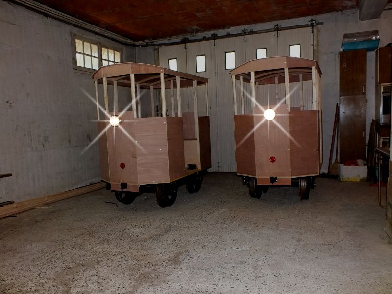

Que la lumière soit! Et la lumière fut.
C'est coquet avec les feux !.....

Messagepar UmaDeva » 19 03 2015 à 12:58
Oui c'est coquet... D'autant plus que tu vas pouvoir travailler de nuit à présent lol
