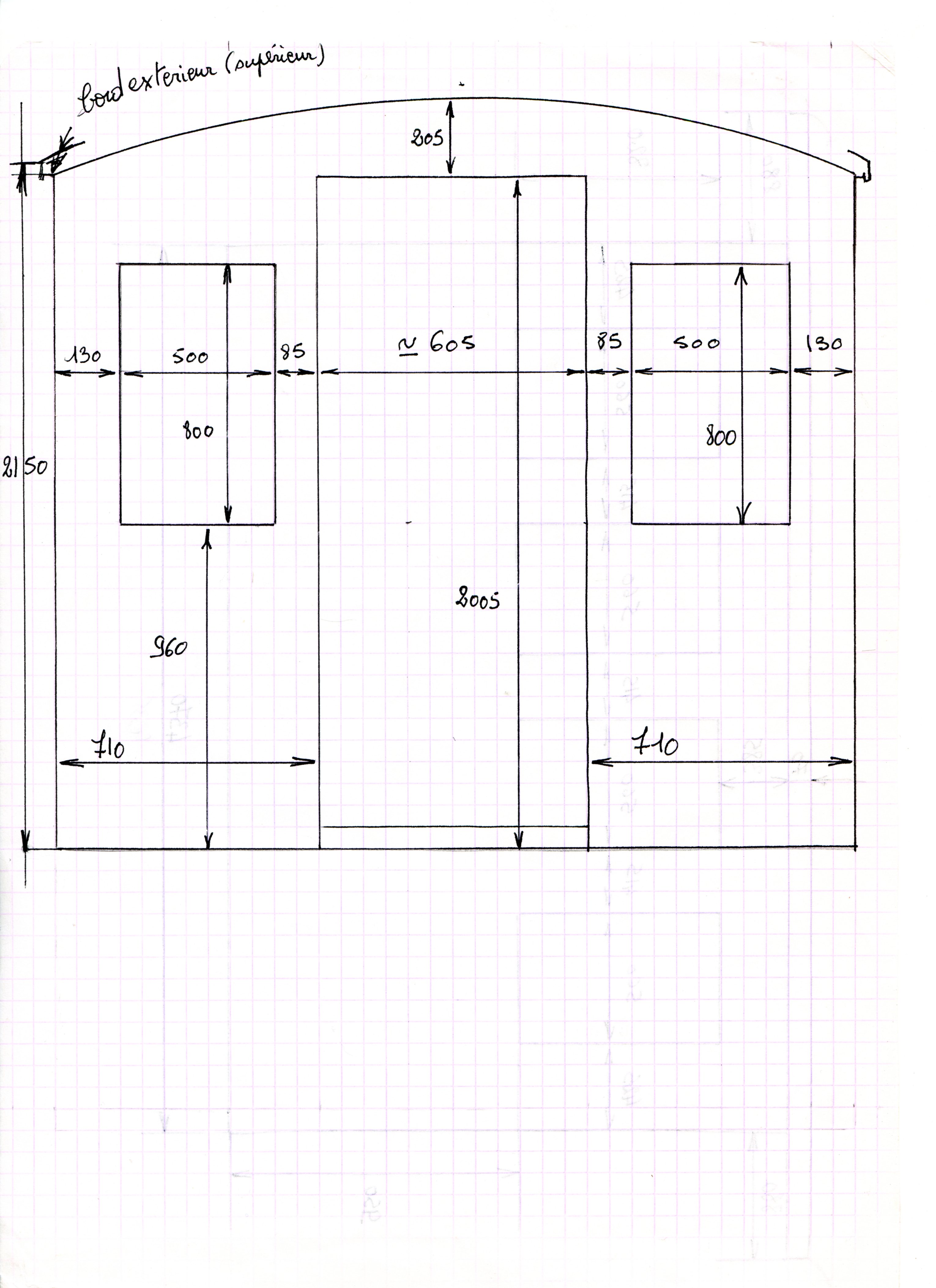

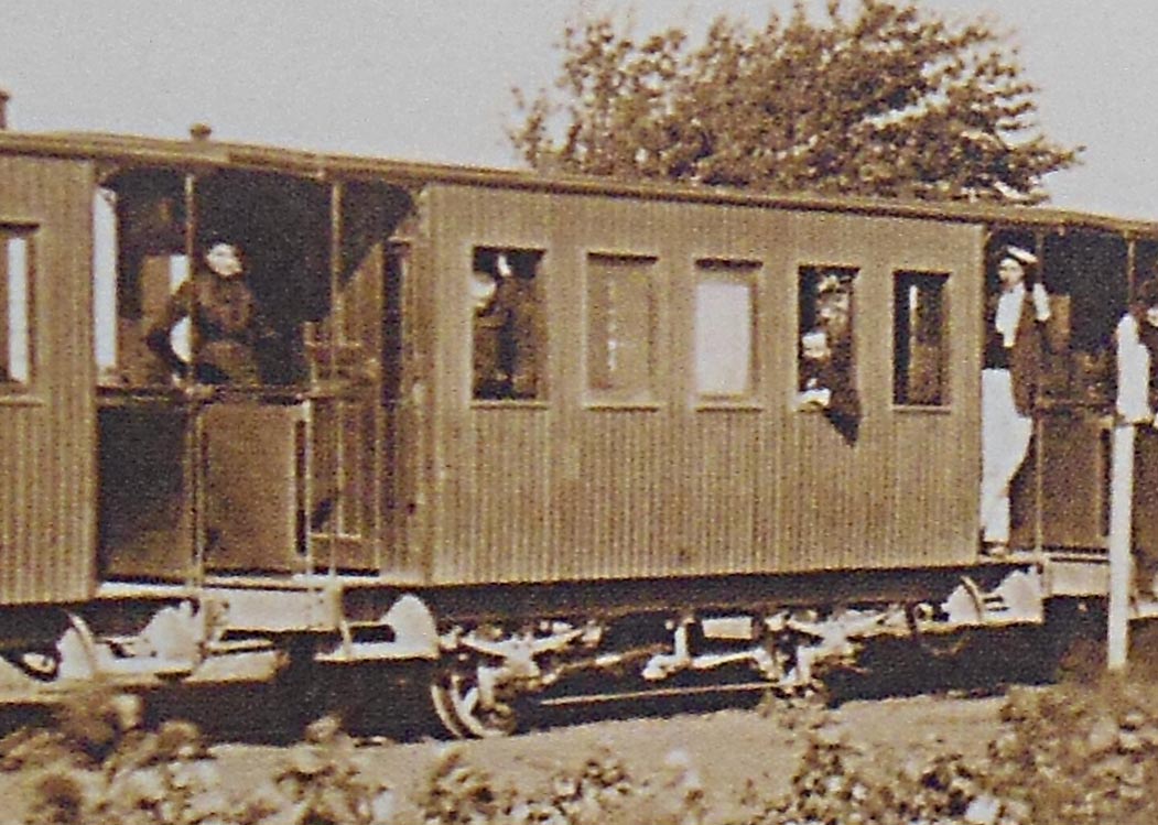

Messagepar TDS » 20 12 2017 à 13:03
La voiture d'Oléron avant quelle ne soit détruite:

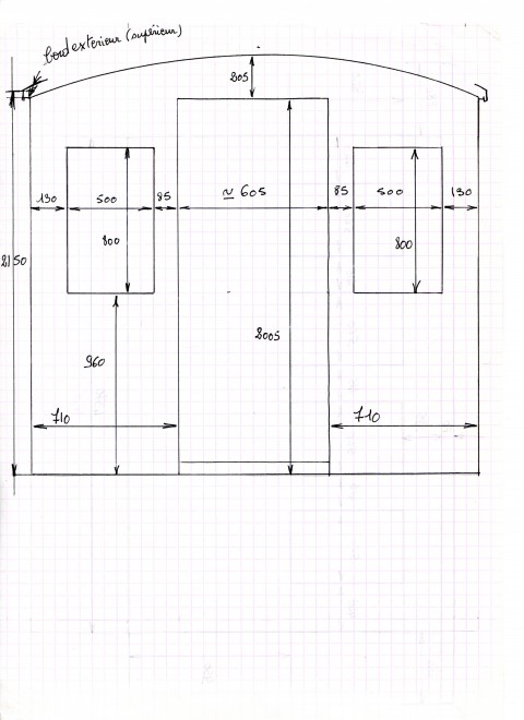

J'ai du faire un relevé de cotes si besoin...

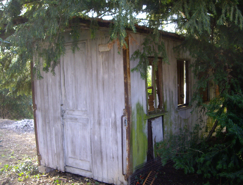

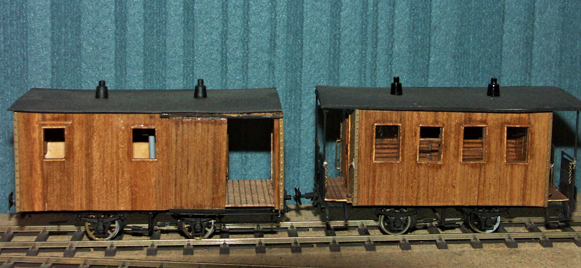

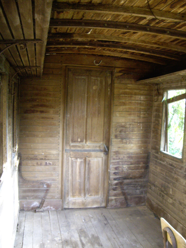

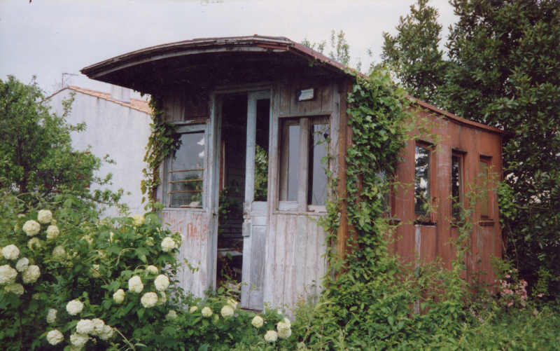

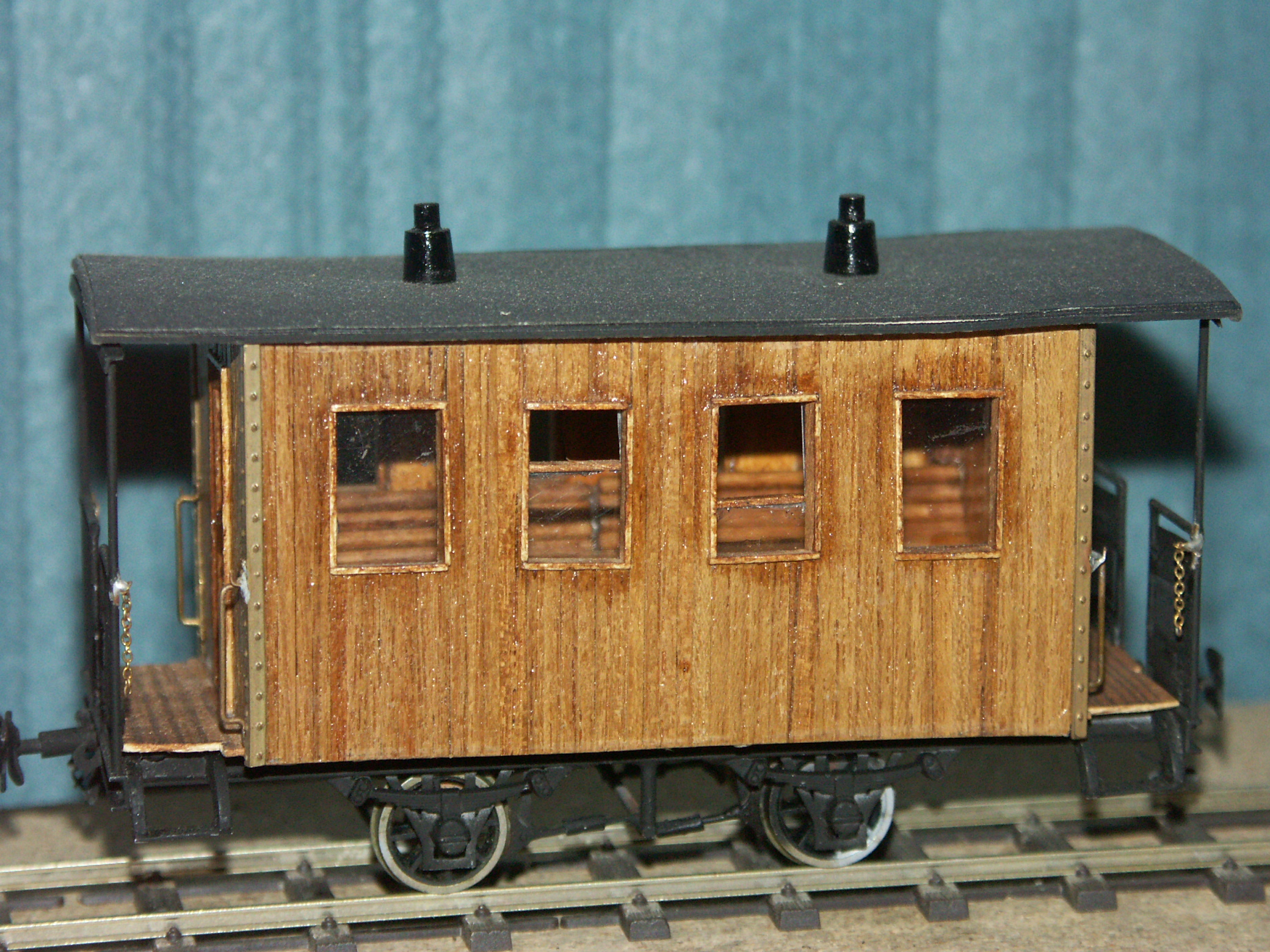

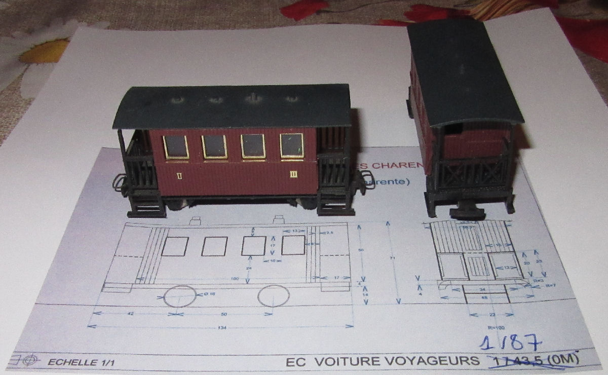

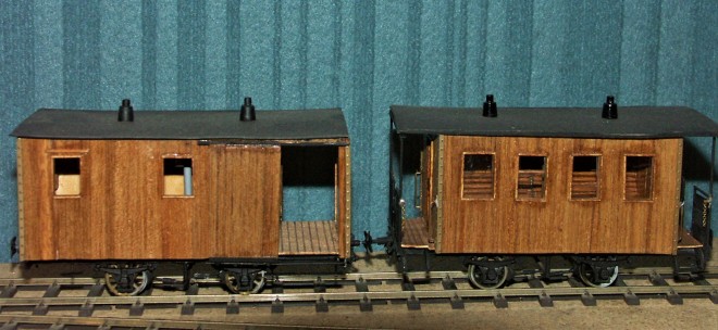

Merci a tous pour vos réponses. En remontant les fils de Ré et d'Oléron, j'ai retrouvé les cotes que je cherchais et j'ai pu comparer avec ce que j'avais fait à partir de photos en 2012.....

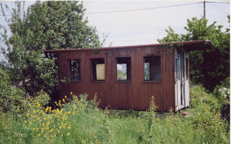

A cette même époque Madame Yvette Renaud avait découvert près d'Angoulême une caisse de voiture voyageurs des E C. Elle avait fait des photos surtout de l'intérieur de la voiture mais elle n'avait pas pris de mesures. Lorsqu'elle y est retournée, terrain et maison vendus et voiture E C détruite!!!Je joins quelques photos prises par Yvette Renaud.
J'ai donc fait quelques voitures et wagons à cette époque mais qui ne sont pas vraiment terminés, mais je pense que je vais m'y remettre.
Question: Est ce que toutes les voitures des EC avaient des portes coulissantes ou uniquement les portes non vitrées des "quatre fenêtres" de la Charente ?
Je peux en dire un peu plus sur leur réalisation mais sur quel fil ?? Celui-ci ou un autre plus spécialisé ? ?
Intérieur de la voiture (cliché Y. Renaud)
11 inte¦ürieur A.jpg (170.65 Kio) Vu 6436 fois
Plate forme ( cliché Y. Renaud)
04 plate-forme.jpg (342.74 Kio) Vu 6436 fois
vue extérieure de la caisse de la voiture E C (cliché Y. Renaud)
02 vue ext.jpg (250.8 Kio) Vu 6436 fois

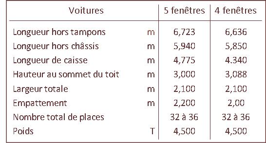

Voilà ce que j'ai d'André Artur, ça complète :
Sur les "5 fenêtres" rétaises, l'empattement a été augmenté au cours des années pour une meilleure stabilité, les grands rayons de courbure le permettaient.
À noter que ces voitures ont également tourné sur le réseau du Sud-Est (Ain), qui appartenait aussi au groupe Jeancard.

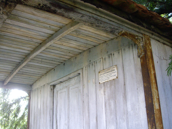

Les "5 fenêtres", de rigueur en Ré et Oléron, avaient des portes pivotantes, mouvement vers l'extérieur (sens de fuite). Elles étaient vitrées, du moins à l'origine, pour des raisons évidentes de sécurité là aussi :
(Halte des Portes-en-Ré)
Il semble qu'avec le temps, les vitres aient été remplacées par des panneaux de bois, parfois même avec un montant central, au grand dam de ceux qui prenaient la porte dans la figure (mais ça n'est pas... frappant sur les cartes postales :H2 ).
Les "4 fenêtres", majoritaires sur le continent, avaient des portes à galandage, mais je ne sais pas si elles étaient vitrées. En toute logique, oui, pour voir s'il venait quelqu'un en sens inverse, même s'il est moins question de sécurité dans ce cas.

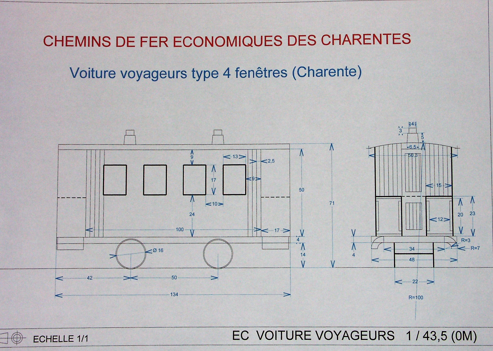

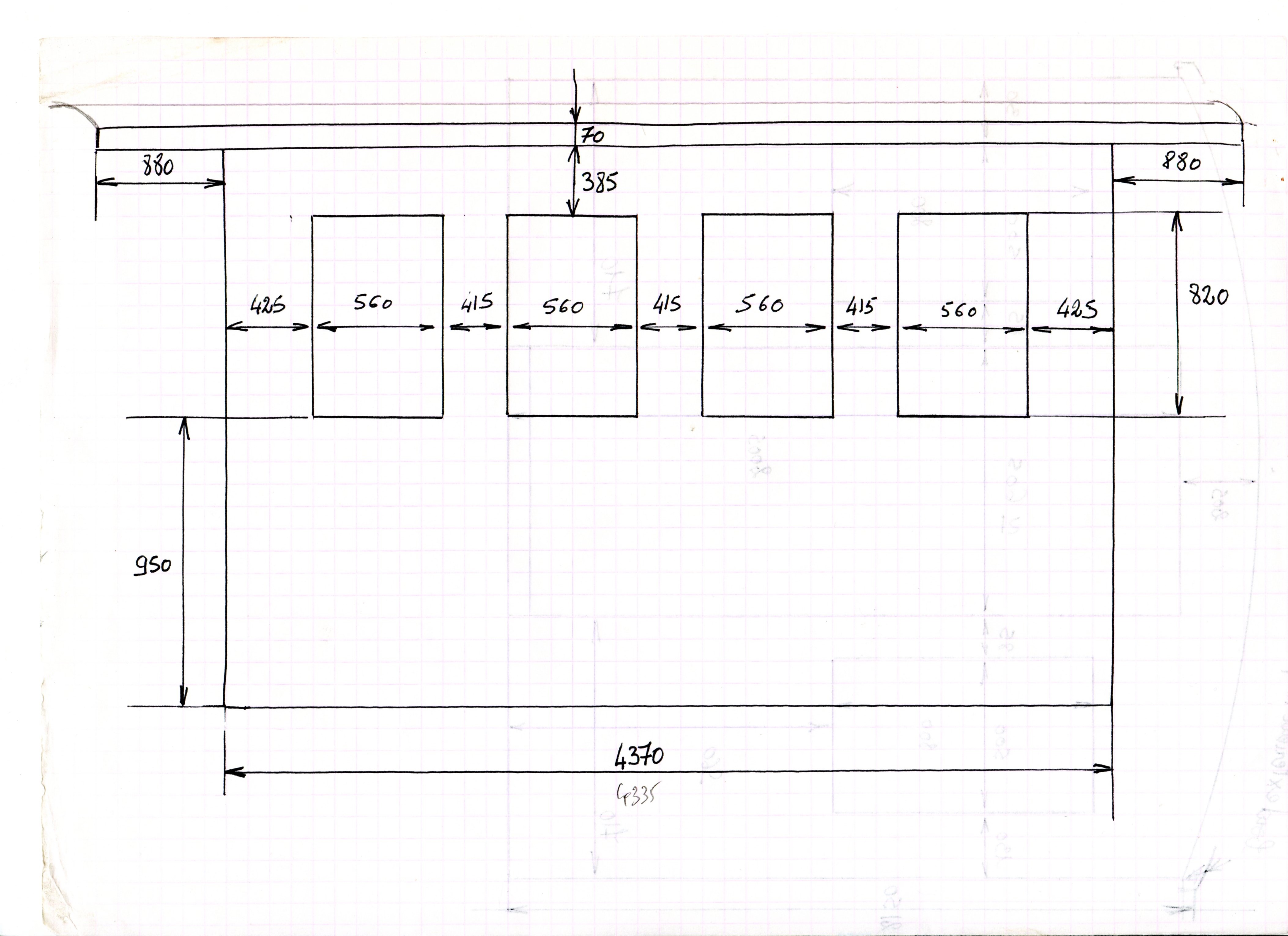

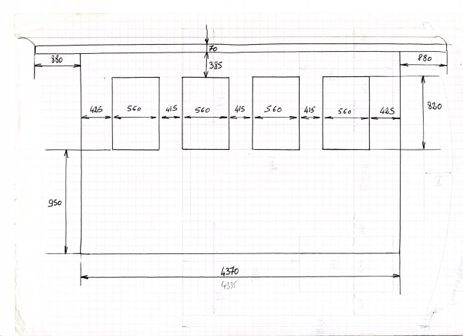

Messagepar TDS » 23 12 2017 à 22:04
Patrick ze rabbit Deludin a écrit:Il me semblait qu'une voiture N°AB xxx, des chemins de fer Économiques du Sud-Est (ESE - Matériel identique à la SE Charentes), avait été sauvegardée par le MTVS, mais je n'en trouve pas la trace sur @ :D3 .
De mémoire nous n'avons pas çà...
Pour les modélistes le relevé sur la caisse d'Oléron.
