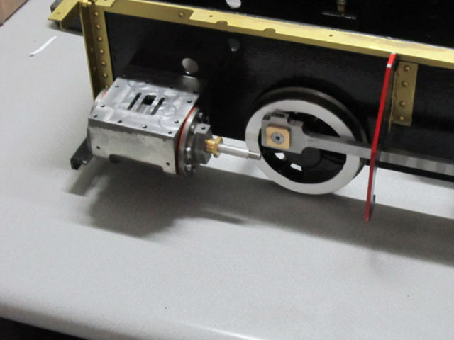

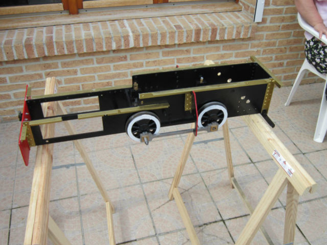

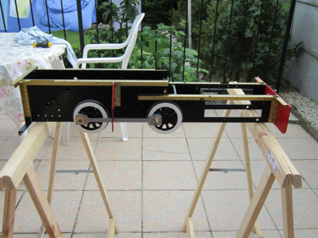

Profitons de ce Samedi après-midi pour maitre la dernière couche de peinture sur les roues.
Comme vous pouvez le voir,les bandages des roues sont blanc comme à la baie somme.
La bielle d’accouplement et poser le kit 3 et fini d’être monter.
@+ #B5

Messagepar declic » 04 08 2012 à 20:36
Bravo Sébastien E2
Très sympa ce châssis avec ses essieux et bielle d'accouplement. #B6
Tu as raison de peindre au fur et à mesure du montage :B3
Sur mon autorail en voie de 60, j'ai tout démonté jusqu'à la dernière rondelle pour peindre le châssis et les essieux, j'ai l'impression de reculer H4

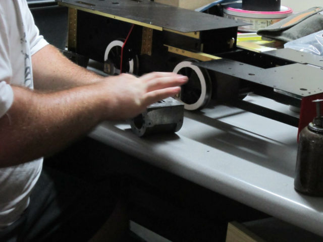

Continu les travaux sur ma loco.
On monte le 4 ème kit qui est le cylindre.

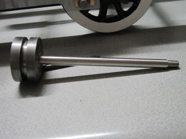

Profitions du cylindre démonter pour voir le piston.
Pour ceux qui ne c'est pas à quoi ressemble le piston d'une machine à vapeur le voici en photo.

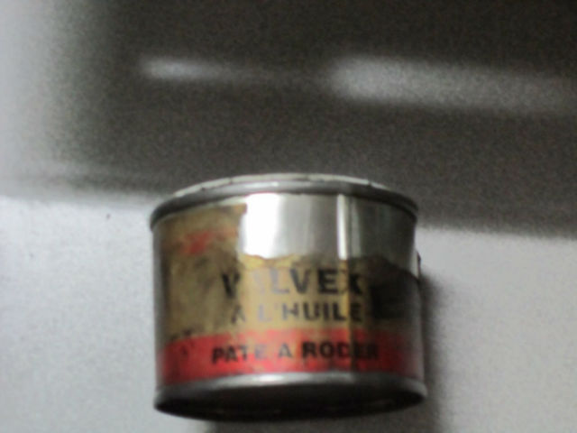

Avant de monter le cylindre sur le châssis il faut le roder pour enlever un peut les trace d'usinage et pour l'étanchéité.
Pour cela il faut de la patte de rodage que l'on trouve chez un garagiste.
On applique le patte à roder ensuite on n'ettoye le tout avec du gasoil ou du fioul et on rince à l'eau pour qu'il ne reste plus de patte dessus.

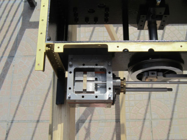

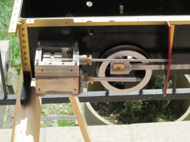

montage des deux cylindres.
Voila pour aujourd'hui montage à suivre.

Messagepar Saboul » 15 08 2012 à 21:46
Bonsoir Sébastien
les pistons et les cylindres sont en quel métal ?
Comment est réalisée la segmentation ?
Saboul

Messagepar Saboul » 18 08 2012 à 22:00
Bonsoir Sébastien
@+ VS
Saboul
Re: CMCF Centre de la Mine et du Chemin de Fer
Messagepar Storm » 18 08 2012 à 23:30
Euh, je vais peut-être dire une connerie grosse comme moi mais appliquer de la pâte à roder pour la nettoyer de suite sans justement roder les deux éléments entre eux, y'a pas comme un oubli dans le process :F9
Perso, j'aurais appliqué la pâte et pendant ma série préférée fait des mouvement de va et vient entre piston et cylindre… D'où un rodage des deux pièces entre elles… Mais bon, moi et la mécanique :rod_siflet

Messagepar 130HSP » 19 08 2012 à 00:40
Une pate "diamenté" ne serait elle pas mieux indiqué pour ce rodage ? cher mais quel résultat! = moins de micro-rayures qui à la longue risquent de nuire à l'étanchéité ,mais bon je ne suis pas spécialiste, mais c'est cependant impec pour le surfaçage des plateaux , tiroirs du régulateur ,clapets de chapelles etc.

Messagepar sebastien » 19 08 2012 à 20:05
Salut
Saboul,le cylindre et usiner,et sa matière,et en fonte et le piston aussi.
En ce qui concerne la patte à roder je l'applique seulement au dessus ou ensuite viens la boite à vapeur,et je suis se qui est marquer sur la notice de montage.
Voila deux photos de la suite du montage.
@+ #B5
