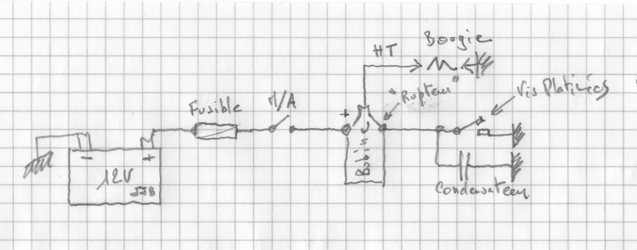

JJB et 130T, je peux vous demander un petit schema de ce branchement?
Dans ce cas, seul le rupteur de la magneto est utilise?

Messagepar 130T » 18 01 2019 à 09:34
J 'essaie par écrit :
Le _ batterie à la masse . Le + batterie au + bobine . Le _ bobine au fil du rupteur , qui va à la masse par sa vis de fixation. Parallèle au rupteur , le condensateur
( relier le fil qui arrive sur le rupteur au fil du condensateur , qui est à la masse , lui aussi , par sa vis de fixation )
Batterie , bobine , condensateur à la boutique auto du coin . Tant qu'à faire , en 12 V .
Un fusible en sortie de batterie ( entre batterie et bobine ) , c'est plus prudent . Un coupe circuit aussi .

Messagepar JJB » 18 01 2019 à 12:19
Pour suivre 130T, en dessin ça donne ça:
La dernière fois que j'ais travaillé sur des magnétos c'était, il y a ....50 ans* D9 , je n'ais plus aucuns souvenirs sur la position et l'accessibilité des vis platinées?? :F9 Assure toi bien avant toutes modifs sur la magnéto que rien ne soit irréversible, cela serrai dommage... :C1
Perso, ne connaissant pas la valeur du magnétisme rémanent dans les aimants, je ne les remonterais pas, cela évitera éventuellement de faire subir aux bobinages des surtensions pouvant être dommageables.
Bon courage
J-J
* J'ais ensuite beaucoup travaillé sur les volants magnétique, la technologie est la même, mais la mise en application un peu différente...

Messagepar récup'61 » 18 01 2019 à 21:01
Salut,
Je suis d'accord avec le schéma, comme déjà dit: << ne modifie rien de façon irrémédiable >>; on le regrette toujours après...

Messagepar Petolat » 19 01 2019 à 08:36
Merci à tous pour votre aide.
le schéma et les explications sont clairs.
Je dois avoir tout ce matériel dans mon bazar…
Evidemment la transformation sera réversible et provisoire.

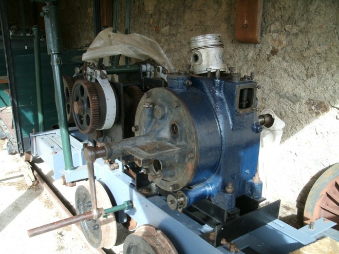

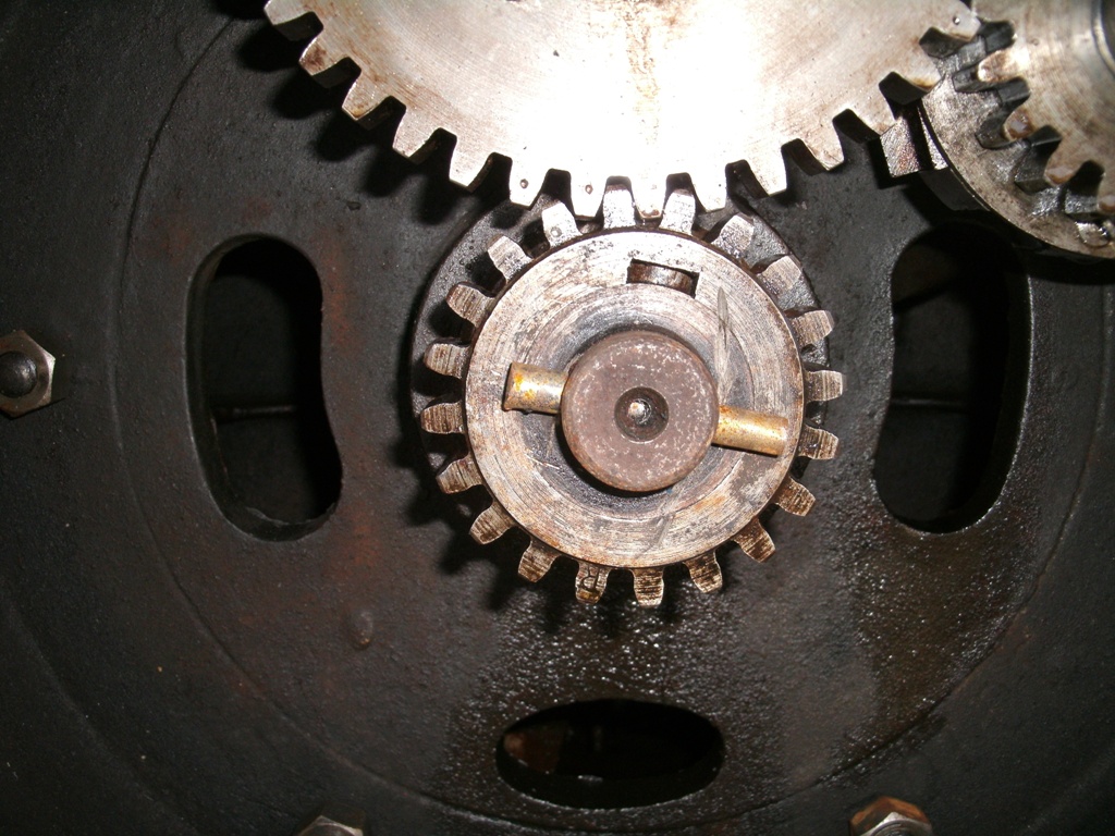

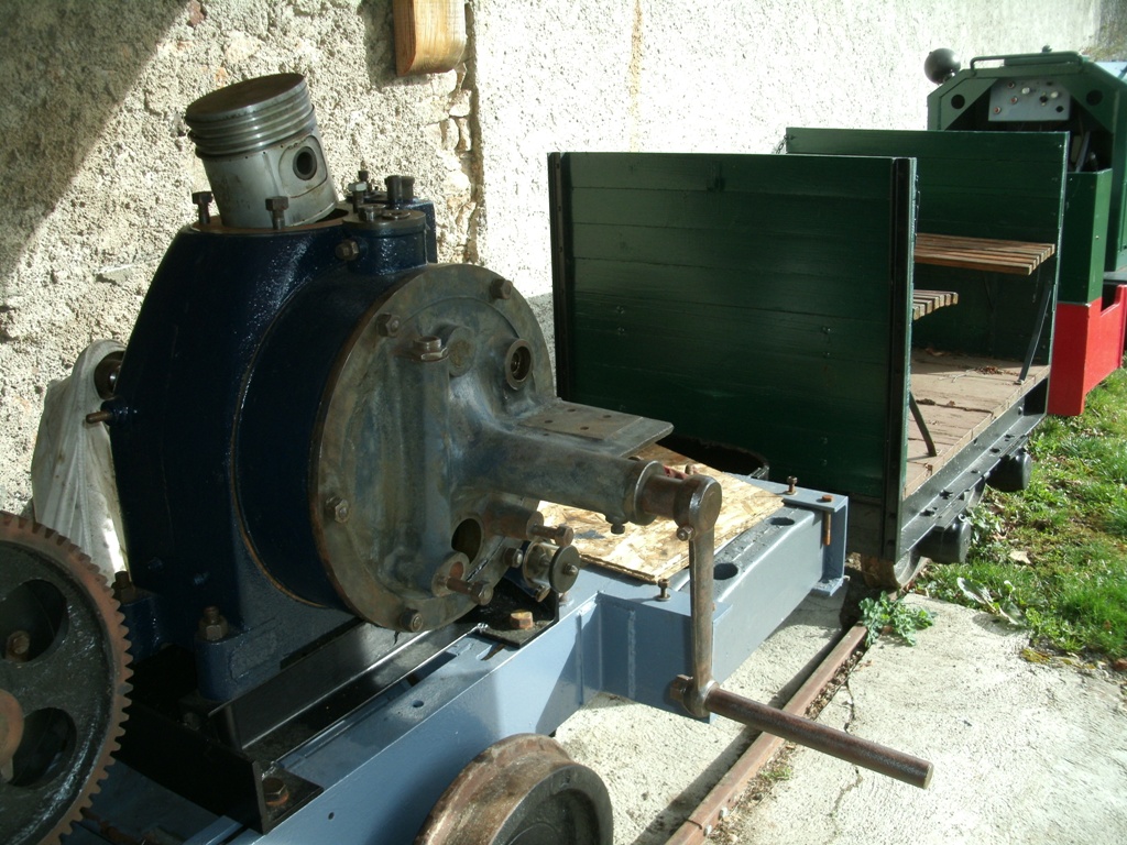

Messagepar Petolat » 03 02 2019 à 20:17
Bonsoir à tous,
On avance tout doucement en ce moment...et sous la neige.
Confection et pose de la goupille conique en bout de vilebrequin.
Elle sert aussi de liaison entre la manivelle et l'équipage mobile.
Je n'avais pu la sauver lors du démontage…
Je sais, rien de spectaculaire, mais il fait froid….
J'en connais qui bricole tranquille dans le garage...
Petolat

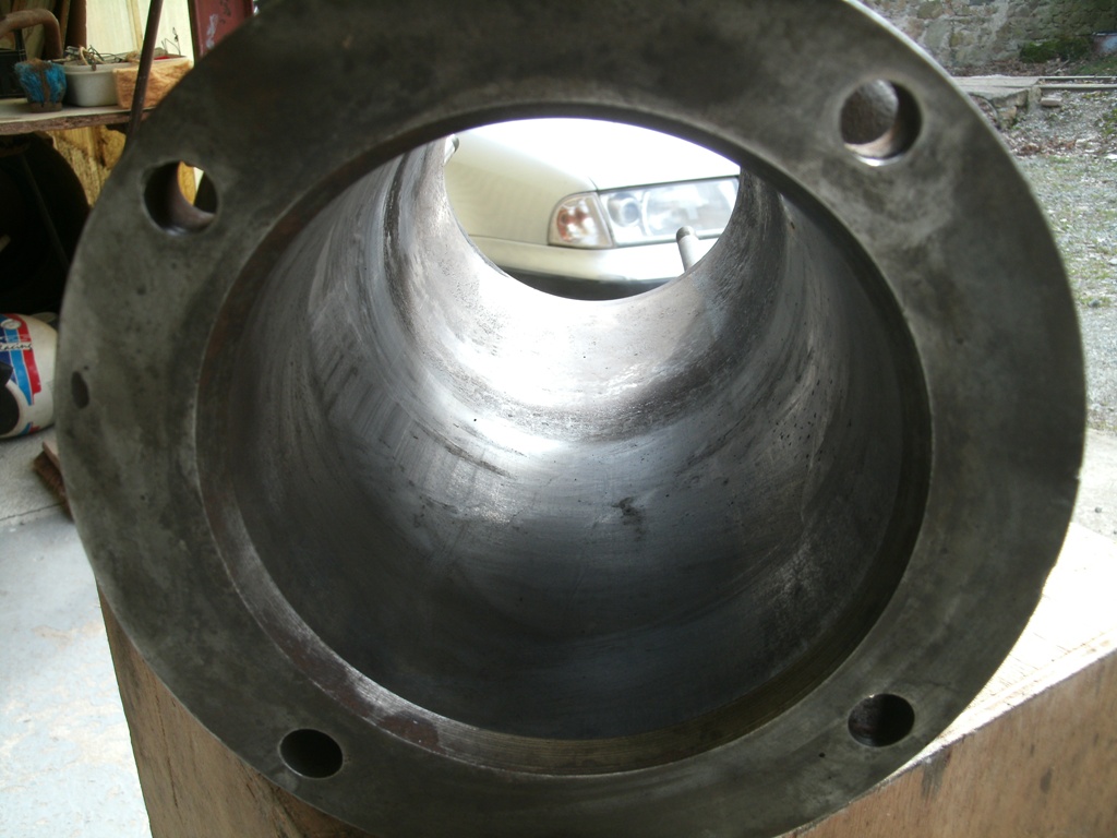

Messagepar Petolat » 10 03 2019 à 22:04
Quelques nouvelles de la "Bête"
Pas très bonne en fait.
Le bas moteur à retrouvé son carter et , merci à François, une belle manivelle à la bonne dimension.

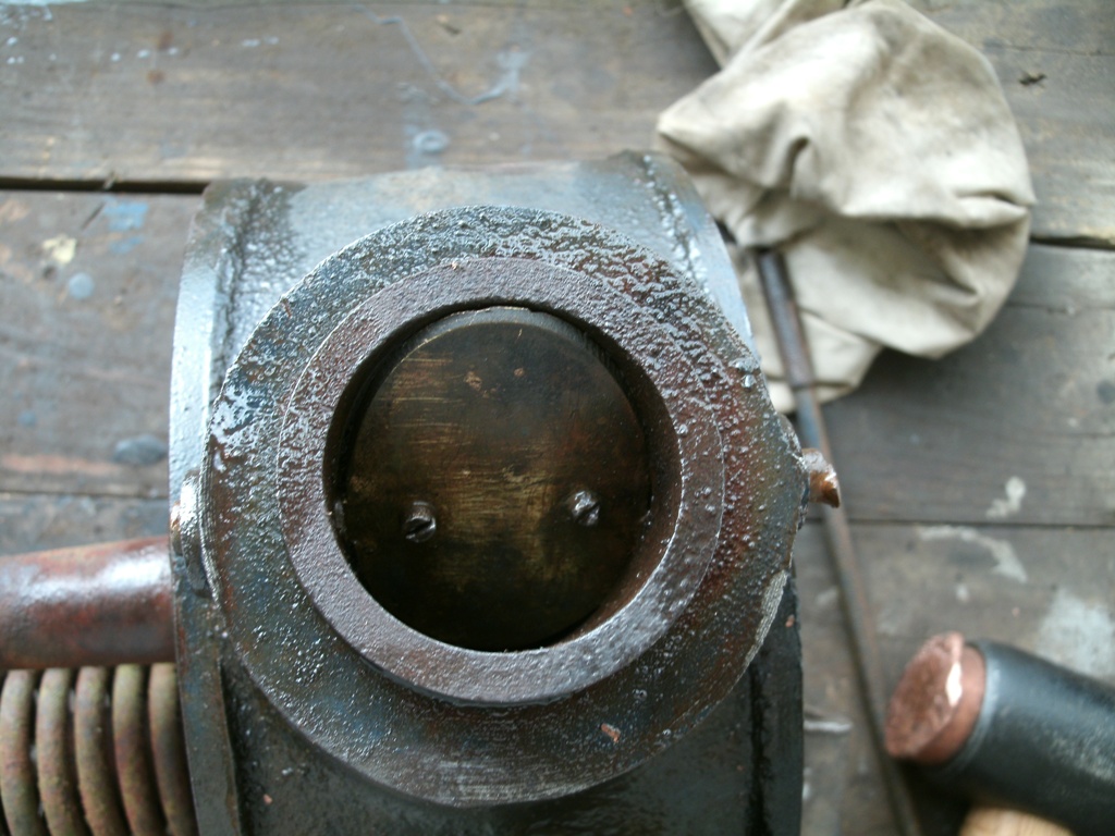

Mauvaise surprise l'état de surface du cylindre est vraiment mauvais, avec des creux important, Je croyais qu'un déglaçage suffirait, mais ce n'est pas le cas.
Plusieurs solutions, un deuxième merci à François, réalésage et montage d'un piston du commerce, ayant des cotes proches...si l'un d'entre vous a une idée, l'alésage est de 145 mm
ou trouver un ensemble en bon état...pas facile non plus.
En attendant j'ai reporté mes efforts sur la culasse, pas brillant non plus, le papillon d'admission est complétement grippé et l'axe n'est pas réutilisable
Petolat

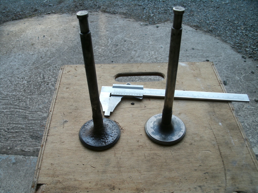

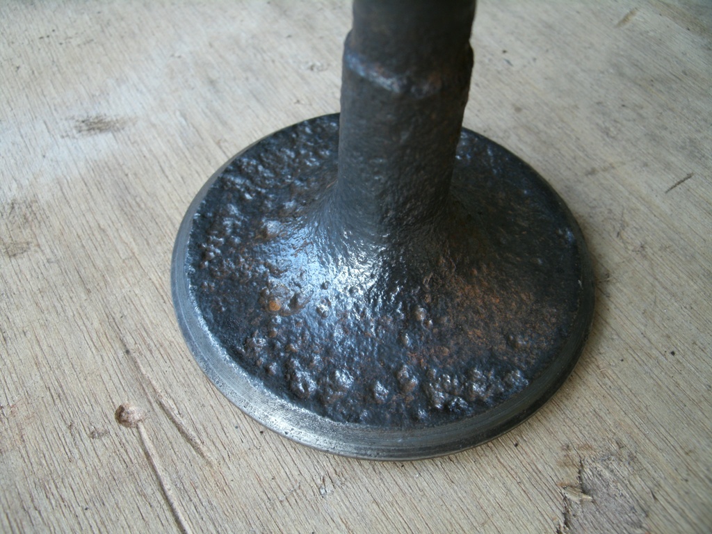

Messagepar Petolat » 10 03 2019 à 22:14
La suite…
La soupape d'admission est elle aussi malade, en plus de son aspect visuel critique, elle ne tourne "pas rond" et n'est donc pas étanche.
Il faut en trouver une autre ( 14X70X215 si ça traine dans vos tiroirs…)
très bizarrement celle d'échappement est bien plus belle, en général c'est le contraire ( enfin sur les Panhard)
Ses dimensions semblent identiques, mais celle d'admission est frappé ADM, pas celle là
