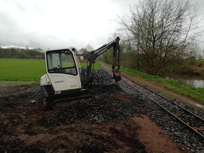

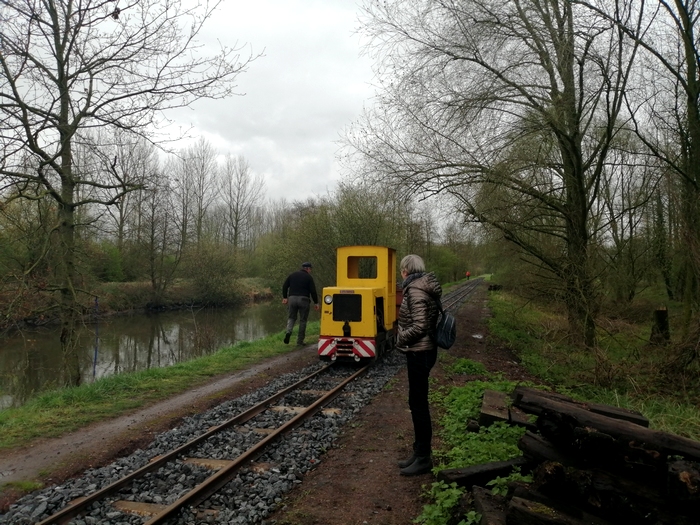

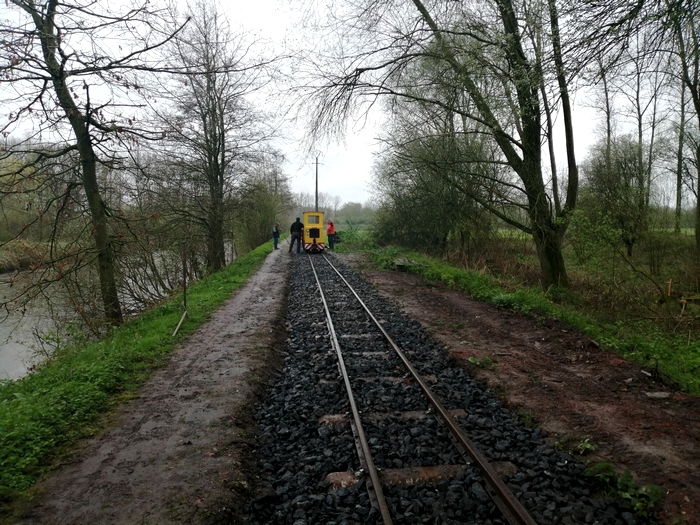

Messagepar pelican » 01 04 2024 à 17:08
Visite ce samedi matin : ça bosse fort !! :ok
Pascal qui manque à la pelle ...
Mme Pélican inspecte les travaux ..
et la voie commence à prendre forme .. encore un peu de ballast, et on roulera enfin !
Et au retour, pour éviter une manœuvre compliquée, c'est la pelle qui se transforme en pousseur !!

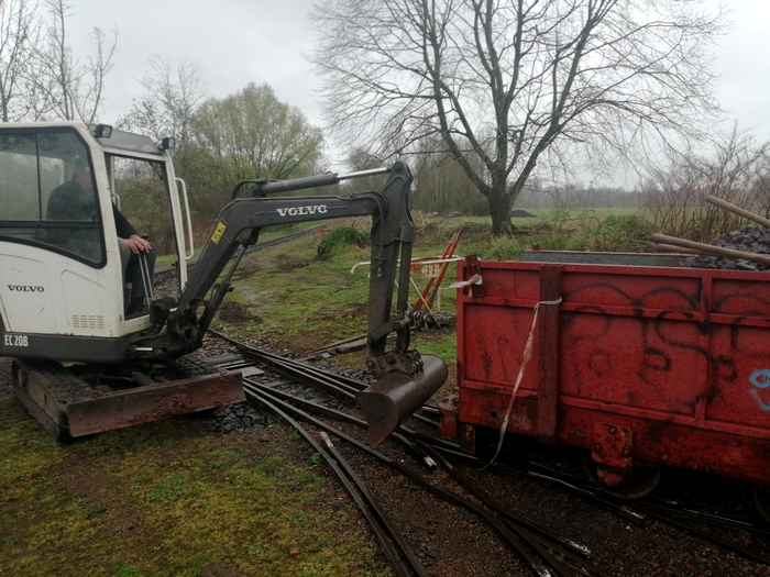

Messagepar pelican » 19 04 2024 à 19:23
Les travaux avancent sur la voie, si tout se passe bien, nous devrions terminer ce (GROS) chantier samedi.
La calleuse mécanique fait vraiment un énorme travail, maintenant que nous l'avons bien en mains.

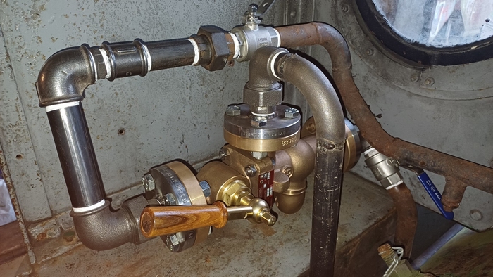

Pistache : ça avance également ! Un injecteur restarter neuf est arrivé d'Italie :
https://www.officinegiudici.it/en/produ ... MOTIVES/45
Une belle pièce qui va fiabiliser l'alimentation en eau de la chaudière.
La tuyauterie est modifiée et il est déjà installé à ça place en cabine.

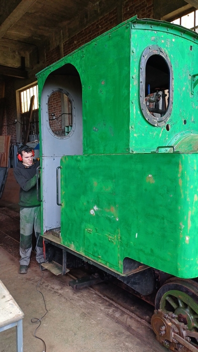

La cabine est entièrement poncée et prête à peindre à l'extérieur.

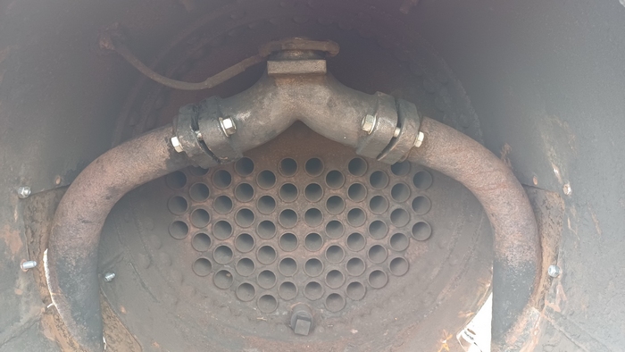

Et travail sur l'échappement !

Messagepar locotram » 20 04 2024 à 20:56
Ce sont de formidables injecteurs! Excellent choix!

Messagepar Fred de St Amand » 21 04 2024 à 15:32
En bon Français qui installe un appareil AVANT de lire la notice, je me suis aperçu en consultant le site du fabricant que l'injecteur était mal monté. H4 H4 H4
En effet, l'aspiration d'eau doit TOUJOURS être en dessous.
Merci à locotram pour les photos. #B6 #B6
Une après midi de travail plus tard, voici l'engin monté correctement :mrgreen:

Messagepar pelican » 22 04 2024 à 08:56
Faire et défaire ... :C6
J'aime bien le manche en bois ... clâââsse ... :ok
Messages: 50677
Messagepar FRANCOIS19 » 22 04 2024 à 09:45
pelican a écrit:Faire et défaire ... :C6
C'est pas seulement "classe", c'est aussi meilleur pour les doigts car l'alternative est "manche en métal"...
Normalement on conduit avec des gants mais personnellement j'ai du mal à m'y faire et c'est toujours au moment où on l'a retiré qu'on touche une partie chaude.
Perso, je préfère isoler tout ce qui peut l'être. :rod_siflet

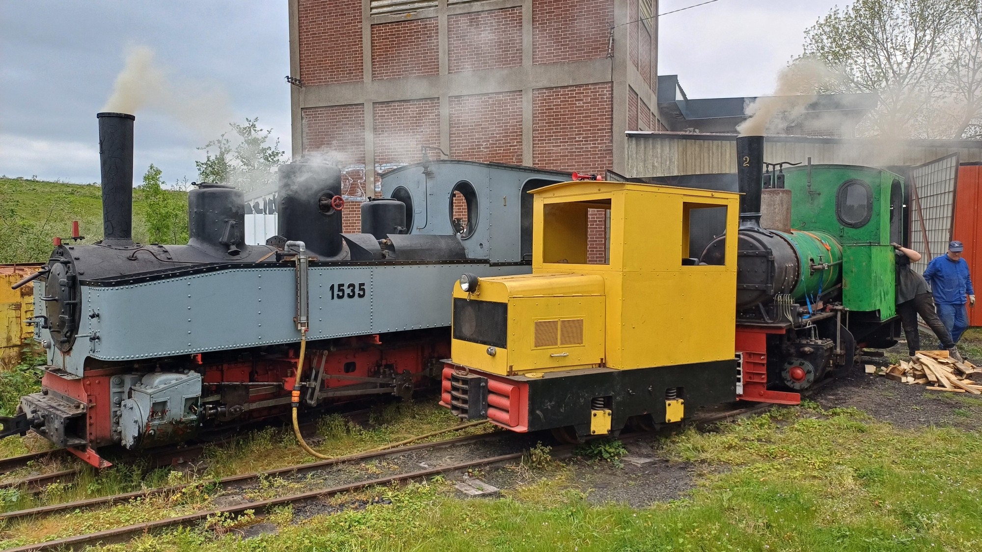

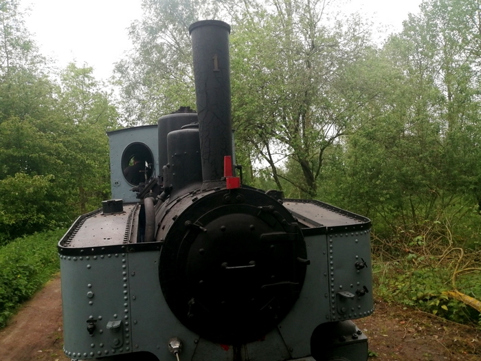

Messagepar Fred de St Amand » 03 05 2024 à 18:06
Deux locomotives en chauffe, :ipb-251 :ipb-251
toutes les infos sur les circulations ici : https://www.cfvs59.com/ :F5

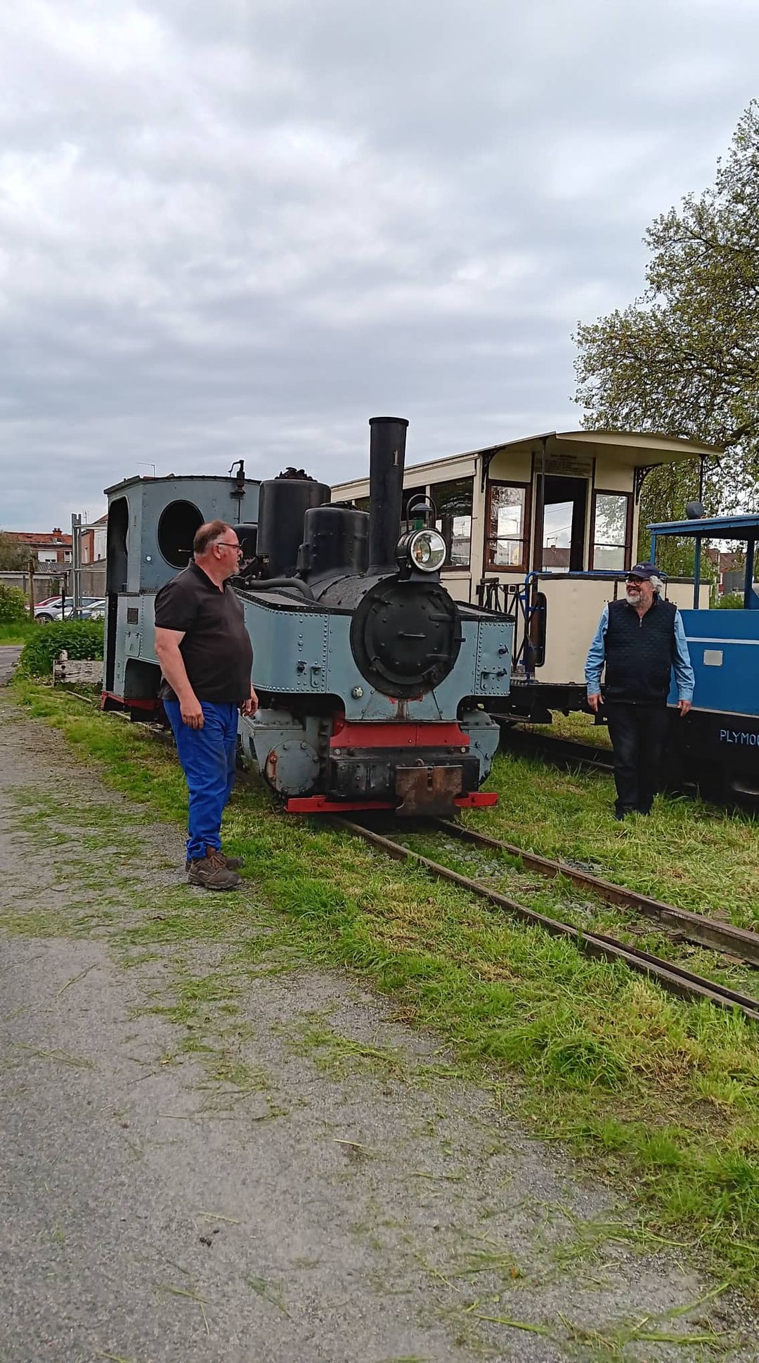

Messagepar pelican » 06 05 2024 à 09:16
Chouette journée pour la reprise :ok
Un peu de soleil pour la matinée, le Président coupe du bois pour que chauffe Marcelle :ipb-251
Et Marcelle chauffe !! :boss:
Cette fois ci, je suis chef de train, mais avec un chef stagiaire ... cool .. on se répartira la tâche !
Départ en locotracteur, avec la remorque Valencienne qui sert de guichet et de salle d'attente : le moment que je préfère, puisque c'est le chef de train qui conduit le locotracteur !
Beaucoup d'herbe sur la voie, ce qui la rend glissante par endroit ... mais avec quelques précautions, ça passe !
Arrivée au terminus, on place la voiture, les barrières, le marche pied, et déjà les premiers clients ...
Arrivée de Marcelle suivie de la rame voyageur, en voiture, et c'est parti pour la journée
Les trains ne sont pas remplis, mais c'est très bien pour la mise en route de la saison, et beaucoup de ptits gamins, impressionnés par la machine à vapeur !!
Dernier convoi, Marcelle repart avec la rame vide, et nous, on suit avec le locotracteur, et la voiture Valencienne !
Vu l'herbe sur la voie, on doit sabler avant de monter la rampe après le pont SNCF ... un peu d'angoisse, mais non ... le Plymouth arrive à grimper la côte, et on arrive au dépôt ... rangement, et le verre de l'amitié en fin de journée est le bienvenu ! le principal : on n'a pas eu de pluie, et on a eu des voyageurs très heureux de leur voyage en ptit train à vapeur !
