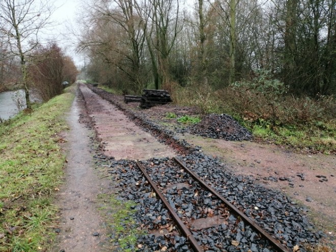

Messagepar pelican » 10 12 2023 à 10:55
Nous avons commencé les travaux : la portion de voie à remplacer a été démontée ! Pour le moment, c'est notre expo du 13 et 14 janvier 2024 qui est notre point de mire, mais après l'expo, et après approvisionnement des traverses, nous mettrons un sacré coup de collier pour renouveler la voie !
Et nous avons besoin de votre coup de main pour finaliser ces travaux ! Je sais, 50 € de don, c'est un peu lourd, mais ce n'est qu'une partie du prix ... d'une traverse ... et il en faut 250 .. :C6

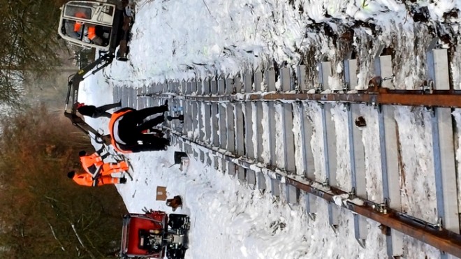

C'est sur un sol enneigé que nous avons posé les 200 mètres de voie le we du 21 janvier. Merci aux bénévoles présents et aux amis venus, parfois de loin, prêter main forte.
Malgré les températures basses et les difficultés à démarrer les locotracteurs, les deux journées se sont bien déroulées, et le travail fut de qualité !
Le samedi suivant, nous avons peaufiné le serrage des traverses et l'alignement de la voie. Reste à faire le raccord avec l'autre partie du réseau.

Au matin :
L'équipe dans la neige !

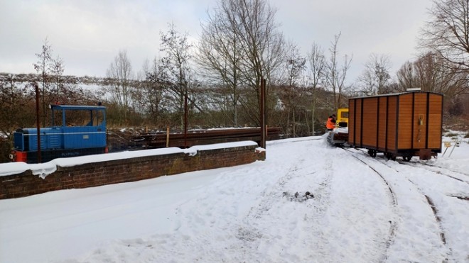

Le retour :

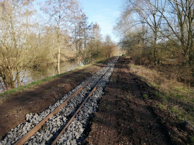

Et quand la neige a fondu ...
Un immense bravo à l'équipe :ok

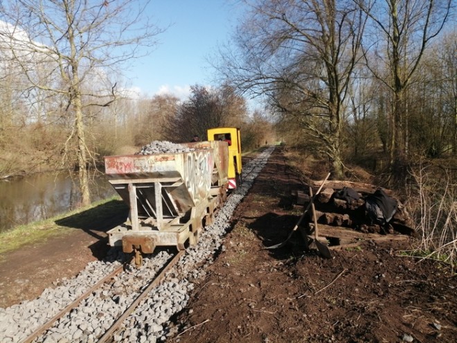

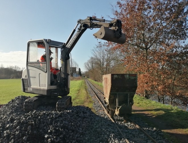

Messagepar pelican » 18 02 2024 à 09:30
Petite virée à Saint Amand : on ballaste la voie !!! 2 camions à étaler : la pelleteuse charge les ballastières, et l'équipe réparti le ballast au milieu et sur les côtés !
Et en plus, le soleil est de la partie :ipb-251
Les anciennes traverses étaient vraiment trop pourries !!

Messagepar Fred de St Amand » 18 02 2024 à 16:36
Merci trenbirinik, et merci pélican pour les photos #B6
On a quand même réussi à dérailler une ballastière avant de rentrer, hein ! Heureusement vide et vite remise sur rails à l'aide de la minipelle :ipb-279
Yapuka caler et dresser tout ça D9

Messagepar pelican » 20 02 2024 à 18:06
Les ballastières, qui sont de mémoire en voie de 55 ... :rod_siflet

Messagepar vapeur65 » 20 02 2024 à 22:47
pelican a écrit:Les ballastières, qui sont de mémoire en voie de 55 ... :rod_siflet
Ce ne serais pas plutôt 57 on a les mêmes et le passage sur les aiguillages sont un peu laborieux

Messagepar Fred de St Amand » 21 02 2024 à 14:37
Oui, 57 cm, acquises auprès des HBL à Merlebach.

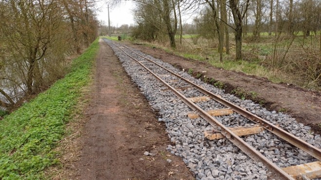

Messagepar pelican » 16 03 2024 à 10:22
Bienvenue à Zacharie dans notre association.
Les travaux avancent sur la voie ; déjà 80 tonnes de cailloux distribués sur la voie, et le dressage a commencé à l'aide de notre bourreuse.
Ça continue tous les samedi, soyons nombreux sur ce chantier, le début de saison approche à grands pas !

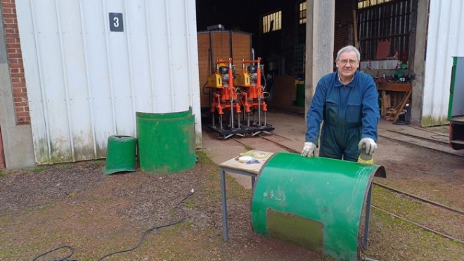

Messagepar pelican » 25 03 2024 à 09:51
Jeudi dernier, belle journée de travail, en compagnie d'Alain, consacrée à Pistache.
Les tôles d'enveloppes, le dôme et la sablière sont prêts à peindre après un ponçage énergique.
Le châssis est prêt à recevoir son nouveau cendrier.

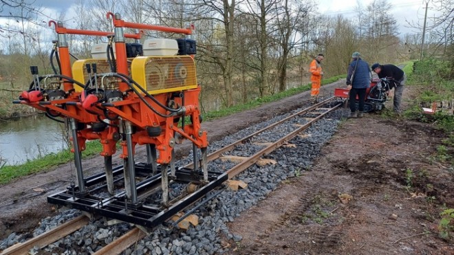

Samedi matin, chantier sur la nouvelle voie ; dressage et calage à l'aide de la bourreuse. Il nous a fallu une heure pour effectuer le travail de trois we au "Jackson".
